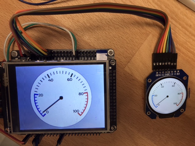

Für einen Thermostat kommt man sicher auch ohne Grafikbeschleuniger aus.
Da sehen die runden Displays GA9C01 gut aus.
