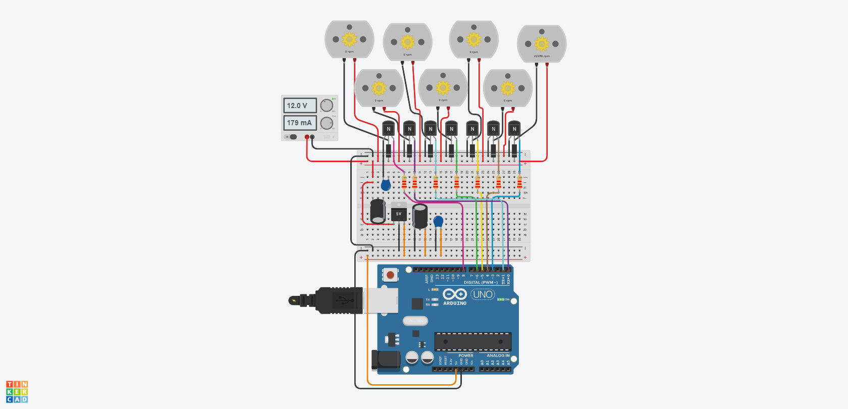

Kurz vor weg: Ich habe auf dem Schaltplan ein Arduino verwendet. Ich
habe keine für mich praktikable Breadboardsimulation gefunden, in den
NodeMCU V3 enthalten sind. Ich habe alle Transistoren an den Pin des
Arduino gesetzt, an dem er auch am NodeMCU wäre.

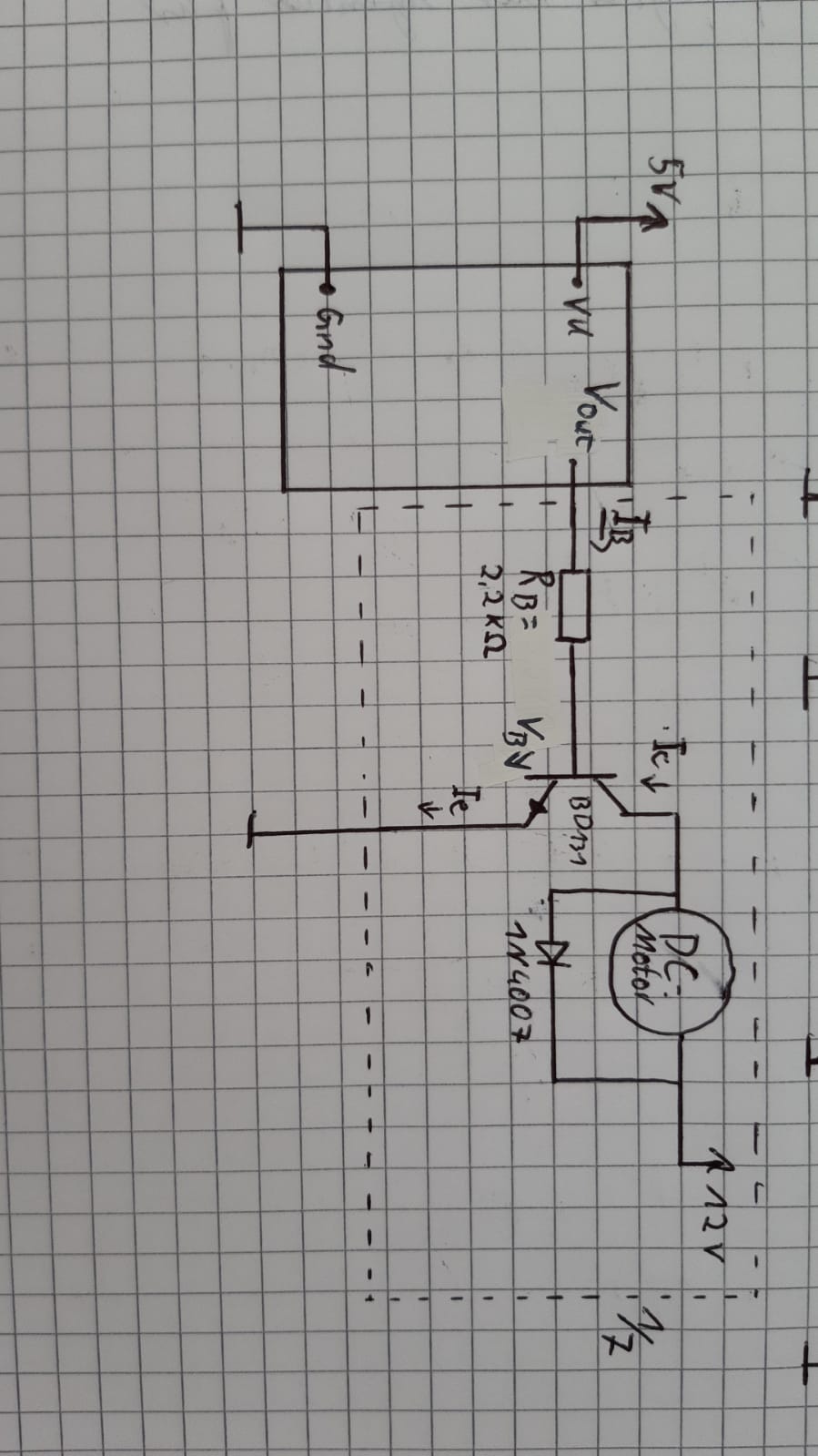

Ich möchte mit einem NodeMCU V3-Board (Mit Tasmota) und einer
Transistorschaltung eine Dosieranlage für mein Aquarium realisieren. Das
NodeMCU Board soll wenn möglich mit 5V Betrieben werden, da noch ein
Analogsensor und zwei I2C Geräte angeschlossen werden sollen, die 5V
alle  benötigen.
Meine Kompnenten:
- 12V- Netzteil mit 3A
- 12V DC- Motor mit je 0,25A
- NPN-Transistor BD131
- Vorwiderstand am Emitter 2,2kOhm
- Freilaufiode 1N4007

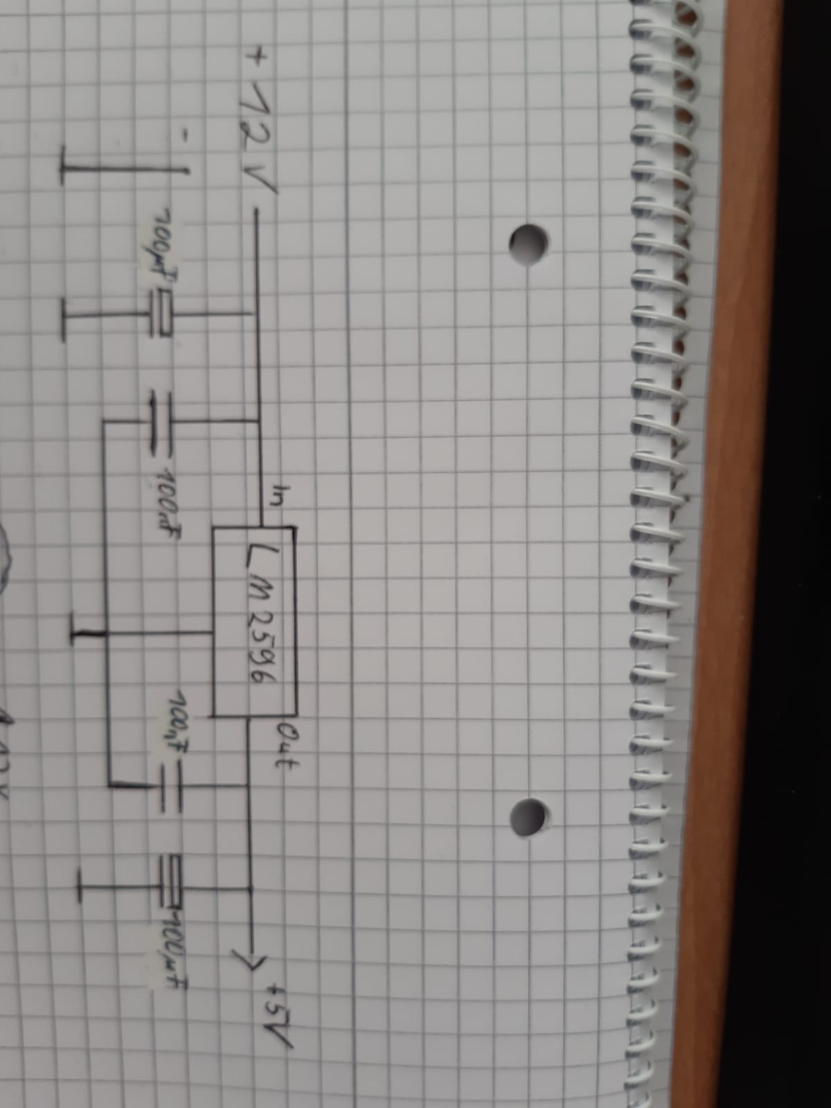

- DC-DC Buck Converter Step Down Modul LM2596 Netzteil Ausgang 1,25 V-30
V (Eingestellt auf 5V)
- 2x Polarisierter Kondensator 100μF
- 2x Kondensator 100nF
- NodeMCU V3 => Läuft mit Tasmota Version 9.404
Zu meinem Problem:
Wenn ich 12V an der Platine anlege, schließt sofort der Transistor vom
Pin RX den Stromkreis und der DC-Motor "läuft los". Anfangs hatte ich
nur 240 Ohm Vorwiderstände, dort ist das dann beim Transistor an D3 und
an RX passiert. Durch den höheren Vorwiderstand, passiert das nur noch
an RX.
Die Firmware (Tasmota) bootet dabei auch nicht.
Die Simulation habe ich auf TinkerCAD erstellt. Beim Starten der
Simulation, "läuft" auch direkt der Transistor am Pin "-3", wie bei
meiner Platine, los.
Wenn ich allerdings erst 12V Spannung anlege und danach das NodeMCU
Board so auf die Platine aufstecke, dass zuerst 5V und GND verbunden ist
und danach die Pins D0-TX, passiert das ganze nicht. Ich kann dann die
Weboberfläche aufrufen und alle Transistoren schalten.

Helmut -. schrieb:
> Wäre schön, wenn du einen allgemein lesbaren Schaltplan anhängen
> könntest, wenn du Hilfe brauchst. Durch solche moderne Kunst möchte ich
> mich nicht durchwühlen.
Ich habe mir Mühe gegeben, es aus der Skizze meiner Freundin nochmal ab
zu mahlen :)

Severin F. schrieb:
> Könnt ihr mir das erklären, bzw. weiterhelfen, damit das nicht mehr
> passiert?
Ich würde einfach mal den Pegel am Portpin MESSEN mit einem MESSGERÄT.
Dann muss man nicht so herumraten.
> Zu meinem Problem
Das Problem ist, dass du zuerst alles zusammenbaust, dann Strom
draufgibst und den aufsteigenden Rauch bewunderst...
Teile die Inbetriebnahme deiner Schaltung auf: lass erst mal den µC weg
und steuere die Transistoren statt mit dem Portpin mit einem Draht an 0V
und 5V an. Wenn das funktioniert, dann passt schon mal dir
Transistorschaltung.
Und dann MISST du mal einfach, welchen Pegel der Portpin OHNE den
angeschlossenen Transistor hat. Und wenn der Portpin dann auch zum
richtigen Zeitpunkt 0V und 5V ausgibt, DANN ERST verbindest du den
Portpin mit der Transistorschaltung.
Das ist generell eine ganz schlechte Idee.
Man steckt keine Bauteile in unter Spannung stehende Schaltungen ein.
Man lötet ja auch nicht an unter Spannung stehenden Schaltungen herum.
