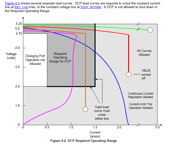

c-hater schrieb:
> und der Host überlegt, ob er die noch erfüllen wenn. Wenn nicht,
> aktiviert er das Device einfach nicht.
Das Device könnte mehrere Konfigurationen anbieten, und der Host sich
eine aussuchen.
von realist (Gast)
Jörg W. schrieb:
> Die 500 mA waren aber bereits Verhandlungssache, nachdem man sich am
> Host angemeldet hat und den device descriptor rüber geschickt, in dem
> der Energiebedarf drin steht.
Ich ging nicht vom Anschluß an einen PC aus, sondern an ein Netzteil.
Aber du hast völlig recht, das Handy zieht mit einem normalen USB-Kabel
nur 100mA. Wenn am Netzteil D+ und D- gebrückt sind (oder R<200 Ohm),
dann zieht es den Strom, den das Netzteil bringt. Deshalb mein Hinweis
mit der Strombegrenzung.
Offensichtlich ist das hier nicht der Fall. Das Netzteil würde laut
Spezifikation 3 A liefern können (und damit die USB-BC bereits um einen
Faktor 2 überfahren, also die USB-Buchsen riskieren), das Gerät nimmt
aber nur 400 mA auf. Daher fragte der TE ja überhaupt erst …

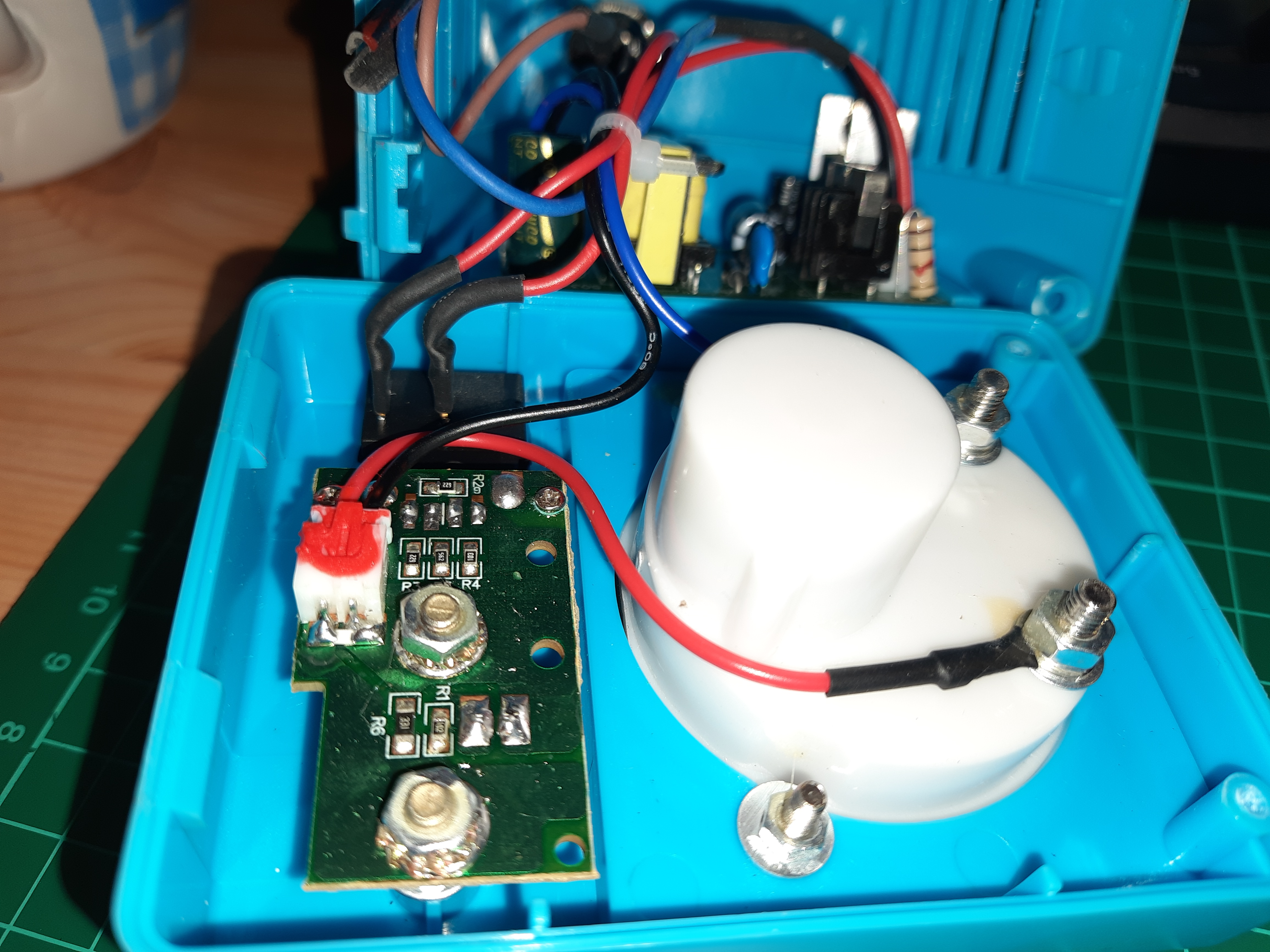

von Wolfgang S. (wolfgangsch)
realist schrieb:
> Es ist doch ganz einfach. Wenn zwischen D+ und D- ein Widerstand von
> kleiner 200 Ohm ist, dann sieht die USB-Spezi einen erhöhten Strom vor.
> Das Netzgerät sollte hier eine Strombegrenzung vorsehen, damit das Handy
> nicht abraucht wenn das Netzgerät mehr liefern kann als das Handy
> benötigt.
> Wenn sich zwischen D+ und D- nichts befindet, zieht das Handy nur die
> laut USB zulässigen 500mA.
 Danke für die Information. Ich habe das Sunshine P-0503C aufgeschraubt
und festgestellt, dass es ein "dummes" Netzteil ist, also ohne aktive
Elektronik von Netzteil (Ohne Gleichtaktunterdrückung an Ein- und
Ausgang) abgesehen. Da das eingebaute Schaltnetzteil auch mit 400mA heiß
wird, lasse ich das mit dem erhöhten Strom lieber bleiben. Zwischen D+
und D- sind 6,22 KOhm zu messen.
Dank' an alle :)

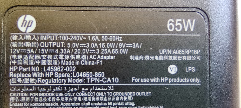

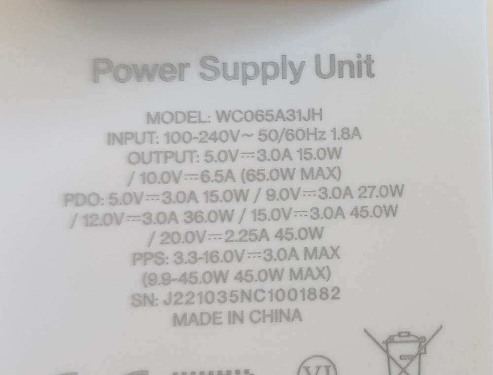

von Elias K. (elik)
Über "Strom codiert mit Widerständen" sind selbst die Chinesen drüber
raus. Auch Begrenzung auf 5V ist lange Geschichte. Im Anhang 2 Fotos
zwei aktueller USB C Netzteile. Das weiße von einem OnePlus Handy mit
Warp Charge (weiter oben schon genannt). Das müsste der 10V/6.5A Modus
sein. Das schwarze von einem HP Spectre Notebook. Surprise, surprise,
ich kann beide Geräte mit beiden Netzteilen betreiben.
Aber ich wiederhole auch nur, was weiter oben schon an aktuellen USB
Power Standards genannt wurde.
Bezüglich der Frage des TO ist denkbar, dass sein USB Strommessgerät die
USB Kommunikation stört und deswegen das Aushandeln der höheren
Standards nicht funktioniert.
