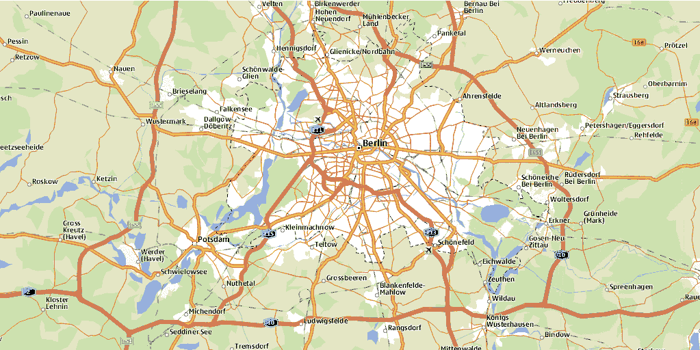

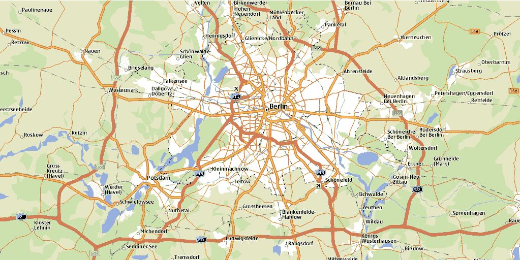

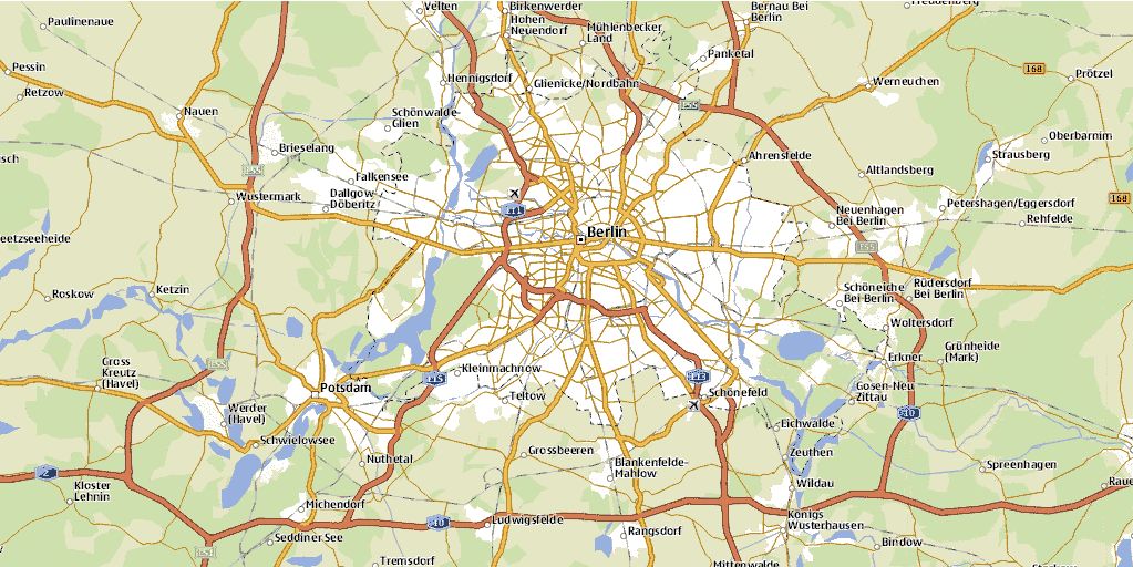

von Walter T. (nicolas)
BMP lässt sich zeilenweise dekodieren. Das ist natürlich noch handlicher
als blockweise.
Ich fand das eine interessante Programmieraufgabe. Wäre das Padding für
den "absolute mode" in den Beschreibungen bei Microsoft, und nicht nur
in alten Büchern, die man nur per Google Books zufällig findet
beschrieben, wäre das im Wesentlichen nur eine nette Fingerübung.
Das Bild ist mit 4 Bit indizierten Farben (RLE_4) und nimmt knapp 11 kB
ein.   Man sieht ganz gut, dass das für Farbverläufe alles andere als
ideal ist. Aber RLE_8 wird wohl jetzt auch kein Hexenwerk mehr sein.

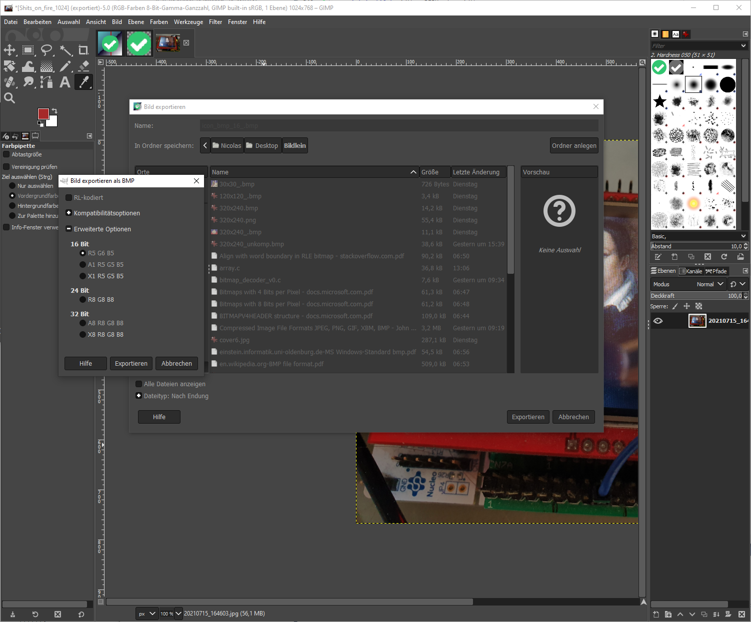

c-hater schrieb:
> Das dürfte in keiner normalerweise verwendeten Sprache eine besondere
> Herausforderung sein, nichtmal in C...
Genau das macht den Reiz aus. Einfach draufschieben ohne besondere
Konvertierung.
Und jetzt der sehr wirklich schöne Teil: BMPs mit der Speicherart
BI_BITFIELDS haben das Datenformat so, dass man sie direkt auf das
Display schieben kann. Mehrkosten gegenüber einem "speziell"
konvertierten Bild: 138 Bytes für den Header und noch ein bischen fürs
Padding am Zeilenende.
Ich habe mal die passenden Einstellungen für GIMP dargestellt. Nachdem
RLE4 funktioniert hat, waren die anderen Modi nur noch eine Fingerübung.

Ich häng dir mal was dran - bloß um zu zeigen, was man mit (im Grunde)
einfachen Mitteln selber machen kann. Der Kartenausschnitt ist nur rund
131K groß und hat doch so etwa 1000x500 Pixel. Und entpacken geht recht
einfach - ohne 46K an RAM.
Der Viewer ist für Windows.
W.S.
"QMFT" - sehr aussagekräftig.
Die Kompression ist nicht übel. Das sieht nach 16 Farben indiziert aus.
BMP ist mit seiner primitiven RLE-Kompression da fast 40% größer. PNG
fast 30% kleiner.
Bei mir wird der Speicherverbrauch der Karte allerdings auch mit ca. 2
MB angesetzt (Task Manager Karte geladen/ungeladen).
von Horst M. (horst)
> fast 30% kleiner.
GIF mit 8 indizierten Farben kommt mit dem Beispielbild auf 72 KBytes.
Im Direktvergleich sind keine großen Unterschiede zum 16-Farben-Original
erkennbar.
von W.S. (Gast)
Was erwartest du? Etwa eine 4 stellige DIN-Nummer? Das Format ist kein
am PC übliches Grafikformat.
Zum Gucken hier noch eine andere Landkarte.
W.S.
