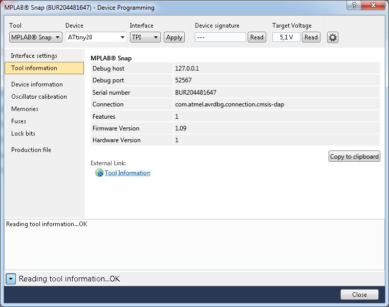

N. M. schrieb:> Mach mal die Fehlermeldung zu.> Dann klick Mal auf Read Device Signaturen.> Wenn das nicht geht, vermute ich man muss noch irgendwas einstellen> (Zahnrad rechts)?
Öhh Nein kommt nicht gut da sind so viele Parameter lass das mal
lieber
Er bringt da die selbe Fehlermeldung dass er die ID nicht lesen kann.
Hat er doch gemacht. Er scheitert am Schritt "Reading device ID...".
Also offenbar ein Verbindungsproblem zwischen Programmieradapter und
Mikrocontroller.

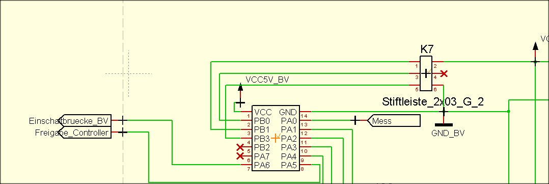

Dieser Fetzen von Schaltplan, wo der Stecker direkt mit dem
Mikrocontroller verbunden ist, ist das das alles? Oder hängt da noch
mehr an den drei Leitungen?
Stefan ⛄ F. schrieb:> Dieser Fetzen von Schaltplan, wo der Stecker direkt mit dem> Mikrocontroller verbunden ist, ist das das alles? Oder hängt da noch> mehr an den drei Leitungen?
Nein da hängt nur der Stecker mit dem Programmer dran die Verbindungen
wurden gemäs dem Schaltschema von unserem Technicker überprüft.
Also Leitungen sind soweit IO
Die 5,1V Siht der SNAP ja.

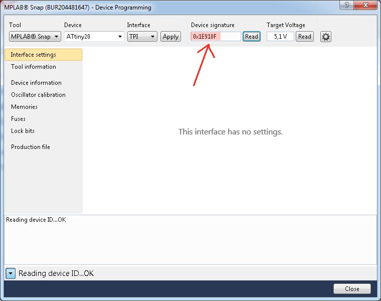

ATTINY20prog schrieb:> Ja, Siehe Bild
Ich kenne weder den Tiny noch den Snap, kann also keine konkrete Hilfe
geben. Aber mir ist aufgefallen, daß es bei dem Bild hinter dem
gewählten Interface 'TPL' ein 'Apply' gibt. Vielleicht muss man das
anklicken, damit das TPL Interface aktiviert wird (falls noch nicht
gemacht).
Holger schrieb:> ein 'Apply' gibt. Vielleicht muss man das> anklicken,
Ja das ist Korrekt, erst wenn man Apply gedrückt hat macht die Software
den Link zum SNAP. erst danach kann man z.B. die Spannung abfragen.
Aber dies habe ich zwangsläufig getan sonst würde die Spannung nicht
angezeigt.

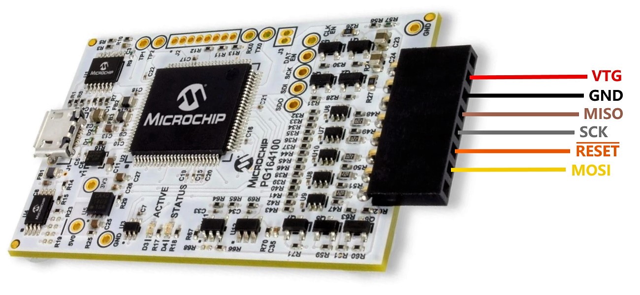

ATTINY20prog schrieb:> Muss ich jetzt den Umbau am Adabter machen also R auslöten und den auf> pin 4 einlöten? so wie in dem von dir angehängten PDF?(Danke Stefan> dafür)>> Stefan ⛄ F. schrieb:>> Falls der SNAP noch nicht passend modifziert wurde:>>> http://ww1.microchip.com/downloads/en/DeviceDoc/ETN36_MPLAB%20Snap%20AVR%20Interface%20Modification.pdf
Wenn dein Snap die Bezeichnung hat, die im Dokument steht, dann wird TPI
wohl nur funktionieren, wenn du den Adapter umbaust. Sonst würde es das
Dokument ja nicht geben. Ich lese das so, daß der R48 auf jeden Fall
entfernt werden soll, der zusätzliche stärkere Pull-up ist nur eine
Empfehlung.

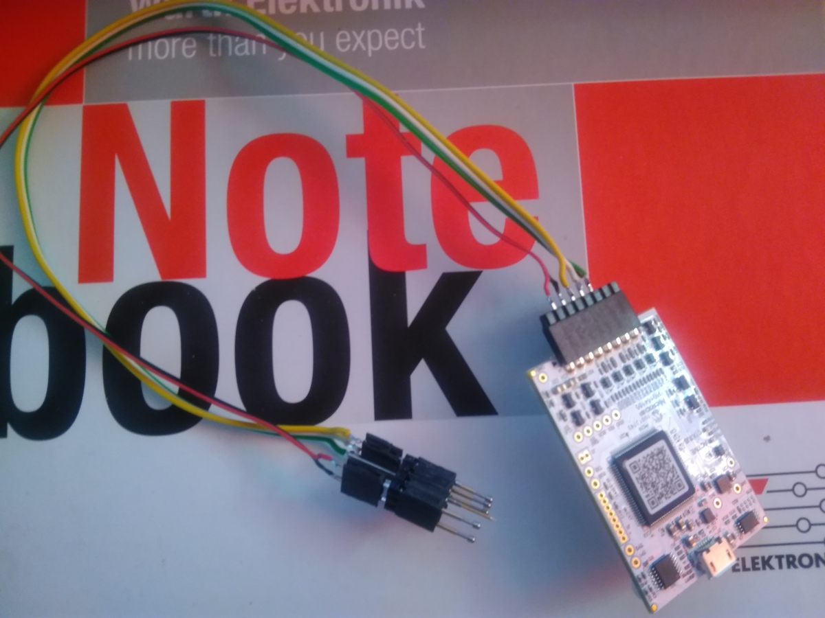

Als Bild noch der Adabter mit dem SNAP der mir unser Technicker gebaut
hat.
Die Längere Spitze nadel in der Mitte, dient der sicheren
Positionierung, sie "Führt" am Bestückungsautomat den Adabter genau auf
die Kontakte.
Deshalb auch die Ungewöndliche Form des Adapters, er lässt sich genau in
den Bestückungskopf einsetzen.

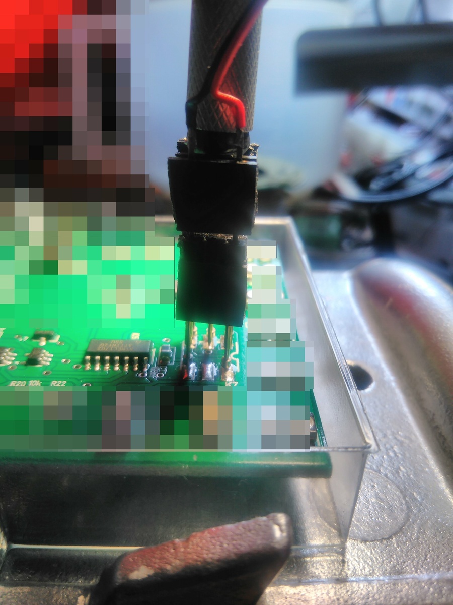

Der Da schrieb:> Servus,>> der Adapter sieht soweit okay aus, obwohl ich natürlich nicht sagen> kann, daß z.B. das "Grüne Kabel" wirklich auf den RST-Pin geht.>> Wurde der R48 wie in> https://ww1.microchip.com/downloads/en/DeviceDoc/ETN36_MPLAB%20Snap%20AVR%20Interface%20Modification.pdf> erklärt entfernt (und evtl. durch einen Pull-up ersetzt)?>> Robert
Ach ja, eine dämliche Frage:
sind an den Programmierpins am Controller noch weitere Schaltungsteile
angeschlossen, oder sind die Pins unbeschaltet?
Der Da schrieb:> Ach ja, eine dämliche Frage:> sind an den Programmierpins am Controller noch weitere Schaltungsteile> angeschlossen, oder sind die Pins unbeschaltet?
Die Frage wurde schon mal Gestellt aber da mit du den Post nicht suchen
musst,
Ja da hängt nur der Programm Adabter dran und der Reset hat nur eine
Passive Resetschaltung die laut Appnote nicht "Störend wirkt".
Als Bild wenn der Automat den Adabterpoint für die Programmierung
"anfährt"
sind die Kontaktnadeln zu 25% "Eingefahren" Belastung nach
(Spezifikation der Testnadeln) und alle Kontakte OK.
Das Print wird über eine Externe Speisung Versorgt.
(Siehe Bild)

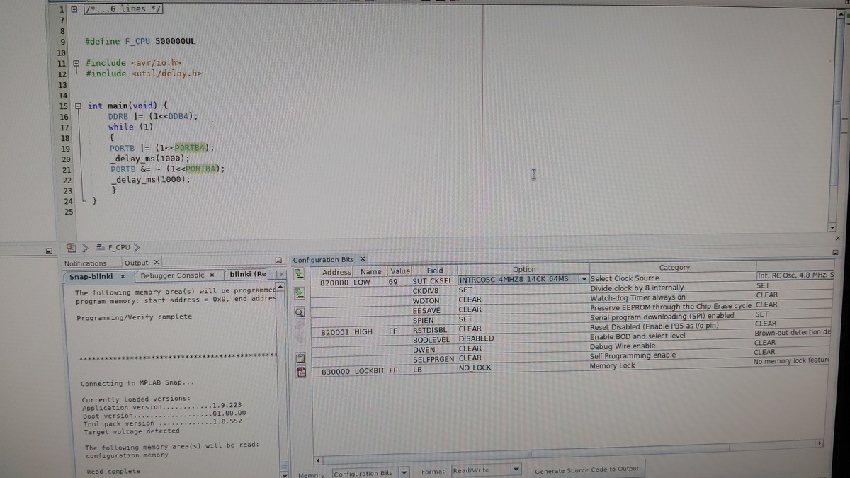

Ich habe übrigens den tiny mit dem snap ans Laufen bekommen.
Folgende Erkenntnisse:
- man muss zuerst das Ziel auf irgendeinen PIC stellen und dann
Programmieren. Dadurch wird der snap selbst aktualisiert.
- da es dann immer noch nicht ging: pullup 10K an Pin 4 vom snap zu VTG.
- die fuses muss man immer erst lesen bevor man sie setzt. Das Fenster
dafür ist gelinde gesagt mittelmäßig.
Verwendetes Zeug:
ATTiny13A
SNAP
MPLAB X mit XC8 auf Debian 10
Ripplefreie externe Versorgung des Ziels. :-)

Also Herzlichen Dank an alle die da mitgeholfen haben der Letzte Tipp
mit dem 10k wiederstand hat die Lösung nun endgültig gebracht.
Somit danke ich allen (auch die Tipps die nicht zielführend waren, war
doch ein Aufwand und Wille zum Helfen) mit folgenden Tipps war es nun
gelöst und fasse deshalb für den Nächsten mit gleichem Problem kurz
zusammen:
Tip Nr1: Den Microchip SNAP mit Microchip Studio verwenden.
Tip Nr2: Den SNAP Modifiszieren R48 Weg und 10k Pin2 zu Pin4
Tip Nr3: auf dem SNAP die Software Updaten
Tip Nr4: Den SNAP von PIC auf AVR umtaufen
Nun liest und schreibt der SNAP die ATtiny20 und ich kann meine Arbeit
fertig machen. (Siehe angehängtes Bild)
Liebe Grüße an alle und schönes Wochenende.
