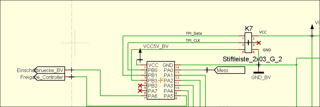

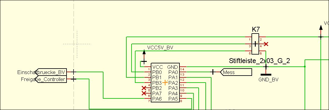

Ich versuch mich mal damitz Rumzuschlagen, werd wohl auch noch ein
Adabter zusammenbauen müssen, um die Pads auf dem PCB zu Kontaktieren.
Glücklicherweise liegt hier auch irgendwo noch ein Busspirate rum,
womitt es ja dann, so wie ich gelesen habe, auch Funktionieren sollte.
Muss noch Rausfinden wie der mit dem K7 verbunden wird,
[IRONIE]
Hach binn ich froh dass der kunde ein soooo aufschlussreiches Target3001
Schema mitgeliefert hat
[/IRONIE]

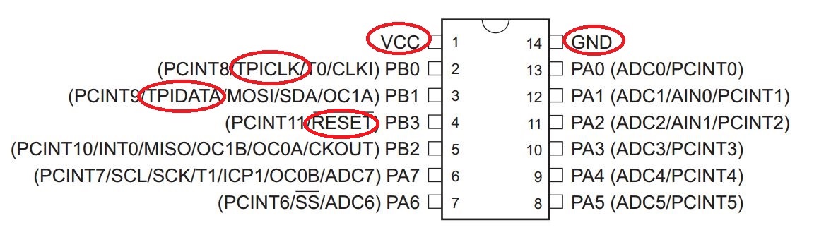

von Stefan F. (Gast)
ATTINY20prog schrieb:
> Schaltplan-Auszug
Mir fällt gerade auf, dass du den Chip mit TPI Protokoll flashen musst.
Nicht jeder "ISP Programmieradapter" für AVR kann TPI, denn ISP ist halt
ein anderes Protokoll.
> Ach du schande, und was bedeutet dass nun?
Dass du einen Programmieradapter brauchst, der das TPI Protokoll
unterstützt.

Sebastian W. schrieb:
> Aber nur wenn das PCB-Layout das auch her gibt. Also wo z.B. 12V an
> RESET nicht Teile der Rest-Schaltung zerstören ...
Danke für die Info da kommt nur die frage auf Wo ist der RESET PIN
Das schema gibt ja unheimlich viel her?
Ein Attyny ATTINY20-SSU im 14PIN SOIC und das Lausige schema
(Nochmals Angehängt)
Mehr habe ich nicht bekommen
von Einer K. (Gast)
Für Reset reichts alle male: PB3
https://avrhelp.mcselec.com/index.html?attiny20.htm

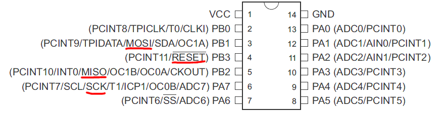

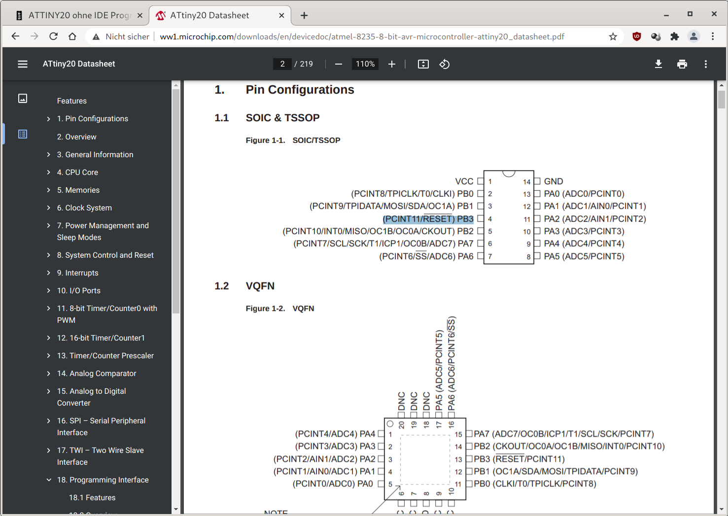

von H. H. (Gast)
ISP-Belegung

H. H. schrieb:
> ISP-Belegung
Falsch!
PB0, PB1 und PB3
von H. H. (Gast)
ISP-Belegung
Arduino Fanboy D. schrieb:
> H. H. schrieb:
>> ISP-Belegung
> Falsch!
> PB0, PB1 und PB3
Das Datenblatt des ATTINY20 ist nicht deiner Meinung.

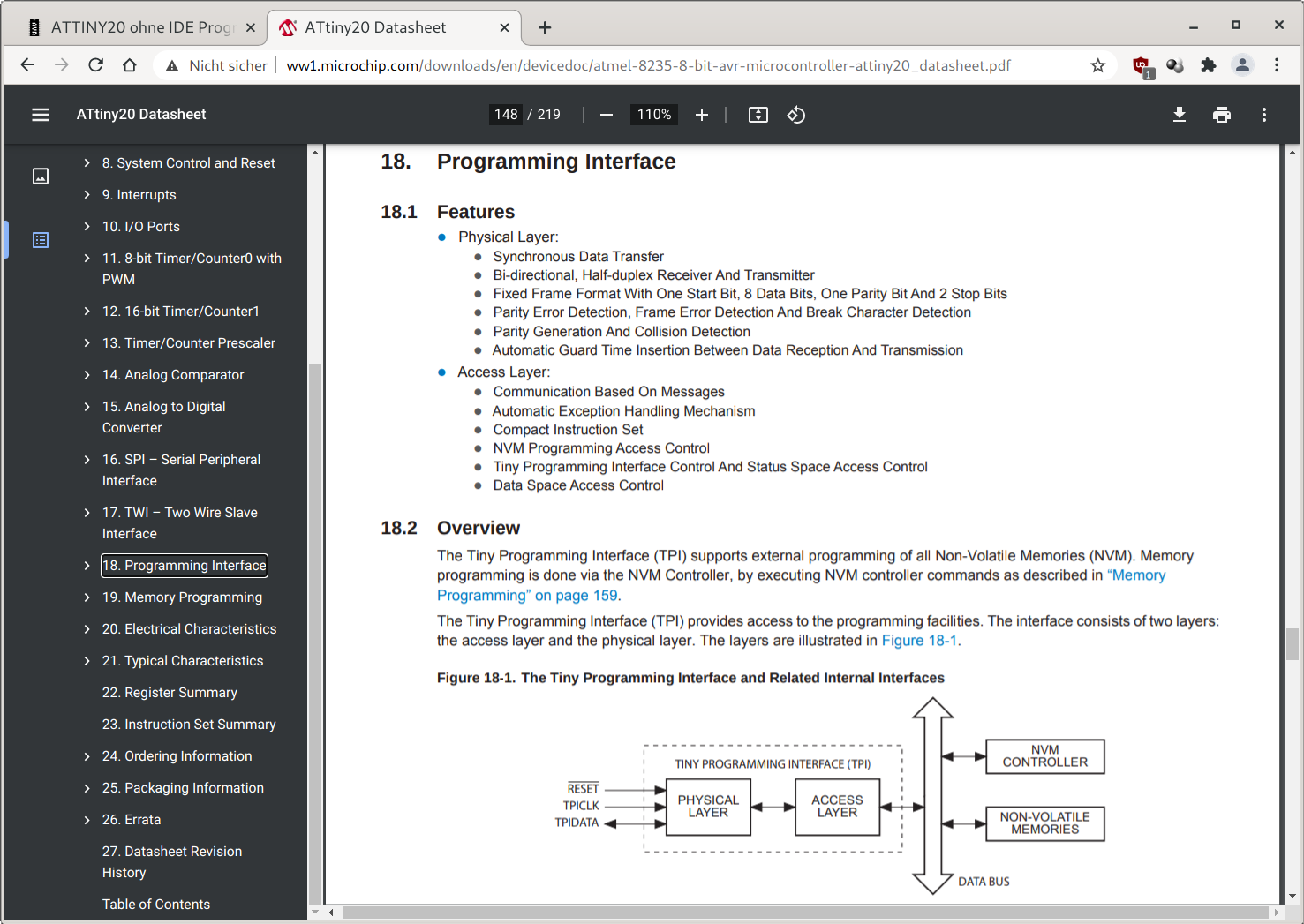

von c-hater (Gast)
H. H. schrieb:
> ISP-Belegung
Nein. Ein Tiny20 kann kein ISP. Das sind die Pins für SPI, das ist aber
KEINE Schnittstelle, die sich zum Programmieren nutzen läßt.
von H. H. (Gast)
c-hater schrieb:
> H. H. schrieb:
>> ISP-Belegung

von ATTINY20prog (Gast)
Was die Belegung von <k7 erklären würde?
von c-hater (Gast)
> 􀁺 Special microcontroller features:
> 􀁺 In-system programmable
Ja, über TPI halt. Alles Wissenswerte dazu steht im Kapitel 18.
"Programming interface".
Wer lesen kann, ist halt immer klar im Vorteil.
von Einer K. (Gast)
Und auch das "Ausreichend" bei dem Schaltplanauszug hinreichend
begründet.

Der ATTiny20 wird über die TPI Schnittstelle programmiert. TPI ist auch
eine Variante von "In System Programming".
Was du meinst ist ISP, der ATtiny20 hat aber keine ISP Schnittstelle.
Die Buchstabenfolge ISP kommt im gesamten Text des Datenblatts nur ein
einziges mal vor, und zwar in "Display".
Rot markiert wurde die SPI Schnitttselle, nicht ISP. Das ist etwas
anderes.
Und ja ich weiß, dass viele AVR Mikrocontroller für ISP und SPI die
selben Pins verwenden. Dieser aber nicht.

von H. H. (Gast)
> Aber ISP über SPI, das kann der T20 nicht.
In der Tat.
Dann ist der Header im Schaltplan des TE für Die andere Variante.
Sag mal, bist du für deinen Job überhaupt geeignet? Jetzt wird mir
langsam klar, warum du mit avrdude und den Atmel ICE überfordert bist.
Das steht doch auf den zweiten Seite des Datenblattes!
> begründet.
Nur dass ich vor dem "Ausreichend-"dem Schaltplanauszug etwa so "Dumm"
da stehe, wie du wenn ich dich ver den Assyss Bestückungsroboter stellen
würde und sage "Mach mal eben"
Ich schriebe ja schon zu beginn, ich bin Bestücker >oder wie ihr es auch
nennt Operator, und habe mit Attiny nix am Hut.
Sonst hätte ich wohl kaum Hilfe gesucht?

von c-hater (Gast)
K7 dürfte schlicht der für's Programmieren vorgesehene Anschluss sein.
Klar, alles Nötige liegt dort an.

von Norbert T. (atos)
Habe vorher Reset nicht eingezeichnet...
Danke Norbert T das bringt mich schon mal ein Stück weiter.
Ich versuche mich immer noch durch die ganzen Links hier durchzukämpfen,
aber bei vielen Dingen verstehe ich noch Bahnhof weil die enen Lins
irgend wie sich mir den Andern wiedersprechen?

Was für eine Stiftleiste ist bei K7 bestückt? Weil, an diese Stiftleiste
schliesst Du den TPI-Programmer an (inklusive VCC 5V) und programmierst
die HEX-Datei drauf. Dann noch eventuell Fuses programmieren (noch mal
beim Kunden nachfragen, scheint einfacher als die ELF-Datei zu
durchforsten) und fertig für den nächsten ...

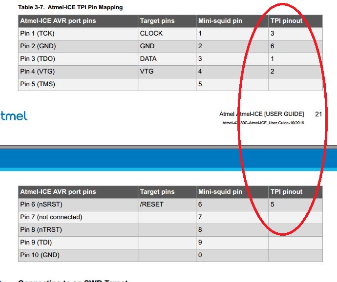

Die Stiftleiste K7 auf deinem Bild entspricht der von Atmel empfohlenen
Belegung der Signale, d. h. man kann direkt den Atmel ICE anschließen
und den Tiny programmieren. Das "TPI pinout" findest du z. B. in Atmel
ICE User Guide, Seite 21. Wenn K7 also eine "normale" 2.54 mm
Stiftleiste ist, kann man direkt mit dem ICE programmieren.
von c-hater (Gast)

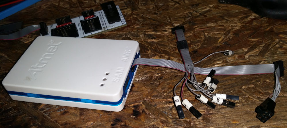

So ist es. Allerdings könnte mna mit dem Atmel-ICE auch loslegen, wenn
von der Standardbelegung abgewichen worden wäre. Im Kabelsatz ist ja
eins dabei, mit dem man beliebige Pinouts verbinden kann, so lange sie
nur im 100mil-Raster sind.
Aber klar, hier einfach das sechspolige Teil nehmen und alles ist
schick.

Hast du den Atmel ICE jetzt bestellt? Wenn nicht, warum nicht?
Atmel ICE und das von c-hater angesprochene Kabel.
Leider keine das sind nur 6 Lötpads, der Kunde hat da nichts zum
Bestücken angegeben.
Dafür gibts dann Pogo-Pins.
> Hmmm soll ich den selber bezahlen?
Natürlich nicht, ich meinte damit, dass du ihn über die Firma bestellst.
Ich hätte dafür nur die Schatzmeisterin (Frau vom Chef) anrufen müssen
und die hätte es bestellt oder mir morgen das Geld auf den Tisch gelegt.
Ja ich weiß, in machen Firmen geht das nicht so einfach. Aber dann
kümmere dich morgen früh direkt darum. Das ist das Werkzeug, dass ihr
auf jeden Fall braucht. Ohne das Ding kommt ihr nicht weiter.
von H. H. (Gast)
> den Pogo was?
> ehm was ist das?
Deutsch: Federkontaktstifte
Damit kontaktiert man zum testen oder eben auch programmieren.
von c-hater (Gast)
Was für Lötpads? TH oder SMT? Welches Raster?
Mein Gott, als gelernten Bestücker solltest du wissen, das sowas für
einen pragmatischen Lösungsvorschlag wichtig sein könnte.
Hier kannst du dich nicht mehr mit deiner Tiny-Unkenntnis herausreden!
SMT, raster 2.54 aber kein Standardbauteil der Kunde hat da wohl ein
6pin SMD selber kreiert. auch die Pads sind keine Standard-Apertures.
Man könnte aber ein Standard 6POL (2x3) 2,54 Raster SMD Stiftenlieste
Bestücken wurde aber vom Kunden in der Bestückungslieste Dissabled.
von H. H. (Gast)
Deshalb eben Pogo-Pins.
https://images-na.ssl-images-amazon.com/images/I/519U7Wh2cEL._AC_SX466_.jpg

von c-hater (Gast)
> SMT, raster 2.54
Na also, geht doch. Nimmst du einfach einen 6-poligen TH-Pfostenstecker,
entfernst die zum Programmieren nicht benötigten Pins und baust eine
provisorische Klemmvorrichtung, mit der du das Werk auf das PCB leicht
aufpressen kannst. Nicht schön, immer mal wieder ein wenig Nachwackeln
wird sehr wahrscheinlich nötig werden.
Eine Dauerlösung oder auch nur andeutungsweise professionell ist das
natürlich nicht. Aber für nur 100 PCBs geht sowas schonmal, wenn's
schnell fertig sein muss.
Würde ich Pogo Pins kaufen.
von c-hater (Gast)
Stefan ⛄ F. schrieb:
Bis das in einer üblichen Firma durch den Bestellprozess gelaufen und
tatsächlich geliefert ist, habe ich mit der provisorischen Lösung sicher
weitaus mehr als 100 PCBs fertig programmiert...

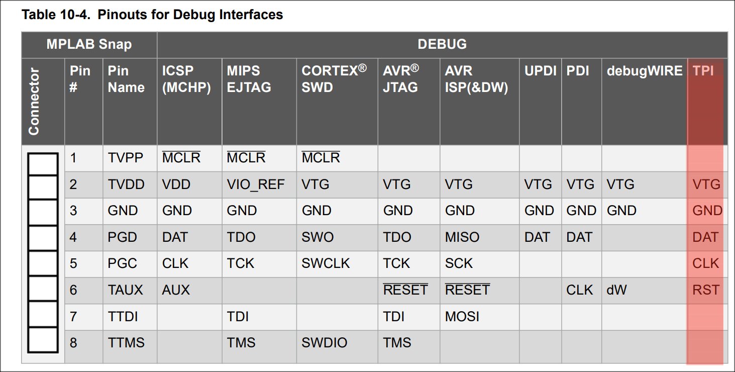

@ATTINY20prog: Anleitung zum Snap runterladen und lesen!
https://ww1.microchip.com/downloads/en/DeviceDoc/50002787C.pdf
Auf Seite 38 Tabelle 10-4 steht die Pinbelegung drin. Du wirst Dir ein
Adapterkabel machen müssen. Für Dich ist die letzte Spalte "TPI"
wichtig.

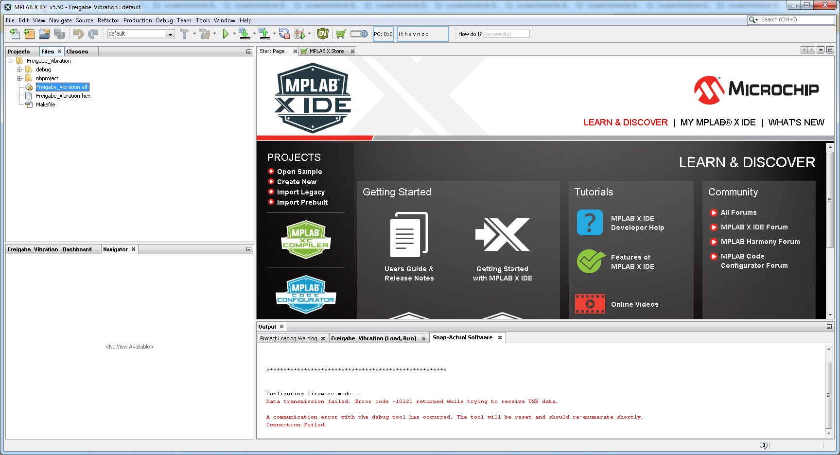

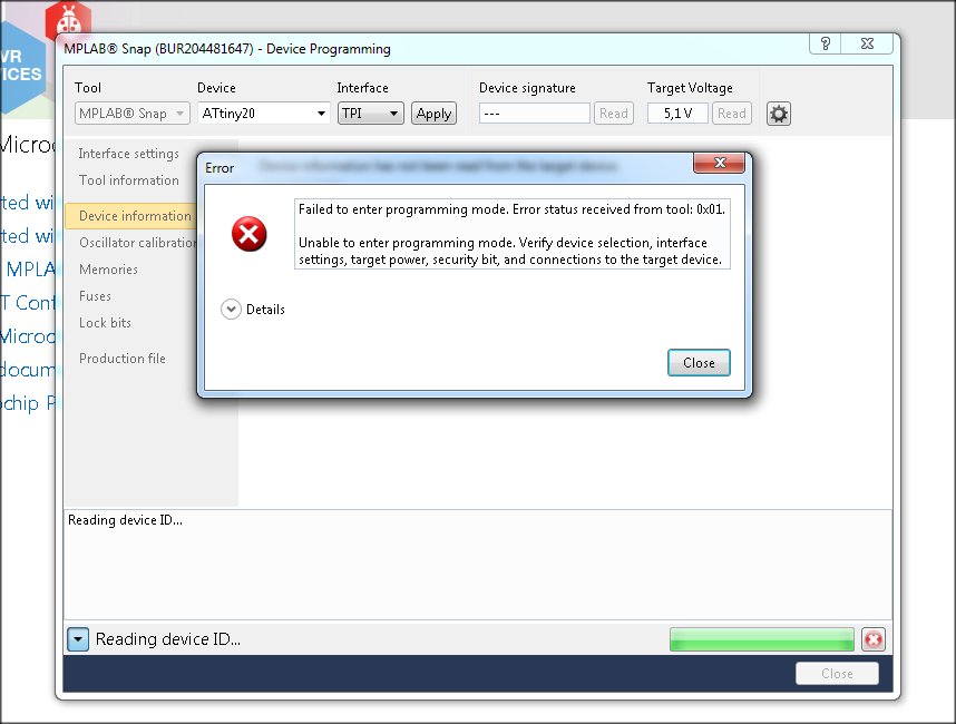

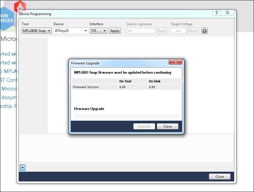

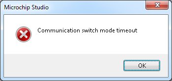

Danach hatte ich den Ersten Versuch gemacht, nach Telefonischer
Anleitung die Dateien zu Laden (was auch Funktioniert hat)
Die Software hat auch den SNAP gesehen (Zumindest konnte ich Ihn
auswählen)
Blos nach dem Drücken des Prog Button kahm dann dass (Siehe Bild).
Komme da noch nicht weiter und bitte Profis um Hilfe, DANKE
von Oliver S. (oliverso)
An der Stelle kommt hier jetzt immer die bitte, einen Schaltplan und
Fotos vom Aufbau zu zeigen. "Communication error" bedeutet nichts
anderes als "funzt nicht".
Oliver
von Peter D. (peda)
Irgendwo sollte im Programmerdialog das Auslesen der Signatur möglich
sein.
Die Signatur muß mit der im Datenblatt übereinstimmen (1E,91,0F).
Wenn nicht, dann ist jegliche andere Aktion sinnlos und kann sogar den
Chip permanent verriegeln (nur noch mit HV-Programmierung zu
entriegeln).
Ja, allerdings interpretiere ich die weiteren Hinweise in der
Fehlermeldung so, dass das Problem zwischen der IDE und dem
Programmieradapter liegt, nicht auf der Target Seite.
Andererseits gehören irreführende und nichtssagende Fehlermeldungen
unter Windows mehr oder weniger zum guten Ton. Es würde mich also nicht
wundern, wenn die wirkliche Fehlerursache ganz woanders liegt (z.B.
Mülltonne voll).
Ich interpretiere das Bild und die Aussgen des TO so, daß das Problem
"hinter" dem Adapter liegt. Der wird ja anscheinend von der IDE erkannt.
> Mülltonne voll).
Eher Target gar nicht angeschlossen, oder kein Strom dran, oder doch ein
USB-Treiberproblem, oder ähnliches. Der Support sollte aber mit der
Fehlermeldung vielleicht näheres sagen können.
Oliver
von MSP430Fan (Gast)
ja das sehe ich auch so:
Das hat der TO schon getan und einige andere auch.
von Christian F. (christian_f476)
Mit mplab ipe und dem atmel ice geht es definitiv diesen tiny mit .hex
zu programmieren. Das habe ich auch schon unter Debian 10 erfolgreich
gemacht.
Der snap kann das laut Anleitung auch.
Das ist ja so gedacht dass die Entwickler ein hex file produzieren in
dem dann der Code und die fuses gesetzt sind und mit dem ipe 'gebrannt'
wird.
Die Meldung sieht danach aus dass die Software nicht mit dem usbteil
reden kann. Kommt bei mir so wenn ich alles auswähle und die ice - USB
Verbindung trenne und dann programmieren will.
Der Target ist nach dem Anschlussplan (Bild) angehängt und das Bord ist
mit 5V Spannung versorgt
Doch die LED auf dem SNAB zeigen keine Veränderung, einfach grüne LED
leuchtet dauernd.

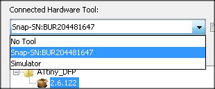

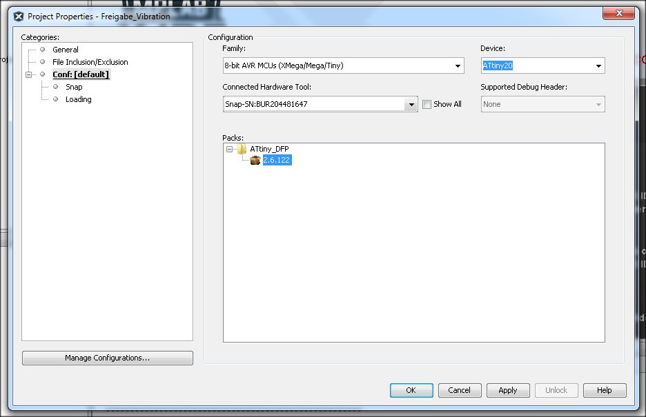

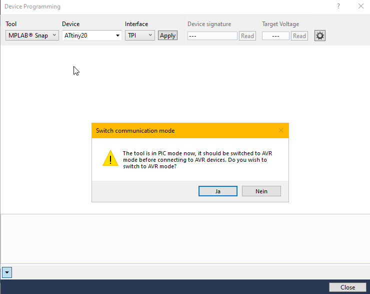

Wenn ich das Setup einstelle wie mir geraten wurde scheint er den SNAP
zu sehen und den Attiny20 kann ich auch auswählen.
Blos der Snap scheint sich nicht dafür zu Interessieren keine änderung
der LED auf dem SNAP
Setting siehe Bild
von Peter D. (peda)
VTG ist nur der Sensanschluß für die Pegelwandler. Die Platine muß die
VCC liefern.
Mal VCC des ATtiny messen, ob Spannung anliegt.
Google mal danach - ich habe da eher enttäuschende Berichte gefunden.
Das ist wohl "zufällig" der einzige Code, der nichts konkretes bedeutet.
Der TO hat ja Mitgeteilt das 5V am Attiny20 anliegen.
Wass ich aber sehe ist das im Bild (Unterhalb des Blau selektierten
Attiny20 keine Konfiguration ausgewählt ist bzw sogar Grau hinterlegt
ist!
Wenn ich ein MSP430 Proggen will und das [<<<<<supportet Debuger Header]
grau hinterlegt ist bedeutet das in der Regel das der Programmer den
Chip nicht programmieren kann.
Das passiert zum Beispiel wenn ich mit dem USB-Stickprogrammer ein
MSP430Pxxx programmieren will da der 12V Programmierspannung braucht was
der USB Stick von TI nicht liefern kann.
Debuggen kann man den Prozessor über TPI ja auch nicht, nur
programmieren.
Oliver
> programmieren.
OK DANKE dan habe ich wieder Hoffnung.
Dachte schon jetzt ist sense.
Also muss ich da wie mir gesagt wurde nichts auswählen?
Wiso aber Reagiert der SNAP nicht?
Wen wir GA's per JTAG ganz selten mal Proggen müssen Flakern die LEDS am
JTAG Programmer oder werden Rot wenn das Target deffekt ist.
Nur der SNAP macht einfach gar nichts obwohl die erkannte Seriennummer
ja stimmt in der Selektion.
Also muss er ihn doch erkannt haben, sonnst würde er wohl kaum in dem
Auswahlfenster angezeigt werden?

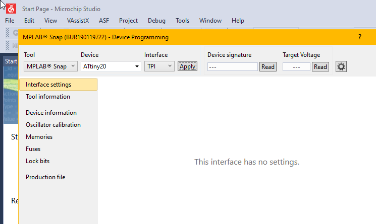

So jetzt mal wieder was von mir:
Ich habe den SNAP mit dem PC verbunden und das MICROCHIP-STUDIO (ex
Atmel-Studio) gestartet. Dort wird dieser erkannt, und "es kommt ein PIC
nach AVR umtaufen" Dialog. Leider kann ich diesen hier per Screenshot
nicht zeigen, weil ich keinen "PIC-SNAP" mehr habe.
Wenn das aber "geschafft" ist, dann kommt folgendes wie im Bild
ersichtlich
Bei uns funktioniert das mit UDPI und ISP problemlos, ich wüsste nicht
warum der SNAP mit TPI nicht zurecht kommen sollte.
Robert

von Der Da (Gast)
So, jetzt habe ich doch noch ein Bild des "Umtaufprozesses" gefunden.
Einfach auf Ja klicken und einige Sekunden warten dann ist der SNAP im
AVR-Mode.
Robert
Hallo an alle und Danke
nun stellt sich das weitere Problem (Siehe Bild)
@Robert aka "Der Da"
Habe es zig mal versucht aber immer das selbe. Habe das AVR Studio
Installiert und versucht das Umschalten zu machen.
Nach einer Weile kommt dan eine Versionsmeldung?
Siehe 2tes Bild.

Der SNAP hatte wohl eine alte Software drin Hmm was wurde mir da
geliefert?
> Ist doch klar: Du sollst den Programmer "umtaufen" wie oben beschrieben.
> Das ist der nächste Schritt wo du hin kommen musst.
OK das habe ich ja gemacht
Jetzt versucht er auch das File scheinbar in den MPU zu laden kommt aber
mit Fehler beim Programmieren.
Status zeigt zwar die 5V an, Aber Flashen will er ihn nicht.
Muss ich jetzt den Umbau am Adabter machen also R auslöten und den auf
> laden kommt aber mit Fehler beim Programmieren.
Tut mit leid, ich kann die Fehlermeldung auf deinen Bildschirm nicht
sehen. Bin zu kurzsichtig.
> Muss ich jetzt den Umbau am Adapter machen also R auslöten
Du erinnerst dich vielleicht, dass ich dir einen Atmel ICE empfahl, weil
ich mit diesem MPLAB SNAP keine Erfahrung habe. Aber wenn der Hersteller
das in einem kunterbunten PDF detailliert erklärt, dann wird das wohl
einen guten Grund haben. Ich würde das machen.
Das liegt wohl eher daran dass ich die vergessen hab als Bild anzuhängen
SORRY
von N. M. (mani)
Mach mal die Fehlermeldung zu.
Dann klick Mal auf Read Device Signaturen.
Wenn das nicht geht, vermute ich man muss noch irgendwas einstellen
(Zahnrad rechts)?
Ich habe dass so verstanden dass man daß mit dem Auslöten nur braucht
wenn man mit tdi/tdo debuggen will weil die internen pull Widerstände
bei avr höher als bei pic sind. Der nimmt doch ISP direkt am Chip.
Vielleicht benötigt die Schaltung in der das gemacht wird zu viel
Leistung und der snap liefert die nicht?
Ich muss leider auch sagen, dass ich das nur mit dem atmel ice kenne und
kann. Auch wenn ich den snap demnächst mal ausprobieren werde. Mehr als
diese drei PDFs auf der microchip snap Seite habe ich bisher noch nicht
gesehen.
