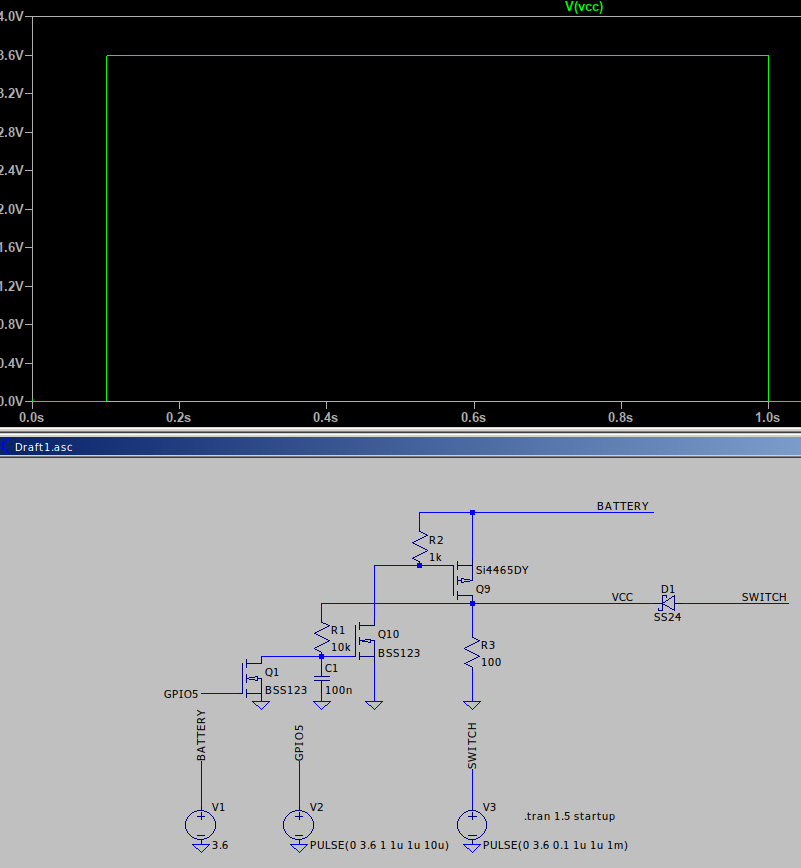

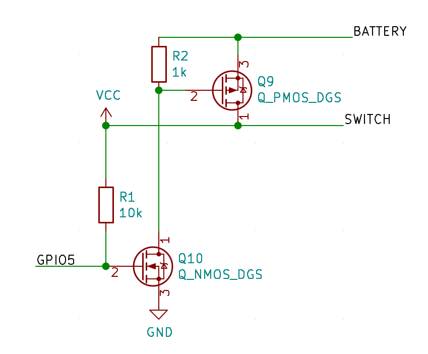

ich würde gerne einen ESP8266 mit Selbsthaltung bauen. D.h ich drücke
einen Taster, der ESP8266 bootet, führt einen Task aus und trennt dann
die Versorgungsspannung (Batterie) wieder.
Dazu hab ich die Schaltung im Anhang aufgebaut. Nach meinem Verständnis
sollte die Schaltung so funktionieren: Der SW Taster wird gedrückt und
versorgt den uC mit Strom. Der uC zieht dann als erstes GPIO5 auf low
und sorgt dafür, dass der uC auch weiterläuft wenn der Taster
losgelassen wird. Sobald der uC mit der Ausführung des Tasks fertig ist,
wird GPIO5 wieder auf high gezogen und trennt damit die Versorgung.
Allerdings funktioniert die Schaltung leider nicht so gewünscht. Wenn
ich den Taster drücke sehe ich, dass GPIO5 auf low gezogen wird. Doch
sobald ich den Taster wieder loslasse, ist die Versorgungsspannung
unmittelbar weg - d.h keine Selbsthaltung.
Ist der p-FET den ich verwende nicht geeignet oder hab ich da irgendwo
nen Denkfehler?
Ich hab hier im Forum bereits ein paar Schaltungsvorschläge mit Relais
gefunden. Allerdings hab ich bereits eine kleine Test-Platine fertigen
lassen, die ich gerne (wenn möglich) mit Fädeldraht retten möchte.
Vielen Dank für eure Zeit!

Die Höhe der Spannung ist hier nicht dein Problem. Oder doch -
irgendwie.
Na gut, ich erkläre es doch:
Bei CMOS ICs dürfen allgemein an allen Pins maximal 0,5V über VCC und
maximal 0,5V unter GND anliegen. Wenn du diese Grenzen überschreitest,
leiten die internen ESD Schutzdioden. In ausgeschaltetem Zustand (also
VCC = 0V) darf an keinem Pin mehr als 0,5V anliegen.
Beim ESP8266 steht das komischerweise nicht im Datenblatt (oder ich bin
blind).
Preisfrage: Welche Spannung liegt im aus geschalteten Zustand an GPIO5
durch R2 an?
Es ist die volle Batteriespannung. Und weil das mehr ist, als erlaubt,
wird ein gewisser durch R2 begrenzter Strom fließen. An R2 fällt
Spannung ab, so dass der Transistor einschaltet obwohl du das nicht
willst.

Wenn der Schalter nicht gedrückt ist, dann messe ich am GPIO: 3.08V
Die Batteriespannung ist: 3.10V
Sieht soweit gut aus, oder?
Machts Sinn den FET vielleicht mal zu tauschen? (ist von einer größeren
aliexpress Bestellung)

Ich hab jetzt den Mosfet getauscht und jetzt funktioniert es - der
Mosfet war anscheinend wirklich defekt. Vielen Dank an alle Helfer hier
- insbesondere an Stefan für seine Geduld & die ausführlichen
Erklärungen. Hab einiges gelernt!

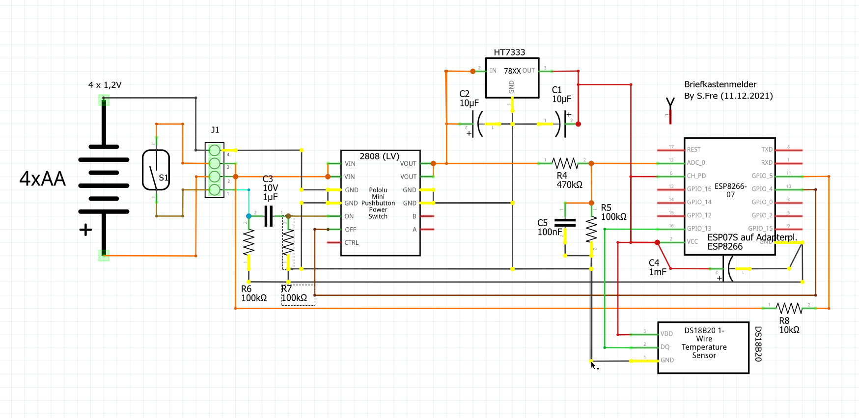

von Neuling (Gast)
Ich hab gelesen, dass manche den ATtiny als günstiges Monoflip
missbrauchen. Könnnte da sowas wie im Anhang funktionieren?
Die Idee wäre folgende: Der Schalter wird gedrückt und startet sowohl
den ATtiny als auch den ESP. Wenn ich das hier[1] richtig verstanden
habe, dann sollte der ATtiny mit dem internem RC Oszillator schnell
genug starten, um dann rechtzeitig die Selbsthaltung zu aktivieren.
Sobald der ESP mit dem Task fertig ist, zieht er den GPIO5 auf high. Das
signalisiert dem ATtiny, dass er nun die Batterie wieder trennen kann.
Kann das so funktionieren? Oder ist das kompletter Schwachsinn?
Ich hab vorhin mal den Stromverbrauch von meiner Schaltung gemessen, der
derzeit bei 1.5uA liegt. Soweit ich das gelesen hab liegt verbraucht der
ESP im deep sleep Modus ca 15uA. Da ich aufs Jahr gesehen nicht so viele
Tasterbetätigungen hab, könnte ich so glaub ich etwas Batteriekapazität
sparen.

von Hermann K. (r2d2)
Hinweis: Ich hab erst zu spät gesehen, dass der Thread schon relativ alt
ist.
Im Anhang wäre eine schnelle Schaltungsidee von mir für die
Selbsthaltung während der Controller startet.
Direkt nach dem Einschalten wird Q10 dank R1 leitend und hält damit das
Gate von Q9 auf GND. Q9 ist damit ebenfalls aktiv. GPIO5 ist noch als
Eingang konfiguriert. Schaltet man GPIO5 jetzt auf Ausgang und Low um
sperrt Q10 und damit auch Q9. Der Controller geht aus.
Ein Problem könnte es sein, dass der Reset vom Controller zu schnell zu
schlägt und GPIO wieder auf High-Z schaltet bevor die Spannung sauber
weg ist. Das müsste man mal ausprobieren. Hängt ein bisschen von den
Schaltschwellen der Transistoren und der Resetschaltung im Controller
ab. Aus diesem Grund ist R2 relativ niederohmig, da sollte das
Abschalten schnell gehen. Ggf. kann man auch einen kleinen Kondensator
am Gate von Q10 gegen GND ergänzen. Der sollte dann vom GPIO-Treiber
schnell entladen werden aber eine Weile brauchen bis er über R1 wieder
geladen wäre.
von Stefan F. (Gast)
Und dann hast du wieder den gleichen Zustand wie beim Einschalten der
Stromversorgung: Ergo geht er wieder an.
Stefan ⛄ F. schrieb:
Nein, hat man nicht. Beim Einschalten wurde ja VCC über den Taster
eingespeist. Sobald Vcc auf 0V gefallen ist sperren sowohl Q9 als auch
Q10.
Ich hab die Schaltung jetzt noch simuliert. Ergebnis: Funktioniert, aber
der Kondensator (C1) am Gate schadet wirklich nicht für eine
zuverlässige Funktion.
Schaltung ist wie oben gezeigt, mit ein paar zusätzlichen Komponenten
für die Simulation:
- Q1: Ausgangstreiber des ESP8266.
- D1: Statt dem Schalter
- R3: Modell für die zu schaltende Last (ESP8266 + sonstiges Zeug).
Bei t=100ms gebe ich einen 1ms langen Puls auf die Leitung SWITCH => Vcc
schaltet ein und bleibt an.
Bei t=1s dann ein 1us langer Puls auf GPIO5 => Vcc schaltet aus und
bleibt aus.

Andererseits kann der ATtiny gleich die Tiefentladung des Akkus
verhindern und einen auto-off Timer enthalten.

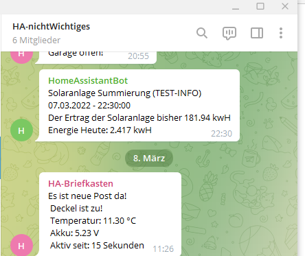

von Stephan F. (sfre07)
Hallo.
ich wollte nun mal, nach 11 Wochen Dauerbetrieb eine Rückmeldung geben.
ca. am 20.12.2021 ging also mein Briefkaastenmelder mit 4 AA Akkus in
Betrieb und schickt mir immer wenn neue Post kommt auf Telegram eine
Message..
wenn ich dem Analogeingang des WEMOS trauen kann, dann sieht die
Batterie noch gut aus.
Also in dem Sinne, bleibt gesund!
Lieben Gruß
Stephan

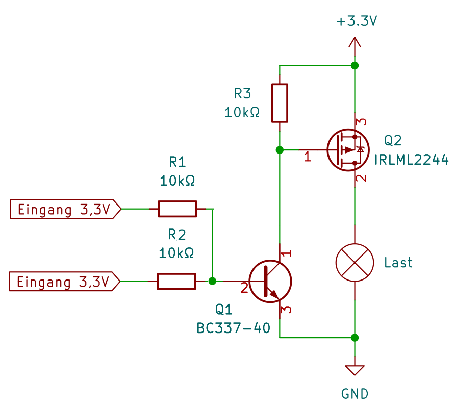

von Monk (Gast)
Wenn an einem oder beiden Eingängen ein HIGH Pegel anliegt, wird die
Last eingeschaltet.
Im Fall von ESP Modulen ist zu bedenken, dass sie Kondensatoren
enthalten, die einen hohen Einschaltstrom aufnehmen. Wie sich das
auswirkt, kann ich ohne Kenntnis der restlichen Schaltung nicht
einschätzen.
Hey Peter.
Auch auf die Gefahr hin, das ich jetzt einen Schittstorm an "klugen"
Bemerkungen bekomme, hier die Schaltung wie ich sie derzeit in meinem
batteriebetriebenen Briefmelder.
Die selbstgebastelten Selbsthaltungen haben mir final zu viel Strom
verbraucht, daher habe ich zu einem Workaround gegriffen und eine kleine
fertige Platine von Pololu eingesetzt. Das Ding ist jetzt seid 2021 im
Einsatz und da täglich Post kommt ist auch 5 mal die Woche der ESP an.
Die akkus werden alle 12 Monate geladen.
P.S. ich habe auch nur grundlegende Elektronik Kenntnisse, weswegen
bestimmt da noch Verbesserungspotential ist.
Gerne könnt ihr mit hier konstruktive Kritik mit Lösungsvorschlägen
machen, was besser werden könnte in der nächsten Version.
LG Stephan

Hallo Stephan. Ich verstehe diese Schaltung nicht, kannst du mir das mit
dem C3 erklären wie dies genau funktioniert.
Auch ne Frage an Manfred über den Sinn vom 1uF Kondensator an der
Batterie sollte dies nicht nur den Zweck der "Batteriebufferhung".
Danke.
> Danke.
Hallo Chris.
Ich selber hatte diesen Kondensator C3 nicht in meiner ursprünglichen
Schaltung. Hier habe ich auf die "Gemeinde" gehört und den Rat der
Spezialisten umgesetzt. Dieser Kondensator C3, soll also für eine
"Entprellung" des Schalters sorgen. Nun das es funktioniert, kann ich
bestätigen, da mein "Briefmelder" immer noch funktioniert.
LG
Stephan

von Peter D. (peda)
C3 macht die Flankenerkennung. Ohne C3 saugt der ESP die Batterie leer,
solange noch Post im Kasten liegt und S1 geschlossen ist.
Statt des teuren 2808 Moduls ginge auch ein CD4013 mit P-FET als
Lastschalter. Dessen Takteingang erkennt selber die Flanke, d.h. C3, R7
entfällt dann.

von Peter M. (peter_m619)
Stephan F. schrieb:
> Hey Peter.
> LG Stephan
Vielen Dank für deine Hilfe.
Vg Peter
