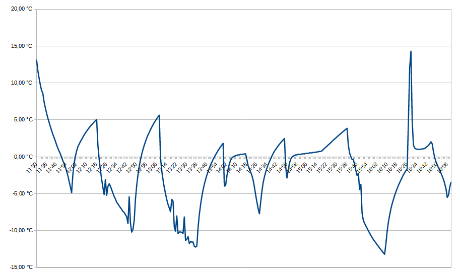

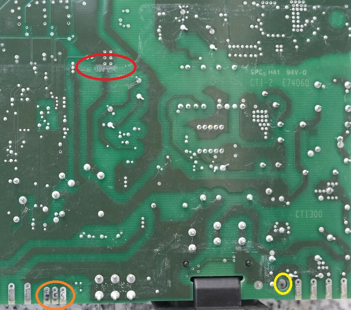

Wir haben einen etwa 4 Jahre alten Siemens KA92NVI35 Kühlschrank der
(zumindest) seit ein paar Tagen den Tiefkühlteil nicht mehr so ganz
zuverlässig kühlt.
Macht sich wie folgt bemerkbar:
Anfangs ist mir nur aufgefallen, dass das Eis deutlich weicher als
normal ist. Eines morgens auch einmal der Temperaturalarm angeschlagen.
Daraufhin ist uns eigentlich erst bewusst geworden, dass das
Kühlaggregat in den letzten Tagen (Wochen?) eigentlich nahezu
durchgehend läuft.

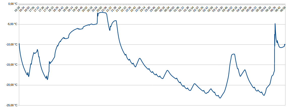

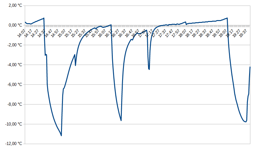

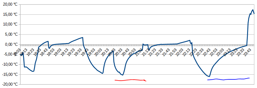

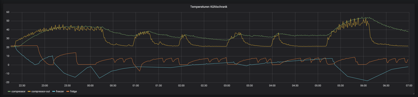

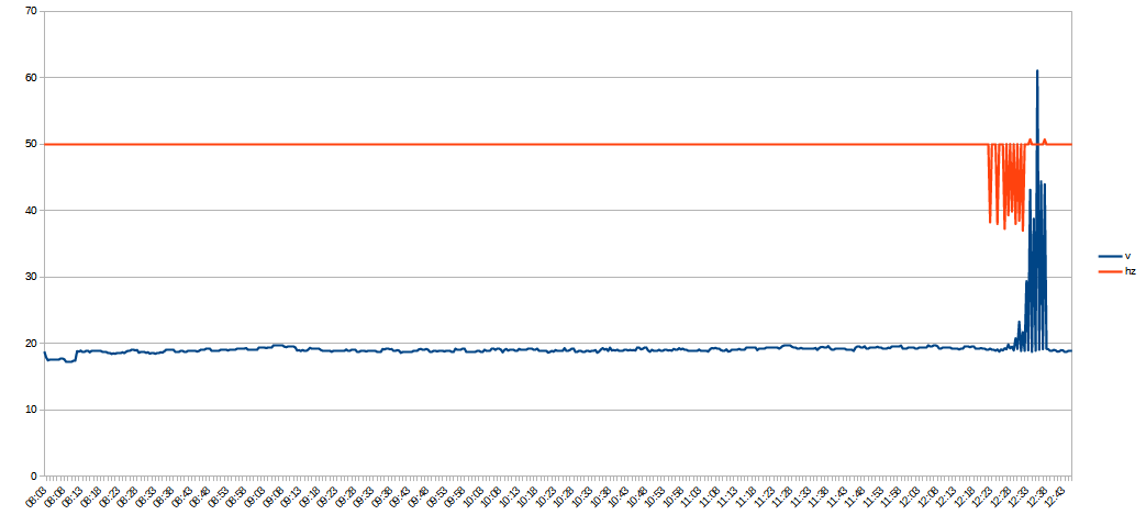

Daraufhin hab ich nun die letzten 24h die Temperatur gemessen: siehe
Wie man sieht, kommt er nur sehr schwer auf die eingestellten -20°C.
Auch nicht wirklich erklären kann ich mir, warum gegen 18:00 und 3:30 in
der Früh die Temperatur derartig ansteigt. Um 3:30 weiss ich es nicht,
aber zumindest am Vorabend gegen 18:00 war der Kompressor da im
Dauerlauf. Da sollte es dann doch eher kälter und nicht wärmer werden.

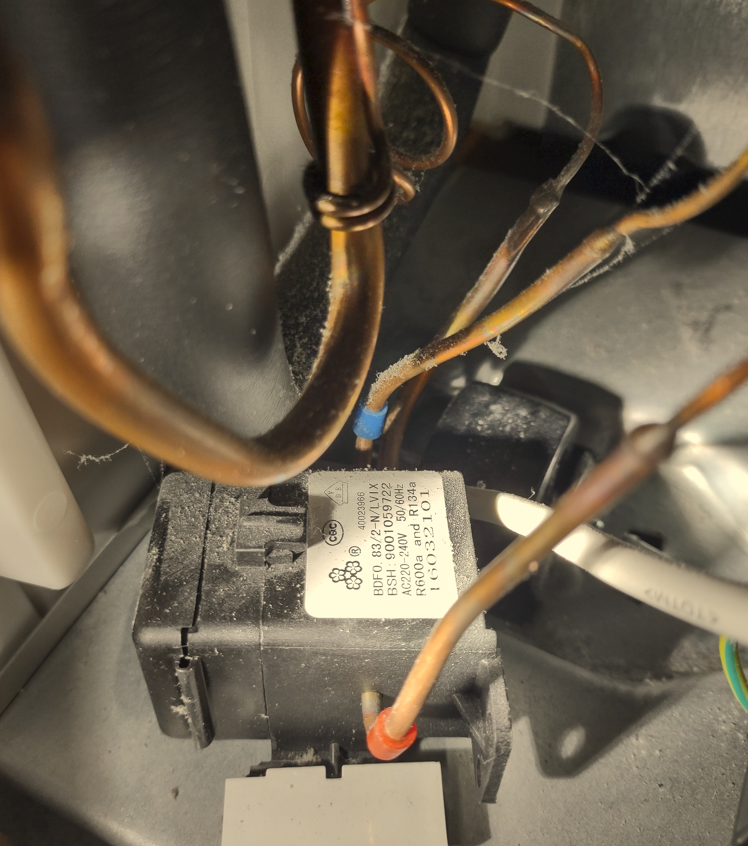

Jetzt hab ich mal den Kühlschrank hinten geöffnet und jede Menge Staub
abgesaugt. Leider hat das nicht gebracht.
Was mir allerdings eigenartig vorkommt: Der Kompressor läuft gerade und
wird selber recht warm (schätze ich mal auf 50°C). Ich wäre jetzt davon
ausgegangen, dass das mit rotem Pfeil markierte Rohr der Abgang ist,
welcher bei Betrieb eigentlich sehr warm (bis heiß) sein müsste.
Tatsächlich ist allerdings weder das mit blauem noch jenes mit rotem
Pfeil  markierte Rohr nur annähernd wärmer/kälter als Raumtemperatur.
Für mich ergibt sich da nun der Verdacht das entweder der Kompressor
defekt ist und/oder der Kühlschrank Kühlmittel verloren hat.
Frage in die Runde: Stimmt ihr meinem Verdacht zu? Kann man mit
Hausmittel sonst noch etwas prüfen oder ausprobieren?
Gehe ich recht in der Annahme, dass ein Kühlschrank mit so einem Defekt
wohl eher Totalschaden ist? Anschaffungskosten vor 4 Jahren waren knapp
1.000,- EUR. Aber Verdichter tauschen und/oder bei den Kühlschlangen
Löcher suchen bzw. tauschen: da hab ich den Verdacht, dass schnell eine
Materialschlacht losgeht, wo ein Neuer wohl günstiger ist. Selber wird
man wohl nix machen können ...
Danke für euren Input!
vG Alram

> Das Ventil beklopfen.
Also doch das Ventil? war meine Annahme wohl falsch ...
Gibt's einen Tipp, wo sich dieses Ventil befindet?

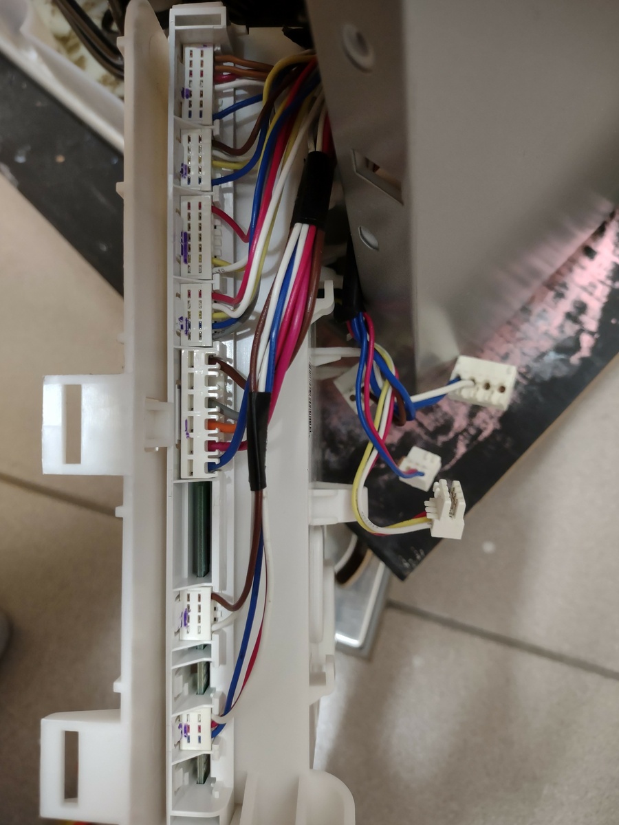

Aktuell hab ich nur eine Blende auf der Rückseite geöffnet. Das einzige
was ich dort finde, was ein so ein Umschaltventil sein könnte => siehe
Foto. Ich glaub aber nicht, dass es das ist. Da passen die Leitungen
nicht wirklich dazu.
Der nächste Schritt wär wohl den Innenraum zerlegen versuchen -
vielleicht hat noch jemand einen Tipp, wo ich anfangen muss? (Kühlseite,
Gefrierseite,?)
danke!

Alram L. schrieb:
> Das einzige
Doch, genau das ist es.
Türdichtungen okay? Schließen die Türen richtig?
Wenns Kältemittelmangel oder ein schwacher Verdichter ist, wird der
Effekt langsam schlimmer. Von außen sieht beides gleich aus, die
Betriebsdrücke am Verdichter zu messen ist bei solchen Geräten leider
nicht vorgesehen. Die Kältemittelmenge bei den Geräten ist so gering,
daß man die Menge bereits durch das Anschließen von Schläuchen oder
Smart Probes verfälschen würde. Spätestens danach hat man
Kältemittelmangel weil dabei immer ein wenig was verlorengeht (wie beim
Luftdruck messen am Autoreifen, macht man das oft genug, ist der auch
leer). Consumer-Geräte (oder Geräte mit brennbaren Kältemitteln wie R290
und R600a) haben auch keine Anschlüsse dafür, da ist alles am
Kältemittelkreislauf verlötet.
Sind die Verdampfer im Gerät sichtbar? Vereisen die? Wenn ja, vereisen
die gleichmäßig oder nur der Anfang des Verdampfers am
Kältemitteleintritt? Das wäre ein Zeichen für Kältemittelmangel, denn
bei zu geringem Niederdruck sinkt die Verdampfungstemperatur tiefer als
sie soll und zusätzlich wird der Verdampfer nicht mehr voll
beaufschlagt.
Kannst Du die Leistungsaufnahme des Verdichters messen? Wenn er ein
gutes Stück weniger verbraucht als er "kann", vor allem wenn der
Innenraum warm ist, wäre das auch ein Zeichen für Kältemittelmangel oder
einen schwachen Verdichter (wenig Hochdruck).
Die rot markierte Leitung müsste im Betrieb ziemlich warm bis heiß
werden, vor allem nachdem der Verdichter lange gelaufen ist.
Dreht der Lüfter zuverlässig? Wenn nicht wird das Gerät die Abwärme
nicht los und das äußert sich bei so kleinen Kreisläufen ohne
HD-Schalter auch in schwacher Kühlleistung (bis der Verdichter keine
Lust mehr auf die dauernde Überlastung hat) aber dann wird der komplette
Verflüssiger (der schwarze Korb am Lüfter) kochend heiß.
Der Austausch des Verdichters endet wie schon gesagt wurde mit einer
Neubefüllung des Geräts, wobei die Füllmenge verdammt genau eingehalten
werden muß (sonst entweder Mangel mit Vereisungsproblemen oder
Überfüllung mit schlechtem Wirkungsgrad). Außerdem muß der Filtertrocker
mit erneuert werden, sonst gibt das bei Kapillarrohrsystem ganz schnell
Probleme mit Vereisung des Kapillarrohrs durch Restfeuchte (das
Kältemittel ist nie ganz trocken wenn es aus der Flasche kommt).

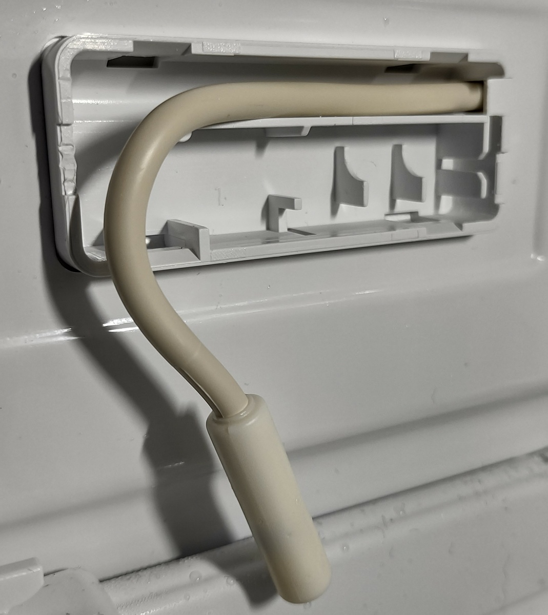

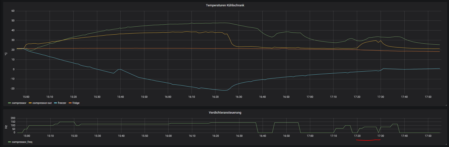

Seit heute neige ich dazu, aber auch den Temperaturfühler im Verdacht zu
haben (den sollte man eigentlich auf Verdach tauschen können). Heute
morgen bspw. hatte der Tiefkühler gemessene -10°C bei eingestellten
-20°C und der Kompressor lief nicht. Nach einer Netztrennung schaltete
sich der Kompressor wieder ein - aber auf sehr niedrige Leistung. Ich
vermute eigentlich eher, dass er den Kühlschrank gekühlt hat und nicht
den Gefrierschrank.
Dann tausche den/die Temperaturfühler auf Verdacht, das kann man auf
jeden Fall probieren.

von H. H. (Gast)
Man könnte ja auch vorher den Widerstand messen.

Das würde ich verstehen. Damit müsste das Ventil nach dem Kondensator
untergebracht sein. In meinem Fall ist das Ventil + alle seine
Anschlüsse kurz vor dem Kompressoreingang. Und ich kann nicht mal
unterschiedliche Kreise erkennen ... ich mach da gern heute noch
genauere Fotos. Danke jedenfalls für deine Bemühungen.

naheliegend. Du kannst ja auch mit dem Fühler des Kühlabteils
vergleichen, das ist der gleiche wie im TK-Abteil.
Das täuscht, die Leitung vom Verflüssiger geht einmal die ganze Breite
rüber.
Es gibt mehrere Wege, so einen Kältekreislauf umzusteuern. In diesem
Fall sieht's aber wirklich so aus, als wären an dieses Ventil
Kapillarrohre angelötet. Das macht direkt vor dem Verdichter (also
Saugseite) keinen Sinn.

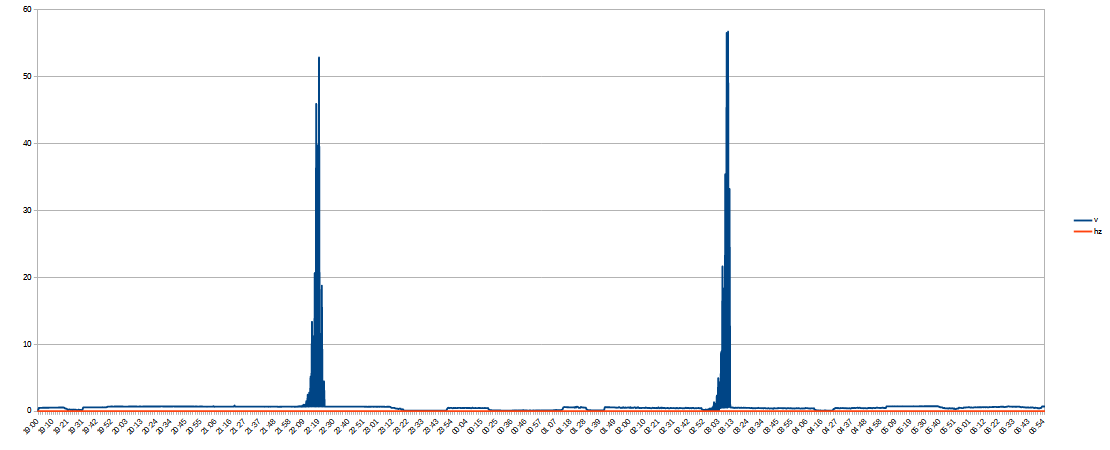

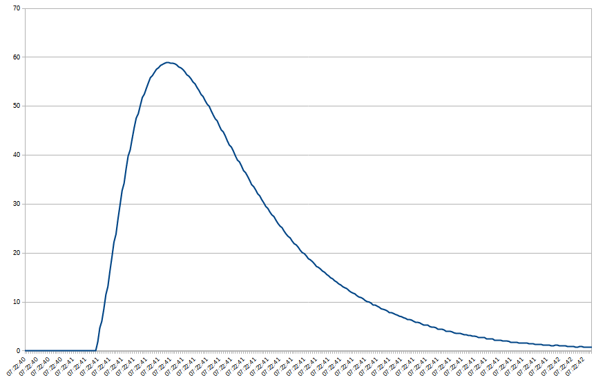

von Alram L. (alram)

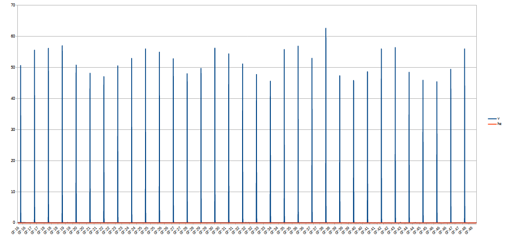

Aufzeichnung der Spannung am Ventil von dieser Nacht ist erledigt. Siehe
Ventilspannung.png.
In Ventilspannung-Ausschnitt.png  noch der Peak von 3 Uhr. Der von 22
Uhr sieht nicht anders aus.
Sofern das Ventil nicht kontinuierlich angesteuert wird, sondern nur
öfters, kurz kann es natürlich auch ein Messproblem sein. Hab mit dem
DMM in 30sek intervallen aufgezeichnet.
Sieht für mich nicht nach einer sauberen Ansteuerung des Ventils aus -
was sagt ihr?
Ich hätte mir eigentlich schon erwartet, eine Spannung um 240V zu messen
Ich werd jetzt noch eine Messung mit kürzeren Intervallen (aber auch
über einen kürzeren Zeitraum) machen und eine längere, der Ansteuerung
wobei die (elektrischen) Anschlüsse vom Ventil abgeklemmt sind.
vG Alram

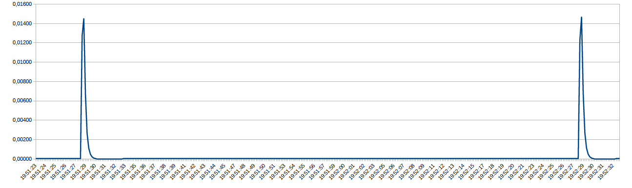

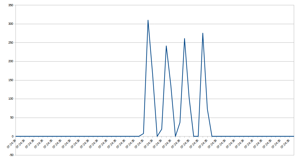

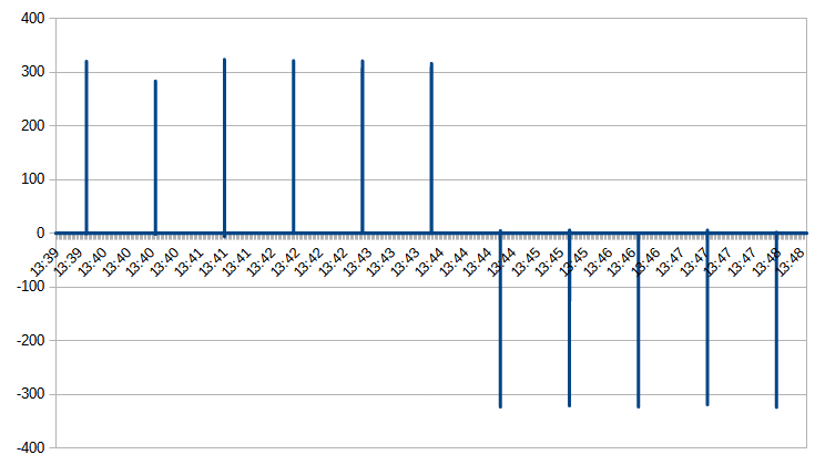

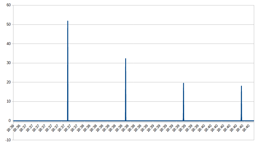

Interessant: anbei ein Spannungslog über 30min mit mehreren Messungen
pro Sekunde. Sieht so aus, als ob die Steuerung das Ventil minütlich
ansteuert.

Aktuell mach ich eine Langzeitmessung ohne angeschlossenem Ventil (also
nur den Ausgang von der Hauptplatine messen). Als ich von zuhause
weggefahren bin, lagen da konstant 18V an. Mal sehen, was da über einen
längeren Zeitraum raus kommt ...

von H. H. (Gast)
Die "18V" kommen vom Snubber, der bewirkt ja einen Leckstrom am Triac
vorbei.

> Hat sich geklärt, das Ventil wird wohl nur mit Impulsen angesteuert, und
> bleibt dann in der zweiten Stellung bis der Kompressor abschaltet.
Das erklärt einiges. Aber nicht, warum die Messung nie über 60V hinaus
kommt. Um sicher zu gehen, dass die richtige Seite gekühlt wird, scheint
die Hauptplatine jede Minute einen Impuls an das Ventil zu senden. Um
das Ventil aber erfolgreich (mit Sicherheit) umzustellen, muss der
Implus schon etwas länger sein denke ich mal (da is ja Mechanik im
Spiel).
Nach meiner höher auflösenden Messung oben dürfte ein Impuls etwa 0,5
Sekunden andauern. Da mein DMM innerhalb dieser Zeit 3 Messungen
durchgeführt hat, würde ich hier schon eine deutlich höhere Spannung als
60V erwarten (Nennspannung vom Ventil sind ja 230V).
Also ein Defekt in der Ventilansteuerung ist für mich noch nicht
ausgeschlossen...
Oder hab ich einen Denkfehler?

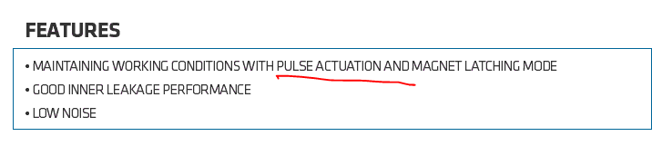

von H. H. (Gast)
Ich traue dem DMM hier nicht. Ansonsten sind deine Überlegungen richtig.
von H. H. (Gast)
Hab sogar ein Datenblatt des Ventils gefunden, leider nicht besonders
ausführlich.
Miss doch mal, ob das nicht je nach Polarität der Spannung umschaltet,
auch wenn da AC drauf steht. Bistabil ist es auf jeden Fall.
Jetzt hab ich mal die Langzeitmessung vom Ventilsteuerausgang der
Hauptplatine (ohne angeschlossenem Ventil).
Im Leerlauf wird zuverlässig eine Netzfrequenz von 50Hz gemessen.
Trotzdem werden nur Spannungspegel bis etwa 40V erkannt. Wobei ich
zugeben muss: wenn die Steuerung nur einen Impuls pro Minute ausgibt,
ist eine Langzeitmessung mit einer Messung alle 30 Sekunden wohl nicht
so aussagekräftig.
@hhinz: anbei eine Messung mit mehreren samples/s mit DC - auch nur
Pegel bis max 50V.
Nach dem aber ohne Spule saubere 50Hz erkannt werden (siehe vorheriger
Beitrag), glaube ich das hier keine DC Ansteuerung stattfindet.

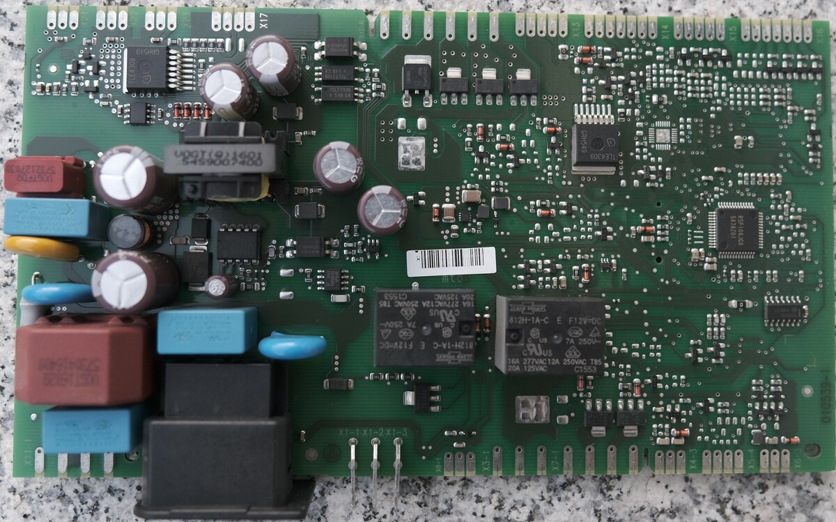

von Helge (Gast)
Es wird nur helfen, die Steuerelektronik anzuschauen. Vielleicht ist die
Ansteuerung Absicht, vielleicht ist ein Bauteil nicht mehr gut. Oder
eine Lötstelle.

Ich hab jetzt einmal die Stromaufnahme gemessen (mit AC; DC liefert nur
0 Werte).
Siehe: Ventil_ampere_AC.png
Wenn ich es direkt am Netz betreibe sind es >70mA Stromaufnahme. Heute
auch eine TrueRMS Messung gemacht: lt. DMM nimmt es direkt am Netz
tatsächlich knapp 15 Watt auf. Lt. meinem DMM kommt es - wenn es an der
Steuerelektronik hängt - gerade mal auf 14mA. Kommt mir schon verdammt
wenig vor (verglichen zur Nennleistungsaufnahme) wenn man eigentlich
erreichen will, dass das Ventil zuverlässig umschaltet.

@hhinz: ich glaub du hast recht - wenn
https://www.kaelte-treffpunkt.de/viewtopic.php?t=4735&p=84843 stimmt,
wird das Magnetventil mit je positiven oder negativen Halbwellen
angesteuert.
Stellt sich für mich eigentlich nur mehr die Frage, warum ich während
einem Impuls keine höhere Spannung messe.
von H. H. (Gast)
Naja, wenn das nur 4 Halbwellen hintereinander sind, dann misst dein DMM
eben nur 50V. Es wird ja wohl die gängigen 3 Messungen pro Sekunde
machen.
> machen.
Ich hab es jetzt mal auf "fast" (und damit auf eine niedrigere
Auflösung) umgestellt. Aber es kommt damit lt. Datenblatt auf 200
samples/sec. Diese finde ich dann auch in der CSV datei.
gechartet mit AC/DC sieht es dann so aus, wie im Anhang.
Mit der DC Messung kommt es auch dem erwarteten Scheitelwert von 325V
recht nahe ... vielleicht ist die Ansteuerung durch die Elektronik doch
OK.
von H. H. (Gast)
> OK.
Wenn du die andere Polarität noch entdecken kannst...

Ich glaub das Ventil braucht das einfach. Zumindest würde ich es aus dem
datasheet von hhinz so interpretieren: DS_Pulse.PNG
Wegen beider Polaritäten: Da hatte ich jetzt wirklich Glück - nur wenige
Minuten nach dem Start der Messung hat die Steuerung umgeschaltet:
=> Ventilansteuerung ist wohl aus dem schneider. Die funktioniert.
Irgendeine Idee, was es nun sein kann?
Der Temperaturverlauf im Gefrierschrank von heute Nachmittag sieht so
aus: Temperaturverlauf_Gefrierschrank.png
Der Fühler war ganz in der Nähe vom Ventilator (der sich im Gefrierfach
befindet) platziert. Also weniger reale Innenraumtemperatur sondern eher
Verdampfertemperatur.
Gegen 15:07 (als der 1. Temperaturanstieg passiert ist) ist mir
aufgefallen, dass sich irgendein Ventilator zugeschaltet hat. Es war
definitiv nicht der beim Kondensator/Verdichter auf der Rückseite - der
läuft eh permanent.
Irgendeine Idee, was die Steuerung dazu veranlassen könnte, das Kühlen
derartig abrupt zu unterbrechen und dann diesen steilen
Temperaturanstieg zur Folge hat? Schaut ja fast so aus, als ob er
plötzlich die Heizung zum Abtauen aktiviert ... aber halt ein wenig zu
lange.

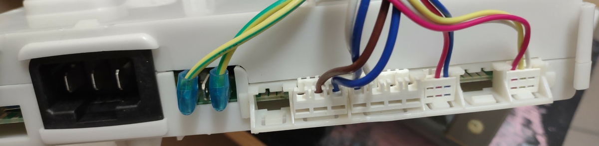

Nebenfrage: heute ist der neue Temperaturfühler für den Innenraum
gekommen. Hab mir gedacht, den tausche ich auf die schnelle aus. Auch
wenn der Hauptverdacht nicht auf diesem liegt.
ABER: ich scheitere daran, den alten auszubauen.
Raumtemperaturfuehler.jpg Zeigt den Fühler im Innenraum. Das Kabel sitzt
ziemlich fest - kann ich keinen mm reinschieben oder rausziehen. Das
Kabel dürfte gut geklemmt sein.
Dann hab ich auch einmal die Steuerung abmontiert. Dort enden nur 2
Kabelbäume. Siehe: Kabelbaum_Steuerung.jpg (da kommen eigentlich nur
Einzeladern heraus.
Schaut so aus, als ob der Fühler irgendwo anders in den Kabelbaum
übergeht. Hat jemand einen Tipp für mich? Der Ersatzfühler sieht
komplett identisch aus, hat etwa 1m Kabel drann und keinen Stecker. In
der Dose den alten abzwicken und dort verbinden ist ja nicht so das
highlight. Irgendwelche Ideen, wie es hier weiter geht?
Danke!
Jetzt hab ich mal das Temperaturanstieg verglichen während das Gerät
eingeschaltet war (rot markiert) gegen ausgeschaltet (blau markiert)
(Gestern gegen 22:43 hab ich den Stecker gezogen).
Wie man sieht ist der Temperaturanstieg ähnlich - nicht wirklich
gravierend unterschiedlich. Vermutlich liegt es daran, dass wir
sukzessiv Kühlgutentnommen entnommen haben da langsam so ziemlich alles
da drinn aufgetaut ist. Dementsprechend ist die Temperaturkurve nicht
mehr wirklich träge.
Anscheinend ist der rasche Temperaturanstieg gar nicht das wirkliche
Problem - sondern die Frage lautet eher, warum die Temperatur so weit
nach oben gehen kann ohne dass die Steuerung die Kühlung wieder
aktiviert.
Gestern hab ich noch den Raumtempereaturfühler im Gefrierteil getauscht
=> leider ohne Erfolg. Über Nacht die gleichen Temperaturschwankungen
von -20°C bis in die 0°C Zone.
Soeben habe ich die Verdampferthermometer und Temperaturbegrenzer aus
dem Kühlschrank gegen jene im Gefrierschrank getauscht. Mal sehen, ob
der Fehler jetzt auf die andere Seite gewandert ist :)
Einen Hinweis, dass sich etwas am Fehlerbild geändert hat gibt es
bereits: nur wenige Sekunden nach dem Herstellen der Netzversorgung hat
er begonnen das Aggregat anzuwerfen. Bisher vergingen nach Einstecken
bis Aggregat-Start immer mehrere Minuten ...
Mal sehen, was die Langzeitmessung in ein paar Stunden ergibt ...

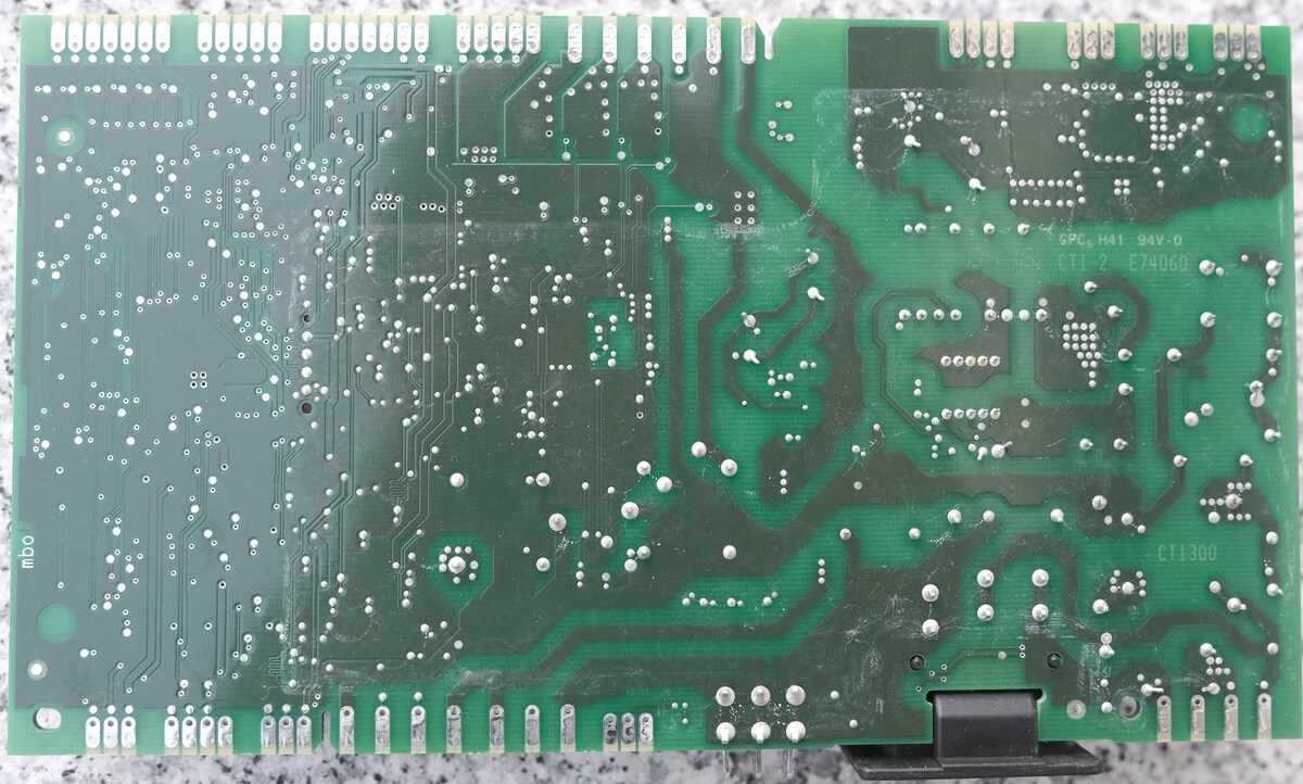

wie versprochen - es geht weiter. Neuer Kühlschrank ist im Einsatz und
am Alten kann jetzt ohne Einschränkung gebastelt werden. :)
Sven K. schrieb:
> Bilder der Elektronik wären nicht schlecht.
Bitte sehr - sind im Anhang.
Es ist natürlich nicht überall etwas angeschlossen - daher noch Bilder
von der Einbausituation.
Ich werd noch herausfinden probieren, was wo drann hängt. Wird aber noch
dauern ...

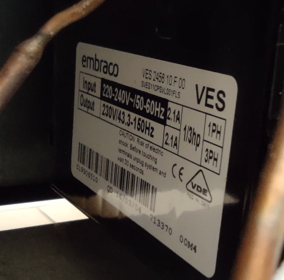

von H. H. (Gast)
Schau mal welcher Inverter verbaut ist. Das ist der schwarze Kasten
zwischen Kompresssor und Umschaltventil.
Gerne - hoffentlich reicht die Qualität
von eProfi (Gast)
Ich will auch mitmachen :-)
Klartext auf dem Foto des Frequenzumrichters:
embarco VES 2456 10 F 00   VES245610F00
SVES11CPSSL001FLS
Input 220-240V~/50-60Hz 2,1A  1/3hp
Output 230V/43,3-150Hz  2,1A
CAUTION  Risk of electric shock. Before touching terminals unplug system
and wait 30 seconds.  CE  VDE
S19306510  QD  16/03/04  713370  00M4
erstes Zeichen unklar
Auch ich möchte mich hier im Namen aller für die vorbildliche Hilfe bei
Hinz bedanken. Durch seinen Einsatz sind schon unzählige (Myriaden)
Geräte gerettet worden.
https://de.wikipedia.org/wiki/Myriade  altgriechisch für 10000
Versuch mach kluch schrieb:
> Vollständig abtauen, ein parr Stunden offen stehen lassen, reinigen und
> ... versuchen.
Anbei eine Langzeitmessung vom aktuellen Fehlerbild - damit alle wieder
auf dem gleichem Stand sind.
- Kühlschrank war jetzt über 24h ausgeschaltet (mit offenen Türen)
- Hab mir einen DataLogger gebastelt, der an 4 Stellen die Temperatur
abgreift: Kühlschrank/Gefrierschrank jeweils wo die kalte Luft
ausgeblasen wird, am Verdichter selber und am Hochdruck-Ausgang vom
Verdichter
- beide Seiten sind komplett leer & dann Gerät eingeschaltet
(eingestellt ist das Gerät auf -16°C bzw. +6°C)
Zusammenfassung was bereits gemacht wurde:
- Raumtemperaturfühler im Gefrierabteil wurde bereits gegen neuen
getauscht
- Verdichter-Temperaturbegrenzer und Verdichter-Temperaturfühler wurde
mit jenen aus dem Kühlschrank getauscht; Fehler bleibt auf der
Gefrierschrankseite.
In der Anfangsphase ist eigentlich sehr gut zu sehen wie er im
Gefrierabteil anfängt zu kühlen und der Kühlschrank keinerlei
Temperaturveränderung mitmacht. => daher würde ich mal sagen, zumindest
in diese Richtung scheint das Ventil sauber zu schliessen.
Aktuell finde ich in der Chart auch keine Anhaltspunkte, dass es beim
Kühlen den Kühlschranks in richtung Gefrierabteil leckt.
Weitere Temperatursensoren kann ich jederzeit hinzufügen :)
Wenn keine besseren Vorschläge kommen, werd ich jetzt die manuelle
Ansteuerung des Inverters + Ventil in Angriff nehmen. Wird aber etwas
dauern, da ich ein paar Teile erst besorgen muss ...
PS: so wie es aussieht, muss ich beim DataLogger wohl noch nachbessern.
Ab 5:20 wird das Gefrierschrankthermometer nur mehr etwa alls 20min
ausgewertet - anstatt minütlich.
Also den Kältemittelkreislauf, Umschaltventil und den Verdichter
schließe ich mal aus. Er kommt ja gut auf tiefe Temperaturen herunter
wenn er mal läuft und das Kühlabteil funktioniert prima, die
Kühlperioden im Kühlabteil sind ziemlich regelmäßig.
Es muß ein Steuerungsproblem sein oder irgendwas mit der Sensorik.
Mich würde mal interessieren wie er die Kälte für das Kühlabteil
erzeugt. Man sieht ein paar Nachkühl-Perioden ohne daß der Verdichter zu
laufen scheint. Kommt mir komisch vor.
> laufen scheint.
Du meinst solchen Temperaturabfall im Kühlschrank wie er bspw. zwischen
2:30 und 3:00 2x auftritt?
Ich war um die Zeit zwar nicht auf - aber aus der Vergangenheit weiss
ich, dass der Kompressor fast immer durch läuft aber oft auf sehr
niedriger Leistung - so dass man ihn nur hört, wenn man direkt hinter
dem Gerät steht. Ich würde davon ausgehen, dass das auch hier der Fall
war, da der Kompressor nie unter 30°C fällt (im Raum hat es so um die
20°C).
Dass man am Verdichterausgang keinen Spike sieht - oder einen dazu
passenden Temperaturabfall im Gefrierteil ist in der Tat eigenartig.
Irgendeine Idee, welche Meßgrösse ich aufnehmen kann, die das Rätsel
löst?
Man muß Handyfotos nicht unbearbeitet hochladen...
mit etwas Nachbearbeitung geht mehr:
5 min mit "Photo Editor" auf dem Tablet - siehe angehängtes Bild
von H. H. (Gast)
Schau erst mal wie er angesteuert wird, es gibt bei diesem Inverter
verschiedene Varianten. Am wahrscheinlichsten eben mit einem einzelnen
PWM-Signal.
Ich müsste irgendwo das Handbuch dazu haben...
Edit: Gefunden.
Danke - dank diesem hab ich mich getraut, den Funktionsgenerator direkt
an den Verdichter anzuschliessen. Funktioniert perfekt.
Es gibt nun ein Udpate - ich hoffe (befürchte), dass es zur Fehlersuche
beiträgt.
Ich habe nun die Eingebaute Steuerung komplett übergangen. D. h.:
- Verdichter Leistungseingang hängt direkt an 240V
- Verdichter Steuereingang hängt am Funktionsgenerator
- Ventil bekommt 1x je Minute einen 240V Impuls "gefiltert" durch eine
1N4007
- Ventilatoren im inneren des Gefrierschranks und beim Verdichter fix
mit 12V angesteuert (ohne PWM Signal; also volle Leistung)
Ventilstellung war die ganze Zeit über auf "Gefrierschrank" - lediglich
für den markierten Zeitraum 17:20-17:29 hab ich es umgepolt und auf
"Kühlschrank" gestellt.
Wie man aus der Chart recht gut sieht, passiert etwas unerwartetes um
ca. 16:25. Dort bricht die Ausgangstemperatur vom Verdichter ein und von
da an steigt die Temperatur im Gefrierschrank. Ich hätte dann noch
versucht den Verdichter aus- und wieder einschalten: ändert aber nichts.
Soweit könnte es aus meiner Sicht eine Blockade des Kühlkreislaufes
(Kapillarrohr?) sein oder defekter Verdichter. Daher um 17:20 auf
Kühlschrank umgestellt. Wie man sieht, steigt dort die Temperatur aber
gleich an und auch der Kühlschrank kühlt langsam ab (dass es deutlicher
langsamer ist, ist klar: der Ventilator im Kühlschrankinneren läuft ja
nicht). Anschliessend Ventil wieder zurück auf Gefrierschrank und
Verdichter ein => es passiert nichts.
Daher würde ich darauf tippen, dass irgendetwas im Bereich des
Verdampfers/ Kapillarrohr im Gefrierschrank blockiert. Könnte mir
vorstellen, dass das Kapillarrohr zufriert - aber wieso sollte das nach
4 Jahren Betrieb passieren?
Was meint ihr?
von H. H. (Gast)
Ja, so sieht das aus.
Ich glaube selber eigentlich auch eher mehr an die Feuchtigkeit im
Kreislauf. Man sieht ja an den Diagrammen recht schön, dass es immer im
Bereich von 0°C wieder funktioniert. Und das wäre deutlich näher beim
Gefrierpunkt von Isobutan als von Wasser.
Vielleicht hat der verbaute Trocker seine gesammelte Feuchtigkeit wieder
freigegeben ... k. a. wie die Dinger funktionieren.
So wie ich das sehe wären meine Möglichkeiten dann:
Trockner tauschen und system neu füllen. Trocker kostet ja nicht
wirklich viel Geld
(https://www.siemens-home.bsh-group.com/de/supportdetail/product/KA92NVI35/03#/Tabs=section-spareparts/Togglebox=tb0201/Togglebox=tb0401/Togglebox=tb0624/
==> 13,- EUR). Ohne Zeitdruck finde ich ja vielleicht jemanden, der das
etwas günstiger machen kann. Mit etwas Glück läufter er dann wieder.
Alternativ: Annehmen, dass er undicht ist und damit ist er ein
(wirtschaftlicher) Totalschaden.

von Helge (Gast)
Auf der elektronikplatine würde ich etwas versuchen.
1. reinigen, so weiß-pulverige Rückstände wie das rot eingekreiste
können bei feuchter Luft schwach leitfähig werden.
2. Platinendirektstecker verzinnt sauber machen oder frisch verzinnen,
orange eingekreistes auch den zugehörigen Stecker.
3. gelb eingekreist, sieht das nur auf dem bild komisch aus?
Nach dem ich mir zwischenzeitlich ziemlich sicher bin, dass das Problem
im Kältekreislauf liegt
(Beitrag "Re: Gefrierschrank defekt - kühlt nicht zuverlässig"), werde ich für
die Platine keine Zeit mehr aufwenden.
Danke für alle, die mitgeholfen haben - insbesondere an hhinz. Von
selber wäre ich nicht so schnell auf die Idee gekommen den Kompressor
selber anzusteuern um den Kältekreislauf auszuschliessen. Letztlich hat
das aber bewiesen, dass es der Kältekreislauf ist und damit den
Kühlschrank zum Ausschlachten bzw. für das Altstoffsammelzentrum
freigegeben.

Ich verzichte - reparieren kann ich es ja dann trotzdem nicht. Aber
sollte es dich interessieren: Der Kompressor dreht sich brav weiter ...
kühlt aber ab anstatt zu überhitzen (siehe Diagramme).

Weder der Kompressor des TE, noch dessen Elektronik sind defekt. Das was
bei ihm defekt ist, das kann auch bei deiner Kiste kaputt gehen.
