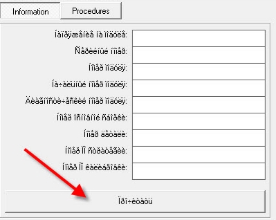

Ich habe hier ein kleines Freeware-Tool welches vor Jahren mal ein
Russischer Entwickler programmiert hat und es daher nur teilweise in
Englisch übersetzt ist. Der Entwickler ist nicht mehr erreichbar, es
gibt auch keine Quelldateien dazu. Also möchte ich die Sache selbst in
die Hand nehmen :-)
Das Tool kommt in Form einer ca. 1MB großen EXE Datei daher, mit ein
paar DLLs im Gepäck, welche aber vermutlich nur Runtime und nicht
programmspezifisch sind(?): comdlg32.ocx, ConvertSys.dll, mscomctl.ocx,
mscomm32.ocx, mswinsck.ocx, msxml6.dll, scrun.dll
Als erstes habe ich mal versucht die EXE mit einem HexEditor zu
untersuchen, bin dort aber keinen Strings begegnet, ein paar wenige
Englische sind ja vorhanden und müssten sich im Programm ja finden, z.B.
"Procedure", "Information". Evtl. entschlüsselt sich die EXE nach dem
Start selbst?
Dann habe ich Ghidra installiert und es mal analysieren lassen. Das
findet zwar über den PE-Header eine Menge informationen aber letztlich
nur eine "entry()" Funktion aus der ich aber nicht recht schlau werde.

Kann man die Software nicht über einen Emulator/Debugger starten um
"mitzubekommen" was da intern vor sich geht? Ich denke wenn die
Anwendung erstmal im Arbeitsspeicher ist und läuft, dann müssten die
Strings auch erkennbar sein.
#6769539
Olli Z. schrieb:
> das deutet für
> mich darauf hin das hier eine Verschlüsselung im Spiel ist.
Nicht unbedingt. Ich weiss nicht, wie alt das Programm ist. Eventuell
liegen die Zeichenketten als wchar_t vor. Dann kann man höchstens nach
"I.n.f.o.r.m.at.t.i.o.n" suchen. Die Zeichen sehen für mich allerdings
alles andere als russisch aus. Die sehen eher so aus, als würden sie
komplett fehlen und irgendein wilder Speicherbereich interpretiert.

Hab das mal im Sandkisterl laufen lasse. Die Texte ändern sich, bei
(fast) jedem Start und es sind sogar Englische dabei....
Also Henkel dran und weit werfen!
PS:
Die stecken alle in der scrrun.dll.
Gast #6769593
nö.
Das ist ein Fehler in der Locate. Da wird versucht anhand von
Systemdaten die Sprache heraus zu finden. Das Problem ist, das der Coder
dafür die Übersetzungen machen muss.
Die Technik ist aber nicht sehr beliebt, viele Programmierer inkl. mir,
legen lieber Datenbanken o.ä. an, und geben die Sprachen da ein.
Der Vorteil ist, das der User unabhängig von der Sprache des Systems
seine Sprache auswählen kann. Man erkennt das als Laie daran, das das
Prg. meist nach Änderung der Sprache einen Neustart will.
Aber bei beiden gilt meist, das es wenn keine Übersetzung ist, die
Landessprache der Programmierers angezeigt wird. Was der User als
Englisch/Deutsch Mischung erkennt. Besonders wenn die Sprachdatei
veraltert ist.
