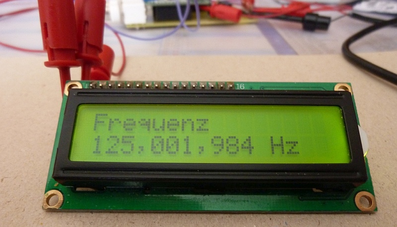

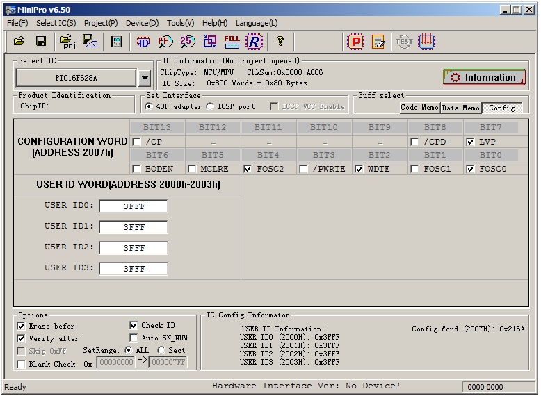

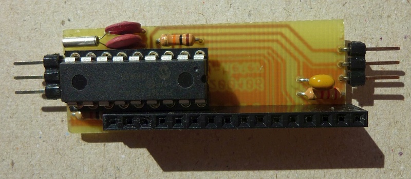

von Thomas N. (tonevi)
Das scheint ein Nachbau aus http://diyfan.blogspot.com/2015/09/ zu sein,
mit dem ich mich auch neulich beschäftigt hatte. Anders als bei AVR
basierten Zählern läuft der µC selbst mit dem internen 4MHz
Taktoszillator. während Timer1, der die Torzeit bestimmt per Uhrenquarz
getaktet ist. Die Timer Prescaler werden hier im Mess-Signalpfad zur
automatischen Umschaltung der Messbereiche genutzt. Beigefügte Fotos
zeigen meine Platine, eine Messung von 125MHz ohne externen Prescaler(!)
und die verwendeten Config-Bits. Zum Problem des TO vermute ich eine
falsche Kontrasteinstellung des LC Displays.

Aber die Config-Bits kommen mir merkwürdig vor...

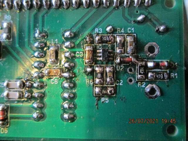

von Hans Werner A. (Gast)
Hat trozdem nix gebracht, ist alles beim Alten.
have mal vorsorglich Q1 herausgelötet vieleicht war ja ein Gatter
defekt?
war aber für die Katz....!!
anbei mal 2 Platinen Fotos...
Reinige die Platine mal mit Spiritus. So sieht man nicht, ob Lötspritzer
einen Kurzschluss verursachen.
Ist IC1 richtig herum bestückt? Wird das Eingangssignal richtig
aufbereitet?
von H. H. (Gast)
Schön gelötet ist anders...
Aber ich denke es liegt an der falschen Programmierung des µC.

von H. H. (Gast)
Toxic schrieb:
> Da das "configuartion word" im Code nicht veraendert wird
Es wird:
__CONFIG(FOSC_INTOSCIO & MCLRE_ON & WDTE_OFF & CPD_OFF & CP_OFF &
LVP_OFF & BOREN_ON & PWRTE_ON);

von Ottoka (Gast)
Uahhh,
Sorry, aber das sieht mal so richtig scheisse aus!
Wasch das wenigstens mal mit Pinsel und Alkohol ab.
Würde mich schon wundern wenn da keine Unterbrechungen uns Kurzschlüsse
drin sind.
Ein Dachrinnenlötkolben ist nicht teurer als ein brauchbarer Lötkolben
für SMD Zeugs.
