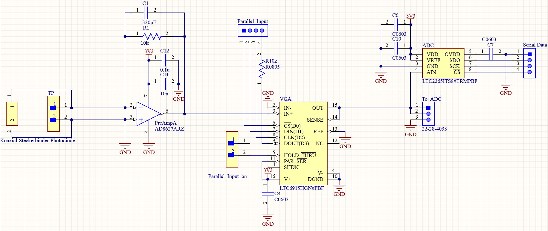

ich habe eine einfache Schaltung (schematic s. Anhang) zur Messung des
Signals einer Fotodiode für meine Bachelorarbeit erstellt. Der erste
Operationsverstärker wandelt einen kleinen Strom in eine größere
Spannung (Transimpedanzverstärker) (Verstärkung 10^4), der zweite
Operationsverstärker (grünes Signal) (LTC6915) ist ein Opamp mit digital

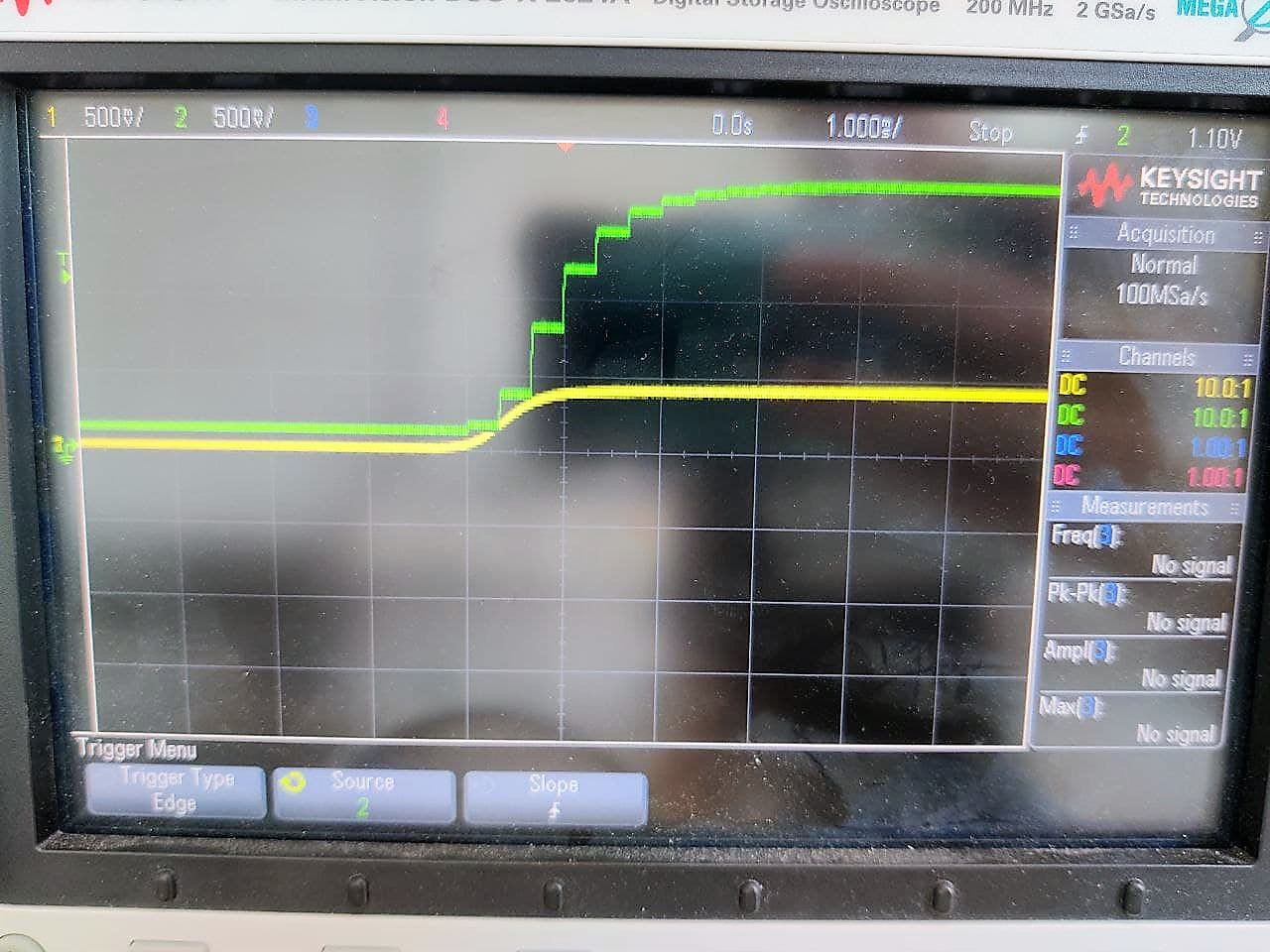

einstellbarer Verstärkung. Nun bekomme ich leider bei Messen des
Ausgangs einen stufigen Anstieg des Signals, welchen ich nicht
Nachvollziehen kann. Der ADC wird aktuell noch nicht verwendet.
Opamp mit einstellbarer Verstärkung:
https://www.analog.com/media/en/technical-documentation/data-sheets/6915fb.pdf
Hat von Euch jemand eine Idee, woran das liegen könnte? Was kann ich
dagegen tun?
Danke für Eure Hilfe, viele Grüße
Max
von Achim S. (Gast)
hier ein Zitat aus dem Datenblatt: "Due to the input sampling, an
LTC6915 may produce aliasing errors for input signals greater than
1.5kHz (one half the 3kHz sampling frequency). However, if the input
signal is bandlimited to less than 1.5kHz then an LTC6915 is useful as
instrumentation or as a differential to single-ended AC amplifier with
programmable gain."
> Was kann ich dagegen tun?
einen anderen Verstärker verwenden. oder nur Signale anschauen, die viel
langsamer als 3kHz sind.
von Maximilian L. (maxley)
Hallo Achim,
vielen Dank für deine Antwort, das habe ich überlesen.
Schönen Abend noch, Max

Das ist ein Instrumentenverstärker, nicht klassisch mit drei einzelnen
OpAmps, sondern als differenzieller Sampler am Eingang realisiert. Der
Kondensator überträgt die Differenzspannung periodisch auf den zweiten
Kondensator, der direkt am OpAmp sitzt. Das Choppern der vier Schalter
erzeugt die niedrige Grenzfrequenz.
Aus dem symmetrischen Eingangssignal wird also ein asymmetrisches auf
GND bezogenes Signal, welches dann verstärkt wird.
Die Innenschaltung ist doch auf der ersten Seite des Datenblatts.
Schau dir mal den LTC1043 an, dann wird es klarer.

Danke für die Erklärung und dem Link zum LTC1043, mir war das vorher
nicht so wirklich bewusst bei der Bauteile Auswahl.

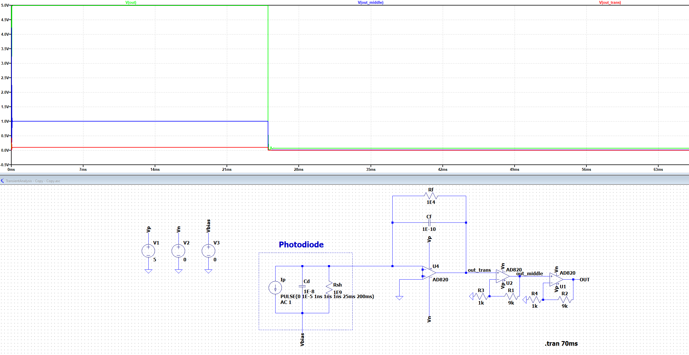

Da mir als zweite Verstärkerstufe außer dem LTC6915 kein passender Opamp
mit einstellbarer Verstärkung bekannt ist, würdet ihr eher die
Verstärkung von einem zweiten Opamp mit einem
(1) Digital Potentiometer (z.B. MCP4151) einstellen? (Ich benötige einen
Dynamikbereich von ca. 10^3)
Oder (2) einen logarithmischen Verstärker wie den AD8310
(https://www.analog.com/media/en/technical-documentation/data-sheets/AD8310.pdf)
nutzen?
Oder (3) mehrere Opamps hintereinander schalten und die jeweiligen
Ausgangsspannung mit einem ADC abgreifen und jeweils das Signal zur
Signalauswertung wählen, das nicht übersteuert und die höchste Amplitude
hat? Im Anhang habe ich eine LTspice Simulation dazu.

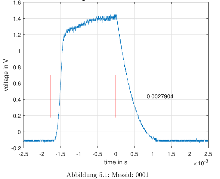

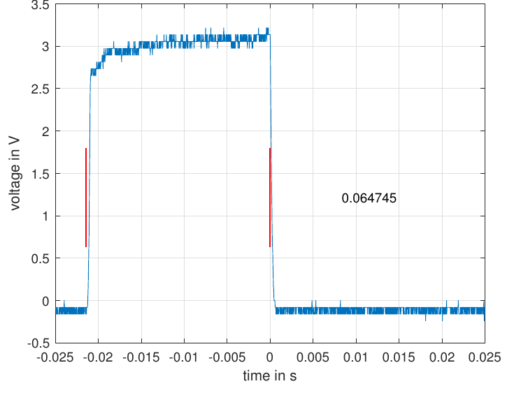

Anbei sind zwei Signalverläufe, gemessen mit dem DLCPA-200 von Femto
(https://www.femto.de/images/pdf-dokumente/de-dlpca-200.pdf).
Typische Signallänge: 1ms bis 200ms, evtl auch bis 2s, dann allerdings
mit sehr niedriger Amplitude, eher so als Addon gedacht
Signalabstand: mindestens einige Sekunden, meist deutlich länger
Triggersignal (die roten Strich in den Plots): während ein Puls
abgegeben wird, fällt ein Triggersignal von 5V auf 0V, und geht nach dem
Puls wieder auf 5V, dies habe ich bisher nur für den Mikrocontroller
(STM32) genutzt (um nur während dieser Zeit, die Werte zu
digitalisieren).
Die Zahlen in den Plots sind das Intergral unter der blauen Kurve, die
integrierten Daten sollen allerdings alle paar us an den PC gegeben
werden können.
Wellenlänge des Lichtes auf die Diode: 512nm und 669nm (Peaks)
Temperaturbereich: 10 bis 40°C
Offset-Kompensation: bisher nicht vorgesehen, würde ich nachträglich mit
den digitalen Daten rechnerisch machen
ADC-Auflösung: wahrscheinlich 12-Bit, mit ca. ein Messwert pro 1us, also
1 MSPS
Diode: SFH2401 von Osram
Opamp in Transimpedanzverstärkerschaltung: AD8627
Ausgabe: linear oder logarithmisch; Signalverstärkung muss nur dem PC /
Mikrocontroller bekannt sein,
Abdul K. schrieb:
> Erzähl mal mehr über den typischen Signalverlauf, dann kann man die
> beste Topologie wählen.
> Spitzenwertdetektor oder hochauflösender ADC, linear oder
> logarithmische, Temperaturbereich, gibt es Steuersignale z.. für einen
> Reset des Wandlers, wie oft kommen die Impulse, usw.
Ich habe oben in dem Beitrag noch vergessen, dass ich die erforderliche
Verstärkung im Vorhinein, anhand der anderen Systemparametern abschätzen
kann, später auch automatisch. Aber falls ich dies nicht brauche, ist es
natürlich einfacher. Daher die Idee mit dem Variable Gain Amplifier
LTC6915.

von jo (Gast)
Kuck mal da:
https://www.ti.com/amplifier-circuit/pga-vga/overview.html
von Patrick L. (Firma: S-C-I DATA GbR) (pali64)
jo schrieb:
> Kuck mal da:
He dafür hast ein dickes +1 Verdient!
Obwohl mein Hauslieferant, hatte ich da nicht nachgesehen (Ubs Rotwerd)
Guter Link DAAAANKEEEEE!!!
Wie ging das jetzt mit dem Wald und den Bäumen???  ...LOL...
> Kuck mal da:
Ich war bei meiner Suche wohl immer ein bisschen zu fixiert auf analog
devices. Hier sind einige passende dabei, mit deutlich höherer
Bandbreite als der LTC6915.
Weiß jemand warum die PGA's (Programmable Gain Amplifier) z.B. ​PGA202,
PGA204
​sehr viel teurer als die VGA's(Variable Gain Amplifier) sind? (ca. 18€
bei Mouser), VGA's um die 7€
Sind VGA's und PGA's nicht praktisch das gleiche?
> (1) Verstärkung eines Opamp mit Digital Potentiometer (z.B. MCP4151) einstellen?
> Dynamikbereich von ca. 10^3 nötig)
> nutzen?
Was haltet ihr von den anderen 3 Lösungsmöglichkeiten?

von Michel M. (elec-deniel)
von Egon D. (Gast)
Es ist fast unmöglich, das vernünftig zu beantworten,
weil
a) niemand hier die Anforderungen kennt, die sich aus
   den Schwerpunkten Deiner Bachelorarbeit ergeben, und
b) niemand hier Deine Kenntnisse und Fähigkeiten
   einschätzen kann.
Grundsätzlich ist es sicherlich eine gute Tat, eine
Stellmöglichkeit für die Verstärkung vorzusehen, weil
man gerade im Laboreinsatz nie alle Anwendungsfälle
vorhersehen kann. Ein 10bit- oder 12bit-ADC in
Kombination mit einer wählbaren Verstärkung ist ganz
sicher leichter zu beherrschen als ein 16bit-Wandler
ohne VGA; von daher ist Dein Ansatz schon vernünftig.
Allerdings sehe ich die Gefahr von Overengineering:
Wenn die Verstärkung NUR per SPI/UART/... gewählt
werden kann, muss immer ZWINGEND ein PC/µC mit
entsprechender Schnittstelle und entsprechendem
Programm verwendet werden. Simpler manueller Betrieb
geht dann nicht.
Stellbare Verstärkung kann man auch sehr simpel mittels
Spannungsteilern und Reed-Relais erreichen, oder mit
CMOS-Analogschaltern.
Man kann die Steuersignale mit passenden Pull-Up-Wider-
ständen auf einer Pfostensteckerleiste bereitstellen,
so dass man im simpelsten Fall nur einen Jumper zur
Masse umstecken muss, um den Messbereich zu wählen.
Alternativ kann, wer will, einen Drehschalter anschließen,
der jeweis ein Signal auf Masse zieht und so den Mess-
bereich aktiviert.
Es gibt sehr viele Möglichkeiten; welche der Aufgabe
angemessen und für Dich erreichbar sind, kann niemand
außer Dir wissen.
Ach so, eine technische Sache noch: Wenn man Verstärker
fester, relativ hoher Verstärkung verwendet und dazwischen
schaltbare Abschwächer anordnet (so ähnlich, wie es
klassisch im Oszillographen gemacht wird), dann hat das
den Vorteil, dass sich die Bandbreite nicht ändert, wenn
man den Messbereich wechselt.
Schaltet man die Rückkopplung des OPV um, dann geht die
Bandbreite herauf, wenn man die Verstärkung absenkt,
und nimmt ab, wenn man die Verstärkung hochdrehen muss.
Das stört manchmal.
Erstmal an alle vielen vielen Dank für eure Kommentare und Tipps, das
hat mir sehr weitergeholfen. Ich hätte schon viel vorher mal fragen
sollen, habe nämlich leider nicht mehr so viel Zeit bis zur Abgabe.
> geht dann nicht.
Stimmt, den Vorteil des LTC6915, im Parallel Input Betrieb mit einem
Steckboard habe ich echt zu schätzen gelernt:)
Über Analog-Schalter hatte ich auch schon nachgedacht, gar nicht mal so
einfach sich für eine Lösung zu entscheiden.
> Das stört manchmal.
Das ist ein guter Hinweis, danke! Dies funktioniert aber doch nur, wenn
die erste Verstärkerstufen nicht an seine Aussteuergrenze geht oder?
Dafür bräuchte ich einen größeren Ausgangsspannungsbereich des Opamps?
Bisher hatte ich meist einfachheitshalber mich auf single supply (3.3V
oder 5V) beschränkt.
