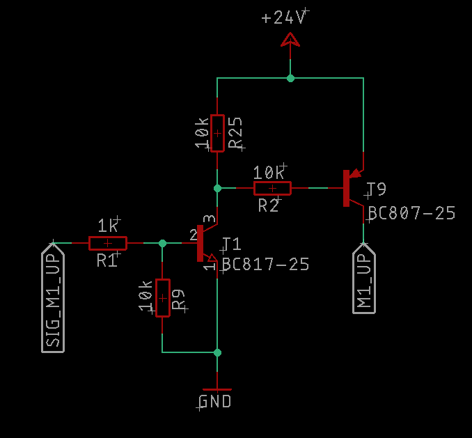

Hallo Zusammen, weiß zufällig jemand von euch, ob es einen "Highside Switch" auch in einem Bauteil gibt? Bräuchte das wie in dem Bild zu sehen 20x auf einer Platine und da wäre es toll, etwas "einfacheres" zu benutzen. Welchen Weg würdet ihr hier gehen? Grüße

Thomas R. schrieb: > Welchen Weg würdet ihr hier gehen? Ein Highside-Äquivalent zum ULN2003A suchen. Für mehr Dampf gibt es noch Highside-Switches aus dem Automotive-Bereich. mfg mf

Es geht um einen 24V Switch. Nicht 12V. Aber gerade für 24V gibt es sehr viele Bausteine.
NXP PUMD PEMD PIMD (sot23-6) usw. Weiß gerade nicht welcher deine Konfiguration wäre.. Gibts glaub auch noch SUMD oder so..

Thomas R. schrieb: > Welchen Weg würdet ihr hier gehen? Schaust Du: Infineon, OnSemi, ST . Wenn Du dann eingibst welche nStrom && welche Spannung Du schalten möchtest, findest Du binnen Sekunden dort "Dein" Bauteil. Das kaufst Du dann beim Distri Deiner Wahl (siehe erstes Antwort Posting)

Thomas R. schrieb: > weiß zufällig jemand von euch, ob es einen "Highside Switch" auch in > einem Bauteil gibt? Von vielen Herstellern z.B. PUMD13, oder ADC114, mit 10k Basisvorwiderstand wirst du aber nicht glücklich werden, 1mA Basisstrom reicht nur für ca. 20mA geschalteten Strom. Auch ohne Widerstand am PNP (für extern) PBLS4004.

MaWin schrieb: > Von vielen Herstellern z.B. PUMD13, oder ADC114, mit 10k > Basisvorwiderstand wirst du aber nicht glücklich werden, 1mA Basisstrom > reicht nur für ca. 20mA geschalteten Strom. PIMC31

Für reine Signalkopplung auf 24V eignet sich z.B. PUMD9. Der liefert bis 100mA. Wer Spaß an einer low current Status-LED (2mA) hat, die kommt zwischen Pin 5 und 6. https://www.farnell.com/datasheets/1759211.pdf
No Y. schrieb: > Weiß gerade nicht welcher deine Konfiguration wäre.. Von allen Varianten wäre der PUMD20 (max. 50V) im SOT363 Package, für den geforderten Anwendungsfall, der Gebräuchlichste. R1 und R2 = 2k2 das ist vielleicht ein bisschen zu niederohmig für 24V. Dann ist der PUMD9 von Helge in diesem Fall besser geeignet: R1 = 10k und R2 = 47k
Ich danke euch allen :) der PUMD9 ist genau das was ich suche. Sogar schon pre-biased.

PIMC31. Der macht die gleichen 500 mA wie ein BC807, und es ist halt noch ein BC847 als Treiber drin.

Soul E. schrieb: > PIMC31. Der macht die gleichen 500 mA wie ein BC807, und es ist > halt noch ein BC847 als Treiber drin. Datenblatt ist etwas merkwürdig, maximale Eingangsspanung am NPN sowie PNP ist 10V, mit den nominell 1k macht das 10mA. Wer also 12 oder 24V schalten will, braucht extern einen extra Widerstand vor dem PNP, und aus 10mA Basisstrom wird er es schwer haben, 500mA zu schalten. Eher 200mA, ist ja kein high gain Transistor. Keine Ahnung, warum eigentlich kein Doppeltransistor real einsetzbar ist, immer blöde Kombinationen und Einschränkungen. Und dazu fliessen die 10mA Bassisstrom am PNP plus 4mA am NPN auch wenn die Last keinen Strom zieht. Man braucht das mit MOSFETs.

Thomas R. schrieb: > Bräuchte das wie in dem Bild zu sehen 20x ... Muss es unbedingt ein BJT sein? Wieviel Strom soll geschaltet werden und mit welcher Schaltfrequenz?
