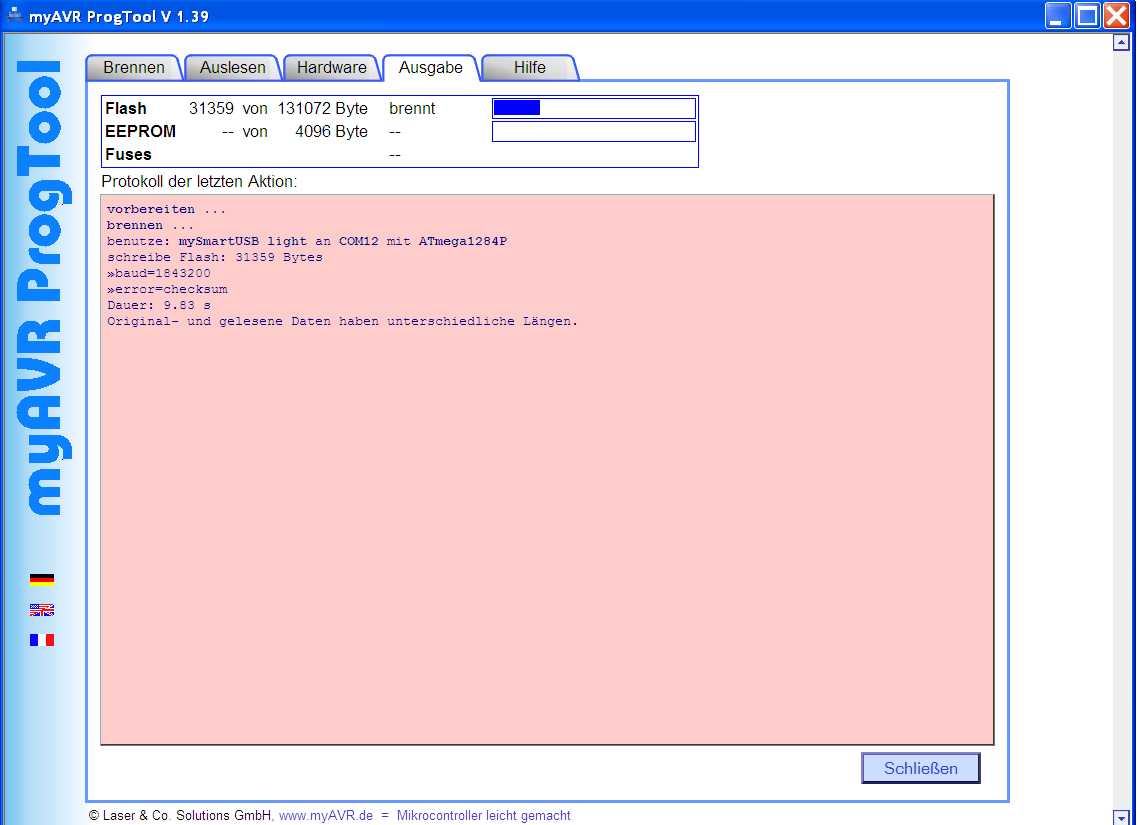

Geschätztes Forum, vor Jahren schrieb ich ein Assember-Programm, brannte es in ATmega1284p. Nun wollte ich das Programm aus dem ATmega auslesen und in eine anderen ATmega1284p brennen. Beim Brennvorgang plötzlich eine Fehlermeldung: "Original- und gelesene Daten haben unterschiedliche Längen." Mit Excel konnte ich die originalgebrannte- und ausgelesene Datei problemlos miteinander vergleichen und tatsächlich Unterschiede feststellen. Warum ist das so, was mache ich falsch, geht das überhaupt? Danke Bernhard

Bernhard S. schrieb: > Nun wollte ich das Programm aus dem ATmega auslesen und > > in eine anderen ATmega1284p brennen. > > Beim Brennvorgang plötzlich eine Fehlermeldung: > > "Original- und gelesene Daten haben unterschiedliche Längen." Das dürfte eine ziemlich schwachsinnige Fehlermeldung sein. Deine eigene Auswertung zeigt ja, dass die unterschiedliche Länge höchstens ein sekundäres Problem sein kann. Das Problem ist: Was auch immer in der Quelldatei stand, ist offensichtlich nicht korrekt in des Target geschrieben worden. Da stimmt ja praktisch nix. > Mit Excel konnte ich die originalgebrannte- und ausgelesene Datei > problemlos miteinander vergleichen und tatsächlich Unterschiede > feststellen. > > Warum ist das so, was mache ich falsch, geht das überhaupt? Entweder hast du irgendwann mal irgendwelche Lockbits im Target aktiviert oder irgendwas mit der Programmierhardware bzw. der Verkabelung stimmt nicht.
Hexdateien zu vergleichen macht nur begrenzt Sinn. Das funktioniert nur wenn die RecLen in beiden Fällen gleich ist. Wandle deine Hex Dateien in Binär Files um und mach einen Binärvergleich. Entweder mit einem Tool oder im einfachsten Fall mit fc

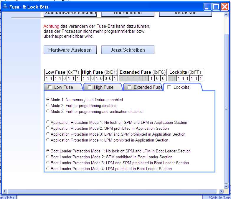

Denke ich auch. Für den Vergleich gibt es Hex-Editoren. c-hater schrieb: > Entweder hast du irgendwann mal irgendwelche Lockbits im Target > aktiviert Die sind nicht im Flash-File.
#6774787
michael_ schrieb: > Denke ich auch. Bezog sich hierauf. Thomas Z. schrieb: > Hexdateien zu vergleichen macht nur begrenzt Sinn. Das funktioniert nur > wenn die RecLen in beiden Fällen gleich ist. > Wandle deine Hex Dateien in Binär Files um und mach einen > Binärvergleich. Entweder mit einem Tool oder im einfachsten Fall mit fc
#6774788
michael_ schrieb: > Die sind nicht im Flash-File. Aber wenn sie gesetzt sind, werden nicht die richtigen Daten ausgelesen...
#6774802
Zeig mal! Sicher das Datenveränderungs-Lockbit.

#6774819
michael_ schrieb: > Zeig mal! > > Sicher das Datenveränderungs-Lockbit. Wusstest du nicht, dass beim Auslesen mit gesetztem Lockbit bei einigen µC nur FF zurückgelesen wird, bei anderen Zufallswerte? Welcher was macht, hab ich gerade nicht im Kopf, aber die Tatsache an sich kenne ich. Du scheinbar nicht, deshalb deine Häme...

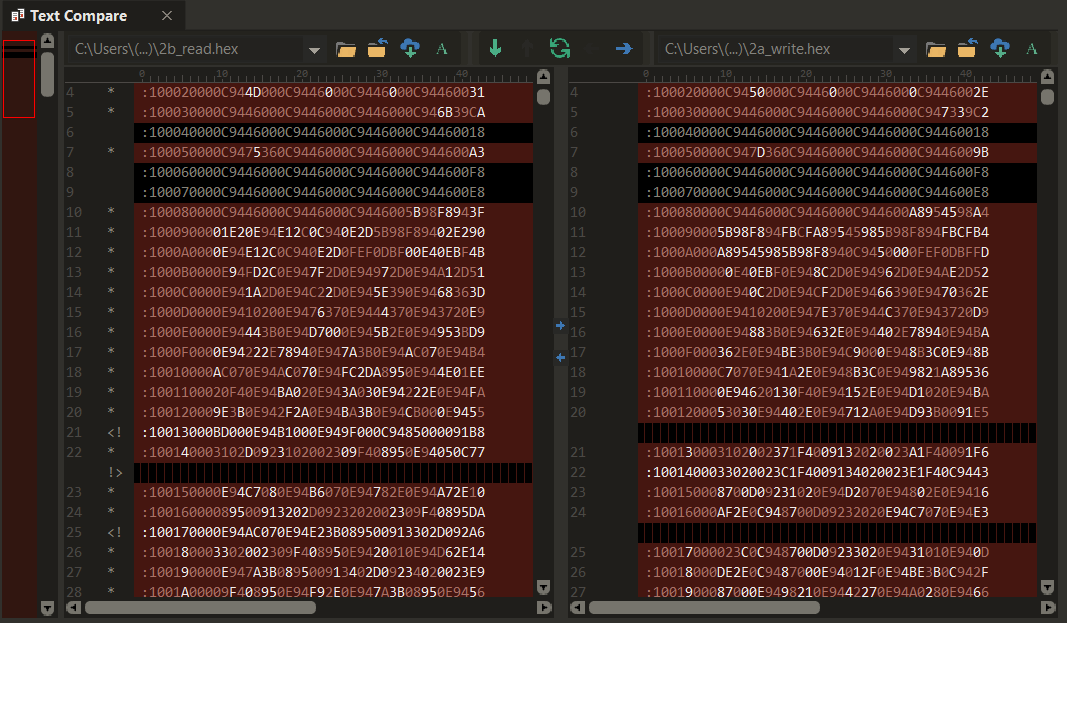

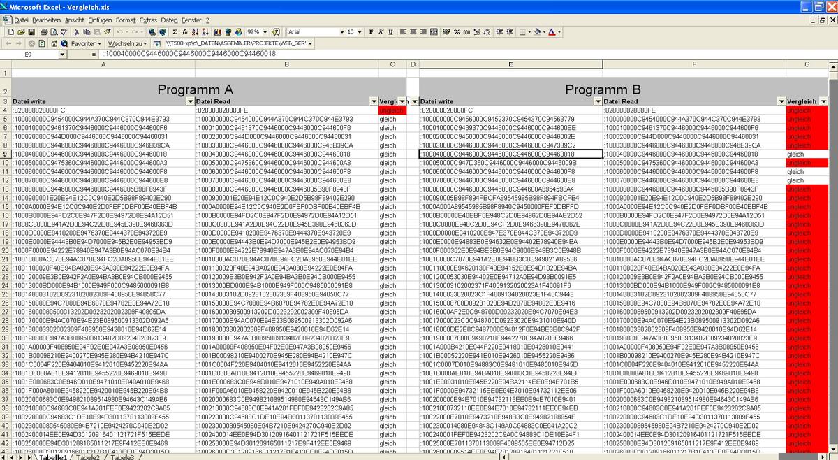

Bei beiden "Programmen" hat "Datei Read" den selben Inhalt. Also wurde wohl der als "Datei Write" beschriftete Kram doch nicht geschrieben.
die 2 Datein haben nix gemeinsam
#6774862
Stefan ⛄ F. schrieb: > Bei beiden "Programmen" hat "Datei Read" den selben Inhalt. > > Also wurde wohl der als "Datei Write" beschriftete Kram doch nicht > geschrieben. Bist du stoned? Wen der Vergleich zwischen Schreiben und Lesen keine Überinstimmung hat, weiß man nur dass entweder das Schreiben oder das Lesen (oder gar beides) falsch lief. Man kann aber NICHT unterscheiden was davon. Und schon garnicht kann man ermitteln warum... Das alles ginge nur mit weiteren Hintergrundinformationen seitens des TO. Er müsste z.B. explizit bezeugen, dass er zwischen Schreiben und Lesen kein Lockbit gesetzt hat und dass er vor dem Schreiben ein Chip-Erase durchgeführt hat. Dann könnte man das erstmal eleminieren. Dann müsste er erklären, ob er des Schreiben mit einem Verify durchgeführt hat, und ob dieses Erfolg gemeldet hat. Falls ja, hätte er dann allerdings Probleme, zu erklären, wie er zu dem gelesenen File kam...
Danke für Eure vielen Tipps und Anregungen. Helmut -. schrieb: > Dann brenne doch mal dein ausgelesenes Programm in den neuen ATmega. Gleiche Fehlermeldung, geht also auch nicht. Aber ich konnte einen anderen ATmega1284p mit einem sehr umfangreichen Programm auslesen und die ausgelesene Datei problemlos wieder in andere ATmega's brennen. Demnach könnte mit der ausgelesenen Datei aus meinem Orginalgerät etwas nicht stimmen. Die Fuses sind bei allen ATmega's gleich. Anfangs dachte ich, dass eventuell die Hardware um den ATmega störend beim Auslesen einwirkt.... Fehlanzeige. Mehrfach aus dem Originalgerät ausgelesen... alle ausgelesenen Dateien sind gleich. Noch ein seltsames Phänomen: Ein funktionierendes Webserver hex-File in einen anderen ATmega gebrannt, dann wieder ausgelesen, und das ausgelesene hex-File wieder gebrannt... Fehlermeldung :( Ich lege mal das Original und das ausgelesene hex-File mit dazu. Und einen Vergleich beider Dateien als Excel-Datei, in 2 Zeilen unterscheiden sich beide Dateien. Frage: Warum kann das ausgelesene hex-File nicht wieder gebrannt werden? c-hater schrieb: > Dann müsste er erklären, ob er des Schreiben mit einem Verify > durchgeführt hat, und ob dieses Erfolg gemeldet hat. Falls ja, hätte er > dann allerdings Probleme, zu erklären, wie er zu dem gelesenen File > kam.. Ich denke schon, verwendet wurde ein "mySmartUSB ligt" und "myAVR ProgTool V1.39"

c-hater schrieb: > Bist du stoned? Nein bin ich nicht. Ich sehe, dass er zwei mal den Code von Programm A gelesen hat. Also hat er das Programm B nicht geschrieben, warum auch immer. Vielleicht hat er die Dateien verwechselt oder vergessen auf "Start" zu klicken. Irgendwas triviales dieser Art.

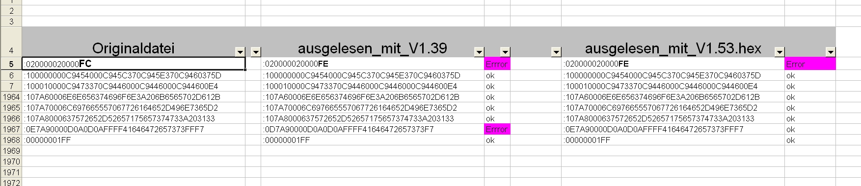

Bernhard deine 2 Hexfiles sind prinzipiell gleich. Lediglich der Start Record enthält eine falsche Prüfsumme da müsste beim Auslesen auch FC stehen (da 2 mal 0x02) das ist ein Bug in deiner Auslesesoftware. Am Schluss ist es einfach so dass deine Auslesesoftware 1 Byte weniger liest, weshalb diese Zeile unterschiedlich ist. Ich würde mir deine Flashsoftware näher anschauen da stimmt offensichtlich was nicht. Zusammengefasst: deine ausgelesene Software ist 1 Byte kleiner was verwunderlich ist da doch immer 16Bit gelesen werden sollten
#6775124
Thomas Z. schrieb: > Zusammengefasst: deine ausgelesene Software ist 1 Byte größer. In diesem > letzten Byte steht 0xFF. Meine SW (AVR-Studio) z.B. liest immer das gesamte Flash aus. Da das Flash meist nicht bis zum Anschlag voll ist, wird der ausgelesene File eben größer und mit 0xFF gefüllt - was ja auch im Flash drin steht. Damit sind Original- und gelesener File nicht mehr identisch, schon wegen unterschiedlicher Länge und den dazugehörenden Prüfsummen, im wirkenden Inhalt jedoch schon. Es wird beim TO wohl die letzte Zeile beim Lesen auf jeden Fall auf 16 Byte aufgefüllt. In der Originaldatei beginnt deshalb der letzte Datenblock (vorletzte Zeile) auch mit 0x0F, weil 1 Byte kürzer. Dass der erste Record einen Prüfsummenfehler hat ist jedoch schon seltsam.
HildeK schrieb: > Es wird beim TO wohl die letzte Zeile beim Lesen auf jeden Fall auf 16 > Byte aufgefüllt. In der Originaldatei beginnt deshalb der letzte > Datenblock (vorletzte Zeile) auch mit 0x0F, weil 1 Byte kürzer. ja es ist jedoch wenn man der Namensgebung des TO vertrauen kann genau umgekehrt. Das ist eben das was ich nicht verstehe. Beim zurücklesen fehlt das letzte Byte. Das er das Ding nicht mehr flashen kann dürfte am falschen extented Record liegen.

Thomas Z. schrieb: > ja es ist jedoch wenn man der Namensgebung des TO vertrauen kann genau > umgekehrt. Richtig, das hab ich verwechselt. Es gibt eben mehrere zulässige Darstellungen.

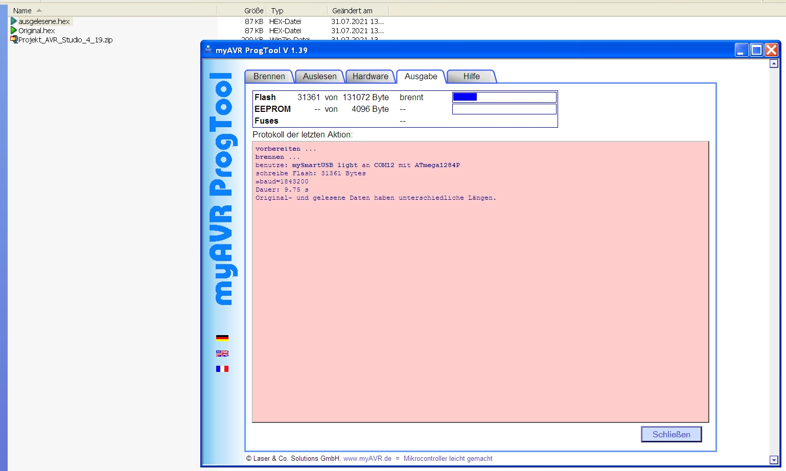

Folgendes habe ich getan: "original.hex" gebrannt, ATmega1284p arbeitet vorzüglich, dann ausgelesen und in "ausgelesene.hex" gespeichert. Nun die "ausgelesene.hex" mehrfach versucht wieder zu brennen, sofort erschien immer die Fehlermeldung im Programmer. Das ganze an mehreren ATmegas, mit verschieder Hardware wiederholt, immer die gleiche Fehlermeldung. Andere hex-Files von anderen Projekten gebrannt, dann ausgelesen, das ausgelesene wieder gebrannt, alles bestens, vollste Zufriedenheit, Freudensprünge. Das AVR-Studio 4.19 Projekt lege ich mal mit bei, vielleicht stimmen irgendwelche Einstellungen nicht. Vielleicht könnte mal jemand von Euch das "original.hex" in einen ATmega1284p brennen, auslesen und die ausgelesene Datei wieder brennen und anschließend berichten. Danke
Dieses "_LOGGER.hex" File lässt sich problemlos brennen, auslesen und das ausgelesene wieder fehlerfrei brennen. Seltsam :(
noch zum mitschreiben dein ausgelesen.hex ist KEIN gültiges Intel Hex File Der Programmer muss das garnicht brennen. Der kann damit verfahren wie er will. Nimm einfach die aktuelle Version des Tools deine hat ja offensichtlich bugs

Bernhard S. schrieb: > Das ganze an mehreren ATmegas, mit verschieder Hardware wiederholt, > immer die gleiche Fehlermeldung. Einer deiner Files hat in Zeile 1 immer noch die falsche Prüfsumme und die Files enthalten unterschiedliche viele Daten (Endadresse 0x7A80 bzw. 0x7A81).

Hurra, es funktioniert ! Thomas Z. schrieb: > Nimm einfach die aktuelle Version des Tools deine hat ja > offensichtlich bugs MWS schrieb: > Da baut eben Dein Ausleseprogramm Murks, das ist doch klar erkennbar, > wenn die Checksumme einer Zeile nicht stimmt. Genau, das war der richige Tipp, Danke. Hier fand ich ein Update: https://shop.myavr.de/index.php?sp=download.sp.php Hab mal den ATmega mit der alten V1.39 und der neuen V.153 Version ausgelesen, unterschiedliche Dateien sind dabei entstanden. Zeile 1 ist zwar noch unteschiedlich, warum auch immer. Problem gelöst. Super. Ein großes Dankeschön an alle :-) Bernhard
Bernhard S. schrieb: > Zeile 1 ist zwar noch unteschiedlich, warum auch immer. nun das ist doch ganz klar weil die Software immer noch bugs hat. Das wird spätestens dann ein Problem wenn mehr 64k im Spiel sind. Schreib dem Autor der Software eine Email und verlinke auf diesen Thread, dann kann er seine Tools fixen. Ist halt der typische AVR Wildwuchs. Jder muss seine eigenen Tools frickeln.

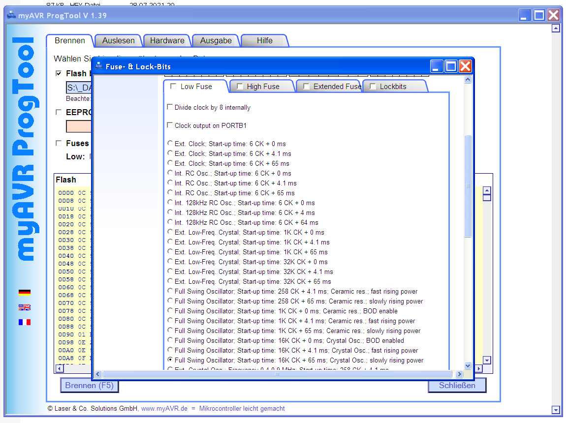

Zu den Bugs der myAVR_ProgTool Versionen beim Abspeichern der hex-Files: Der Vergleich mit Original.hex und der mit V1.39 zeigt 2 Bugs, und zwar den schon weiter oben erwähnten mit der Checksumme in Zeile 1 und einen Fehler in der letzten gespeicherten Codezeile, wo V1.39 eine ungerade Byteanzahl speichert, im Bytecounter auch die Anzahl 0D zeigt aber die Checksumme F7 für die geradzahlige mit einem FF aufgefüllte Anzahl schreibt. Die Version V1.53 hat diesen Fehler in der letzten Codezeile korrigiert, aber der 1. Fehler ist geblieben. Wenn man z.B. mit Notepad++ den Fehler von FE in FC korrigiert, ist das mit V1.53 ausgelesene File mit dem Original identisch. Das lässt sich von der Console aus mit dem COMP-Befehl aus den Kindertagen des PCs überprüfen. Somit kann man mit dieser Macke von V1.53 zurechtkommen. Es bleibt natürlich der mehrmals in diesem Thread erwähnte Rat, dass hex-Files unterschiedliche Resultate erzielen können, vor allem wenn es um Firmware geht, die nicht wie hier in einem zusammenhängenden Stück ist. P.S. Ich habe mit myAVR_ProgTool (mit Versionen aus dem 1.4er Bereich) auch schon diverse Unstimmigkeiten erlebt, bei denen das bessere Ergebnis nicht unbedingt mit der aktuelleren Version erzielt wurde. MfG Wuff_W
Wolfgang W. schrieb: > P.S. Ich habe mit myAVR_ProgTool (mit Versionen aus dem 1.4er Bereich) > auch schon diverse Unstimmigkeiten erlebt, bei denen das bessere > Ergebnis nicht unbedingt mit der aktuelleren Version erzielt wurde. Ich finde das schon seltsam, zumal die Jungs von myAVR ja auch kommerziell unterwegs sind. Sowas ist eigentlich nicht zu tolerieren. Beitrag "myAVR MK2b fehlerhaft, Firmware / Hardware?" das geht ja irgendwie in die gleiche Richtung.

Wolfgang W. schrieb: > Der Vergleich mit Original.hex und der mit V1.39 zeigt 2 Bugs, und zwar > den schon weiter oben erwähnten mit der Checksumme in Zeile 1 und einen > Fehler in der letzten gespeicherten Codezeile, wo V1.39 eine ungerade > Byteanzahl speichert, im Bytecounter auch die Anzahl 0D zeigt aber die > Checksumme F7 für die geradzahlige mit einem FF aufgefüllte Anzahl > schreibt. Die die Checksumme der letzte Datenzeile ist korrekt! Addiere einfach mal alle Bytes dieser Zeile, das Ergebnis ist 0x700. Die Summe muss auf 0x00 enden, dann ist die Checksumme gültig. In der Originaldatei ist sie 0x800. Und dass das letzte Datenbyte (0xFF) fehlt, ist kein Problem: vor dem Schreiben in ein Flash oder EEPROM wird dieses üblicherweise gelöscht und hat dann trotzdem den richtigen Inhalt. Das hatte ich aber schon geschrieben. Einzig die Checksumme in der ersten Zeile ist fehlerhaft. Dort ist die Summe 0x102 und müsste auch mit 0x00 enden.
#6776839
Checksum in der letzten Zeile: @ HildeK: Du hast vollkommen recht! Die Checksum ist gleich, weil der Counter bei V1.39 um 1 niedriger (0D statt 0E) ist und durch das fehlende FF auch gleich F7 wird. (Dabei zeigt mir das sogar Notepad++ durch die farbige Kennzeichnung der Checksum an). Mein Fehler, Sorry und Danke! MfG Wuff_W
