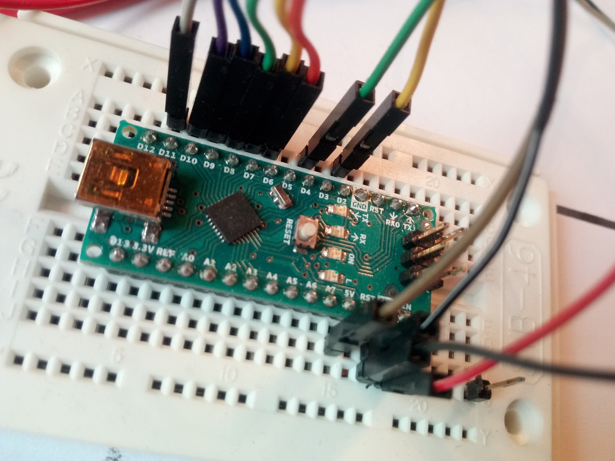

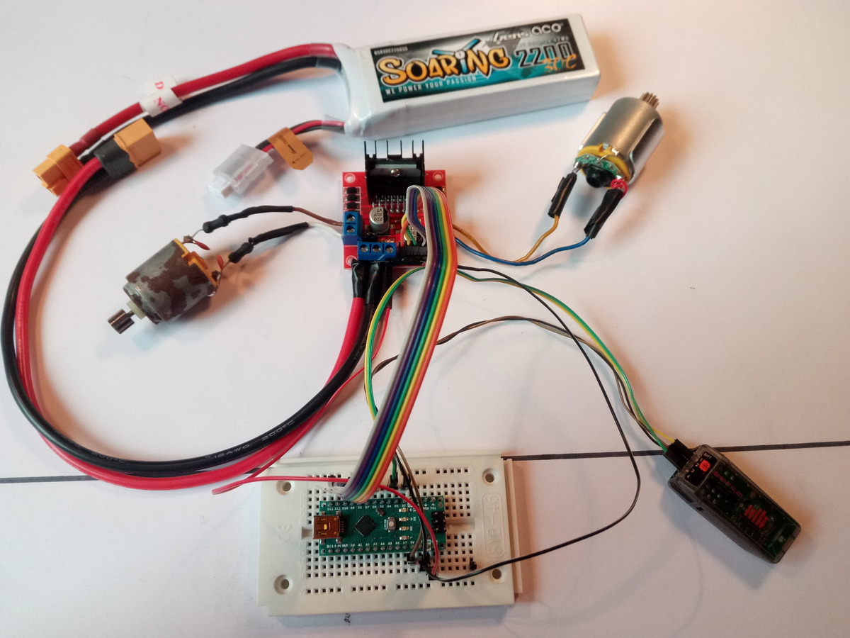

Ich habe noch einen (handschriftlichen - ich habe mich bemüht!)
Aufbauplan (Schaltplan_TT.pdf) und Bilder des Aufbaus (Übersicht_TT.jpg;
Detail_Arduino.jpg; Detail_HBrücke.jpg) beigefügt.

Mir ist nicht klar, was der Arduino überhaupt machen soll. Der
Fernsteuerempfänger hat schon Servoausgänge, die zwei Fahrtenregler
direkt ansteuern können.
Im schlimmsten Fall brauchst du also 2 Servoelektroniken, aus denen du
Fahrtenregler machst oder du kaufst sowas direkt fertig.
Jedes analoge Servo kann man zum Fahrtenregler machen, wenn man das
Feedback Poti von der Motorachse trennt und zum Einstellen des
Nullpunktes verwendet.

Flo B. schrieb:
> Motoren mit unbekannten Spezifika
Flo B. schrieb:
> H-Brücke L298N (MotoDriver2)
Schlecht.
Du weisst überhaupt nicht, ob die Treiber ausreichend sind.

Desweiteren ist eine H-Brücke mit L298N wirklich, dass muss man so
deutlich sagen, eh totale Scheiße. Wann sterben die jemals aus? Viel zu
hohe Verluste und benötigen glaube ich mindestens 7V. Also falls dein
Akku schlapp macht geht da sowieso nichts mehr.
Suche auf ebay o.a. nach einem Modul mit BTS7960 oder BTN7960. Die
sollte man erstmal nicht kaputt bekommen. Die Kühlkörper könnte man noch
planer montieren, aber auf jeden besser wie die L298N Dinger. Ganz
ehrlich.

von Peter D. (peda)
Flo B. schrieb:
> - H-Brücke L298N (MotoDriver2)
- bis zu 82mA Eigenverbrauch
- bis zu 5V Abfall im Leistungsteil
- keinerlei Überlastschutz
Ich hab die vor über 20 Jahren auch reihenweise wechseln müssen, wenn
der magische Rauch entwichen ist.
Es gibt moderne MOSFET-Brücken mit geringen Verlusten und internem
Schutz.
Z.B. TB6612FNG bis 1A:
https://hackaday.com/2019/12/29/fet-based-motor-driver-is-better-than-l298n/
