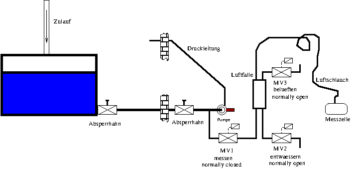

Ich habe eine Europalette für Flüssigkeiten, also einen der üblichen
rechteckigen Tanks in einem Rohrgitterrahmen auf Palette mit Ablaßhahn
unten und einem zentralen Schraubdeckel oben.
Das Ding soll, weil sich die Gelegenheit wegen Erdarbeiten zwecks
Verlegung eines Glasfaseranschlusses gerade ergibt im Vorgarten neben
der Dachrinne in den Erdboden versenkt werden. Ich verkleide das Teil
rundherum noch mit Fermacell Platten wegen der äußeren Druckverteilung
und auch Wärmeisolation.
Der Wasserzulauf soll über einen relativ groben Filter aus der Dachrinne
mit üblicher Anzapfmimik oben durch den zentralen Deckel erfolgen, der
Ablauf unten durch den standardmäßigen Hahn über Adapter auf eine 25mm
PE-Rohrleitung die nach innen ins Haus in den Keller geführt werden
soll. Innen möchte ich eine Pumpe montieren die durch eine übliche
Funksteckdose nach Bedarf aktiviert wird.
Ein Zugang durch ein dickes Rohr zum Deckel mit dem Einlauf oben am Tank
soll erhalten bleiben.
So weit so gut. Logischerweise interessiert man sich aber für den
Wasserstand im Tank. Neben verschiedenen hier schon diskutierten
Lösungen wie kapazitiver Messung durch eine Elektrode im Tank oder die
Möglichkeit einer Ultraschall-Laufzeitmessung im Tankdeckel viel mir
heute ein, das ich auch noch einen Differenzdrucksensor MPX5010DP
herumliegen habe der bis 10kPa messen kann(Weil mal Jemand den Winddruck
einer Orgel messen und protokollieren wollte, der sich das aber wieder
anders überlegt hat).  1 Meter Wassersäule entsprechen 9.806 kPa, der
Behälter hat eine lichte Höhe innen vom 1m..das würde wie die Faust aufs
Auge passen. Ich könnte den Drucksensor im Keller montieren und den
Druck in der Saugleitung messen, analog zur Füllstandsmessung in
üblichen Waschmaschinen.
Bei eingeschalteter Pumpe wird das natürlich Unsinn anzeigen, aber bei
abgeschalteter Pumpe müßte das klar gehen. Ich könnte mir jegliche
elektrische Bauelemente um oder am Behälter sparen die mit Sicherheit
nach einiger Zeit Probleme bereiten würden. Der Sensor liefert direkt
eine ratiometrische Ausgangsspannung zwischen 0,2 und 4,7V, relativ
einfach zu verarbeiten zumal man lange Zuleitungen durch einen einfachen
PVC Schlauch ersetzen kann..
Was haltet Ihr davon, oder welche andere Methode würdet Ihr weshalb
bevorzugen? Mich interessiert auch eher weniger wieviele Milliliter
exakt im Tank sind
Pille
Datenblatt Sensor:
https://www.mouser.de/datasheet/2/302/MPX5010-1127094.pdf

von Michael M. (michaelm)
Pille schrieb:
> Weil meine Frau mit dem Sender im Garten herummrennen kann und die Pumpe
> ein/ausschalten. Da erschien mir das als das praktikabelste.
Dieser Argumentation kann ich nicht wirklich folgen, egal. Sie hat ja
dann auch nur eine vage Info über den Wasservorrat. Diese Information
wäre parallel wichtig, sonst wird die Pumpe trotz Ebbe im Tank
eingeschaltet.
Hat der Garten soo große Ausdehnung, so dass ein Umherrennen nicht durch
Zurückrennen zum Haus ersetzt werden kann (und dann ein Ventil oder
einen Schalter zu betätigen?).
Naja, mach mal... ;-)

von Achim H. (pluto25)
> Hat evtl. mal Jemand was zu meiner Frage zu sagen?
Das wird gehen wenn der Sensor Wasserfest ist,Dauerdruck verträgt
(Datenblatt) und der Schauch auf Behälterbodenhöhe in den Keller
auskommt bzw die Position des Sensors (sammt Schlauch) Behälterbodenhöhe
hat. Ich kenn die nur in Verbindung einer Luftfalle und
Anschlußschlauch. Das wiederum funktioniert aber nur wenn es regelmäßig
leer gemacht wird. (Spül/Waschmaschine, Hebeanlage)
Natürlich muß er auch unterdruckfest sein (Pumpe)
von Pille (Gast)
Danke A.H.!
Das ist wirklich ein wichtiger Hinweis, Luftfalle hatte ich vor, aber
an die Prämisse mit der regelmäßigen Leerung hatte ich nicht gedacht.
Ich werde mir Gedanken machen müssen wie ich das umfahren kann. 1)
Der Sensor ist mir einem zulässigen Maximaldruck von 40kPa zugelassen
mit der Restriktion P1>P2. Von Unterdruck spricht da Niemand im DB.
Ich denke aber auch nicht das die von mir avisierte Pumpe (vorläufig nur
Laugenpumpe von einer Wama geplant) in der Lage ist in der Saugleitung
Unterdruck zu erzeugen, dem steht ja immer noch die Wassersäule im
Behälter entgegen die das Wasser ja mehr oder weniger in die Pumpe
drückt.
Ich werde das aber untersuchen, ich habe noch 4 Manometer daliegen mit
einem Anzeigebereich bis -1 Bar (geplante Anwendung
Vergasersynchronisation bei Moppeds mit mehreren Töpfen) Ich habe auch
noch eine Pumpe von einem Hauswasserwerk, da wird das schon spannender..
Andererseits muß ich auch nicht unbedingt messen wenn die Pumpe läuft,
längeren Trockenlauf würde ich aber schon gerne vermeiden.
1) ..eventuell mit 2 oder 3 kleinen Magnetventilen, mal sehen ob ich das
geregelt bekomme den Differenzdruck auf 0 zu kalibrieren ohne das die
Brühe in der Luftfalle ansteigt. (Druckleitung zum Mesßsystem sperren,
Meßsystem entwässern/belüften .. 0 Kalibrierung, Entlüftung schließen,
Druckleitung zuschalten)
Der Keller hat einen Fußbodenabfluß.
Pille
von Pille (Gast)
Bei Pollin gibts winzige 12V Magnetventile, bei Alieexpress die Selben,
aber auch in der Ausführung normally open und normally closed. Ich hab
mir bei Ali einige bestellt, damit dürfte das Problem gegessen sein.
Ich sperre die Verbindung zwischen Saugleitung der Pumpe und Luftfalle,
ent-/belüfte die Luftfalle und schieße sie wieder ab, danach wieder
Saugleitung zuschalten..fertig.
Pille
von Udo S. (urschmitt)
Wenn möglich den Sensor über den höchstmöglichen Wasserstand
positionieren und dann Einperlmethode mit einer kleinen Membranpumpe.
https://de.wikipedia.org/wiki/Pneumatische_F%C3%BCllstandmessung
Zwischen den Messungen kann man dann auch mit einem Ventil entlasten
wenn der Sensor nicht Dauerdruckfähig ist.
von Pille (Gast)
Das Einperlen würde den Aufwand zusätzlich erhöhen, ich brauche dann
noch ne Luftpumpe und einen Strömungswächter.
Im Anhang mal ein Bild wie ich mir das vorstelle. Im Ruhezustand ist mv1
geschlossen und MV2 und 3 geöffnet (stromlos). Damit wird die Luftfalle
oben belüftet und unten entwässert, das ist also der Default. Wenn
gemessen werden soll, werden MV2 und MV3 geschlossen und MV1 geöffnet,
der Druck in der Luftfalle steigt auf die Höhe entsprechend dem
Wasserstand im Behälter, dann erfolgt die Beruhigung und die Messung.
Nach Abschluß der Messung werden die MV1-3 wieder stromlos und der
Ausgangszustand wird erreicht, dam müßte alle Eventualitäten abfangen.

Ich würde mir das Leben leicht machen und einfach an einer passenden
Stelle (nach dem Wassersperrhahn so einen Sensor für unter $30 einfügen
und fertig.
Solche Druckgeber gibt es hier mit passenden Messbereich:
https://www.aliexpress.com/item/1005002621650981.html?spm=a2g0o.productlist.0.0.7d8f5571Pejkil&algo_pvid=b5613ba5-3685-4291-b10a-f3f848539799&algo_exp_id=b5613ba5-3685-4291-b10a-f3f848539799-0
Anzeigemöglichkeiten sind vielfältig (DIY uC bis fertig). Einperlung hat
hier wenig Sinn da man hier leicht den hydrostatischen Druck messen kann
solange die Pumpe nicht läuft.
Mit einem 250 Ohm 0.1% Meßwiderstand bekommt man 1-5V Eingangsspannung
am ADC der Anzeige. Es gibt auch schöne 72-144mm Anzeigeinstrumente mit
0-100% Skalierung oder mach etwas DIY mit uC.
