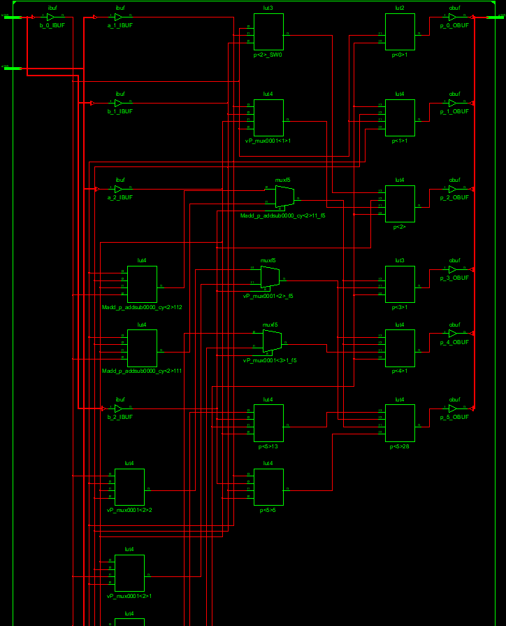

Moin,
ich wollte mal wissen, wie man einen Multiplizierer in VHDL beschreibt,
der aus diskreter Logik aufgebaut ist. Mir ist erst einmal als Ansatz
das "schriftliche multiplizieren" gekommen, aber vielleicht gibt es ja
auch schlauere Ideen. So baut man ja schon eine ganz schöne Logikwolke
auf, v.A. wenn die Faktoren größer werden
Hier mal eine Dummy Implementierung, wie ich mir die schriftliche
Multiplikation in VHDL vorstelle:
signal a : unsigned(2 downto 0);
signal b : unsigned(2 downto 0);
signal p : unsigned(5 downto 0);
variable vP : unsigned (p'range)
begin
  vP := (others => '0');
  for i in a'range loop
    vP := vP(4 downto 0) & '0'; -- vP * 2
    if a(i) = '1' then
      vP := vP + b;
    end if;
  end loop;
  P <= vP;
end;

Moderator (Firma: Titel) Persönliche Seite #6778927
Mampf F. schrieb:
> Versuch mal das C-Stückchen nach VHDL zu portieren
Dein C-Code macht das selbe wie die VHDL Beschreibung vom TO Klaus P.
Bei dessen VHDL-Code muss man nur noch ein paar Syntaxfehler beheben und
dann simuliert der schon ganz gut.
Mampf F. schrieb:
> das, was er da oben versucht hat zu formulieren, wäre unsynthetisierbar
Hmmm, ich sehe da nichts, was der Synthesizer nicht kapieren könnte. Ein
paar Addierer und jeweils ein Mux davor. Das sollte er schon noch
hinbekommen...
Und tatsächlich: die beiden nötigen Addierer und die Handvoll Mux passen
letztlich in 17 Stück 4er-LUTs.
