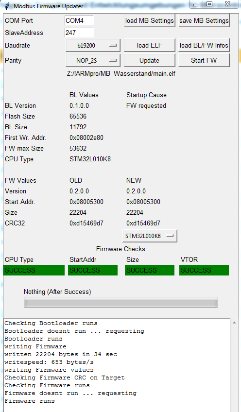

da schreibe ich grade an einem STM32 Bootloader, der per Modbus die
Daten bekommt.
Der braucht natürlich noch ein Gegenpart, der wird grade in python
geschrieben und ließt direkt das ELF ein.
Denn im ELF steht u.a als section noch ein struct für Metadaten zum
Firmwarefile.
Das Funktioniert an sich schon, solange die Firmware bei 0x08000000
startet.
Aber wenn die Firmware weiter hinten in den Flash soll, sagen wir
0x08002c80, dann steht das nirgends im ELF.
Das fängt noch fröhlich bei 0x08000000 an.
Aber objcopy scheints trotzdem irgendwie zu erkennen und erzeugt ein
Binary ab 0x08002c80.
Nur mein ELF Parsing gerät da an seine Grenzen, denn ich erkenne nicht
wo das steht.

Denn im elf wird nur die Programmgröße größer und .text startet jetzt ab
0x08002c80.
Aber ich will ja nicht nur auf .text gucken, falls vllt irgendwann mal
eine section davor kommt.
Im Anhang der Output eines elf scanners.
Da gibts jetzt ein "SHT_NULL" bei den sections, aber das hat keine
Größe, sonst könnt ich mich daran orientieren.
Die segmente fangen immernoch fröhlich bei 0x08000000 an.
Nun die Frage:
Woran kann ich mich im ELF denn jetzt orientieren ab wann ich denn jetzt
in den Flash schreiben soll?
Ich könnt jetzt als Workaround den Entrypoint auf den Flashanfang setzen
statt dem Resethandler (weils beim STM32 eh egal is).
Aber das is eigentlich nicht so gedacht.

OP (Firma: fritzler-avr.de)
das drumrum hab ich mit Absicht weggelassen, mir gings nur ums ELF.
Komme aber weiter unten noch dazu um es abzurunden.

Gelinkt wird es nach "0x08002c80".
Aber in den Segmenten (nicht Sections) des ELF taucht immernoch fröhlich
"0x08000000" auf.
Das verwundert mich.
Die beiden Segmente mit dem Typ "PT_LOAD" sind der Flash und der SRAM.
Die Startadresse kennt der Bootloader, aber eine Überprüfung ob man
nicht ausversehen nach Flashanfang gelinkt hat wär schon nicht schlecht.

Mein Würgaround erstmal ist, dass ich die Sections nach Startadresse
sortiere, da hab ich dann als kleinste Adresse die gelinkte Adresse.
Das funktioniert, aber gefällt mir nicht.
Random .. schrieb:
> Häufig ist die Basisadresse im ELF eine recht "glatte" Adresse, auf die
> dann ein Offset kommt. Soll heissen: Die Section beginnt bei 0x0000,
> aber das erste Datum kommt erst bei 0x1000.
Ja, genau das ist ja hier zu sehen.
Aber wo steht denn der (globale) Offset?
Bzw ist es denn definiert, dass die Section Liste immer
Adressaufsteigend sortiert ist?
Das hab ich jetzt ehrlich gesgat nicht gefunden wo das steht.
Dann könnt man ja in der Liste nach dem ersten Typ "SHT_PROGBITS" gucken
dessen Adresse nicht 0 ist.
Im Anhang mal das Linkerscript.
Inzwischen ist schon längst die Baudrate hochgedreht, die Hardware CRC
aktiv und Halfpage Flash write implementiert.
Jetzt ist kein großer Unterschied meh zwischen Bootloader und J-Link zu
bemerken.
