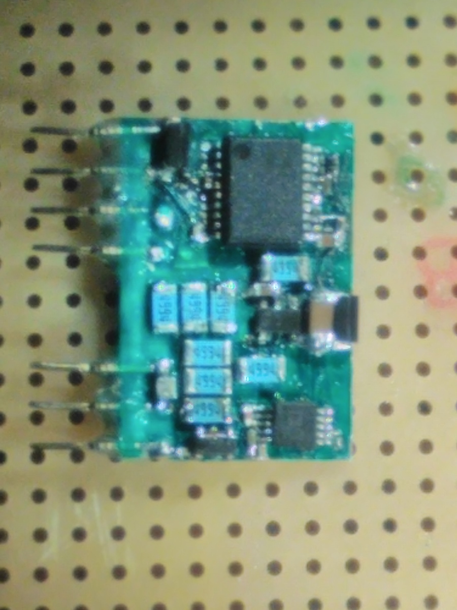

Ich habe dies so Gelöst siehe Bild. Die ganze Geschichte der Messeinrichtung ist galvanisch getrennt auf einem Keramikplättchen das auf 40° konstant gehalten wird. Serial-Bus wird ebenfalls galvanisch getrennt. und eigenen DC DC mit auf der Keramikscheibe. Ist für ein Präzisionsmessgerät im 0.1µA Bereich. Pin Besch(Von Oben) 1 +5V 2 GND 3 CLK 4 Data 5 nc 6 nc 7 (+) in 8 (-) in 9 AGND Alles von der Digitalseite galvanisch sauber getrennt so das keine Störeinflüsse der Auswertelektronik die Messungen verfälschen. Ohh sorry vergessen zu erwähnen der (+) (-) eingang ist extrem Hochohmig gehalten ca 1 TOhm um den widerstand des Messshunt nicht zu verfälschen. der kleine "c" am Messeingang ist 1pF um Störungen zu filtern. in der Mitte ist eine 1.00000V Ref. Links davon ein 1µ KerKo und angeflanscht ein 100µF Kondensator.

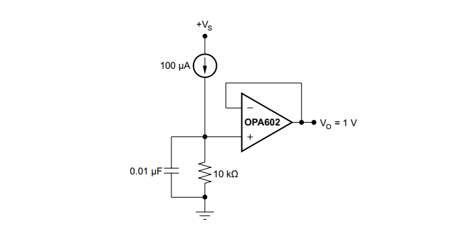

Reicht das vielleicht aus, wenn man einen TI REF200 nimmt und den mit Batterien speist und daran einen OPA als Spannungsfolger? Das ist dann ein weniger komplexer Startpunkt bevor man mit dem Abstimmungsgebastel loslegt. Ich weiß aber echt nicht ob das reicht.
