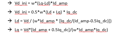

oder GND? Weiter sehe ich noch nicht ganz, wie ich die Induktivität aus
dem Stromsignal und dem Eingangssignal Vd berechnen kann. Ich habe also
den Realteil und den Imaginärteil meines Stromes Id und ich suche:
Somit kann ich eigentlich folgendes machen:
Dann sollte ich doch Ld einfach wie oben berechnen können, aber bei V_d
scheint anders zu sein, bzw. den Einfluss auf die Ampltiude. Wie muss
ich da die Eingangsspannung mit einbeziehen?

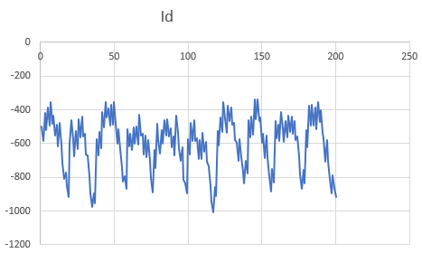

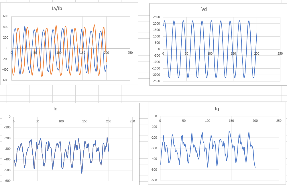

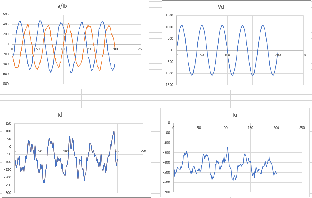

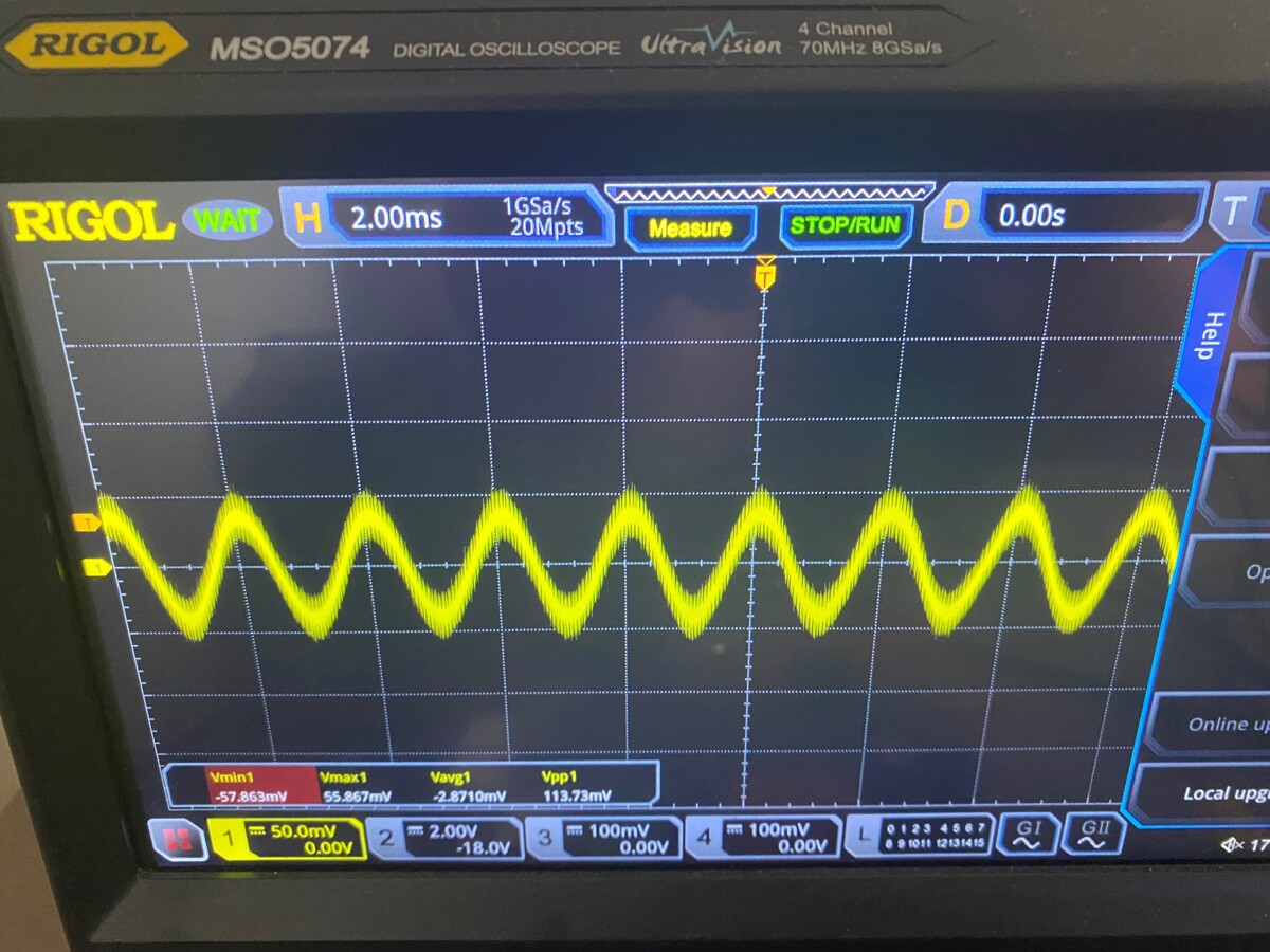

von Bert S. (kautschuck)
Ok, ich habe jetzt mal alles gemessen und es sieht alles sehr gut aus.
Angehängt sind die Ströme Ia und Ib, die ich direkt in ein Buffer
schreibe und dann auslese. Ebenfalls sehen die Ströme auf dem Oszi sehr
gut aus, wie angehängt.
Ebenfalls sind die Stromamplituden unabhängig von der Eingangsspannung
und skalieren linear mit Vd. Die injizierte Frequenz von 500Hz stimmt
perfekt.
Von dem her, der applizierte Spannungsvektor Vd erzeugt schöne
Phasenströme Ia und Ib, aber irgendwie funktioniert das wandeln nach Id
nicht richtig, sondern schiebt mir Id und Iq nur entlang einer Achse
nach oben/unten. Was man auf dem Plot sieht ist, dass die gemessenen
Phasenströme einen leichten Offset haben, obwohl wenn ich die
Phasenströme mit dem Oszi messe, sehe ich diesen nicht. Auch nicht, wenn
ich im Position Mode bin und einen fixen Iq_max einstelle, sehen die
Amplituden für Ia und Ib sauber aus, ohne Offset. Dieser Offset könnte
wohl einer der Gründe sein, aber ich sehe nicht, wieso Iq/Id immer die
gleiche Amplitude haben, aber der Offset zunimmt. Und dann noch die
Abhängigkeit der Eingangsspannung macht keinen Sinn.
Hier mal der Code für das Wandeln, aber der muss schon gehen,
So, nachdem ich die Strommessung mit dem PWM triggere, bekomme ich
nochmals bessere Phasenströme Ia und Ib. Auch hier sieht man diesen
Offset von vielleicht -100mA, dies scheint aber nicht weiter tragisch zu
sein.
Id und Iq sehen ein bisschen komisch aus, aber eben wahrscheinlich wegen
der Überlagerung von Harmonischen. Sehen die Signale so in Ordnung aus?
Man sieht jetzt auch schön, die doppelte Frequenz in Id wo in Ia/Ib ist.
Das ganze analysiere ich mit einem Lock-In Amplifier, der gibt mir bei
1xOmega einen recht konstanten Output, bei 2xOmega nicht mehr, obwohl Id
mit 2xOmega zu drehen scheint.
von Alex E. (tecnologic) Benutzerseite
Lock-Amplifier? Eine PLL? Hast du Mal n Link zu dem Verfahren kenne ich
noch nicht.
Ich nutze dazu einen Goertzel.
Noch nicht. Du hast jetzt eine Phase von 45° aber dein Rs ist bestimmt
nicht so groß wie w*L also musst du erstmal die Phasenverschiebung durch
die Strommessung kompensieren. Du hast jetzt bei 500Hz ca. 45° also grob
250us. Musst du Mal mit deinen Daten zurück rechnen.
Dann ist die Amplitude der 2 * w Schwingung ist V= w*(Lq - Ld) * I
Und die DC Komponente des Stromes ist V=w*(Ld + Lq) / 2 * I

Bert schrieb:
> Woran erkennst du die 45°, ich habe gerade gesehen, dass Iq/Id und Ia/Ib
> von Oben nicht aus der gleichen Messung sind, ich werde die Messung
> nochmals wiederholen.
Iq und Id liegen beide bei ca. -600 also im 3. Quadranten eigentlich
sollte der Vektor aber max 90° hinter der Spannung liegen. Da die
Spannung ein positives Vd ist hast du aber eher 135°. Daher die 45°
These.
> These.
Ok, ja die Messdaten waren halt die falschen, ich habe es versucht noch
zu wiederholen, irgendwie habe ich aber wohl was verändert, ich bekomme
andere Signale für Iq und Id. Ebenfalls habe ich mal Vd * sin(theta)
geplottet, Vd bleibt ja konstant und theta der elektrische Winkel.
Das sieht doch gut aus. Du hast noch einen leicht negativen Id und ist
die Welle fixiert oder kann die mit 500Hz oszillieren? Das würde die
Oberwellen erklären.
@edit: versuche Mal 1khz oder etwas mehr was ändert sich dann an dem
Signal.
von Bert (Gast)
Die Welle ist nicht fixiert, dann kommt das wohl so hin. Ich mache
Morgen mal noch bei 1kHz eine Messung. Dann probiere ich mal den
Goertzel, beim Lock-In bekomme ich irgenwie den Offset nicht raus, ich
Danke dir, ich habe es soweit hinbekommen, Id bleibt um den Nullpunkt
stehen und Iq bewegt sich in die negative Richtung. Das ganze ist nun
auch Eingangsspannungsunabhängig. Die Verzögerung der Strommessung kam
daher, dass ich einen Mittelwert über die DMA Strommessungen mache, wenn
ich direkt auslese habe ich eine Verzögerung von ca. 5us.
Zur obigen Formel, Ist V = Vd in beiden Gleichungen und I = Id in der
ersten und Iq_dc in der zweiten?
Ich habe mal jetzt mal alles so implementiert wie oben von den
Gleichungen her, ich bekomme extrem stabile Werte über den ganzen
Spannungsbereich und nur Abweichungen von maximal so 0.5%.
Nun stimmen aber Ld und Lq irgendwie noch nicht und der Wert ändert sich
proportional zum applizierten Vd. Habe ich was nicht berücksichtigt in
den Formeln?
Alex E. schrieb:
> Passt doch.
> Lq=2.2V2∗Π∗1000Hz∗(0.386A−0.036)=1000.4uHLd=2.2V2∗Π∗1000Hz∗(0.386A+0.036 )=830uH
> L_q = \frac{2.2V}{2 * \Pi * 1000Hz *(0.386A - 0.036)} = 1000.4uH
> L_d = \frac{2.2V}{2 * \Pi * 1000Hz *(0.386A + 0.036)} = 830uH
Danke, ja scheint zu passen, ich habe irgendwie bei den Formeln was
falsch gemacht.

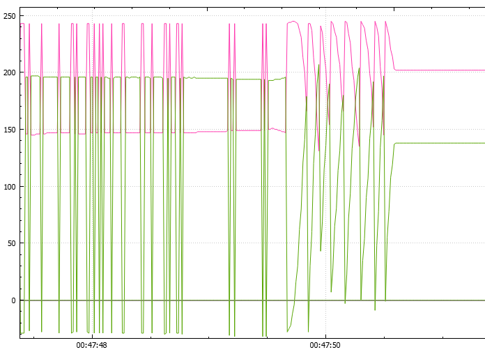

So ich habe das mal noch wie in
(https://www.nxp.com/docs/en/application-note/AN4863.pdf) implementiert,
irgend etwas geht mir das nicht auf.
In pink ist die Vq Kompensation und in grün die Vd Kompensation. Bei der
Vq Kompensation ist irgendwie keine Verrundung vorhanden wie es nach
AN4863 sein sollte und Vd hat einen Offset. Ich gehe dem mal noch nach,
aber rein von den Formeln her sollte es stimmen und auch die
angenommenen Werte sehen gut aus:
foc.ctrl.verr_dt_comp_mV bleibt stabil,
foc.ctrl.sector_dt bewegt sich in {0..5}
Wie ich das sehe wird aber auch hier beim Wechsel zwischen Iq > 0 und Iq
< 0 eine Spiegelung entlang der X-Achse dieser Kompensationsspannung
stattfinden und somit eine Instabilität bei Iq = 0 vorherrschen.
Ebenfalls ist zwischen zwei Sektoren durch die Noise eine Unstetigkeit,
was auch zu Instabilität führt. Evtl. habe ich aber wie du gesagt hast
einfach eine zu hohe Kompensationsspannung.
Edit: Ok, es scheint, dass der Sektor für SVPWM für die DTC anders
gewählt wird, und zwar um 30° gedreht im UZS

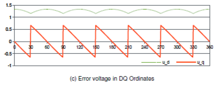

So wie ich das Zero Clamping verstanden habe ist das in der AN4863
Methode schon drin. Die Autoren in dem Paper sind ja von den Phasen
ausgegangen und haben für die Phasen eine DTC gemacht und dass dann in
DQ transformiert und dort dann gesehen dass sie einen Offset haben und
diesen Offset kompensiert.
AN4863 ist durch die reine Vorsteuerung im DQ bereits offsetfrei und
braucht dieses Problem gar nicht zu lösen. Das meinte ich auch initial
als ich die AN vorgeschlagen habe.
Bert S. schrieb:
> Was auch noch komisch ist, dass die SVPWM Sektoren um 30° verschoben
> sind, ich sehe dass noch nicht genau ein.
Liegt an der Phase des Stromes von 90° und der 120° Phasenverschiebung
zwischen den Phasen. Siehe Figure 6 in der AN. Ich hab das Bild mal
angehängt.

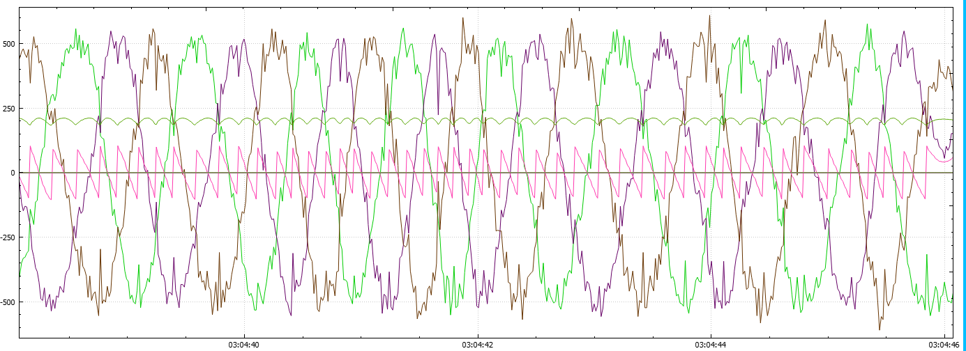

> angehängt.
Danke dir, ich habe momentan noch das Problem, dass ich zwar die
richtigen Vq_comp und Vd_comp bekomme, aber diese noch nicht mit Ia,Ib
und Ic richtig in phase sind, wie im Anhang. Wenn Ia, Ib und Ic = Null
sind, dann bin ich nicht wie beim Paper beim starken Anstieg von
Vq_comp, sondern 180° verschoben. Wieso sehe ich noch nicht.
Alex E. schrieb:

Das klingt interessant, ich überlege mir auch mal was.
Was ich noch sehe in meinem Paper und deinem ist, dass bei meinem Paper
Vq_comp und Vd_comp von den Signalen her gerade vertauscht sind, bei dir
ist Vq_comp das Signal, dass um den Nullpunkt ändert, bei meinem Paper
ist Vq_comp das Wellenförmige Signal mit Offset. Was ist nun richtig?
Ich habe mal noch Vd_comp und Vq_comp getauscht, das scheint wesentlich
besser zu sein, es gibt mir weniger Verzehrung und ich spüre auch diesen
Übergang nicht mehr bei den Sektoren.
So wie ich das sehe, hat AN4863 wirklich gerade die beiden
Kompensationspannungen vertauscht.
Das erklärt Einiges. Jetzt wo du es schreibst habe ich bei mir die
Spannungen auch gedreht, ist aber schon lange her. Hätte da mal n
Kommentar machen müssen.
Wie passt du Uerr bei dir? Kannst du einfach nur die Totzeit annehmen?
Genau, ich habe meine 200ns Todzeit genommen und die Signale sehen
massiv besser aus. Denke Uerr passt mit dem 4/3 Faktor.
