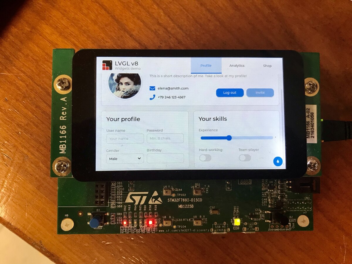

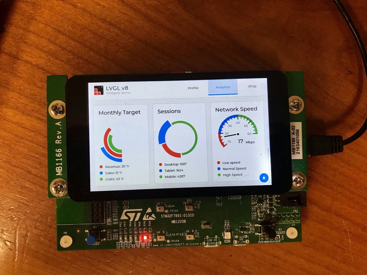

weniger aufwändig ist lvgl, dafür läuft es auch auf µC. Es hat auch
schöne Widgets und ist auf einem z.B. STM32F769 auch schnell (trotz 32
Bit Farbtiefe und 800 x 480 Pixel Display). Siehe Anhang mit einer lvgl
Demo auf dem F769 Disco.
Auf der lvgl Seite im Blog ist auch ein Beitrag wie man es auf einem RPi
mit Framebuffer Ausgabe umsetzen kann.
Aber es braucht auch das was Steve mit dem iPhone eingeführt hat: mehr
Arbeit in UI/UX stecken. Buttons, Slider & Co. müssen auch ordentlich
bedienbar sein wenn es mit touch funktionieren soll.
