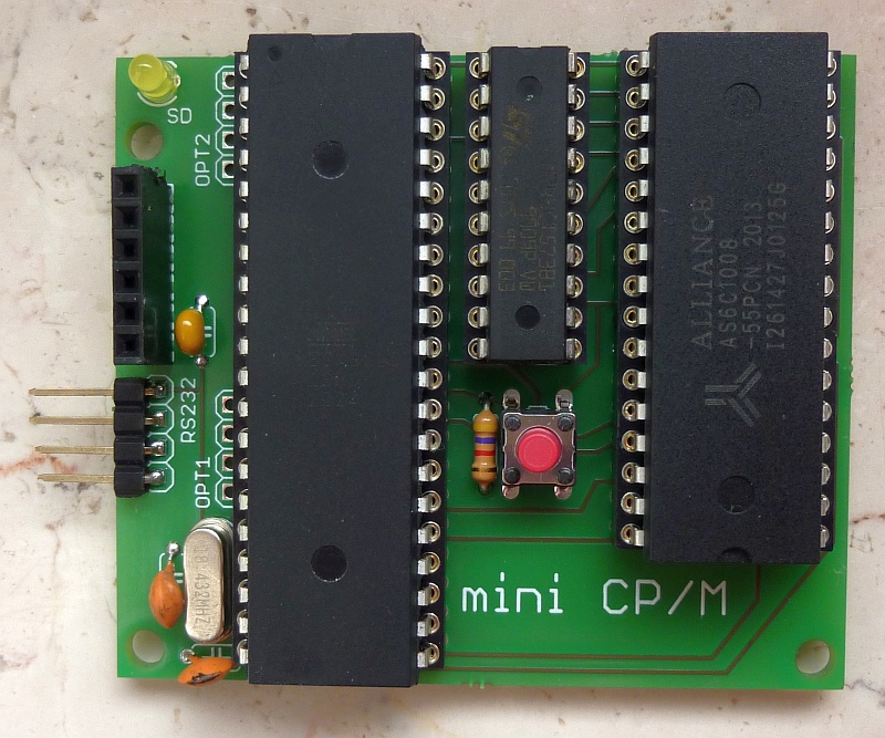

von S. R. (svenska)

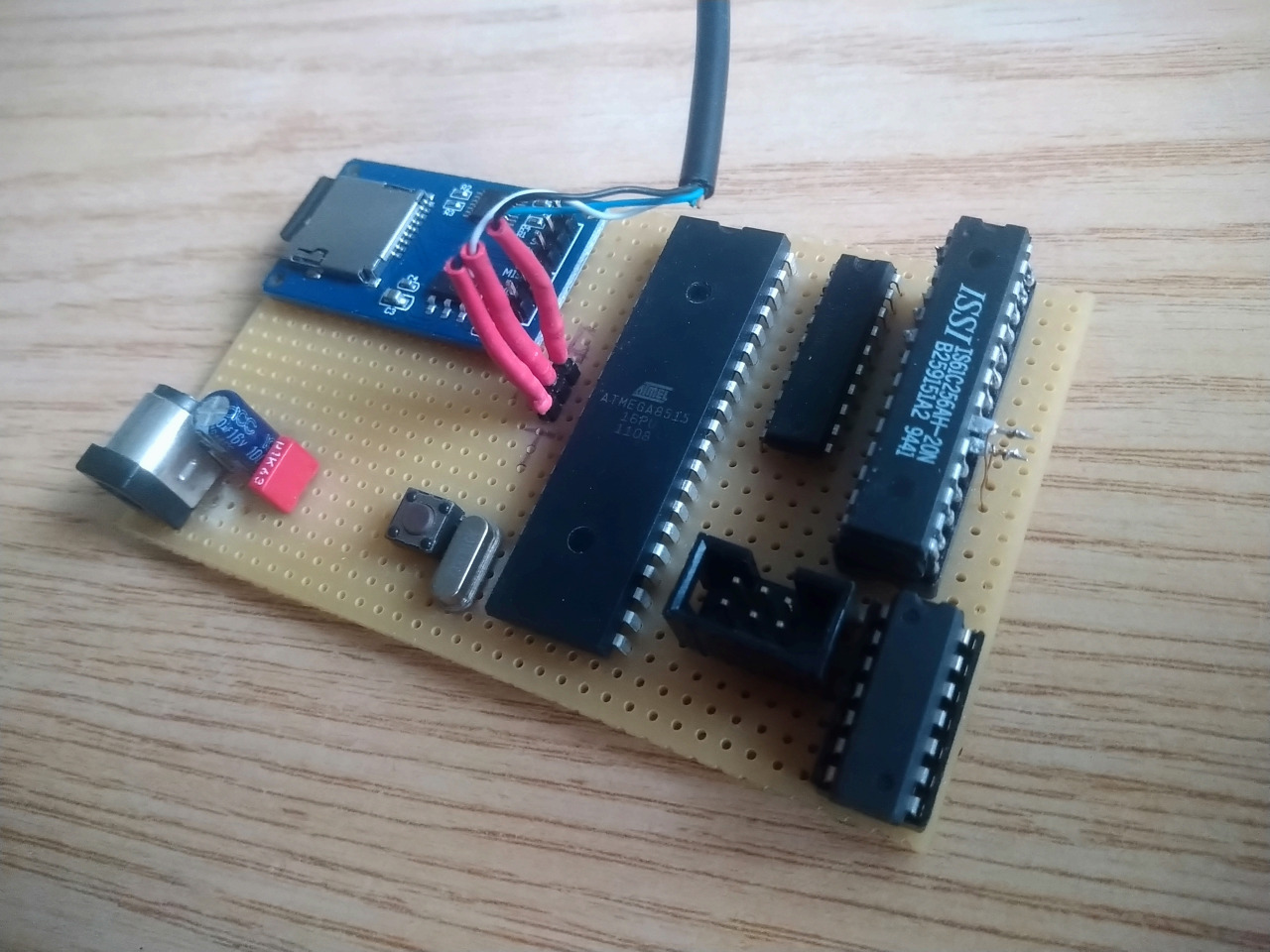

ich habe sowas ähnliches wie
Beitrag "CP/M auf ATmega88" gemacht, nur mit
einem Atmega8515 und dessen XMEM-Interface. Daran sind 32 oder 64 KB
SRAM angeflanscht (maximal 63 KB nutzbar, was vollkommen ausreicht),
sowie eine SD-Karte am SPI. Emuliert wird ein Intel 8080, kein Z80.

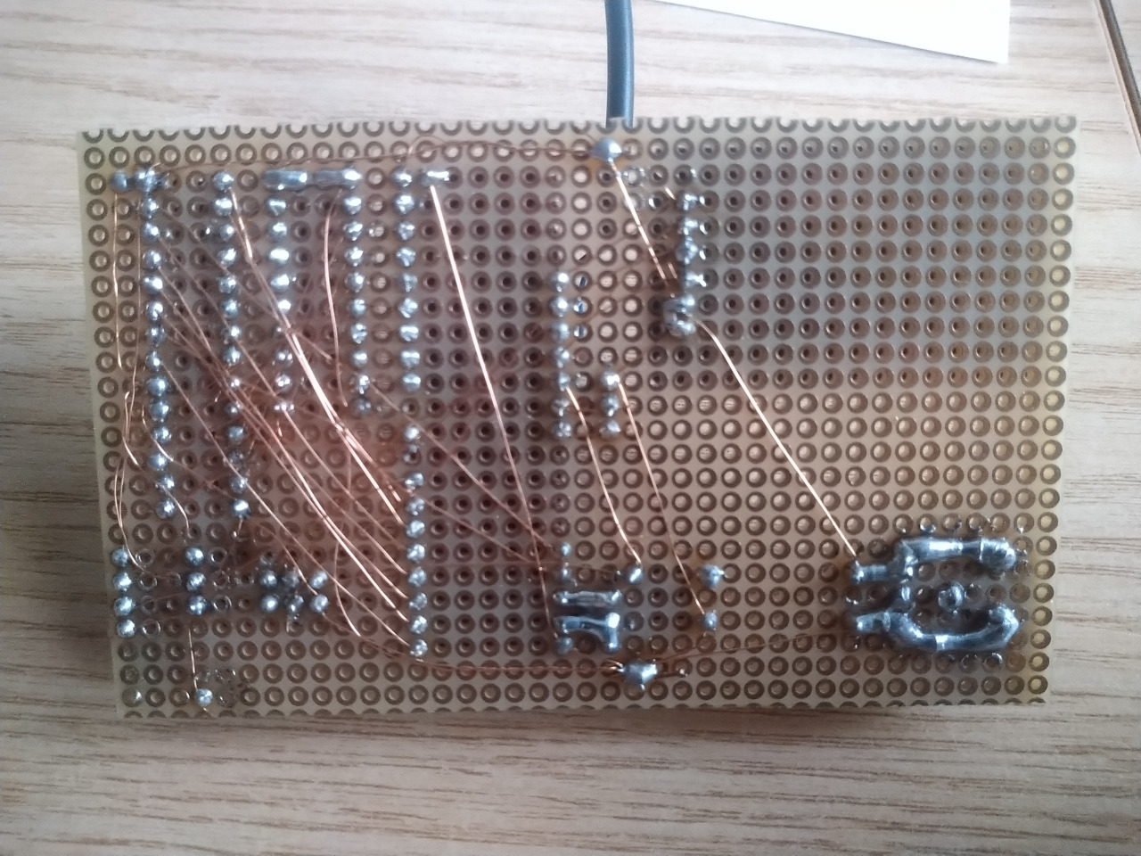

Die Platine ist mit Kupferlackdraht handverdrahtet. Ursprünglich hatte
ich nur 32 KB RAM für CP/M, aber weder Wordstar noch Multiplan oder Zork
reicht das. Daher das Türmchen. Softwareseitig ist alles in Assembler
geschrieben, entweder avra (für den AVR) oder z80asm (für den i80).
Rückblickend ist die Wahl des Controllers ganz besonders klug gewesen,
denn sowohl Flash als auch RAM sind eher zu klein. Aber ich wollte keine
neue Platine machen.

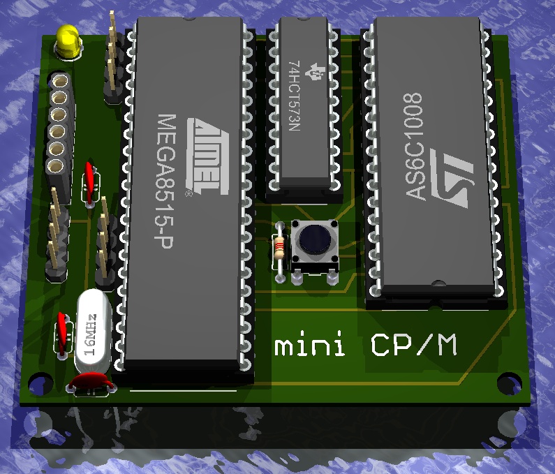

Ein paar Fragen zur Platine bzw. zu den Bausteinen:
- warum hast du beim SRAM zwei Pins umgebogen und
  auf der Oberseite der Platine verlötet? geht das
  nicht auch auf der Unterseite?
- auf dem SD-Addon-Board: ist da noch ein ROM drauf?
  Fall ja, wie wird darauf zugegriffen?
Und insgesamt: Wie lange braucht man für die
Anpassungen von CP/M und BASIC auf eigenes
System, bei entsprechender Erfahrung?
von Martin H. (horo)
Das sind zwei SRAMs piggy-back (aka. Huckepack oder Türmchen), alle
Signale parallel, nur /CS ist getrennt für oben und unten, siehe auch:
S. R. schrieb:
> Ursprünglich hatte
von S. R. (svenska)
Das sind die /CS-Pins von den beiden SRAM-Bausteinen (2x32 KB), weil
CP/M mit nur 32 KB RAM keinen Spaß macht. Deswegen auch der zusätzliche
74xx-Baustein (A15 vom AVR geht einmal auf /CS vom einen Baustein, und
durch einen Inverter auf /CS vom anderen Baustein).
Aber ja, das kann man auch besser machen, z.B. mit einem 64 KB oder 128
KB SRAM - dann reichen drei Bausteine (AVR + Latch + SRAM) für das
Gesamtsystem.

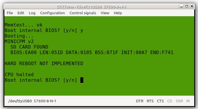

Hi Svenska,
fand das ganz interessant und habe das mal nachgebaut mit 128K-SRAM
(nur 64K benutz) auf einer Platine von einem alten Projekt, HW sollte ok
sein.
Haste mal nen Tip wieso sich CP/M nicht meldet
hier ein Log vom Terraterm :
Memtest... ok
Boot internal BIOS? [y/n] y
Booting...
MINICPM v2
  SD CARD ACMD41 V1:04
CPU halted
Boot internal BIOS? [y/n] n
Please send IHEX now
ths
von S. R. (svenska)
die SD-Karte antwortet auf ACMD41 mit 0x04 ("invalid command"). Laut
Flowchart ist das eine MMC-Karte, die habe ich nicht implementiert
(passt nicht in einen MicroSD-Slot).
Meine Test-Karte für SDv2 hat auch nicht funktioniert (MISO blieb
dauerhaft high), daher habe ich SDv2 (ist SDv2 == SDHC?) ebenfalls nicht
implementiert.
Probiere mal eine andere SD-Karte. Ich habe eine MicroSD-Karte von
SanDisk mit 128 MB im Einsatz, aber das hilft dir vermutlich nicht viel.
Gruß,
Svenska

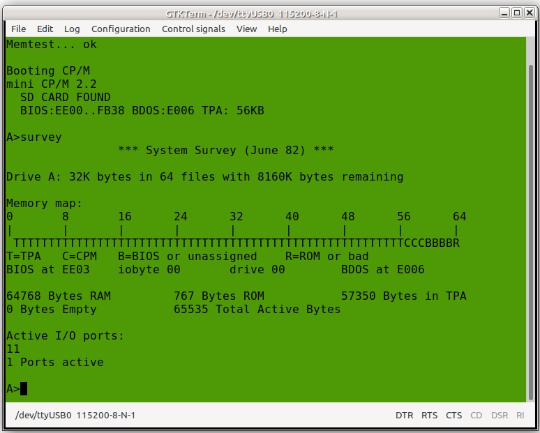

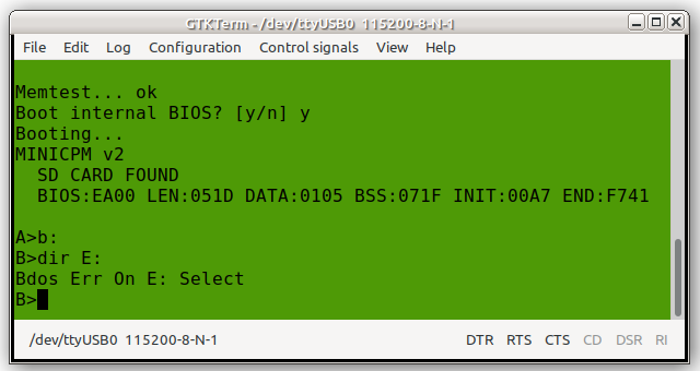

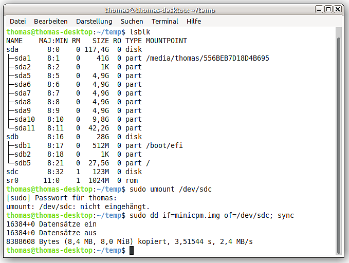

von Thomas N. (tonevi)
@Svenska,
jetzt habe ich das Ganze mal per Steckbrett mit 128k SRAM ähnlich wie
User ths (Gast) gemäß beiliegender Schaltung erprobt. Man benötigt dann
ja nur 3 ICs (µC, Latch und SRAM, von dem 64K benutzt werden). Auch bei
mir bootet CP/M 2.2 nicht, siehe Screenshot. Das File minicpm.img
befindet sich auf einer 128MB Mikro SD Karte, die mit FAT16 formatiert
wurde. Die Karte wird wohl auch erkannt, aber dann kommt die Meldung
"HARD REBOOT NOT IMPLEMENTED". Was kann die Ursache sein?
Die Initialisierungsroutinen (zwischen INITSEG und INITEND) wird nach
dem Start überschrieben, um das BIOS zur Laufzeit zu verkleinern. Damit
ist ein Kaltstart nicht möglich.
Das interne BIOS lädt die CP/M-Sektoren von der SD-Karte, initialisiert
sich und springt dann in den geladenen Code. In deinem Fall sind das
alles Nullen, d.h. die CPU führt schlicht NOPs aus, bis sie auf das BIOS
trifft. Dessen Kaltstartroutine ist aber überschrieben, daher die
Meldung.
Etwas irreführend, tut mir Leid. :-)

jetzt habe ich die Imagedatei mal mittels DD unter Linux auf die Mikro
SD Karte kopiert wie im Screenshot dargestellt - leider ohne Erfolg. Die
Meldung HARD REBOOT NOT IMPLEMENTED bleibt bestehen.
- Thomas

Du kannst die Datei einfach mit:
> dd if=minicpm.img of=/dev/sdc bs=512 seek=8192
an die richtige Stelle schreiben.

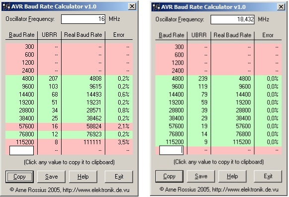

Übers Wochenende habe ich mich noch mal etwas mit dem mini CP/M Rechner
beschäftigt. Er läuft jetzt stabil mit 18,432MHz µC Takt, was auch den
Rundungsfehler bei der Berechnung der Baudrate minimiert.
Unabhängig davon, auf welchem Laufwerk man eingeloggt ist, landet man
nach der Ausführung eines Programms oder einem Warnstart (^C) immer auf
Laufwerk A. Beiliegender Screenshot eines Compilerlaufs von Pascal/MT+
zeigt die Laufwerkswechsel.
Da ich die Schaltung - derzeit als Steckbrett-Aufbau - gerne weiter
nutzen möchte, habe ich hierzu eine Platine entworfen. Falls Interesse
besteht, könnte ich nach Fertigstellung & Test die Gerberfiles hier
posten.
- Thomas
Nach dem Versuch auf Laufwerk E zu wechseln kommt der erwartete BDOS
Error, danach landet man wieder auf dem zuvor benutzen Laufwerk; das
scheint also OK zu sein.

Ich habe jetzt 3 Platinen bei Aisler in Auftrag gegeben, Lieferung in
ca. 2 Wochen. Eine davon ist für S.R. reserviert (schick mir eine PN mit
deiner Adresse). Für alle anderen sind beiliegend die Gerber Files.
Eigentlich sollte man auf A: landen. Naja, solange es funktioniert...

OK Problem gelöst: Ich habe mich jetzt nochmal etwas genauer mit dem dd
von Linux beschäftigt, und das Extrahieren und Zurückspeichern der
Abbilder einzelner Laufwerke von/auf die SD Karte funktioniert wenn man
die Optionen seek, skip und count entsprechend nutzt.

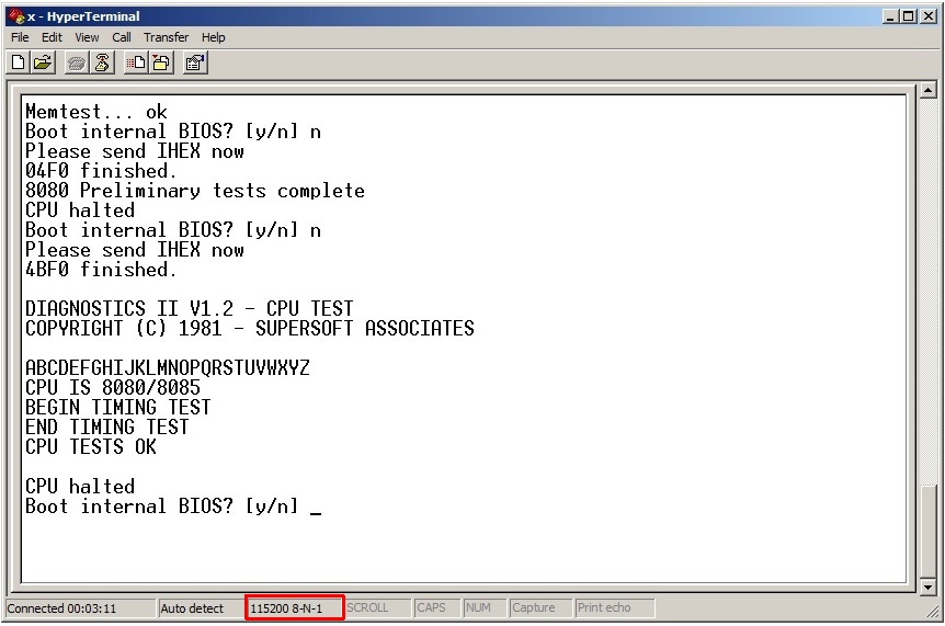

noch eine Frage zu den beigefügten Testprogrammen, die sich als Intel
Hexfiles (reine Textfiles) übertragen lassen:
Hierzu habe ich mal die Baudrate auf 19200 heruntergesetzt und 2 der
Tests (8080pre & cputest) hochgeladen. Zunächst läuft ein Zähler hoch
mit abschliessender Meldung "finished". Dann kommt entweder sofort oder
nach einiger Zeit die Meldung "CPU halted". Weitere Meldungen pass /
fail o.ä sehe ich nicht, d.h. die Programme selbst erzeugen keine
Ausgaben an das Terminal?
Das ist der Hex-Loader. Der Zähler ist die Adresse in der Datei; 0x4BF0
ist die letzte Datenzeile in tests/cputest.hex.
Die Testprogramme sind ganz normale CP/M-Programme, die ab Adresse
0x0100 liegen werden und die BDOS-Funktionen 02h (CONOUT) und 09h
(PRINTSTR) benutzen. In avr/cpu.inc ist eine kleine BDOS-Emulation, die
du erst aktivieren musst (".define BDOS").
Alternativ kannst du die Programme auch von CP/M aus starten. Dazu
kopierst du die Hex-Datei in das CP/M (entweder direkt auf die SD-Karte
oder seriell mit PIP) und konvertierst sie mit LOAD in eine COM-Datei.
Das CP/M-BIOS selbst sollte auch bootbar sein; in avr/main.asm wird ab
Adresse 0x0100 ein "JP 0x7A00" (bis 32 KB) bzw. "JP 0xEA00" (darüber)
angelegt. Wenn die Hex-Datei diesen Sprung nicht enthält, wird also
direkt dorthin weitergesprungen.

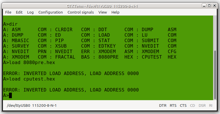

Nun habe ich 2 der Testprogramme (Hexfiles) mal auf das SD Image für
Laufwerk A kopiert. Load beanstandet dann aber die falsche Startadresse
<> 0x100.

Meine Platine hat exakt 16 MHz, vielleicht ist auch einfach nur der
Fehler zu groß. Freut mich aber, ich habe nicht damit gerechnet, dass

Thomas N. schrieb:
> Load beanstandet dann aber die falsche Startadresse <> 0x100.
Du stellst echt gute Fragen. Da habe ich spontan keine Antwort.
Die erste Zeile von CPUTEST.HEX lautet:
> :100100003E023CEA0030C30901F331FF2FCD4F21FD
Das ist eindeutig an Adresse 0100h (: 10 0100 00...).
Vielleicht mag DDT die Datei lieber:
> DDT CPUTEST.HEX
> ^C
> SAVE 80 CPUTEST.COM
Sollte aber einfacher sein, die originalen COM-Dateien im Netz zu finden
oder mit objcopy zu konvertieren. Die Programme habe ich für die
CPU-Entwicklung benutzt (deswegen auch die BDOS-Emulation dort).
Schon komisch, mit DDT / SAVE hat es funktioniert.
Anbei nochmal etwas zum Thema UART Baudrate.
Hier 2 Fotos von der fertig bestückten und gut funktionierenden Platine.
Da A16 zur Ansteuerung des 2. 64K Blocks mit PE2 des ATmega8515
verdrahtet ist, sollte man dieses (hier noch nicht genutzte) Signal zu
Beginn vom main.asm initialisieren z.B. (sbi DDRE, 2, cbi PORTE, 2). Wie
schon erwähnt, läuft das bei mir jetzt mit 18,432MHz; beim SRAM reicht 1
Wait Zyklus aus, 0 Zyklen geht nicht.
lpm zl, z hat gegenüber lpm zl, z+ den Vorteil, dass damit die
Fehlermeldung in AVRASM2 (AVRStudio) verschwindet und
man die Firmware nun auch problemlos hiermit assemblieren kann.
Mittlerweile habe ich die TPA um 1KB auf 56KB erhöht, was trotz des SRAM
Limits noch möglich ist:
- MSIZE bzw. MEM auf 61 setzen, BIOS & CPM.SYS neu übersetzen
- AVR Firmware mit neuem BIOS und Startadresse EE00 statt EA00 neu
assemblieren
- CPM.SYS per Hex-Editor in das vorhandene Image ab Adresse 200h patchen
(5683 Byte überschreiben).

von S. R. (svenska)
Oh, das wusste ich nicht. Ich habe nur kurz in das Instruction Set
Manual geschaut und überlesen, dass "lpm zl, z" wohldefiniert ist.
> was trotz des SRAM Limits noch möglich ist:
Das dürfte dann die Grenze sein. Ich hatte ursprünglich mit MSIZE=62
gearbeitet, bis der SD-Treiber zu groß wurde.
Ich sehe, du hast auch am System geschraubt. Irgendwelche coolen Dinge?
