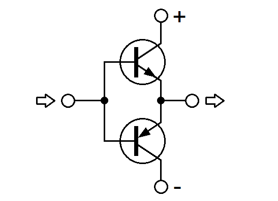

polwender schrieb im Beitrag : > Jeder gewöhnliche NF-Verstärker kann einen Elektromagneten, nämlich den > im Lautsprecher, mindestens 40000 mal in der Sekunde umpolen. Im > allgemeinen sogar noch deutlich öfter. > Ob diese Lösung allerdings zu Deinem Problem passt, das ist natürlich > ungewiss... Wie würdest du denn diese Verstärkerschaltung aufbauen? Ich habe angenommen an einem Elektromagneten 5V und zu einem bestimmten Zeitpunkt dann -5V. Damit möchte ich einen kleinen Zeitraum generieren, indem dann ein Magnet abgestoßen wird.
#6784780
polwender schrieb: > Jeder gewöhnliche NF-Verstärker kann einen Elektromagneten, nämlich den > im Lautsprecher, mindestens 40000 mal in der Sekunde umpolen. Im > allgemeinen sogar noch deutlich öfter. > Ob diese Lösung allerdings zu Deinem Problem passt, das ist natürlich > ungewiss... Quatsch mit Soße. Einen Linearverstärker willst/brauchst Du definitiv nicht. Vermutlich nicht mal eine Transistor-H-Brücke. Aber zur Sicherheit solltest Du die zeitl. Verhältnisse (wie lange die eine, wann und wie lange die Gegenrichtung) genau beschreiben - und, ob Du Einschaltung und Umpolung selbst machst, oder ein Signal von einem µC, oder was. Daß Du zumindest für das Relais (das wäre aber auch für eine H-Brücke aus Mosfets der Fall - sogar doppelt, wenn alle N-Kanal) eine feste Betriebsspannung brauchst, um die Spule sauber ansteuern zu können, ist klar?

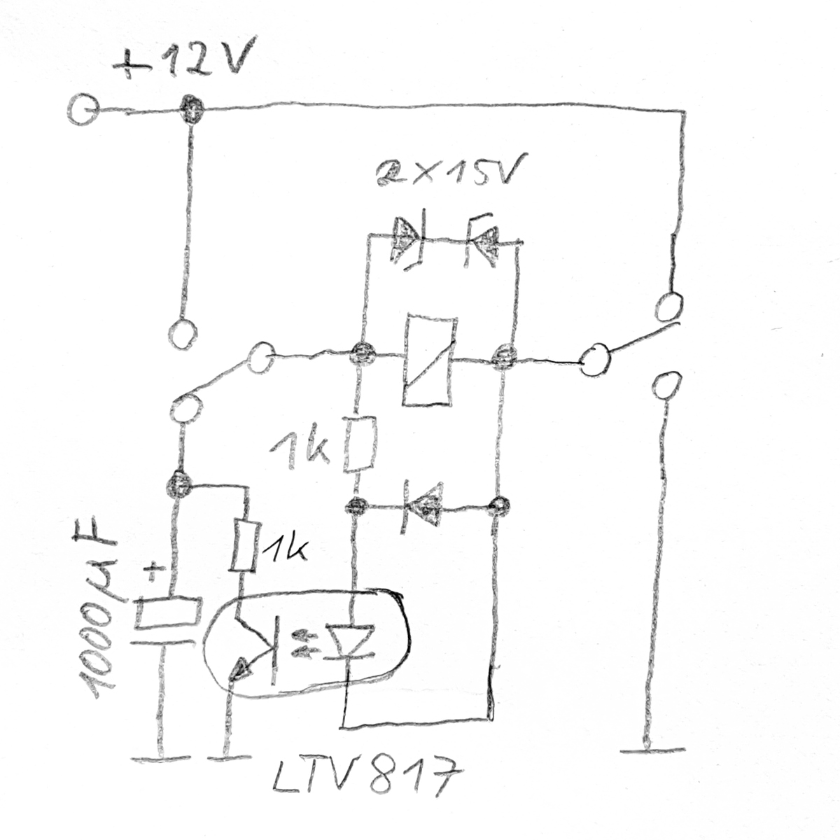

Wenn es nur darum geht, den Restmagnetismus durch kurzes Umpolen loszuwerden, dann kann man das auch mit einem Relais (2xUM) und einem Elko lösen. Der Optokoppler dient nur zum Entladen des Elkos. Die Kapazität des Elkos kann je nach E-Magnet evtl. noch verkleinert werden.

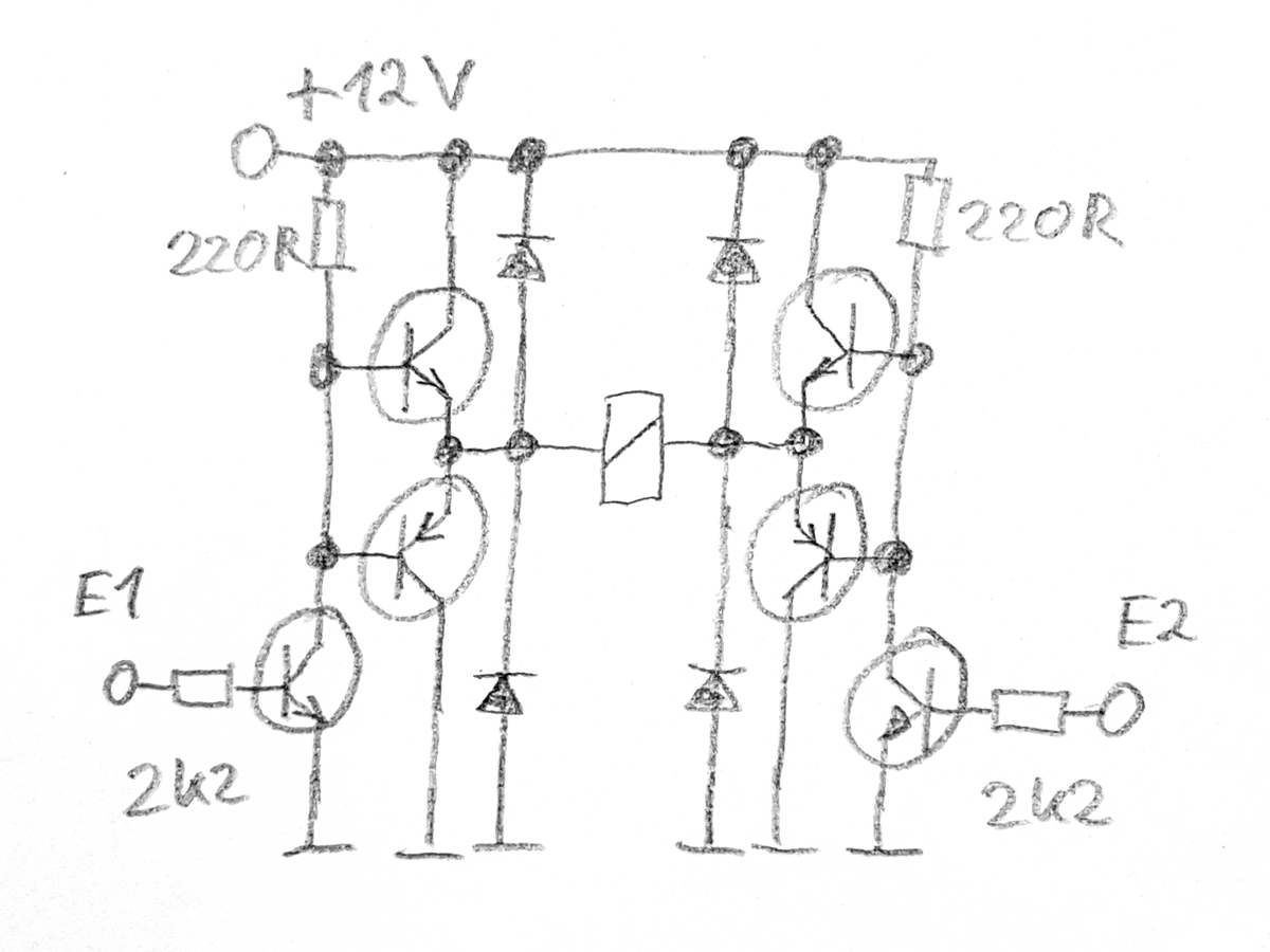

Es sind also zwei Vorgänge zu beachten: 1. Abklingen des Spulenstroms auf den Wert Null. Das ist mit den üblichen Z-Dioden im Freilaufstromweg gut zu machen. Oder bei einer H-Brücke mit den Freilaufdioden an den beiden "plus"-Schaltern schohn vorhanden. Dann bleibt aber der remanente Magnetismus übrig. 2. Beseitigung des remanenten Feldes durch Gegenstrom in der Spule. Eine kurz angelegte Spannung in "minus"- Polung der H-Brücke unmittelbar nach Ende des Stroms in der Spule. Die Dauer dieses Impulses hängt aber von dem gespeicherten Magnetismus ab, muss aber irgendwie dosiert werden. Bei Verwendung von Relais aus einem Zwischenspeicher-Kondensator wie oben schon gezeigt.

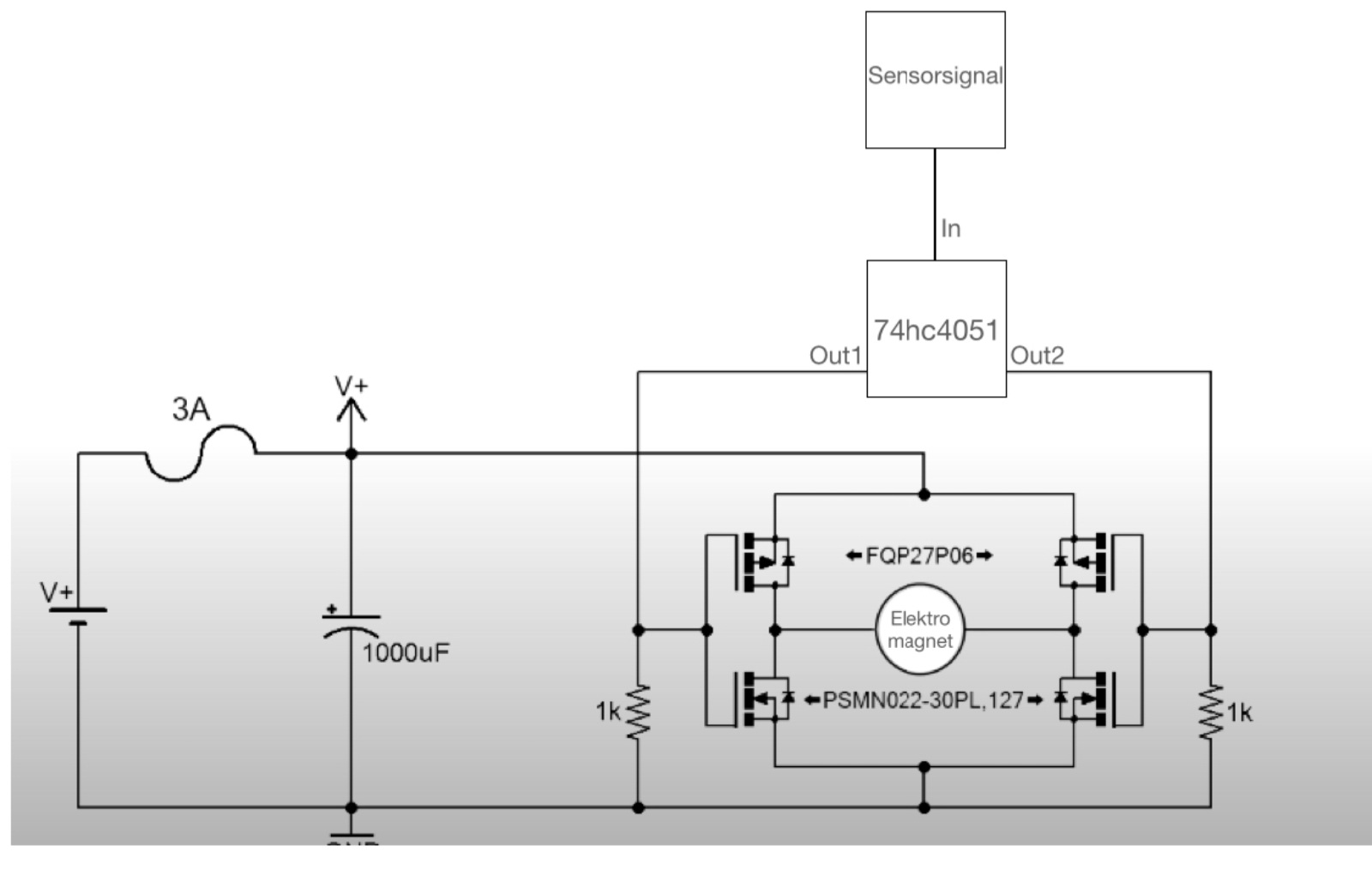

Sven H. schrieb: > 10V ist auch in Ordnung. Also kann ich bei dieser H-Bridge mit einem > High Signal am PWM Input die Spannung an der angeschlossenen Spule > umpolen und bei einem Low Signal kehrt es wieder am Ausgang? Ja, der hat aber zwei Eingänge die du entgegen gesetzt ansteuern must. Der eine HIGH, der andere LOW.
Stefan ⛄ F. schrieb im Beitrag: > Ja, der hat aber zwei Eingänge die du entgegen gesetzt ansteuern must. > Der eine HIGH, der andere LOW. Ich habe mich jetzt für diesen Aufbau entschieden. Der 74HC4051 wird als Umschalter verwendet. Was ich jetzt noch vergessen habe, sind die Zenerdioden parallel zum Elektromagnet. Sonst sollte dies eigentlich so funktionieren.

Sven H. schrieb: > Ich habe mich jetzt für diesen Aufbau entschieden Dann mach mal, viel Spass mit den Überraschungen. Was könnte passieren, wenn die beiden linken (oder rechten) MOSFET gleichzeitig leiten? Wie verhinderst du das zuverlässig? Wie sorgst du dafür, dass sie trotzden zuverlässig durchschalten (nicht nur halb)? So ein IC hat das alles bereits drin.
#6786492
Warum will eigentlich jeder Anfänger eine H-Brücke aus diskreten Bauteilen aufbauen? LASS ES... Bitte... Oder mach es und lerne VIEL dabei... kann halt ne weile dauern so eine vernünftige H-Brücke selber zu bauen... falls du keine 1- Wochen extra Zeit dafür hast kauf eine Fertige H-Brücke.

Uwe schrieb: > Warum will eigentlich jeder Anfänger eine H-Brücke aus diskreten > Bauteilen aufbauen? LASS ES... Bitte... Oder mach es und lerne VIEL > dabei... kann halt ne weile dauern so eine vernünftige H-Brücke selber > zu bauen... falls du keine 1- Wochen extra Zeit dafür hast kauf eine > Fertige H-Brücke. Entschuldige, Jeder fängt mal ganz Unten an:D Danke aber für den Tipp! Tatsächlich habe ich keine Woche extra Zeit dafür. Ich dachte, mit der Ansteuerung übers Gate und der Tatsache dass nur wenige mA durchfliessen sollte dies klappen. Dazu kommt doch, dass die Fet's schnell schalten sollen, und die Gate Spannung ändert ja auf beiden Seiten gleichzeitig. Was solls, ein Ic wäre kompakter und auch schöner und effizienter.
Stefan ⛄ F. schrieb im Beitrag: > So ein IC hat das alles bereits drin. Dann mache ich mich mit dem DRV8833 schlau, vielen Dank.

Sven H. schrieb: > Ich dachte, mit der Ansteuerung übers Gate und der Tatsache dass nur > wenige mA durchfliessen sollte dies klappen. Dazu kommt doch, dass die > Fet's schnell schalten sollen, und die Gate Spannung ändert ja auf > beiden Seiten gleichzeitig. Das ist die Gelegenheit, näheres über MOSFETs zu lernen: - FETs werden zwar über Spannung gesteuert, aber zum Umschalten muss die Gate-Kapazität geladen bzw. entladen werden. Und das braucht Strom. - Damit wird das "schnell" relativ, und "gleichzeitig" ist nicht gegeben. - Folge: während der Umschaltung fließt durch beide Transistoren einer Seite ein mehr oder weniger großer Querstrom, der kontrolliert werden muss. Das kann z.B. über das Timing beim Umschalten gemacht werden: einen Transistor abschalten und den anderen verzögert einschalten. - Um schnell schalten zu können, gibt es spezielle Gate-Treiber, die Ströme im Ampere-Bereich liefern können.
Stefan ⛄ F. schrieb: > Der L298 hat aber deutlich höhere Spannungsverluste. Dann kann der TE seine Schaltung auch so lassen wie sie ist und nur die Mosfets durch bipolare Transistoren ersetzen. Die können niemals gleichzeitig leiten. Die Ansteuerspannung muss dann aber so groß sein wie Vcc!

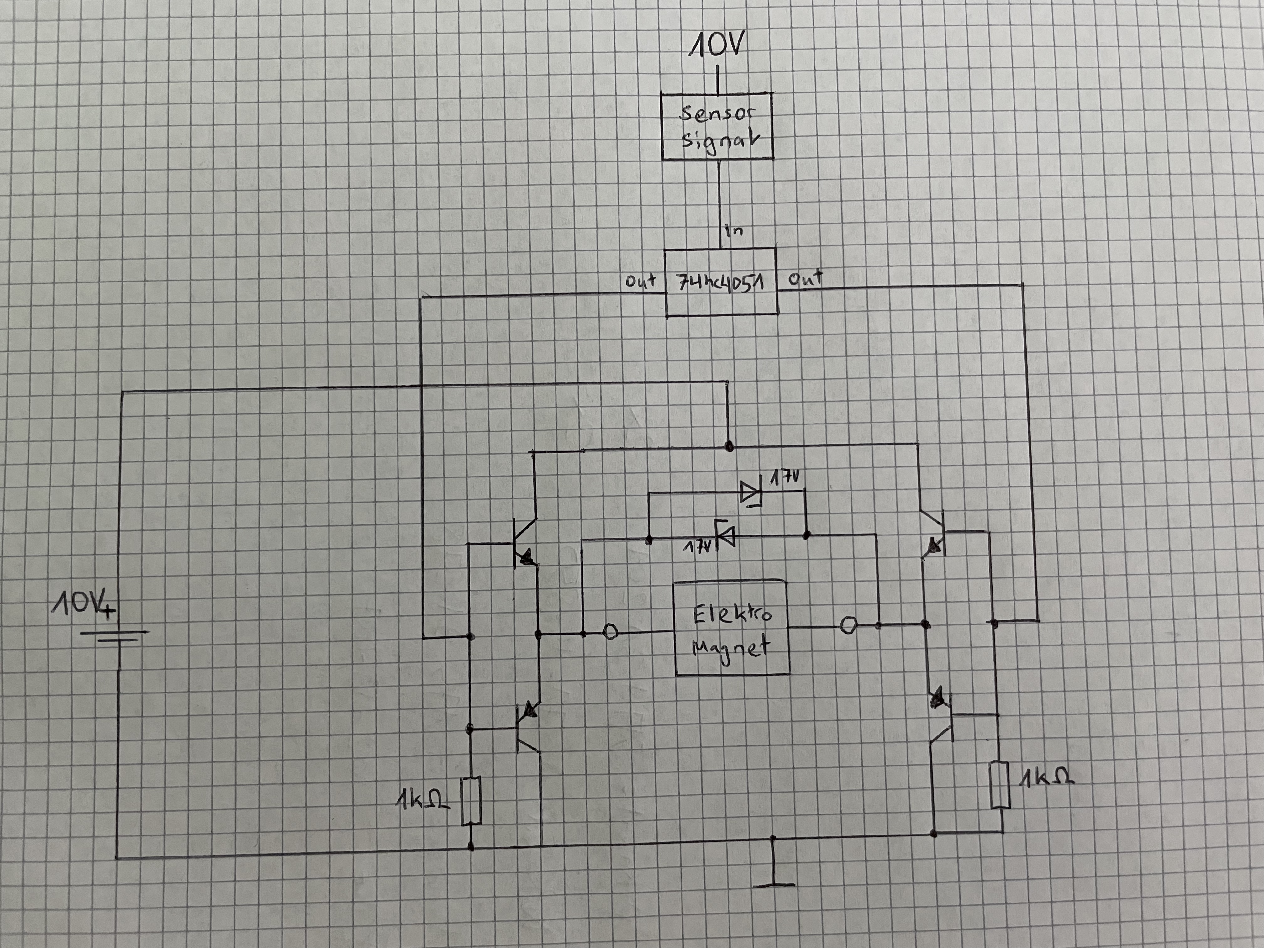

Michael M. schrieb im Beitrag: > Dann kann der TE seine Schaltung auch so lassen wie sie ist und nur die > Mosfets durch bipolare Transistoren ersetzen. Die können niemals > gleichzeitig leiten. Die Ansteuerspannung muss dann aber so groß sein > wie Vcc! Aus dem IC 74hc4051 kommen 10V oder 0V. Was ist nun der Vor-Nachteil mit bipolaren Transistoren? Würde die Schaltung so funktionieren? Mit schnellen Transistoren sollte man bestimmt gute Schaltzeiten bekommen.

Sven H. schrieb: > Aus dem IC 74hc4051 kommen 10V oder 0V. Allerhöchstens 10V. Und an den Transistoren fallen jeweils ca. 1V ab. Da immer 2 Transistoren aktiv sind, kommen an der Spule nur noch höchstens 8V an. > Was ist nun der Vor-Nachteil mit bipolaren Transistoren? Keine Problem im Umschaltmoment. Es werden niemals beide gleichzeitig leiten, wie das bei MOSFET der Fall wäre.
Stefan ⛄ F. schrieb im Beitrag: > Allerhöchstens 10V. Und an den Transistoren fallen jeweils ca. 1V ab. Da > immer 2 Transistoren aktiv sind, kommen an der Spule nur noch höchstens > 8V an. Mit 8V am E-Magnet kann ich gut leben. Im schlimmsten Fall nehme ich einen kleineren E-Magneten. Vielen Dank. Werde es so versuchen. Und sonst mit fertig IC.

Sven H. schrieb: > Mit 8V am E-Magnet kann ich gut leben. Ich fürchte dass es aber weniger wird. Wenn du z.B. BD139 und BD140 nimmst, dann "ziehen" sie bei 500mA Last bis zu 20mA aus dem IC. Bei so hoher Belastung kommen auf dem IC keine 0/10V mehr heraus sondern vielleicht 2/8V. Ziehe davon nochmal 2V für die Transistoren ab, dann bleiben nur noch 6V übrig. Du hast nach schnellen Transistoren gefragt. Bei bipolaren Transistoren beginnt der Bereich den man "schnell" nennt bei 100 MHz. So hohe Frequenzen sind in deiner Anwendung sinnlos, also mache dir darum keinen Kopf.

Sven H. schrieb: > Würde die Schaltung so funktionieren? Die Zenerdioden verursachen einen Kurzschluss. Wenn schon, musst du die anti-seriell schalten, nicht parallel. Normalerweise macht man das aber nicht so, sondern mit 4 Dioden über den C-E Strecken der Transistoren. Hast du bestimmt schon 20x im Internet gesehen.
Stefan ⛄ F. schrieb im Beitrag: > Ich fürchte dass es aber weniger wird. Wenn du z.B. BD139 und BD140 > nimmst, dann "ziehen" sie bei 500mA Last bis zu 20mA aus dem IC. Bei so > hoher Belastung kommen auf dem IC keine 0/10V mehr heraus sondern > vielleicht 2/8V. Ziehe davon nochmal 2V für die Transistoren ab, dann > bleiben nur noch 6V übrig. Gibt es einen Multiplexer mit höheren Spannungen?

Ich schrieb; > Ziehe davon nochmal 2V für die Transistoren ab, dann > bleiben nur noch 6V übrig. Ich habe falsch gerechnet. zwischen 2 und 8V liegen 6V. Davon die 2V Spannungsabfall an den Transistoren subtrahiert ergibt sogar nur 4 Volt!

Sven H. schrieb: > Gibt es einen Multiplexer mit höheren Spannungen? CD4051 Aber was soll der Hokuspokus? Es gibt fertige ICs wo alles drin ist, weniger Spannungsverlust, mehr Schutzfunktion. Die kosten sogar samt Platine weniger als die einzelnen Bauteile deiner Prinzipschaltung! https://www.amazon.de/Dealikee-Channel-Controller-H-Bridge-Stepper/dp/B08NP8H9VW
Stefan ⛄ F. schrieb: > Normalerweise macht man das aber nicht so, sondern mit 4 Dioden über den > C-E Strecken der Transistoren. Hast du bestimmt schon 20x im Internet > gesehen. ...und wenn man dann noch zwei NPN Treibertransistoren spendiert, dann hat man gleich zwei Fliegen mit einer Klappe erwischt. Erstens kann man die Eingänge jetzt auch mit 5V ansteuern und zweitens hat man dadurch auch mehr Basisstrom für die H-Brückentransistoren zur Verfügung.
