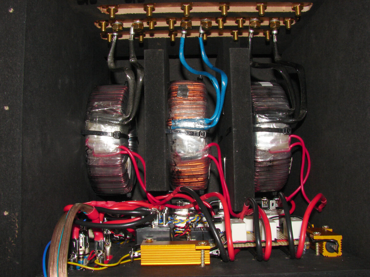

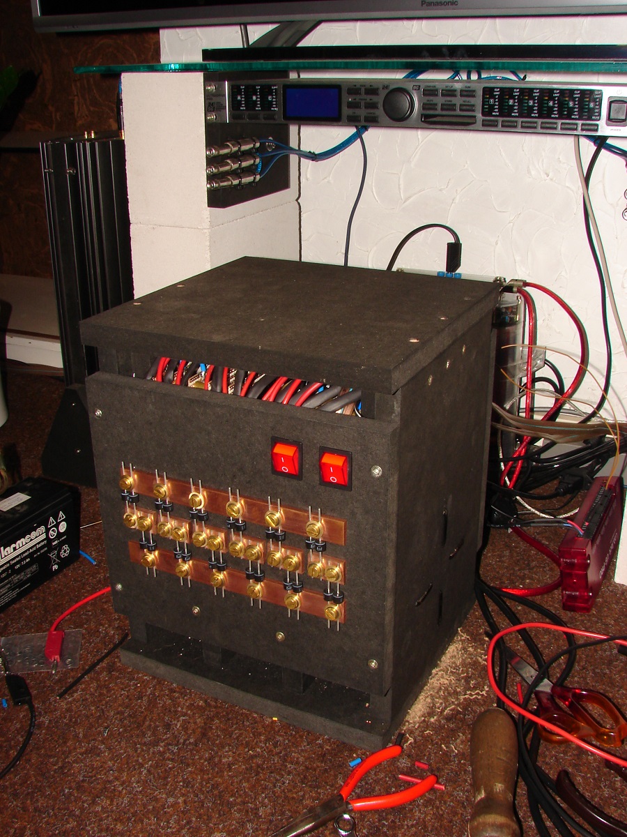

ich versuche gerade eine an meine speziellen Bedürfnisse angepasste
Schaltung eines aktiven Drehstrom-Voll-Brücken-Gleichrichters zu
realisieren.

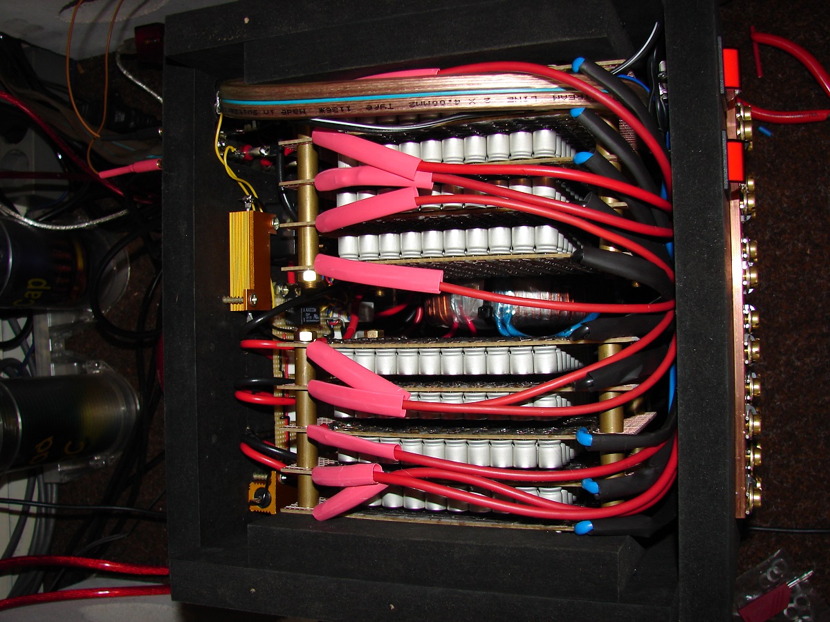

Aktuell: 3Phasen + 3Ringkerne a 500W, 230V->11,5V werkeln gerade an 12x2
parallelgeschalteten SBX3040, geglättet über 1000 Oscon Kondensatoren.
Problem: Diese Schottky-Dioden sind bei niedriger Last so effizient,
dass die Spannung 16V überschreitet. Sehr hohe Lasten lassen
Ringkern-Spannung absinken + Durchlassspannung der Dioden gleichermaßen
ansteigen. Deswegen habe ich eine massive Power-Z-Diode im Einsatz, die
alleine bis zu 300W frisst, nur um die Gleichrichtung unter Last zu
halten, dass ich keine zu hohen Spannungen habe, aber auch das Potential
mehr als 200A aus dem Netzteil zu holen.
Ziel: Max Spannung etwa 15,2V unbelastet, Verlust an der
Durchlassspannung abhängig von abnehmender Trafospannung immer geringer.
Weg zum Ziel: as simple as possible!!!
Erste Idee: Parasitäre Inversdiode von MOSFETs anstatt SBX3040 nutzen.
Suche nach leistungsstarken N-MOSFETs ergab: IRL40B209. ~200A Dauerstrom
(ggf 2 MOSFETS stets parallel =24Stk.) für noch mehr Nennleistung) bei
1mOhm Durchlasswiderstand, wenn MOSFET "an", Parasitäre Diode ~0,5V,
wenn MOSFET "aus". 2x0,5V = 1V Spannungsverlust auf
Steuerung der MOSFETS für deren phasenabhängigen "on-off"-Zustand:
direkt über LT4320 (ein Chip für 4 MOSFETS / einer Phase), also 3 mal
für 3 Phasen parallel aufgebaut. "Parallel" meint, dass nur die
gleichgerichtete +/- Spannung parallel geschaltet ist. Jede Schaltung
jeder Phase ist natürlich sonst vollkommen unabhängig.

Axel R. schrieb:
> Wenn ich die Kennlinie der parasitären
> Z-Diode des IRL40B209 anschaue, dann erreicht die bei 50A etwa 0,8V
Das ist doch keine Zenerdiode!
von Peter K. (Gast)
au Backe, das sieht ja auch wie aus dem Kopf eines Audiophilen
entsprungen...
Wofür ist das?
Meiner Ansicht nach wäre zuverlässig funktional nur eine Batterie von
Mosfet (p-Mosfet) zwischen Ausgang Dioden und der Elkobank zum
Abschalten bei 15,2V und Wiedereinschalten bei 15,0V zu realisieren.

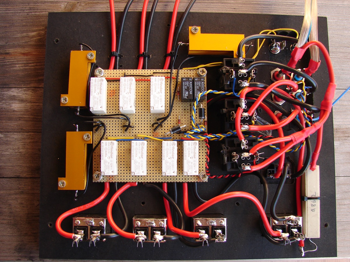

Axel R. schrieb:
> Das Problem ist, dass die Schalter sich ähnlich verhalten müssen, wie
> ein mechanischer Relais-Wechsler mir Spule und echter Trennung der
> Schaltkreise.
Wie bitte? Naja, ergibt sich hoffentlich aus der Antwort auf Frage 1.
> ansteigen.
Ja, was hast Du denn auch erwartet? Dioden (allesamt) haben zwar
eine Art "feste" V_F - aber halt auch einen differentiellen Anteil
seriell der bei steigendem Strom höheren Spannungsfall generiert.
Edit nach Antwort:
Ja, Dioden - Zener- (oder allgemeiner Z-) Dioden funktionieren
aber "rückwärts"... belies Dich da doch mal, aber hierfür sind
Z-Dioden grade halbwegs sinnfrei.
Edit Ende.
Also:
Entweder braucht man eine geregelte Spannung oder eben nicht.
Und braucht man sie, dann könnte man entweder den Gleichrichter
regeln (mittels Spannungs- oder auch Strom- Istwert-Messung
und Rückführung steuern), das wäre auch verlustarm möglich.
Oder nach einer ungesteuerten Gleichrichtung einen Step-Down
setzen (also das, was Dieter sagte, mitsamt Speicherdrossel, und
dann wiederum: Mittels Spannungs- oder auch Strom- Istwert-Messung
und Rückführung den Tastgrad des Highside Schalters steuern).
Man benutzt i.A. keinen Shunt-Regler bei solchen Leistungen.
Erzähl mal lieber ganz präzise, wozu Du das alles brauchst. Daß
es Dir nicht ganz unwichtig ist, läßt sich erahnen - sonst aber
auch nichts, leider.

doooofe Techniker, schlagen doch tatsächlich einen Hammer vor um einen
Nagel einzuschlagen, und wollen mir die die Super Duper Akkuflex madig
machen!!!
Es gibt für dein Problem eigentlich keine einfache Lösung, weil der
maximale Strom einfach zu groß ist!
Jeder der beruflich mit solchen Strömen zu tun hat sagt, als erstes
braucht man eine Schutzbrille und einen Eimer für die geplatzen
Transistoren!
Jede der Lösungen ist etwas aufwendiger:
1. Linearregler - wenig Regeldifferenz, hohe Verlustleistung, schnelle
Impulse
2. Sekundärwickungen reduzieren - wahrscheinlich verhungert die Stufe
bei niedriger Netzsspanung und hoher Leistungsanforderung.
3. Netzteil der Endstufe umbauen für höhere Eingangsspannung - viel
Fachwissen erforderlich, wahrscheinlich sind einige Bauteile schon auf
Kante dann wirds kompliziert!
Die Endstufe ist halt einmal fürs Auto konzipiert und hier herrschen
andere Bedingungen!
Ich würde den TE auch empfehlen etwas fertiges zu verwenden, da mir der
Aufbau in dieser Form überhaupt nicht gefällt! Nein es ist nicht sein
Problem mit der Spannung!
Wie sind die Litzen auf der Netzspannungseite eigentlich gegen lösen
gesichert?
Wo sind die Primärsicherungen der Trafos?
Wo sind die Thermosicherungen für die Widerstände, die vermutlich als
Anlaufwiderstände dienen sollen, wenn die Relais nicht schalten wie
vorgesehen.
Wie groß sind eigentlich die Luft- und Kriechstrecken auf den
selbergemachten Platinen?
Wie sehen die Abstände zwischen Primär- und Sekundärseite auf der
selbergemachten Platinen aus, gerade die schwarzen Litzen von den
Widerständen bei den gelben, blauen Litzen sehen mir verdächtig aus!
Wie sieht allgemein der Brandschutz der verbauten Materialen aus?
