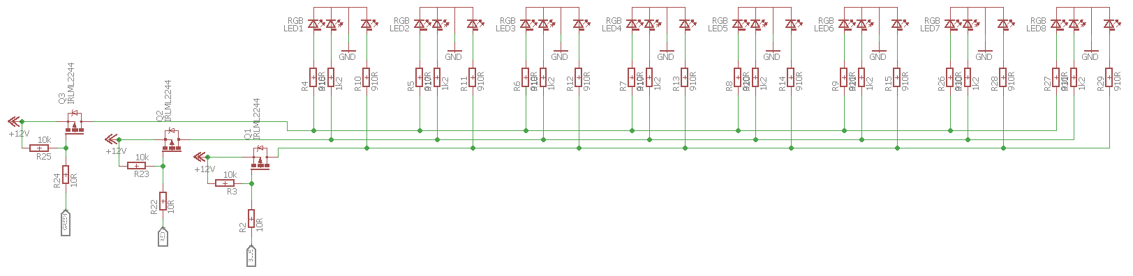

Hallo Leute,
könnt ihr mir als Anfänger erklären, warum meine Schaltung nicht
funktioniert?
Ich versuche mit einem AVR (5V Pegel) drei P-MOSFETS (IRLML 2244)
anzusteuern um damit wiederum RGB LEDs anzusteuern.
Von Seiten des AVR lassen sich die 5 Volt auf die MOSFET Gates zu- und
abschalten. Dennoch leuchten die LEDs egal was ob 0V oder 5V an den
Gates anliegen.
Nach meinem Verständnis musste ich P-MOSFETS verwenden, da die RGB LEDs
eine gemeinsame Kathode besitzen. Die müssten doch die
Spannungsdifferenz von -7 V eigentlich sicher schalten.

Nö, die schalten immer durch, denn für den P-Kanal zählt nur die
Spannung zwischen Gate und Source. Die ist bei dir einmal -12V und
einmal -7V. Beide Level steuern den MOSFet sicher durch.
Die Schaltung im Anhang ist eine Möglichkeit für Highside Schalter mit
MC.
Wenn der Mosfet an der Source 12V hat, dann kannst du ihn am Gate mit 0V
und 5V mehr oder weniger gut leitend machen. Aber aber nicht sperren.
Denn zum Sperren bräuchtest du 12V am Gate.

von HildeK (Gast)
Richtig.
> Die ist bei dir einmal -12V und einmal -7V.
Falsch.
Da sind noch zwei 10k-Widerstände als Spannungsteiler für das Gate
vorhanden. Es sind also einmal -6V und im gewünschten Fall 'AUS' sind es
-3.5V.
Das Ergebnis bleibt zwar das selbe, denn für 'AUS' sollte das Gate
weniger als 0.4V (im Betrag) sehen. Und für 'EIN' mehr als 2.5V; beim
angedachten IRLML2244.
Das ist auch mit einer anderen Dimensionierung des Spannungsteilers
nicht zu erreichen.
Vielleicht würde eine Widerstandkombination möglich sein, wenn man einen
anderen MOSFET mit höherer Gate-Threshold hätte - sauber gelöst ist es
aber dann auch noch nicht.
Richtig ist die im Bild von Matthias S. vorgeschlagene Variante.
von user93403 (Gast)
> vorhanden.
Da ist nur ein 10k Widerstand, der andere zwischen µC-Pin und Gate hat
10 Ohm.

HildeK schrieb:
> Falsch.
> -3.5V.
Aber HildeK, der TE hat da gerade mal 10 Ohm zwischen MC und Gate. Da
fällt fast nix ab. Also nix von wegen falsch. Ich gebe zu, es fällt etwa
0,1% GS Spannung weniger am Gate an.

von HildeK (Gast)
> 10 Ohm.
> fällt fast nix ab.
Ihr habt natürlich beide recht, die 10R habe ich leider  als 10k
gesehen.
Aber für den IRLML2244 ist das dann sehr kritisch: dessen Maximum Rating
bei der Gatespannung beträgt 12V! Der 10R hätte dann mindestens mit 1k
gewählt werden sollen.
Also, auch in der Schaltung von Matthias S. muss dann noch am Kollektor
ein zusätzlicher Widerstand rein, z.B. gleich groß wie R1!
Wir haben aber auch noch Uce am NPN Transistor. Aber es stimmt
natürlich, wenn die Betriebsspannung genau 12V ist, klappt das so noch,
wenn es aber 13,6V oder so sind, dann ist Sense. Aber man muss bei
meiner Schaltung ja keinen Logiklevel FET nehmen, da geht jeder
konventionelle P-Kanal ohne LL.
von Christian M. (christian_m280)
Wie wäre es mit einer 7V-Zenerdiode...?
Gruss Chregu
Könnte man probieren (statt der 10 Ohm), aber es gibt nur 6,8V und 7,5V
Z-Dioden. Wird evtl. ein Wackeltanz, wenn die Betriebsspannung wg. der
RGB Streifen schwankt.
von HildeK (Gast)
Gute Idee.
> aber es gibt nur 6,8V und 7,5V Z-Dioden.
7.5V wäre doch gut, auch 8.2V gehen genau so, da bleiben immer noch fast
4V am Gate. Der genannte pMOS kann mit 2.5V am Gate locker die grob
geschätzten 250mA in der Schaltung des TO bedienen.
100mV, vielleicht nicht mal? Du bist trotzdem viel zu nahe an den
Grenzdaten.

von Günni (Gast)
user93403 schrieb:
> Wenn der AVR am Pin 12V toleriert, könnte man den Pin auch als
> Open-Drain konfigurieren.
Es wurde nicht gesagt, welcher AVR Prozessor genau benutzt wurde. Aber
die AVRs, die ich kenne haben keine 12V-Toleranz. Da darf die Spannung
an den IO-Pins die Versorgungsspannung nicht überschreiten. Damit klemmt
der Prozessor die Spannung auf 5V und damit sind die FETs leitend. Für
den Prozessor ist es übrigens nicht gut, wenn Strom durch die
Schutzdioden fließt, weil dann ein Latch-Up erfolgen kann - besonders
wenn mehrere Ports gleichzeitig Strom in die Schutzdioden schicken.
Schon der Teiler von 10 kOhm und 10 kOhm liefert im Leerlauf eine
Spannung von 6V an den Port und hält somit die Spezifikation nicht ein.
Wer das Datenblatt der entsprechenden Bausteine nicht gelesen und
verstanden hat, sollte keine eigenen Schaltungen entwickeln. Das ist so
als würden Leute mit einer Kerze in einen Tank leuchten um zu sehen, ob
der leer ist.
