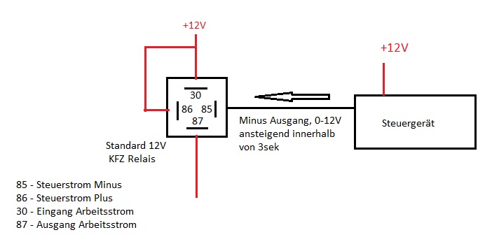

Ich habe hier ein kleines Problem. Vielleicht könnt ihr mir dabei
helfen.
Ich habe hier eine kleine, äusserst ordinäre Schaltung, die aber ein
bestimmtes Problem verursacht.
Folgender Aufbau:
Ein 12V DC Lichtsteuergerät gibt ein 12V Minus Signal auf eine Leitung
aus, das aber von 0-12V langsam ansteigt und gehalten wird. Es dauert
ca. 3 Sekunden, bis
die 12V aufgebaut sind (es handelt sich dabei um eine Fade In Steuerung
für eine kleine Miniatur Lampe, damit diese langsam hochdimmend
einschaltet).
Ich muss dieses Minus Signal für eine andere externe Anwendung nutzen.
Ich muss mit diesem Signal ein Standard KFZ Arbeitsstromrelais 12v
ansteuern.
Das Problem könnt ihr euch denken: Das Relais flattert/rattert/schnarrt
natürlich kurz, weil die 12V sehr langsam aufgebaut werden. Ebenso
natürlich, wenn das Signal
wieder beim ausschalten langsam abfällt. Dann schnarrt es natürlich
wieder. Technisch funktioniert alles, aber es hört sich natürlich
furchtbar an.
Nun ist die Frage, ob ich mit sehr einfachen Mitteln eine Schaltschwelle
realisieren kann. Problem: Ich habe keine Ahnung von Zener Dioden, da
ich die noch nie einbauen musste.
Ebenso Schmitt-Trigger Schaltungen, Transistoren oder ähnliches kann ich
nicht selbst errechnen oder logisch integrieren. Es sei denn, jemand
zeichnet mir einen Verkabelungsplan, das ich es
strontzdoof nach Plan verkabeln kann.
Kann mir dabei jemand helfen, was ich da machen kann? Am besten mit
Verkabelungszeichnung und Bauteileauswahl?
Die Anforderung an dieses Setup sind äusserst gering. Es müssen nur zwei
kleine Standard 3mm LEDs am Relais geschaltet werden. Und an der
ansteigenden Minus Leitung des Steuergeräts hängen nur zwei
80mA 12V DC Glühlämpchen dran. Es muss nichts exakt getimed oder präzise
sein. Es soll nur ein Standard KFZ Relais angezogen werden.
Danke Euch und schöne Grüße,
Ben
P.S. Anbei eine Zeichnung meines Aufbaus

von Andrew T. (marsufant)
> realisieren kann.
Ein Elektrolytkondensator 330uF 25V parallel zur Relaisspule, und eine
Diode 1N4002 zwischen Steuergeräteausgang und Pluspol des Kondensators.
Du hast ein PWM Signal am Steuergeräteausgang, typ. 200..400 Hz.
Und vermtl. Kfz Anwendung..
von Peter D. (peda)
Relais haben kein Problem mit langsam steigenden Spannungen. Viele
Zeitschalter arbeiten so.
Das Problem kommt vom Steuergerät. Es gibt keine analoge Spannung aus,
sondern eine PWM. Das Auge integriert die PWM zu einer mittleren
Helligkeit.
Man könnte die PWM mit einem RC-Glied glätten.
Etwas an dem Plan ist unklar. Das Kfz Relais wird bei ansteigender
Steuerspannung hier abfallen und nicht anziehen, denn die
Erregerwicklung ist ja gegen +12V verkabelt.
Im ersten Schritt ist also wichtig zu wissen, was denn nun im
Aktivierungsfall am Ausgang des Steuergerätes wirkich passiert - geht
der Ausgang auf Masse oder geht er auf +12V?
Evtl. kann es eine kleine Schaltung mit z.B. MOSFet richten:
vom Steuergerät             IRFZ44
O---|===|---+----------+     D
     10k    |+         |   |-------> Relais 85
           === 10-47µF +---|>
GND         |                S|
O-----------+-----------------+
Wohlgemerkt, in dieser Schaltung zieht das Relais an, wenn der
Steuerausgang gegen +12V geht. Das RC Glied siebt die Spannung.

Hast Du mal überlegt wie sich das Relais verhält wenn die Steuerspannung
steigt? Irgendwann fällt das Relais nämlich ab, sollte es vorher
überhaupt angezogen sein. Damit es in deiner Schaltung überhaupt
anziehen kann muss das Steuergerät die Spule (Anschluss 85) gegen GND
schalten können.

Ein recht einfach zu lösendes Problem ist:
Zeichne Relais so, wie praktisch jeder andere Relais zeichnet.
(Das sollte nicht all zu schwer zu recherchieren sein.)
Ansonsten: Du hast bestimmt PWM im Spiel, siehe Andrews Post.

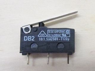

von Karl B. (gustav)
gibt es nicht Relais, die wie Mikroschalter einen Schnappmechanismus
haben?
Die Mikroschalter sind ja für langsame Bewegungen der Mechanik
spezialisiert.
Irgendwann macht es dann klick.
Und für "Zurück" gibt es auch eine Hysterese.
Nur so 'n Idee.
https://www.pollin.de/p/mikroschalter-marquardt-1017-0801-420877
Und jetzt das passende Relais noch.
Muss noch suchen.
ciao
gustav

von Stefan F. (Gast)
> haben?
Sicher, jedes normale Relais verhält sich so. Zum Halten braucht es
typischerweise nur halb so viel Spannung und Strom, wie zum Anziehen.

Bistabile Relais rasten in beiden Positionen ein. Mikroschalter tun das
nicht. Ergo: Karl hat nicht nach einem bistabile Relais gefragt.
Hier nochmal seine Frage:
> Schnappmechanismus haben?
Er schrieb "Schnappmechanismus", nicht "Einrast-Mechanismus". Weiter
schrieb er:
> spezialisiert. Irgendwann macht es dann klick.
Diese Hysterese hat wie gesagt jedes normale Relais. Sogar sehr stark
ausgeprägt.

von Ben R. (benny84)
Vielen Dank an die User, die produktive und zielführende Lösungsansätze
vorgeschlagen haben.
Problem ist gelöst! Zur Lösung selbst kann ich nicht besonders viel
sagen, da ich kein Elektroniker bin. Ein User aus dem Board hat sich
privat bei mir gemeldet und seine Hilfe angeboten, da er eine ähnliche
Leidenschaft für das gleiche Thema besitzt.
Er hat mir ein Messgerät zugeschickt mit dem ich unter Anweisung per
Videochat einige Messungen durchgeführt und ihm die Ergebnisse
mitgeteilt habe. Er hat mir daraufhin zwei Platinen gebaut. Eine Platine
kommt direkt an den ECU Ausgang und die zweite wird hinter diese
Schaltung gesetzt und an diversen Stellen rund um die benötigten Punkte
verkabelt.
Danach habe nochmals unter Anweisung einige Messungen zur Überprüfung
durchgeführt und ihm diese wieder mitgeteilt. Er war damit zufrieden.
Ich bin es ebenfalls. Alles funktioniert super.
Es kamen wohl unter anderem Bauteile wie BUZ11 FET, Widerstände,
Sicherungen, Dioden etc. zur Verwendung.
Ich denke, alle fachbegeisterten hier werden was damit anfangen können,
auf welche Art und Weise hier etwas realisiert wurde.
Mehr wollte ich auch gar nicht. Selbst verstehen muss ich es nicht. Ich
brauchte nur eine für mich einfache Lösung und musste nicht aus geuz
heruas zwingend selbst irgendwas bauen oder entwickeln, was ich auch gar
nicht kann. Dafür sind die da, die das beruflich machen. Insofern ist
das auch völlig okay, das ich dafür jetzt etwas ausgegeben habe. Das ist
eben der Job jener Leute, die dafür bezahlt werden so wie mein Job eben
meiner ist und für den ich bezahlt werde. Ist für mich auch deutlich
einfacher, da ich mir nicht den Kopf darüber zerbrechen musste.
Grüße,
Ben

Das war wohl die Schaltung:
Beitrag "Re: 12V Relais schnarrt wg. ansteigender Steuerspannung"
ciao
gustav

Jörg R. schrieb:
> Wären wir Kollegen fände ich dich unkollegial.
Wieso bin ich denn unkollegial? Ich habe keine Ahnung, was mir da gebaut
wurde. Wüsste ich es, würde ich es posten. Ich habe den Bau nur in
Aftrag gegeben. Aber wie jetzt mehrfach erwähnt, weiss ich es nicht,
weil ich keine Ahnung davon habe und ich auch nicht beim Entwickler der
Teile nachfrage. Warum soll ich auch nachfragen? Ich könnte als Laie da
eh nichts mit anfangen, ausser das ich dem Entwickler noch mehr auf den
Geist gehe, mit irgendwelchen Nachfragen, die er dann einem Laien
erklären soll. Er macht das beruflich, also vertraue ich ihm da, das er
schon weiss, was er da macht. Ändern oder verbessern könnteich es eh
nicht. Wie er da hingelangt, ist mir demnach recht schnurz, weil ich,
wie ja jetzt klar sein sollte, nunmal keine Ahnung davon habe! Beim
Zahnarzt frage ich den Arzt auch nicht, welchen Bohrer mit welchem
Aufsatz er nutzt und mit wieviel bar sein Kompressor funktioniert. Da
habe ich keine Ahnung von...dafür wird ER bezahlt.
Insofern ist also eher der Entwickler unkollegial, weil er sich hier
nicht öffentlich bekennt. Aber das ist laut ihm eher das Problem der
User selbst und dessen allgemeinen Umgangs mit Neulingen und nicht
versierten und ausgebildeten Hilfesuchenden hier, was er so schrieb und
warum er das öfters so handhabt. Die Hilfesuchenden sind ihm jedenfalls
im Regelfall sehr dankbar. Für weiteren Support habe ich auch seine
Telefonnummer und seine Firmendaten.
Normal müsste ja sogar ich mich beklagen, weil er mir nicht versucht
hat, zu erklären, was man da machen kann, sondern weil er direkt gesagt
hat: "Pass auf, für den und den Betrag baue ich Dir was passendes!",
Weil er schon gesehen hat, das es bei mir keinen Sinn macht, irgendetwas
zu erklären, weil ich es eh nicht umsetzen könnte. Viele würden gleich
losschreien: "Was soll das denn? Da ist einer nur auf Kohle aus und will
lieber abkassieren, als im Forum zu erklären!"
Nein, finde ich in meinem Fall nicht schlimm, weil mir nichts besseres
passieren konnte und er sah, das das nichts bringen würde, da ich als
Laie mit mit den Antworten oben nichts anfangen kann. Ich hätte also im
Endeffekt mit den Lösungsansätzen und dem ständigen topping von noch
besseren Lösungsansätzen von Euch sowieso zu einer elektrosachkundigen
Person gehen müssen, die mir das vor Ort gezeigt oder selbst gebaut
hätte.
Also von meiner Seite aus alles bestens. Ich finde es absolut nicht
verwerflich, wenn jemand sich anbietet, mir dieses und jenes gegen Geld
zu bauen. Nur so läufts - leben und leben lassen. Wer eine Leistung
erbringt, soll dafür auch entlohnt werden.
Jemand der ein ähnliches Problem hat, kann ja ebenso seine Frage stellen
oder auf den Thread aufbauen. Zumal es ja genug Lösungen gab.
