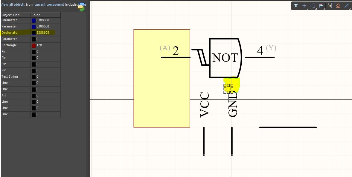

Altium Schematic; Designator & Comment nicht immer sichtbar
Gast #6789313
Hi da.
Bei verschiedenen Bauteilen in meiner Altium Designer Lib habe ich einen
sichtbaren Designator und Comment, bei anderen nicht.
Wo muss ich denn einstellen, dass ich diesen immer angezeigt bekomme und
so auch positionieren kann?
Ich finde einfach den Unterschied zwischen den Libs nicht...
Hoffe mir kann jemand helfen.
Danke Euch, Tobi.

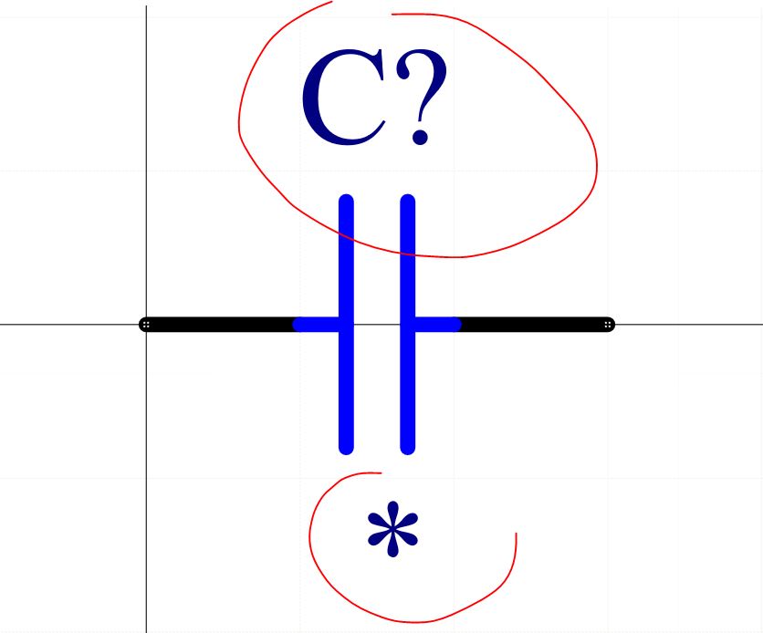

#6789653
Bei jeden Component kannst du das Anzeigen oder Verstecken. In der lib
oder direkt im Schaltplan. In den normalen Eigenschaften, da wo du auch
den Designator eingibts. Da gibts das Eingabefeld für den Wert und
dahinter ein Button mit Auge.
D.h. du kannst in der lib einen Default Wert setzen aber im
Schaltplan/Layout trotzdem noch individuell festlegen ob du das sehen
willst.
Du kannst im Schaltplan oder Layout auch einfach in die SCH List bzw.
PCB List und dort dann für alle Components den Designator oder den
Comment ein- bzw. ausblenden. Egal was in den libs eingestellt war. Da
gibts ne Spalte für.

Tobi schrieb:
> Ja, so dachte ich es mir auch.
> Aber er zeigt trotz dem Auge die Infos nur bei manchen Bauteilen an.
Womöglich ist die Textposition irgendwo weit weg?
Und ich bin mir nicht sicher ob man bei der Erstellung eines Symbols die
beiden Texte komplett löschen kann so dass diese niemals angezeigt
werden können. Wie sieht das Bauteil in der SCH Lib aus?
Gast #6789710
Die ersten vier Objekte werden nicht angezeigt.
Es wird nur ein Rahmen eingeblendet wenn man drauf geht.
Verschieben oder so mit Maus funktioniert auch nicht.
