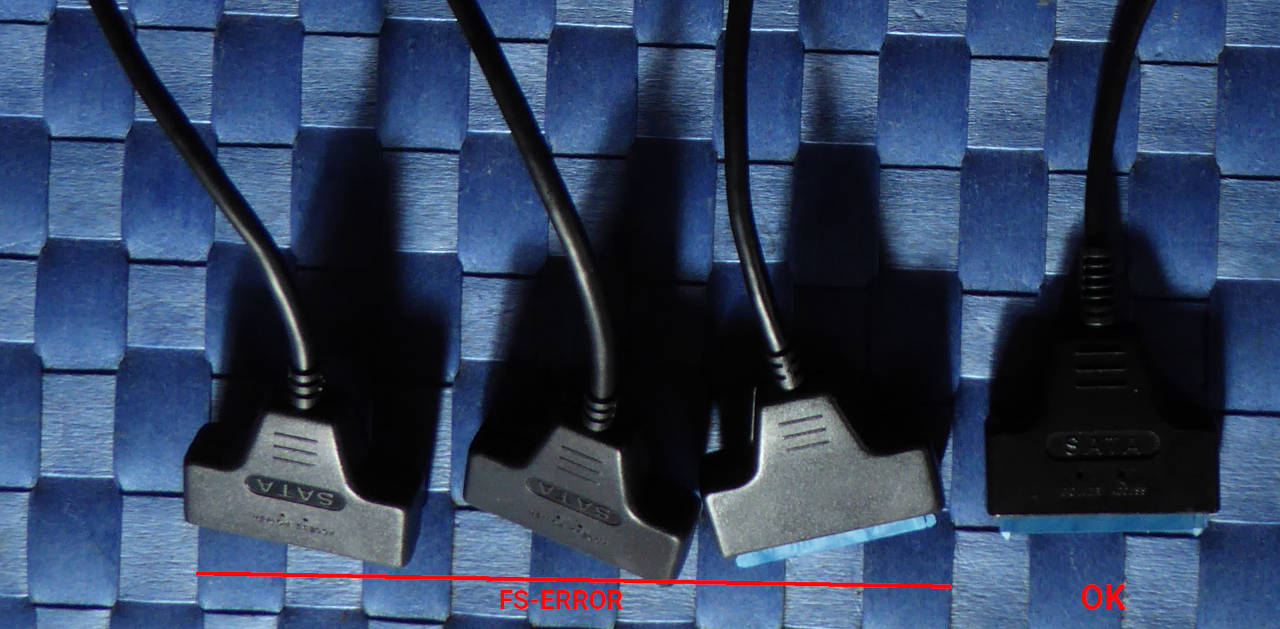

ich habe eine USB3 nach SATA Adapter, der seit Monaten
zuverlässig seine Dienst verrichtet.

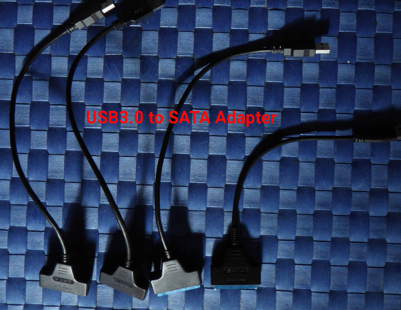

Nun habe ich mir eine ähnlichen/gleiche Adapter bei Ebay
besorgt (drei Stück von unterschiedlichen Vrkäufern) und
muss feststellen, dass sie trotz gleichem Aussehen Probleme
machen.
Bilder im Anhang. Der Gute hat ein etwas kürzeres Kabel.
Habe alle Atapter an zwei SSD's ausprobiert (Samsung 860Pro mit
512GB und 1TB - mit etx4 FS).

OP #6793857
Hallo Georg,
danke für Deine Rückmeldung.
Id's sind im Anhang, siehe journalctl -f Ausgabe (sorry nicht systemctl
wie im Anfongspost geschrieben!).
Trotzdem ein Auszug davon, s.u.
OK-Adapter:
Aug 18 15:34:21 linux-kwm1 kernel: usb 2-5: New USB device found,
idVendor=174c, idProduct=1153, bcdDevice= 0.01
Aug 18 15:34:21 linux-kwm1 kernel: usb 2-5: New USB device strings:
Mfr=2, Product=3, SerialNumber=1
Aug 18 15:34:21 linux-kwm1 kernel: usb 2-5: Product: AS2115
ERR-Adapter:

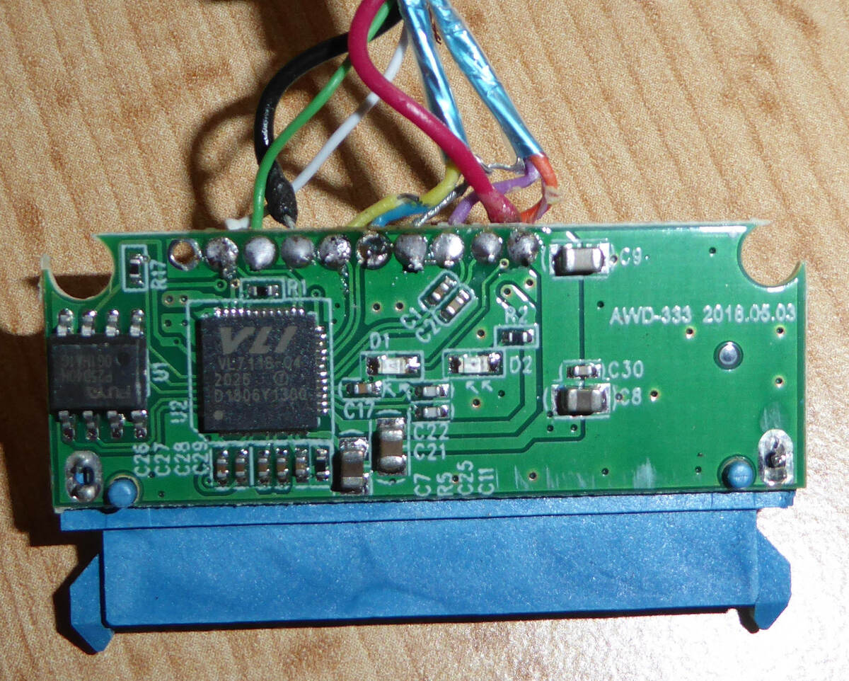

Aug 18 15:30:02 linux-kwm1 kernel: usb 2-5: New USB device found,
idVendor=2109, idProduct=0711, bcdDevice= 1.44
Aug 18 15:30:02 linux-kwm1 kernel: usb 2-5: New USB device strings:
Mfr=1, Product=2, SerialNumber=3
Aug 18 15:30:02 linux-kwm1 kernel: usb 2-5: Product: VLI Product String
Die 1TB SSD wird seit Monaten ohne Partition mit ext4 FS betrieben.
Das ist soweit ok. Wenn es nur ein FS gibt, ist eine Partition nicht
erforderlich!
Die IC`s sind aber unterschiedlich!
Product: AS2115 vers Product: VLI.
Die Adapter melden sich bei Anzeige mit lsusb und lsscsi mit:
ERR-Adapter:
>lsusb
Bus 002 Device 019: ID 2109:0711 VIA Labs, Inc. VL711 SATA 6Gb/s bridge
>lsscsi
[4:0:0:0]    disk    USB3.0   high speed       2210  /dev/sdc
Adapter OK:
>lsusb
Bus 002 Device 020: ID 174c:1153 ASMedia Technology Inc. ASM1153 SATA
3Gb/s bridge
>lsscsi
[4:0:0:0]    disk    ASMT     2115             0     /dev/sdc
Noch irgendwelche Ideen?
Markus

Na ja, halt die Standardidee. Auf der Suchmaschine deiner Wahl nach
"Linux 2109:0711" suchen. Eigentlich findet man da immer Leute, die das
selbe Problem haben.

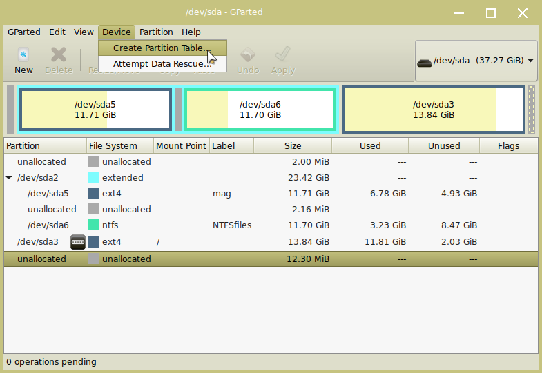

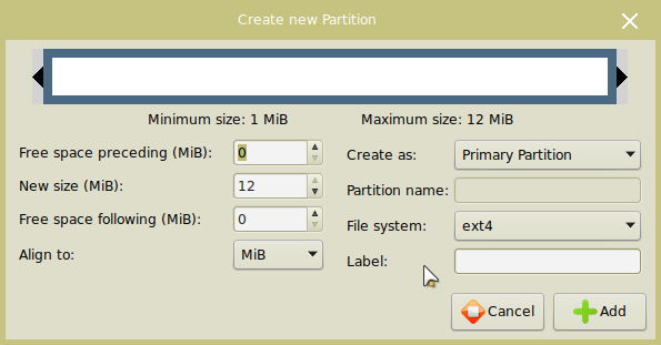

Gast #6793986
Muss man dir alles vorkauen? Die "schlechten" Adapter schneiden ein paar
Blöcke am ende ab. Wahrscheinlich wegen irgendeiner alignement-vorgabe,
das ist bei OEM-Adaptern (die normalerweise in kompletten USB-HDDs
stecken) so üblich.
Also: Dateisystem und Partition mit dem guten Adapter um ein paar Mb

USBtoSATA Chips gibts viele Krücken. JMicron hatte einige Gurken dabei,
inzw. gehen die halbwegs, SMART ist meist deaktiviert lässt sich aber
mit einem Firmwaretool freischalten, UAS sollte man bei denen
Blacklisten, das funktioniert bei fast keinem JMicron.
ASMedia sind eigentliche die besten, machen keinen Ärger und auch UAS
funktiniert unter Linux damit problemlos. IIRC haben die nur einen
Gurkenchip im Sortiment, müsste ich nachschauen.
Dass VIA auch USBtoSATA Bridges herstellt wusste ich gar nicht, scheinen
wohl nix zu taugen, das Problem mit den unterschiedlichen erkennen der
Sektorgrössen hatten früher oft USB-2-Modelle, bei USB-3-SATA-Bridges
ist das eigentlich kein Thema mehr.
Ich habe noch ein Gehäuse wo ein Innostore verbaut ist, auch dort UAS
abschalten, dann macht er keinen Ärger.
Dein Problem ist aber nicht UAS (das Problem äussert sich dort völlig
anders), du hast vermutlich einen USB-2-to-SATA Chip, die basieren wohl
grösstenteils auf dem selben Design weil quer durch die Bank alle
Hersteller so eine Gurke mit diesem Problem hatten.
Schmeiss die Dinger weg oder formatiere an diesem Adapter die Platte
neu, dann hast du aber evt. an anderen Adaptern damit Ärger oder wenn du
sie mal direkt im Rechner an SATA hängst.

Gast #6795159
(prx) A. K. schrieb:
> Für ein Filesystem benötigt man Partitionen nicht zwingend, ebensowenig
> für Volumes eines Volume-Managers. Partitionen sind - wie der Name schon
> sagt - ein Weg, aus einem Haufen Disk-Blöcke mehrere kleinere Haufen zu
> machen. Wenn man das nicht benötigt, gehts auch ohne.
Das TO-Problem zeigt das (insb. neue SSD-) Problem doch deutlich, hatte
mit meiner Intenso-SSD dasselbe, lassen sich nicht einbinden... , weil
noch keine Partitions-TABELLE vorhanden ist, da diese ja nicht wie HDD
vor-formatiert wurden, also diese Tabelle bereits enthalten .
Üblicherweise besorgt diesen Vorgang ein Partitionierungsprogramm
'automatisch', bei gParted ist dieser Vorgang jedoch getrennt
(>Blitz-Löschen). Diese  Tabelle befindet sich auf den ersten drei
Sektoren. Wird (>Blitz--Nullen) diese zerstört, ist die gesamte Disc
'zerstört'. Im ersten Fall wird sie durch eine neue TABELLE
überschrieben, im zweiten diese aber auf NULL 'gesetzt', also gelöscht.
Kannst ja gerne ausprobieren, was du von einer gut partitionierten,
üblicherweise auch gut fragmentierten, Disc ohne PartTable noch
'runterkriegst'.
Diese gibt an, wo die Partition/-en beginnen und enden. Innerhalb jeder
dieser Partitionen kannst dann ein Filesystem errichten. Außerhalb von
Partitionen kannst gar nichts errichten. Innerhalb von "unallocated" ,
also "nicht Partitionen zugewiesenen" Disc-Bereichen, kannst wieder neue
Partitionen errichten. (vgl. meine Bilder oben).
Ob sich das bei SSDs -genau gleich- verhält, weiß ich nicht, da das ja
keine Disc ist, sondern eine andere Art von Speicher.
Aber ohne Partition-Table (plus: 1e Partition) gehts auch hier nicht. Da
verwette ich meinen Arsch drauf.

Ich glaube du hast da mehrere gröbere Probleme. VerständnisProbleme.
Häng deine Platten an gParted und poste uns das Bild.

Gast #6798821
Georg A. schrieb:
> Kein Plan von der Art, wie Linux USB-Devices mapped
Das hab ich ganz vergessen, daß das ein USB ist.
> Damit bekommt es einen neuen Namen.
Nachdem es angeblich pausenlos rein-raushüpft muß es dann bald bei sdp
angelangt sein. Als Ursache kommt daher (außer Syntaxfehler) daher nur
noch ein -- Wackelkontakt -- in Frage , USB od. SATA , (od. siehe Bild:
Lötfehler.)
Ich kann nicht verstehen , warum er pausenlos mit 'dd' eine Platte
kopieren will ?  mit Rechenfehler? Jedesmal noch komplexere Optionen ..
und immer wieder und nochmals .. Statt
endlich 1-mal - mit gParted und Dateimanager zu kopieren.
Wenn er nicht bereit ist, jede Fehlerquelle durch Querprüfungen
auszuschließen, kann ihm niemand helfen.
> Und nochmal in gross: DAS HAT ALLES NICHTS MIT PARTITIONEN ZU TUN.
Nicht ? wenn er mit dem Zeugs nicht in der Lage ist, die Platte zu
partitionieren und auf PARTITIONEN was draufzukopieren, :dann erst: kann
er den Fehler woanders suchen
darum nochmal :
