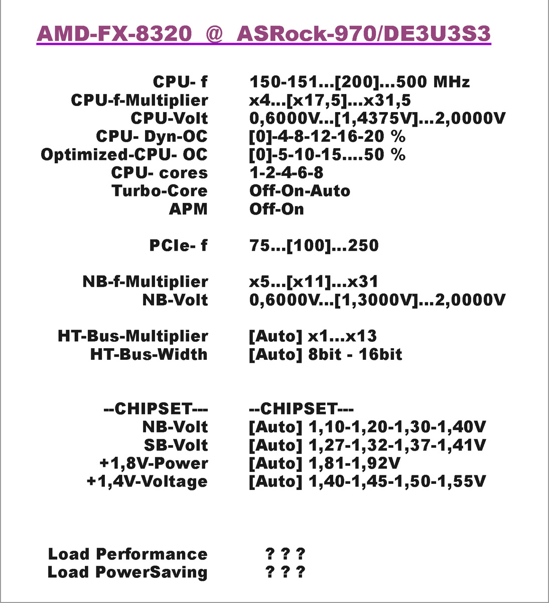

Wenn eine CPU zB.  8 cores @ 4GHz = 32 GHz bereitstellt und ich
'underclocke' das System auf 25% , ist es dann performant günstiger
a) 2 cores @ 4GHz = 8GHz oder
b) 8 cores @ 1GHz = 8GHz  zu nehmen?
Und wenn man auf 1GHz runterclockte, sollte man dann auch -alle anderen-
Taktfrequenzen runterclocken (RAM) ?
Und insbesondere auch, wie verhält sich das dann mit der
>CPU-Wärmeentwicklung? Ich glaube zwar nicht, daß es ohne Lüfter je
gehen wird, aber interessehalber. Aktuell hab ich 2 cores @ 3,5GHz ,
mehr als ausreichend !  (FX-8320-BE)

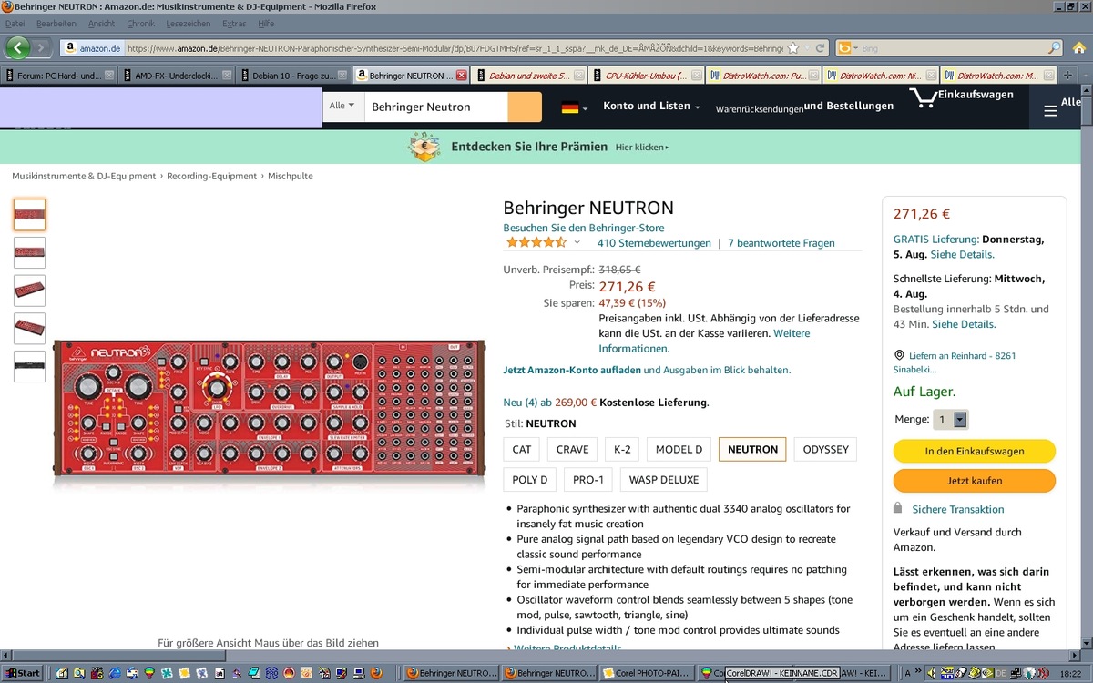

Kevin M. schrieb:
> Geht das auch auf deutsch?
Diese Geräte-Auswahlbuttons funktionieren jetzt nicht mehr.
Beachte auch die Scrolleiste unten!
So wird das Internet Schritt für Schritt umgebaut..
Gottseidank ham die meisten auf w2k vergessen.

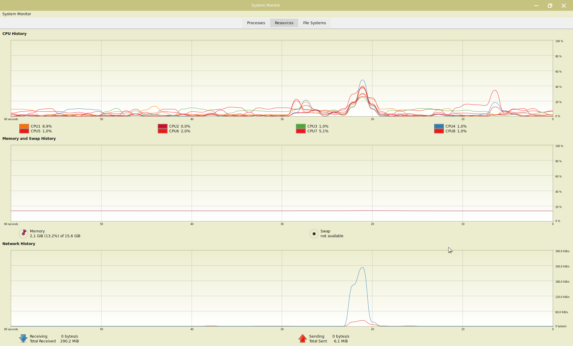

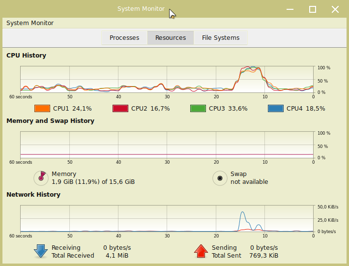

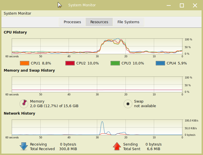

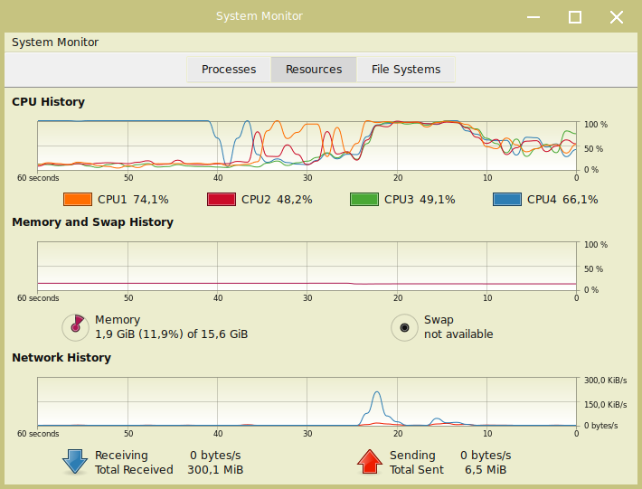

Freilich, Aber alle acht kommen mit 200kmh ans Ziel.
Wenn du die CPU-Belastungen beobachtest, zischen manche Kerne hoch,
andere liegen derweil brach. Je nachdem welche Kerne mit der Berechnung
beauftragt werden. Wenn 1 Kern also mit 100% läuft, dann ist es logisch,
daß nicht gewartet wird, bis dieser Kern seine Arbeit beendet hat .
Sondern man nimmt einen zweiten dritten vierten Kern dazu.
In der Realität laufen also alle 8 Kerne mit unterschiedlicher
Belastung.
Daher kann man die Rechenleistung (übern Daumen) auch "zusammenzählen" .
Das sagt die Logik.
Takte ich also höher, steigt die Rechenleistung !
> Belastung.
Aber eben nicht uneingeschränkt. Wenn nur ein Prozess viel CPU-Leistung
braucht, dann ist eben ein Kern voll ausgelastet und bremst den Prozess
aus, während die anderen 7 Kerne sich langweilen.
Nur wenn du tatsächlich 8 rechenintensive Aufgaben gleichzeitig hast,
bzw. eine, die sich entsprechend parallelisieren lässt und vom
Hersteller der Software auch genau dafür geschrieben wurde, kannst du

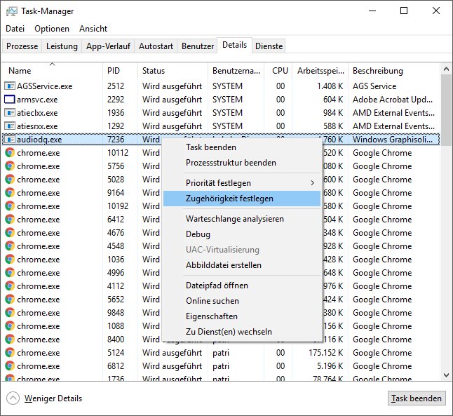

von Patrick L. (Firma: S-C-I DATA GbR) (pali64)
Rudi Ratlos schrieb:
> Super. Und 'das' teilt das Programm zu ?
Nein so als Beispiel siehe Bild.
Oder man kann wenn man das Programm macht auch eine Zuteilung vorgeben.
Das kann aber dann mit sich bringen dass das Programm nicht mehr überall
läuft.
Kann sein oder sogar sehr wahrscheinlich geht das auch unter Linux k.A.
wie.

von Rudi Ratlos (Gast)
Dafür bin ich dir ewig dankbar.

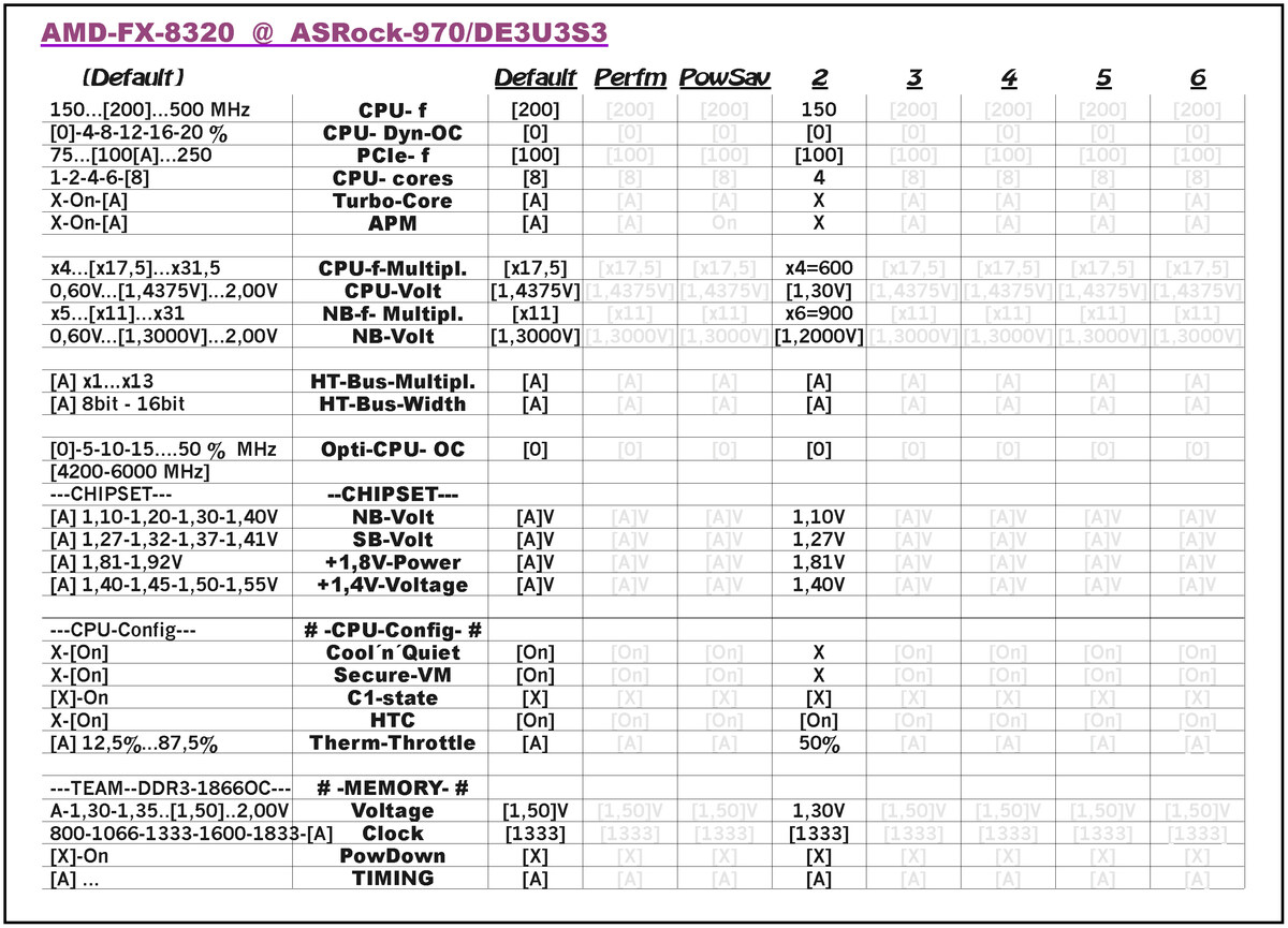

Für alle INTEL-Fans, wo es sowas ja (meines Wissens) nie gab,
FX-BIOS-einstellungen ab Seite 34 .
> "Kernanzahl * Taktfrequenz = Leistung"
Möchte noch anmerken, daß natürlich auch ganz geringfügige Veränderungen
der Corespannung (bei AMD 0,001V) zu erstaunlichen Leistungssteigerungen
führen können. Auch anderes. Wie man auch bei benchmarks feststellen
kann, wo die verwendete Hardware genau genannt ist.

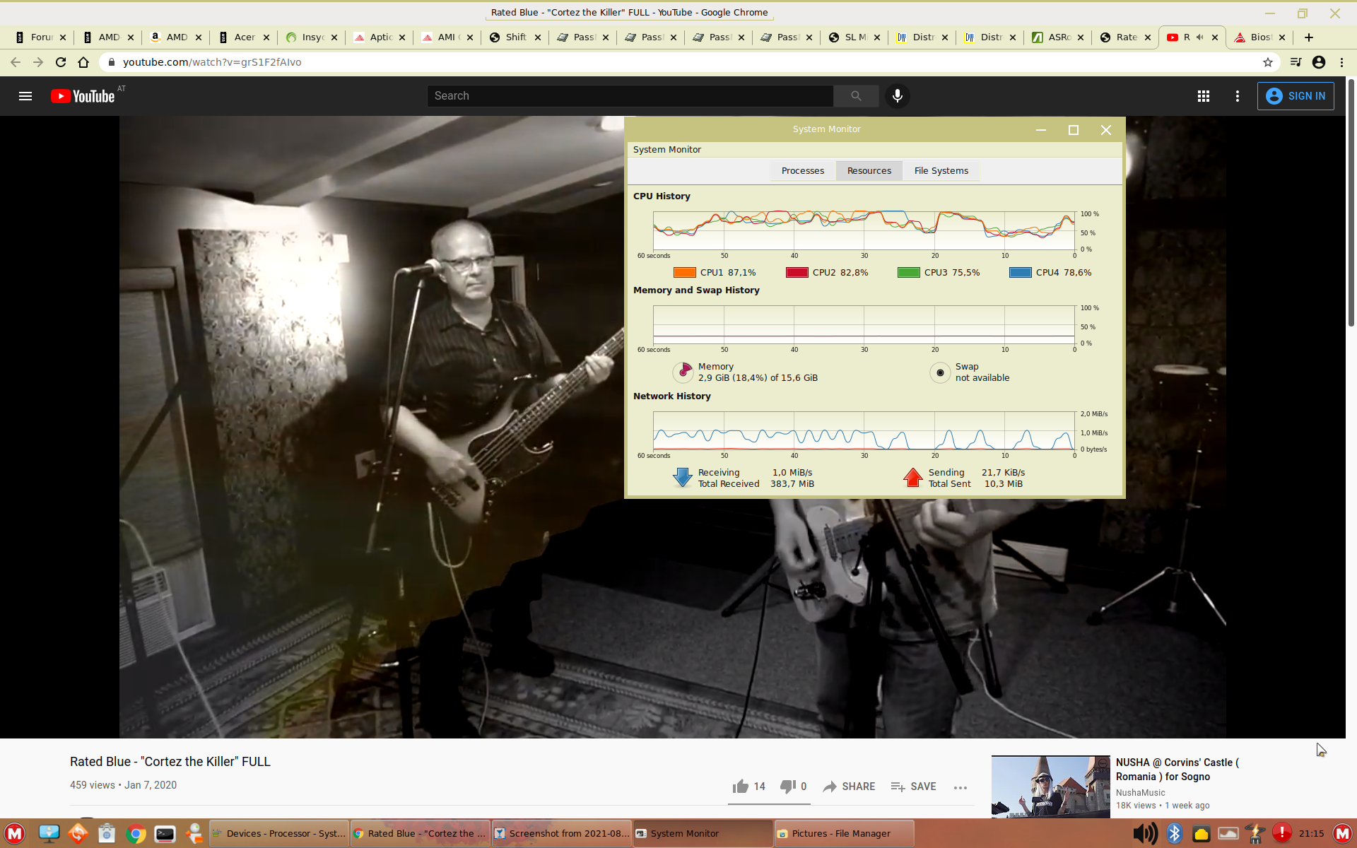

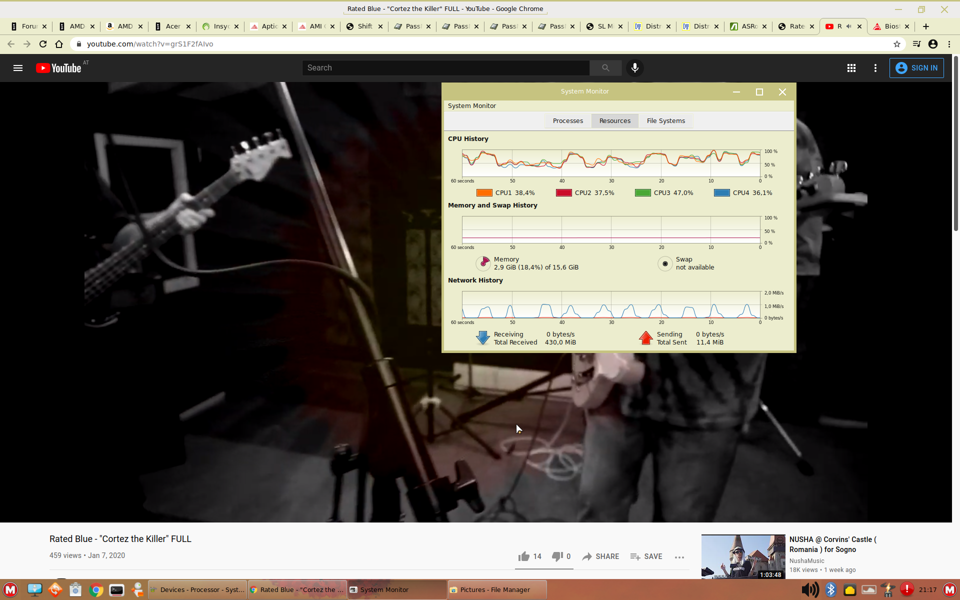

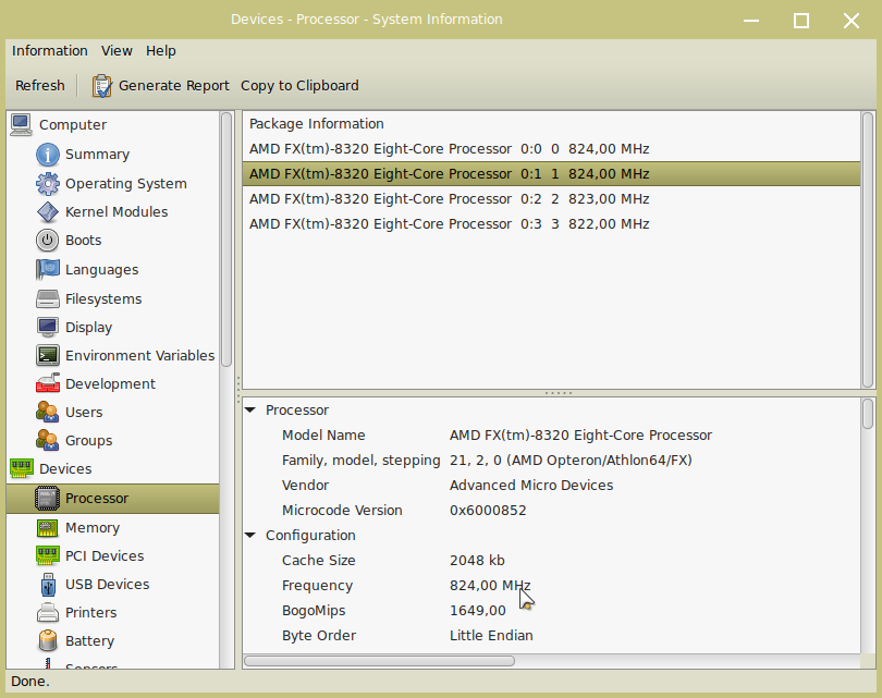

4x 600MHz statt 8x 2900MHz. AUch RAM läuft auf 600MHz.
Jedenfalls ist das leicht ausreichend im Internet. youtube rennt mit
480p auf 25% (nach Laden mit 50%) , mit 720p-Kino auch nur auf ~35% .
Die 600MHz werden sowohl im BIOS als auch im System-Information-Profiler
angezeigt. Ich verstehs noch nicht ganz, aber wofür braucht man diese
Riesen-CPU's, außer beim Gaming ?
Wenn mein P4/w2k nun 'html5' könnte, würde er auch (fast) ausreichen.
(?) . Ob sich mageia-8_32 noch installieren läßt, müßte ich beizeiten
ausprobieren. Mit 5_32 wars auf youtube -seinerzeit- schon recht zäh
Schon unfaßbar recht irre, mittlerweile . .
Die Frage wäre nur, wie man das objektiv nachprüfen könnte, ob dieses
Clocking tatsächlich stimmt.

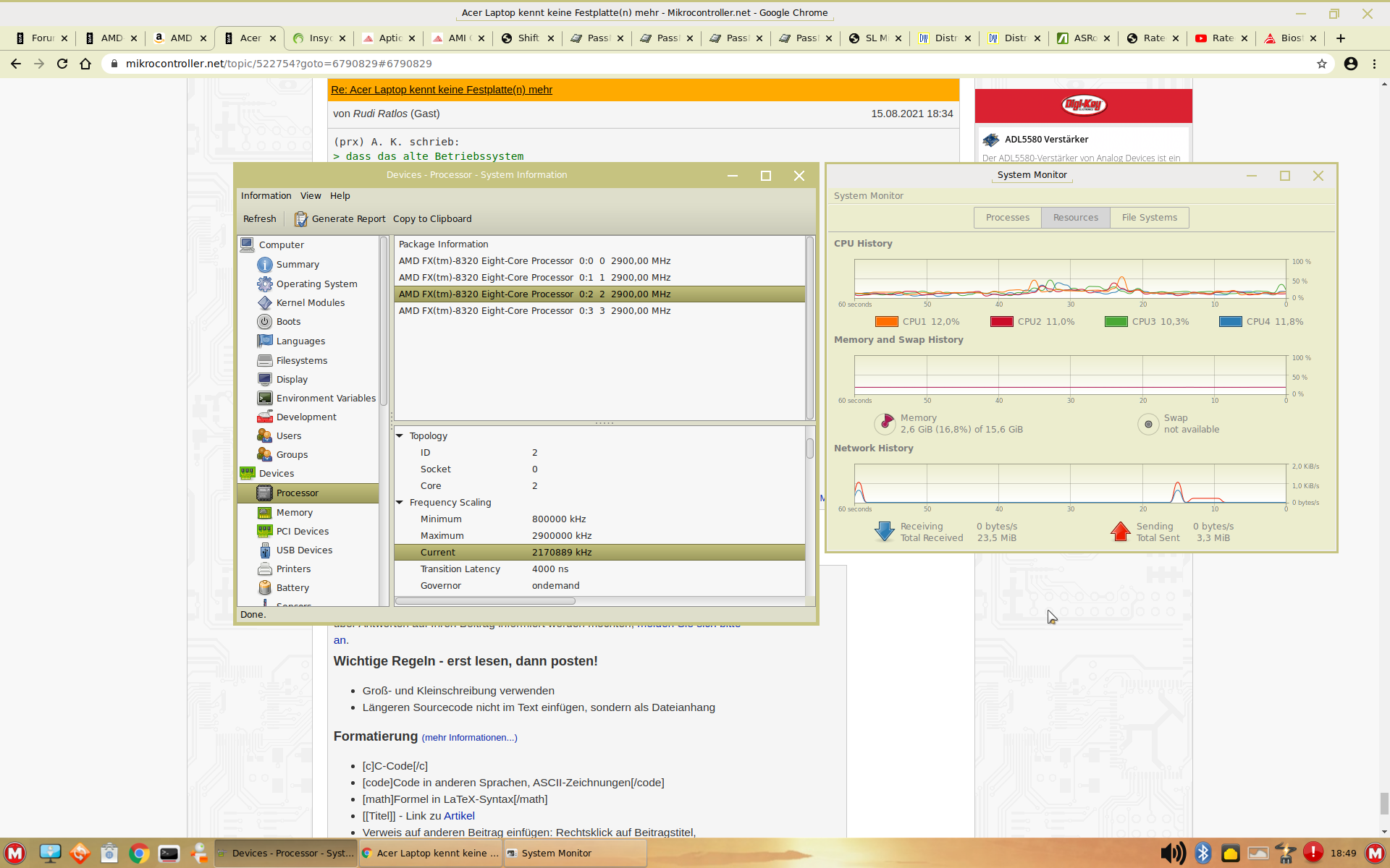

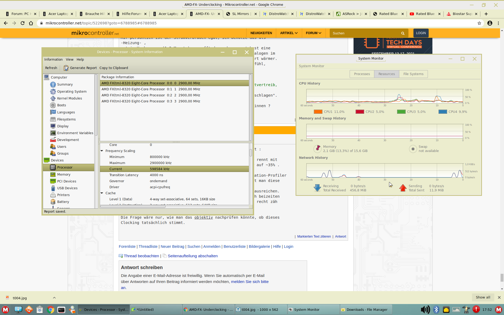

So  :)
Jetzt -endlich - funktionierts - das Underclocking -
Jetzt hab ich Cool'n'Quiet auch abgeschalten, und noch'n paar,
jetzt sieht die Meß-Sache (System-Info-Profiler) ganz anders aus:
muß ich aber noch länger verifizieren.
Über die div mannigfachen BIOS-Optionen. Very complex ...
(Bild vergessen). sorry

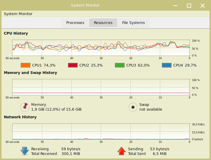

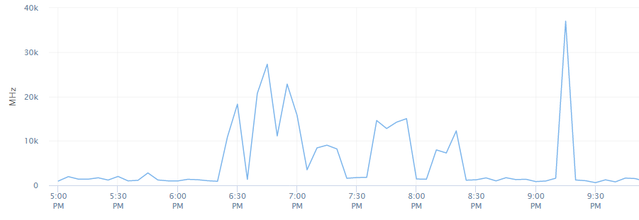

Im Moment bin ich auf 4x600Mhz + CPU 1,3000V + NB 1,2000V ,
und am kompletten Chipset auf Minimum-Voltage, herunten.
Im Idle läuft er auf ~15% , das Aktualisieren dieser Seite verursacht
-s.BILD- diese CPU-Belastung (beachte Network-Curve) . Das Starten von
Chrome mit 30 Tabs verursacht 20-30 Sekunden  100% ... 80% Belastung.
(Altes Übriggebliebenes)

2800? vs. 824 MHz = 3,4:1
Sobald ich am "Leistungs-Minimum" angelangt bin, kann ich das genauer
berechnen.
Damit angehende "Free-Clocker" mal eine ungefähre Vorstellung von den
überreichlichen Einstellungen solcher BIOS/UEFI bekommen. Soweit ist die
Liste mal fertig (RAM-Timing? wäre noch so eine Seite).
Ist eben viel Arbeit, diese Listen müssen pausenlos so modifiziert
werden bis: 'alles paßt. Weil sonst hat man Pech nach einem
CMOS-'Ausfall'.
RAM läuft übrigens als DDR3_600 [Auto] und nicht als 1333.
CPU ist jetzt auf 1,2V - und NB auf 1,1V und (x5=)750MHz. 'Das' fiel
kaum ins Gewicht. In Summe bin ich in Anbetracht eines 64bit-Linux plus
16gb-RAM etwas über dem Leistungs-Level meines P4 @ 2,4GHz (1 gb) auf
32bit-Linux.
So wirkt sich Chromestart mit 35 Tabs aus, solange Schreibarbeiten im
Gange sind, läuft er auf 55%, dann reiner Idle plus Aktualisierung
dieser Seite. Da ist noch Luft nach unten. Inbesondere, wenn die ATA-100
durch eine SSD ersetzt wird. Das Hochladen eines Bildes benötigte
übrigens etwa 75% für 8-10 Sekunden. . .
von Kevin M. (arduinolover)
Merkst du was?

Reinhard S. schrieb:
> wenn man dann keine Leistung hat ist es halt auch sinnfrei.
Wie du an den Bildern siehst, ist genug Leistung für Internet vorhanden.
Gestern habe ich über 4GB im RAM gehabt, die ganze Nacht durch. An 1
Seite kann ich mich erinnern, da fuhr er auf 100%, da konnte man die
aufgerufenen Zwischen-Sites mitlesen. Alles andere ist CPU-'Klimpergeld'
(pdf, Bilder).

youtube im Normalfenster bei 720p läuft auf ~45-60% ,
bei 40 Tabs  und paar offenen pdf und txt, 'da' geht nebenher nicht mehr
gar viel. Also Linux-Bench-Test:

Hier noch der Vergleich zwischen man-SLOW und auto-FULL ,
was einem Leistungs-Verhältnis von gut und gerne   1:12   entspräche.
In der Theorie.Das Problem sind nur die Einstellungen

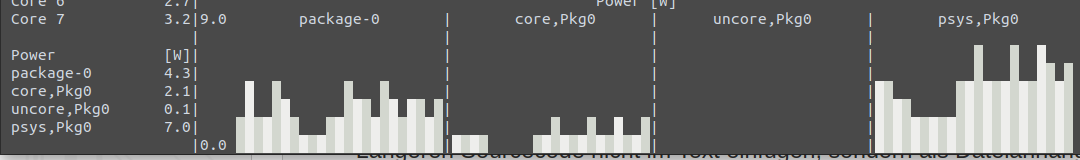

> ... und wie hast das genau gemessen ? Innen in der CPU ,hehe
Das messen Prozessor (-Modul) und Board. In Linux kriegt man einiges
davon mit dem Programm "s-tui" dargestellt. Oben Screenshots vom
15W-Laptop.
