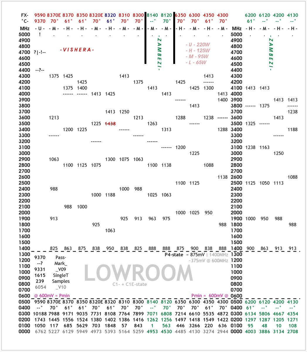

AMD-FX- Underclocking
Gast #6851860
Robert K. schrieb:
> Das was Du vorhast wird nicht gelingen, höchstens in Ansätzen.
Das ist ja eh schon gelungen ! Du kannst AMD-Prozessoren takten wie du
willst. s.o.
>> 850mV @ 1200MHz (CPU+NB) - PCI 75MHz - DDR3_600 @ 1,3V
> Softwaremäßig wird außer Idle-Betrieb wohl nicht viel funktionieren.
Internet ist der größte Leistungsfresser . Wenn das funktioniert, mit
30-40 Tabs, bist durch.
> Kauf Dir ein Sockel A Board, möglichst mATX und dann eine AMD Geode CPU
> ... die liegt so zwischen 4 und 25 Watt TDP je nach Ausführung.
Hätte ich sogar eines. Leider genau gleich schnell wie Intel-P4.
Also für Ultralight-Linux_32 ist "sowas" nichts mehr. (Internet).
Das Takten geht aber erst ab FX !
Du hast mehr davon, wenn du dir einen großen AMD-Ryzen kaufst, Board
nach Wahl und Platz, und ihn untertaktest, als sich einen fix
eingestellten Intel zu kaufen. (prx) hat ja ein i7-Notebook, ich
bezweifle, so wie die Diskussion letzten Endes gelaufen ist, daß er sich
jemals wieder einen Intel kauft. Weil du kannst mit AMD-Clocking Dinge
überprüfen, die glaubst du nicht, und herumexperimentieren. Ich habe
halt (diesmal) die Hardware ausgiebig untersucht, zu Beginn mal
Programme, dann Windoof.
Ich bereue es nicht, hab eine irre Menge gelernt dabei. Und von (prx)
auch eine Menge Zusammenhänge zu Betriebssystemen. Die beste CPU nützt
dir einen Scheiß ...
hat (prx) bewiesen!
danach sollte flott eine  OS-Tuning--CPU nachfolgen.
Bedeutet: Windoof Adieu.
> Viel mehr an Stromersparnis geht nicht
Was die CPU braucht, das ist je --LEIDER-- , was man gerne vergißt, nur
ein kleiner Teil des Gesamtstromverbrauchs . Der RAM frißt auch eine
Menge. Dann die Southbridge und Northbridge. Das kannst -hier- alles
runtertakten.

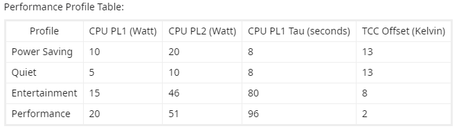

Es gibt zwei Leistungsbudgets. Bei diesem Rechner eins mit 15W
Dauerleistung, das von der Kühlung vorgegeben ist. Andere Systeme mit
dem exakt gleichen Prozessor gehen bis nom. 28W.
Und es gibt eine Art kurzfristiges Leistungsintegral bis 51W, bei dem
die aktuelle Temperatur der CPU eine Grenze setzt.
Die UEFI Profile definieren keine Frequenzen, sondern diese beiden
Leistungsbudgets. Es gibt also auch andere Werte dafür, von sehr
sparsamen 5W/10W bis an die Kante mit 20W/51W.
Das ist bei Intel im Prinzip nicht wesentlich anders als bei heutigen
AMDs.
Die aktuelle Frequenz ist eine Folge davon, gesteuert u.A. vom Governor.
Natürlich gibt es die vom Hersteller für das CPU Modell definierte
Obergrenze. In Linux kann ich zusätzlich diese Obergrenze reduzieren,
was den Lüfter ruhiger hält.

> Weiterhin kannst Du in keinem Bios/Uefi eine Watt-Vorgabe für die CPU
> einstellen.
Doch, das ist heute so. Diese Profile sind im UEFI meines Laptops
definiert und auch messbar wirksam. Im Betrieb kann dazwischen
umgeschaltet werden und das funktioniert nachweislich, d.h. bei
Dauerleistung ist der Wert für PL1 wirksam und kurzfristig kann auch PL2
erreicht werden. Sie werden im /sys Tree von Linux auch angezeigt.
Die Werte für PL1 und PL2 sind in Intels ARK dokumentiert, sind aber
nicht in Stein gemeisselt, sondern anpassbar. Der Hersteller eines Tiger
Lake UP3 PCs kann sich die gekühlte TDP zwischen 12W (TDP down) und 28W
(TDP up) aussuchen und muss (d.h. sollte ;-) das im UEFI entsprechend
definieren.

Aufgrund unterschiedlicher Profildefinitionen verhalten sich
verschiedene Laptops trotz ähnlichen Innenlebens verschieden. Rein mit
GPU im Prozessor.

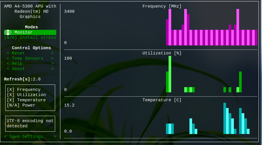

Ich hab gestern Nacht noch Suse-Leap heruntergeladen, die CPU hatte
dabei zwischen 2,5 und 3,25 °C (Lüfterstufe 1/9), der Raum 12°C. Das bei
*4cores @ 850mV @ 1200MHz (CPU+NB) - PCI 75MHz - DDR3_600 @ 1,3V* !
Die Gesamtbelastung beim Laden und bissel Herumsurfen liegt dabei bei
rund bloß 20% . Gibt eh genug Bilder von diesen UC-'Leistungen' über den
ganzen Thread .. und die Normeinstellungen via BIOS findest in der
Tabelle.

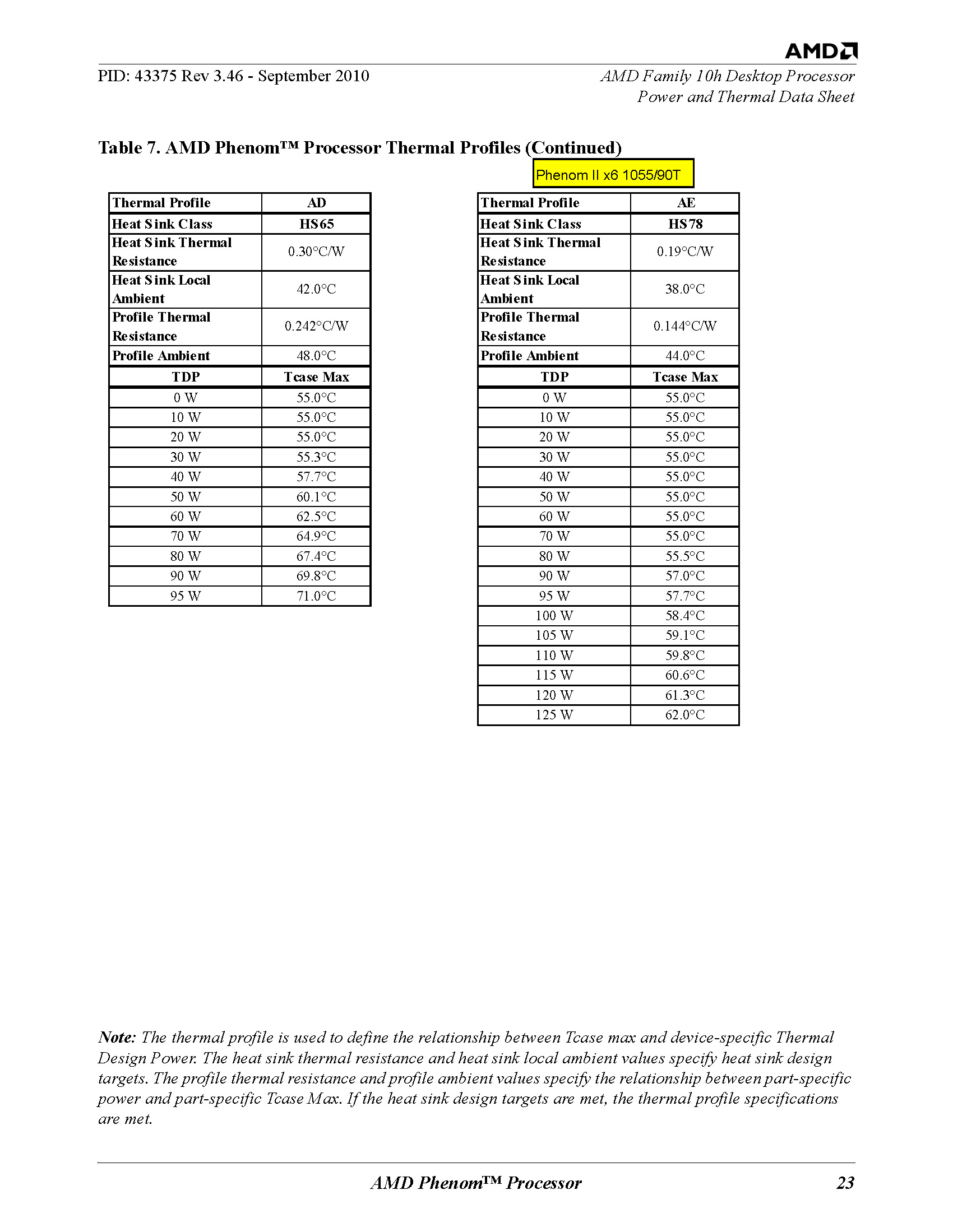

Fakt ist, daß über den winzigen CPU-Deckel die Hauptwärme (Tcase)
abgeführt wird. Auf diesen setzt man eine weitere Kühlfläche, zwischen
beiden ist zum besseren Wärmeübergang eine Wärmeleitungsschicht
angebracht (Pads. Pasten, Zinn, Silber,). Steht eh oben:
Diese Zusatzkühlfläche muß in der Lage sein, die entstehende ÜBER-wärme
so rasch abzuführen, daß die höchstzulässige Temperatur NIEMALS
überschritten wird.
Die höchstzulässige Temperatur ENTSTEHT aber nicht nur aus der
Kühlleistung der KühlEinrichtung, sondern AUCH durch die
Umgebungstemperatur.
Der Phenom 1055/90-Kühler führt also zB. 125W zugeführte Energie bei
einer Raumtemp = 38°C so ab, daß 62°C niemals überschritten werden. Oder
bei 100W eben 58,4°C .
Ich hatte gestern Raum 12°C und daher ist die CPU auf 2,5-3,25°C
abgefallen, und damals bei 20°C? waren es deshalb 8-9°C? .
Ich habe einen FX nach Erhalt mal ohne Kühler an-gebootet, das dauert
keine 3 Sekunden und er dampft. Wer jemals einen
125W-Glühbirnen-Riesenbehälter angefaßt hat, weiß: wieviel(!)
125W-KühlLeistung sind.

In der einfachen Kühlkörperrechnung aus der Leistungselektronik wird die
Wärmekapazität nicht berücksichtigt. Tut man das aber, wird aus der
Kette von Widerständen eine Kette von R/C-Gliedern. Also eine Art
Tiefpass auf thermisch.
Anders ausgedrückt: Ein schwerer massiver Kühlkörper reagiert bei
gleichem Gesamt-Wärmewiderstand träger als ein leichter und erlaubt bei
gleicher maximaler Dauerleistung eine höhere "PMPO".

> Wenn du also einen Kühler mit einer 'TDP' (-Kühlleistung) von 220W
> auf eine 65W-TDP-CPU draufknallst, hat die CPU dann einen TDP von 65W
> oder 220W ? Frag dich das mal....
Die TDP der CPU bleibt bei ca. 65W im Maximalbetrieb, weil das eben die
Abwärme bezogen auf Standard ist. Der Kühler kann aufgrund der besseren
Wärmeabfuhr eventuell die TDP der CPU sogar verringern oder aber die
Leistung der CPU steigt etwas an und die 65W werden wegen der besseren
Wärmeabfuhr niemals überschritten.
Das ist nämlich das Ziel der Kühlung!
Deswegen kostet eben nicht jede CPU den exakt gleichen Preis, es gibt
große Unterschiede und Stromverbrauch ist ein ganz neuer Parameter -
damals war es nur die Leistung der CPU, da war dann die 125W CPU kein
Thema weil es um die Leistung ging.
Heute ist das etwas anders!
> Laut AMD-Papieren hat sie 'so' nun einen TDP von 220W, -wenn- die
> zugeführte Leistung auf 220W raufgedreht werden kann .
> *Weil die TcaseMax von ?°C exakt eingehalten wird* .
tja, weiß nicht was Du da gelesen hast - das sind bestenfalls fiktiv
umgerechnete Werte!
> Das haben die FX- Overclocker immer wieder bewiesen.
> Das ist ja alles ganz logisch.
> Hab ich auch heute Nachmittag überlegt:
> DU!  könntest dir also auch eine (billigere) 65W-CPU kaufen und darauf
> einen Turmkühler (50-80,-) montieren. Dummerweise heben die Zusatzkosten
> den Aufpreis auf eine 125W-Boxed-CPU wieder auf.
nochmal: die Wärmeabfuhr durch den Kühler erhöht die Leistung der CPU
und das sind dann fiktive TDP-Werte, die aber nicht der Realität
entsprechen da mit jedem Kühler anders und man deshalb die Kühlleistung
immer getrennt von der Abwärme der CPU betrachten muß.
Die Werksangabe ist der Standard, darüber hinaus ist die CPU kaputt (im
Dauerbetrieb versteht sich) - ganz einfach.
> Mich persönlich stört dieses "Laptop-Gesurre", das dynamische Takten.
Sag jetzt nicht, das du das hörst...

Es sagt halt was über die Leistungsfähigkeit des Prozessors als Gesamtes
was aus.

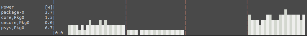

Die von mir für Intels genannten Zahlen sind die der CPU, nicht des
Gesamtsystems oder gar vor dem Netzteil. Das ist per Messgerät nicht
wirklich einfach.
Es geht bei Intel aber auch ohne Messgerät. In Linux zeigen "s-tui"
(Bild) und "turbostat" den aktuellen Stromverbrauch der CPU an, in
Windows tut dies HWiNFO. Ob man das bei AMDs auch derart einfach
rauskriegt, weiss ich nicht.
#6857758
# /usr/local/bin/s-tui -v
s-tui 1.1.3 - (C) 2017-2020 Alex Manuskin, Gil Tsuker
    Released under GNU GPLv2
=> https://github.com/amanusk/s-tui
Aber ob dein Oldie etwas zum Strom liefert weiss ich natürlich nicht.
Ein i5-2500 von 2011 tut es allerdings auch.
Das Prog "stress" zu installieren erspart dir das N/A, ist aber
ansonsten unwichtig.

DU hast da oben eine Einstell-Liste für mein Board, vielleicht schaust
mal dort.., oder ladest dir zur bloßen 'Übersicht' ein UEFI-Manual für
ein AM4-Board herunter.

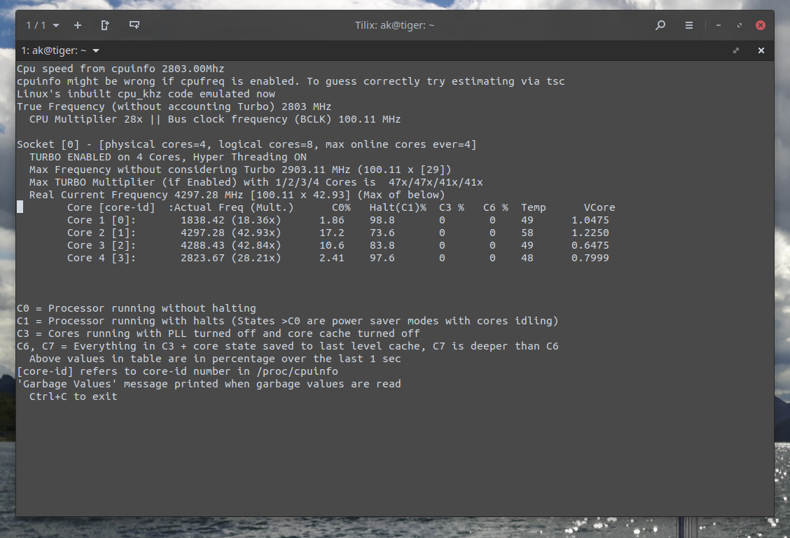

Rudi Ratlos schrieb:
> (prx) hat einen meßtechnisch vorbildlich ausgestatteten Intel. Das muß
> man neidvoll anerkennen .Wieviel vom geposteten Ergebnis -berechnet-
> oder -gemessen- ist: wissen wir nicht
Das Prozessor-Die hat eine einzige Hauptstromversorgung, aus der
intern die einzelnen Spannungen abgeleitet werden (*). Es ist dadurch
dem System möglich, die Spannung der einzelnen Cores getrennt
voneinander zu einzustellen.
Die Genauigkeit der Leistungsermittlung über das RAPL-Interface älterer
CPUs wurde auch schon untersucht, und ist demzufolge zuverlässig:
https://researchportal.helsinki.fi/files/151464102/RAPL_in_Action_Experiences_in_Using_RAPL_for_Power_Measurements.pdf
*: FIVR = fully integrated voltage regulator
https://www.heise.de/newsticker/meldung/Intel-verraet-Tricks-der-in-Haswell-Prozessoren-eingebauten-CPU-Spannungswandler-2110901.html

> Beide Scaling Governors, mit i7z betrachtet.
Auch interessant, daß cpuinfo falsch anzeigt, wenns über cpufreq läuft.
Man muß höllisch aufpassen...  permanent .
Gast #6860437
Weil da steht : HYPER THREADING ! "hatte" mein P4 hat auch schon,
'das' habe ich Intel nie verziehen .
Jetzt isses lustig:
Cores bei 4,3GHz mit 650mV auf C0 anbrutzeln, dann kann ich da nicht
weit danebenliegen. Also auch bei Dir: (vollautomatisiertes)
UNDERCLOCKING -LIVE !
#6860581
> weit danebenliegen.
Wie ich genau deshalb schrieb, gehe ich davon aus, dass diese Angaben
nicht konsistent sind. Also die Werte einer Zeile oder der ganze Kram
kein atomarer Snapshot sind.
Das i7z ist ja schon etwas älter, von 2012, getrennte Spannungen bei den
einzelnen Cores sind hingegen wesentlich neueren Datums. Damals gab es
das m.W. nur bei Geräten mit mehreren Sockeln.
#6860799
Wieso? SMT/HT ist eine ziemlich sinnvolle Technik. AMD hatte es beim
Bulldozer auch drin, wenn auch auf eine etwas andere Art implementiert.
"With the Bulldozer threading model, we learned a lot, and there's a lot
of SMT-like stuff in Bulldozer, so we've learned the ways to do SMT even
though we hadn't done it in the execution unit or the data cache."
https://www.anandtech.com/show/17031/anandtech-interviews-mike-clark-amds-chief-architect-of-zen
Gast #6861220
Es sieht -mir- aber ganz nach Snapshot aus.
Ich finde das sinnvoll, eine interessante Idee, wenn du jeden Core
ewinzeln (oder auch incl. NB/SB) sowohl in der Spannung als auch im Takt
variieren kannst. WEIL ja die Cores einzeln angefordert werden.
Oft rennt ja nur 1 einzelner höher belastet, diese werden dann halt
reihum gewechselt, damit alles gleichmäßig belastet wird. Bei mir ist
das selbst bei dieser niedrigen Rechenleistung nicht viel anders !
Vielleicht solltest das mal beobachten , ob da was dran ist ?
Für mich machen die snapshot-Werte schon Sinn, wobei ich nicht sagen
kann, um wieviel die Spannungen zwischen 70 und 14 nm differieren
könnten .
Es ist wie gesagt: ein anderer Intel- (ligenter) Ansatzpunkt.
4300MHz @ 1,22 ist ja wohl normal.  @ 0,65V erscheint mir etwas wenig
(s.u.), aber wenn die Behauptungen von Mr.Frost stimmen, dann schalten
die Transistoren eben langsamer, was aber bei 10% Belastung ziemlich
egal sein dürfte. Außerdem werden beide Cores nochmal "ge-halted",
rechnen also PWM-like.
Solche snapshots zeigen zwar die Realität, aber durch dieses
Auto-Clocking entsteht in den Werten ein verzerrtes Bild, wenn man sich
da nicht auskennst. Weil eben (s.ww.o.) die Umschaltung zwischen V/Hz je
nach CLOCK-Richtung unterschiedlich ist (@0,65V).
Ich hab viel gerlernt aus den beiden Bildern. Das macht Sinn und ist ein
interessanter Ansatzpunkt.

#6861234
> egal sein dürfte.
Wenn die Transistoren nicht schnell genug schalten, kommen die Signale
nicht schnell genug von einer Pipeline-Stufe zu nächsten. Die Folge ist
ein Totalausfall der betreffenden Pipeline und damit des Cores. Das geht
allenfalls gut, wenn der Core die ganze Zeit über stillsteht.

Gast #6861434
Je höher der Takt, desto kürzer die Schaltzeit, desto schneller müssen
sie wohl schalten können. Die unteren Grenzen sind aber in den States
vordefiniert. Man braucht also nicht fürchten, daß der Core plötzlich
'stehenbleibt', nur weil er auf Minimalspannung fährt. Man kann ganz
deutlich sehen, auf deinen Bildern, daß einige Cores offensichtlich
gerade einen State-Wechsel durchführ(t)en.
Dein i7z zeigt offensichtlich nur 'C0/C1' an, was zum Verständnis
ausreicht, aber NICHT den  den V/Hz zugehörigen: P-State . Im Gegenzug
siehst aber auch vorhandene C3-C6-C7 -Werte. Das sollte man NICHT
unterschätzen .

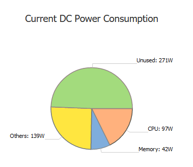

Reale Betriebswerte eines solchen EPYC 7702P VMware-Hosts, hauptsächlich
für die erwähnten Homeoffice-PCs:
  tagsüber: ca 230W, ca 25% Last
  nachts:   ca 190W, ca  5% Last
Gemessen wird der Verbrauch des System Boards, also CPU mit 200W TDP,
RAM, Rest vom Board. Keine verbrauchsrelevanten Disks. Der läuft
effektiv lastunabhängig an der oberen Frequenzgrenze von 3,3 GHz, nicht
an der Basisfrequenz von 2,0 GHz.
Zum Vergleich ein Intel Host von 2014, mit 2x E5-2643 v2, je 130W TDP,
also zusammen 260W TDP. Der hat zwar im Unterschied zum AMD einige
rotierende Disks drin, kann aber nach Verbraucher aufschlüsseln:
  280W DC bei 16% Last
  320W AC
   97W CPU
   42W RAM
Der läuft mit 3,6 Ghz nahe der Grundfrequenz von 3,5 GHz, Limit ist 3,8
GHz.

#6865102
> Wie man sehr schön am Intel sieht, fressen CPU+RAM bei bloß 16% Last 50%
> des Stroms. Und bei 100% Last: 100% des Stroms?
Dieser Server hat keine Darstellung über 24h hinaus, daher habe ich nur
Werte mit wenig Last. Aber wo du da 50% siehst, ist mir ein Rätsel.
> Und beim EPYC erkennt man (schon), warum AMD seit ewig als Stromfresser
> verschrieen ist. Plus 400% Last verursachen bloß +20% Stromverbrauch.
ESXi-Server sind keine Laptops und haben andere Aufgaben. Erst recht
wenn ich den Host im UEFI und VMware gezielt so eingestellt habe, dass
er maximale Rechenleistung zu Lasten des Stromverbrauch bietet. ;-)

Gast #6865108
Das ist ja das Lustige an uns beiden, meist schreiben wir parallel
nebeneinander her - und trotzdem ergibt sich daraus ein UMFASSENDES Bild
Steht ja in Deinem image001.png :
CPU+RAM = 139W ; Others = 139W ;
Leistungsreserve (+50%) = 271W ;
also GESAMT verfügbar = 550W
#6865113
Der Gesamtverbrauch von CPU, RAM und hauptsächlich SSDs/HDDs ist ca 50%
des Netzteil-Budgets. Was fängst du mit der Erkenntnis an, dass die
Kiste Netzteile mit 540W statt 750W drin hat? Mit der CPU und deren TDP
hat das praktisch nichts zu tun.
