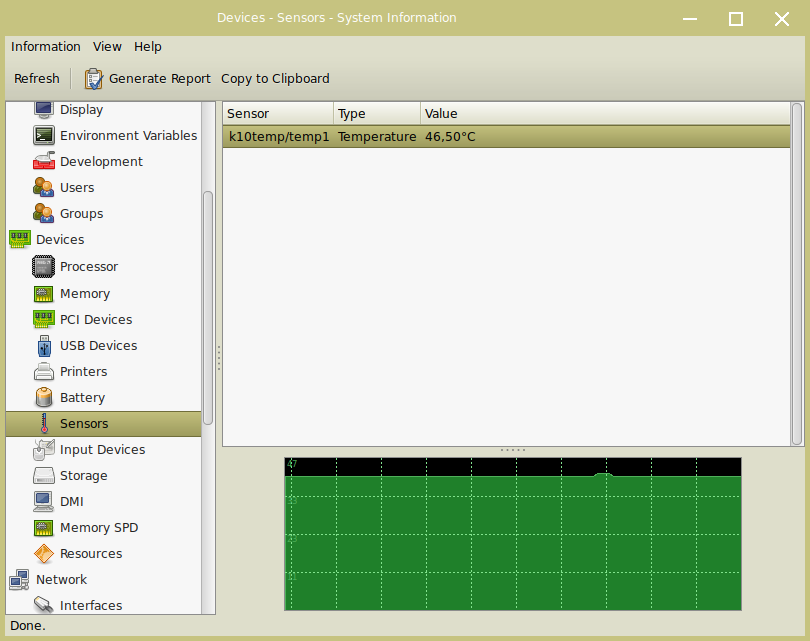

Wir wissen ja wohl alle hier, was 'Sensoren' zusammenmessen, oft gar
nicht. Im BIOS, was wohl die unterste Ebene ist, hast 45°C und im OS
zeigts 27°C.

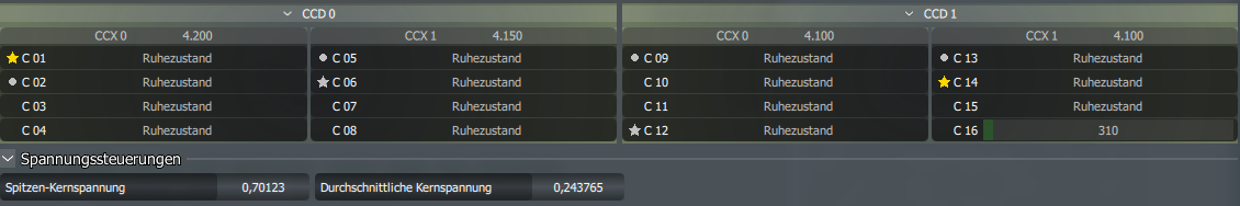

von Kevin M. (arduinolover)
Rudi Ratlos schrieb:
> Man 'kann' die aktuelle --Leistung (P=U*I) -- also messen
Natürlich kann man das, dein ganzes "Underclocking" ist halt einfach
quatsch, im Anhang mal zwei Screenshots. Jede halbwegs moderne CPU tut
das von sich aus wenn es sinnvoll ist und das deutlich besser als du es
manuell machen kannst.

Vielleicht solltest du dich mal mit dem Zusammenhang zwischen Takt und
Spannung, und wie daraus der Strom entsteht, beschäftigen
(> Idle Takt sind meine ich um die 600MHz für die Hand voll Kerne )
postet da protzig ein Bildl, mit einer -durchschnittlichen Kernspannung-
von  *0,2438 V* und will sich dann frech über "0,9V-FX-Underclocking "
aufregen
Ist das Dein RYZEN-3950X ?

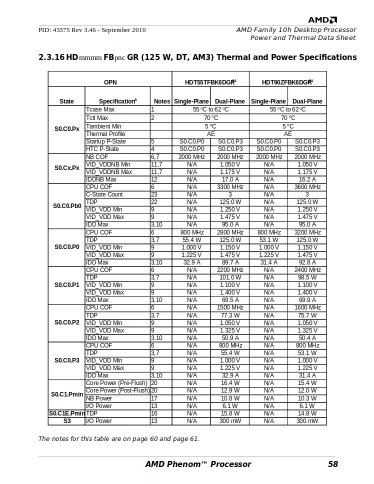

Lad dir mal das richtige BKDG bei AMD runter . Da wirst staunen ...
https://developer.amd.com/resources/developer-guides-manuals/
Family 17h ? Model ? ?
zum leichterenVerständnis wirst auch meine Files dazu brauchen .

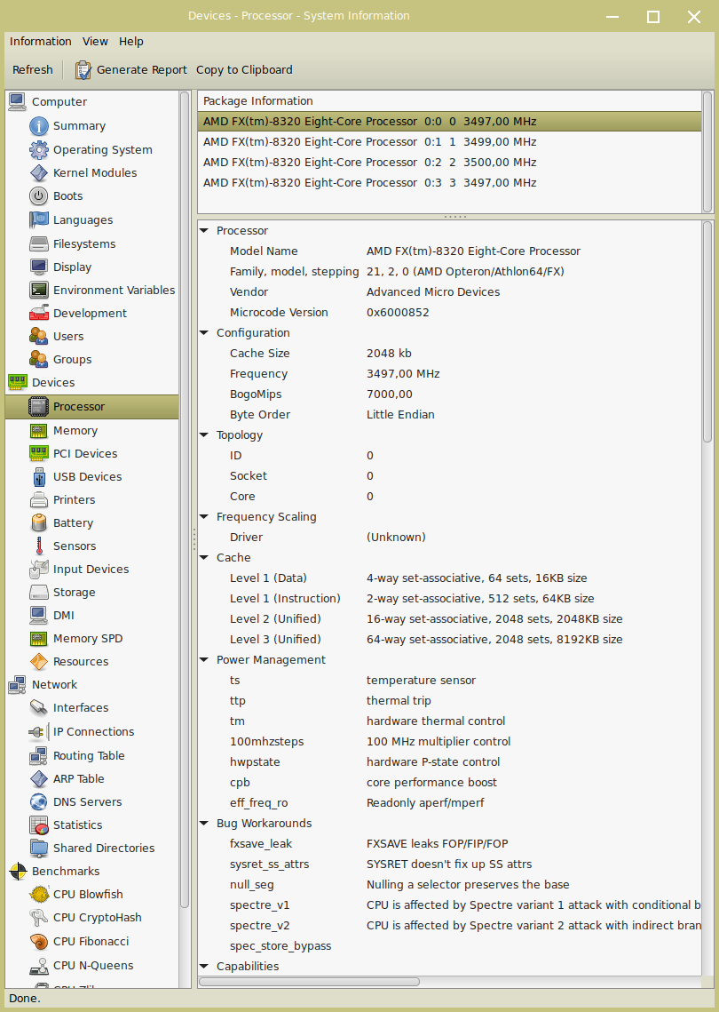

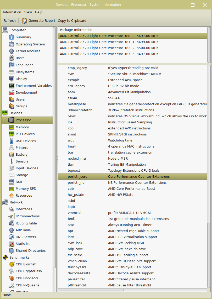

Ich hab jetzt noch schnell alles auf MANUELL geschalten, rennt also rein
auf 8x3,5Ghz . Die 'Fluktuationen' sind also tatsächlich zurückgegangen.
Es liegen mehr Cores brach.
Ist kein 'stichhaltiger' Beweis. Weil ja jede Mausbewegung bereits
Fluktuationen verursacht.

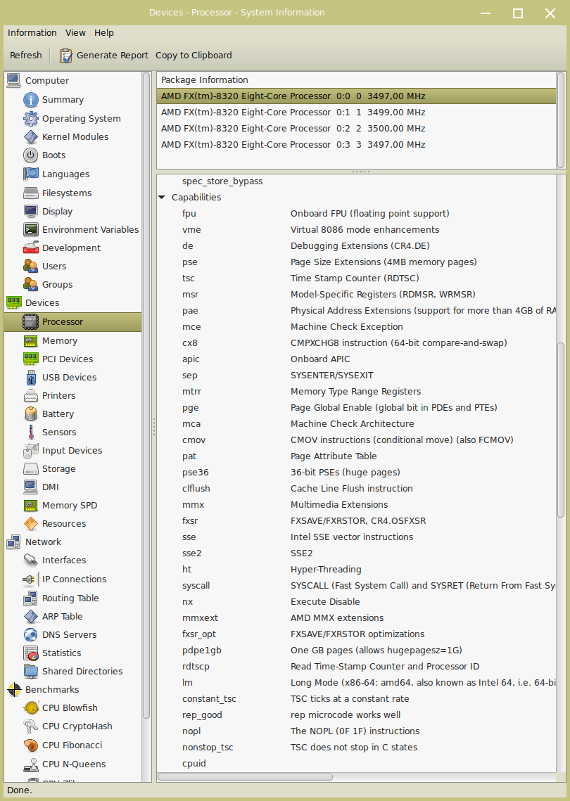

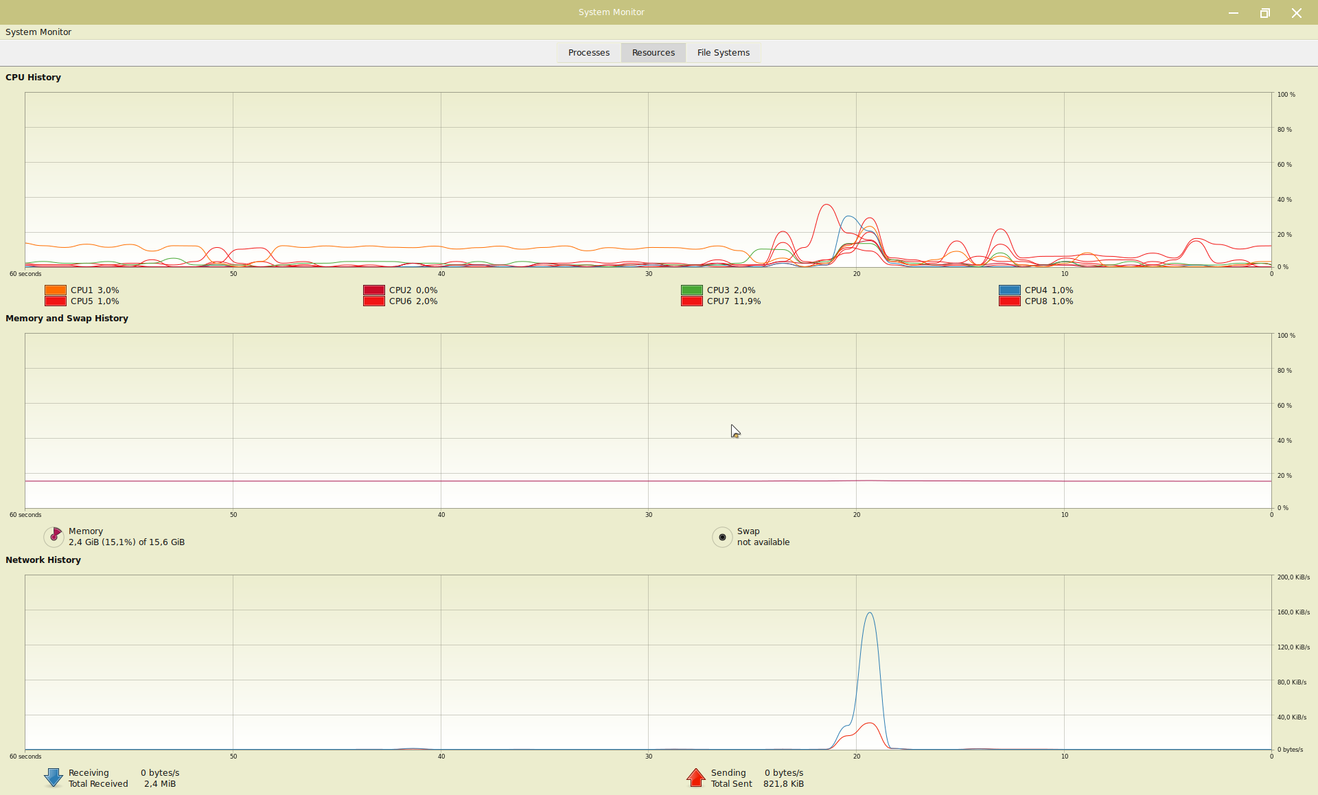

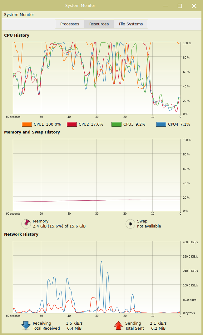

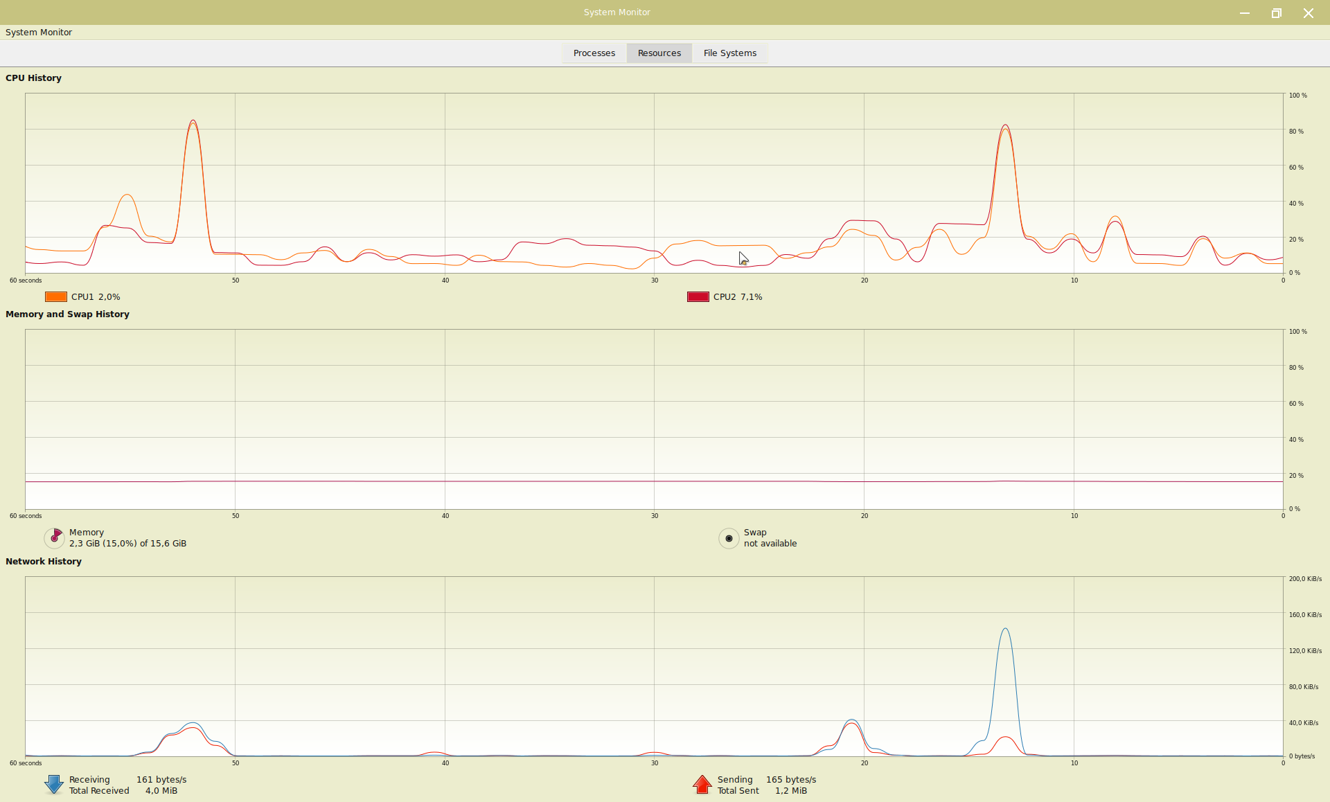

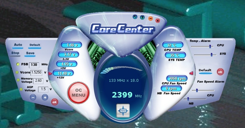

Als Abschluß noch 2-core-Full. Entspricht: 1 phys.Prozessor mit 2 cores
2 threads. (4x Dual-CPU für 'prx')
OneCore geht leider nicht, nur 2-4-6-8 und OneCorePerUnit(4)

Heizung :
Du hast also einen (1) einzigen Core @ 4,1Ghz und 0,25V in Betrieb und
hast bereits eine Temeperatur von 75°C (!) ???  Und bei vollen  120-140A
Na guate Noocht! an deine CPU.
Deine CPU ist -unter Garantie- [htcLimit] niemals in der Lage auch nur
3-4 Kerne dazuzuschalten! bei nennenswerter Leistung.    95°Cmax.  ?
Mein FX ist 'safeTemp' bei 61′C und läuft auf 45′Cmax.
Mein P4 läuft auf 50°Cmax. seit 17 Jahren.
> Heizung :
Nein natürlich nicht.....
Beide Bilder sind völlig Unterschiedliche Fälle, einmal Idel und einmal
Voll-Last. Bisschen nachdenken bevor man schreibt.....
Aber nochmal:
Bild 1 Idle mit Firefox im Hintergrund -> Alles schläft bis auf ein oder
zwei Kerne.
Bild 2 Voll-Last mit Allcore Workload und allen 16 Kernen auf 4.2GHz,
Die Spannung habe ich nicht geprüft sollte aber um die 1,25V liegen,
weiß gerade nicht mehr was ich eingestellt hatte.
Wobei ich bei den 0,25V Zweifel anmelden möchte. Wahrscheinlich ist das
ein Mittelwert aus echten Werten, und anderen, die schlicht 0 liefern.
Selbst bei 400 MHz liegen die Tiger Lake Cores nicht unter 0,6V. Auch
AMDs TSMC Technik wird wohl bei 0,25V nicht funktionieren.
Stimmt ja eh. Er hat ja  0,7V 'Spitzenwert', was sich vmtl. auf den
aktiven mit 5% belasteten 'C16' bezieht und der Durchschnittswert aller
Cores, die damit auch nicht "abgeschaltet" sind, sondern nur
'stillgelegt' wurden, ist 0,25V, die Frage ist wie das alles berechnet
wird.
Arduinolover kann uns diese Fenster  eh nochmal posten, Idle und
FullSpeed..
 Damit wir endlich auch mal eine Super-CPU zu Gesicht bekommen .
Den (fast modernsten) heißesten Scheiß von AMD .

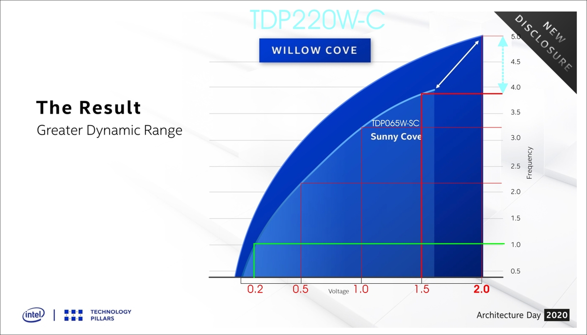

Intel verkauft die Prozessoren nicht mehr mit fester TDP, sondern
überlaässt es dem Gerätehersteller, worauf er kühlt. Das kann irgendwo
zwischen 12W und 28W sein (power level 1, PL1).
Viele Tiger Lake Notebooks gehen auf die 28W, der Tuxedo aber auf 15W.
Das hat aber nichts mit dem Power-Budget zu tun. Das geht im
Performance-Profil bis PL2=51W hoch und ist so gemeint:
https://scr3.golem.de/screenshots/2005/Comet-Lake-S-Review/thumb620/CML-S-05.png
> auf 1,2 GHz verlassen. Da dieses Spiel von Intel aber recht neu ist,
Darauf will ich ja hinaus. Dieses "Spiel" mit Zahlen und Vermutungen.
Es gibt nichts mehr, woran man sich festhalten kann. Weil wenn er
einfach irgendwie taktet und 'bestromt & spannt' (> 630..830 je nach
Laune => ))
dann brauchen wir bald auch keine  "Spezifikationen"
> kann man sich offiziell bei Dauerlast nur auf 1,2 GHz verlassen.
Und wofür sind dann die 4,7 GHz ? Turbo.
TDP: 12 W + 28 W  =  p-states:   *Pb0 + P0* ?
Hast keinen Link zum Intel-Inside? für diesen i7-1165G7 @ 2.80GHz
Wenigstens is mir jetzt mal eine pdf-Extraktion gelungen.

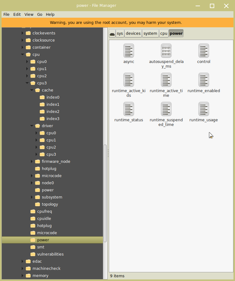

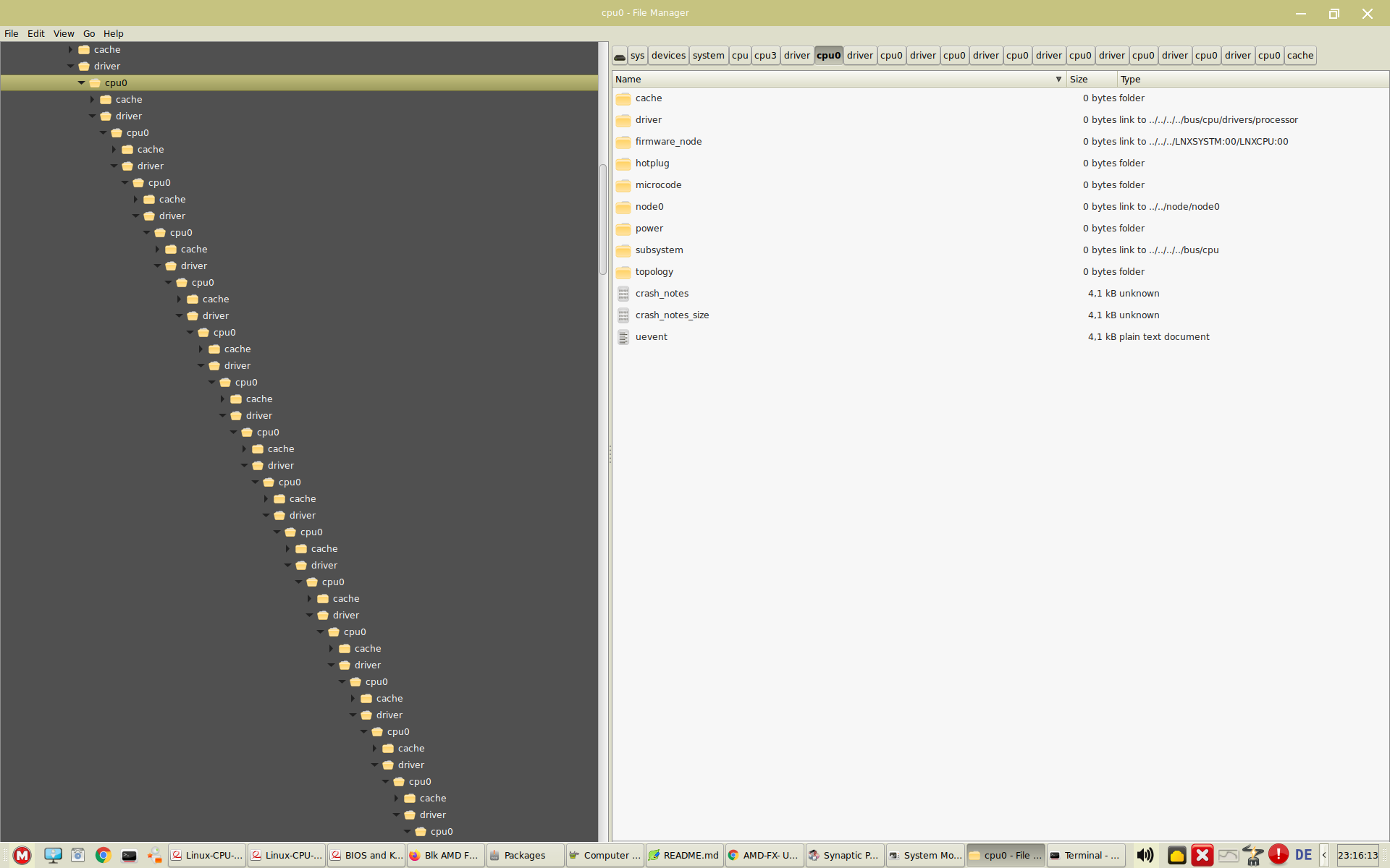

Der /sys Tree ist durchzogen von symbolic links. Mitunter eben auch im
Kreis. Kein Problem wenn man weiss, was das ist. Schon eines, wenn man
es ignoriert.

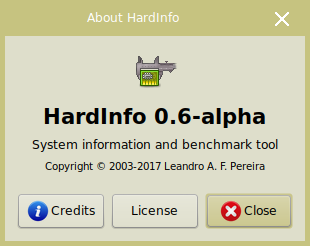

von (prx) A. K. (prx)
> Wie aber willst einen benchmark machen, ohne daß du die Kiste aufdrehst?
Wenn Du partout auf Benchmarks setzt, die in Sekundenbruchteilen fertig
ist, wirst du vom Frequenz-Scheduling veräppelt. Das hat ja offenbar
auch der Autor von "hardinfo" gemerkt, oder es wurde ihm gesteckt, und
seither umgestellt. Läuft der Benchmark lang genug, reduziert sich
dieser Effekt des Governors.

Und wo is da der Unterschied zu MSDOS? Iss ja dasselbe .
Überlagert von schönen bunten und -übersichtlichen Bildern.
Jeder hat eine konkrete Vorstellung davon, was er wie tun möchte. Ich
bin Trackballer. So bediene ich alles. Tasten? brauch ich nur für Text .
cpufreq is leer,
cpuidle is  gov:menu drv:none
power is ctrl:auto runstat:unsupported
also:  zurück auf Anfang.
> cpufreq is leer
Pech. Bei mir nicht. Aber kann sein, dass der falsche Treiber dafür
aktiv ist und der mit deinem AMD nichts anfangen kann.
Das Problem ist ja nicht das runter, sondern das RAUF, da klemmt der
Pferdefuss. Für mich, oder meine Begriffe. Und auch diese OS-Steuerung.
Weil wenn ich auf 2,5GHz runtergehe und damit (Annahme:) die P-states in
ihren f-Begrenzungen verschiebe, und der CPU-COF-Governor stellt das
dann fix auf P4, also auf 400MHz, was will ich dann runterclocken ? Und
wenn sich das nicht verschiebt, bleibt der P-state dann unverändert
(800MHz)?
Also P0 = 2,6Ghz , da MainClock von 200x17,5 --> 150x17,5 , oder auch
probeweise auf 300x9 , was tun ?
Ich nehme an, daß das config-file beim Start eingelesen wird, und anders
nicht 'aktivierbar' ist.

Wie man aus dem 'arduinolover-Bild' berechnen 'kann', haben die´15
Ruhezustand-cores je 210mV und einer 700mV, was eben die 240mV im
Schnitt ergibt.  Da eine Spannung ohne Stromfluß nicht entstehen kann,
bedeutet das, daß 15 dieser RuheCores etwa *80% der Gesamtleistung*
verbrauchen (sofern derselbe Strom fließen würde)
Wenn diese also bei 210mV ruhen, und bei 700mV bereits 'voll' arbeiten,
darf man (vorsichtig) annehmen, daß ein Ryzen-Core :bei entsprechendem
Takt: bereits bei 400mV 'betriebsbereit ist'!  (vgl. Datenblatt)
Also kann folglich diese Taktanzeige 'so' NICHT stimmen. Jedenfalls kann
das (theor.) keine COF-Anzeige sein.
> Je geringer der Takt, desto niedriger 'muss'
> auch die Spannung sein.
Weshalb "muss"? Technisch bedingt höherer Takt auch höhere Spannung,
aber andersrum ist es nur Energieverschwendung.

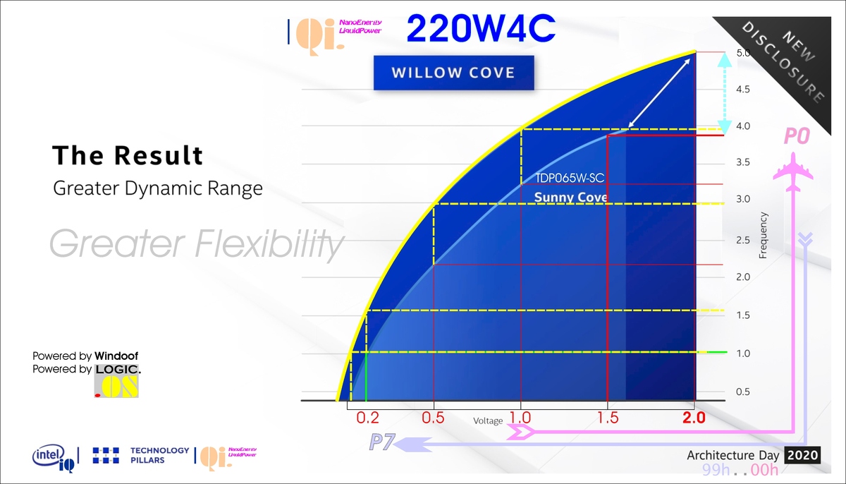

Intel Promo-Slieds sind einfach die besten, die schaffen es möglichst
wenig Information cool aussehen zu lassen :D
Willst du damit sagen, dass im BIOS die Temperaturen höher sind weil die
da diese heilige Regel nicht einhalten und frecher weise nichtmal
"Underclocken". Ich sag ja Intel, AMD und alle Mainboard Hersteller
könnten hier eine Menge lernen....
Doku gibts bei Intel nur gegen NDA. Ist eh nur als Illustration gedacht.

von Rudi Ratlos (Gast)
Sorry. hab ich nicht gesehen.
zeigt Die 'Arbeitspunktkurve' eines x-beliebigen Treanistors.
Läßt mich nicht los, ob man das so berechnen kann, daß man auf den
Maintakt kommt. Und dieser mit deinem Board übereinstimmt. Das Problem
ist was ist a) und b) ; ist das [a=1min + b ] zB 2200+50=2250 ; oder ist
das
[a=400-2700mhz steps , b=2800-4800mhz steps]

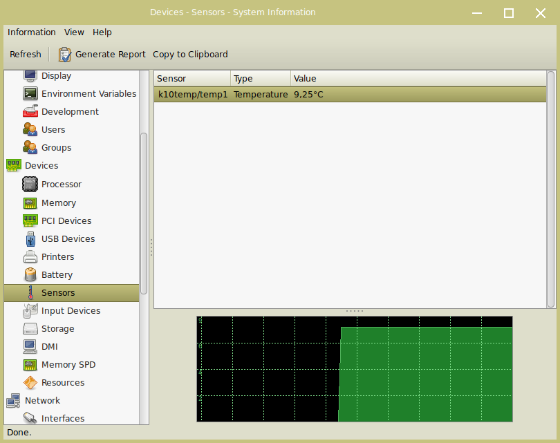

> Arbeitspunkt (Wärmeentwicklung)
Hab ich vergessen. Aktuelle P4-Temp: at The Moment. Raum 21°C
You don't say....

Meinem Verständnis gemäss ist im Bild der gesamte blaue Bereich
zulässig, nicht nur die Grenzlinie. Der eingebettete hellere Bereich
bezieht sich auf den Vorgänger-Core Sunny Code, der in 10nm nur in
Lakefield genutzt wurde, nicht auf Willow Cove (Tiger Lake).

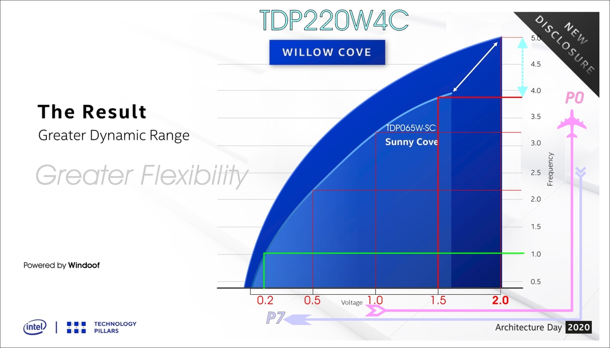

Letztes Bild: grafische Darstellung des Vorgangs
Ob du auf der y-Achse nun freq (COF)  oder I (A) darstellst, kommt aufs
selbe raus. Auf der z-Achse kannst auch gern die Zeit (Ah) eintragen.

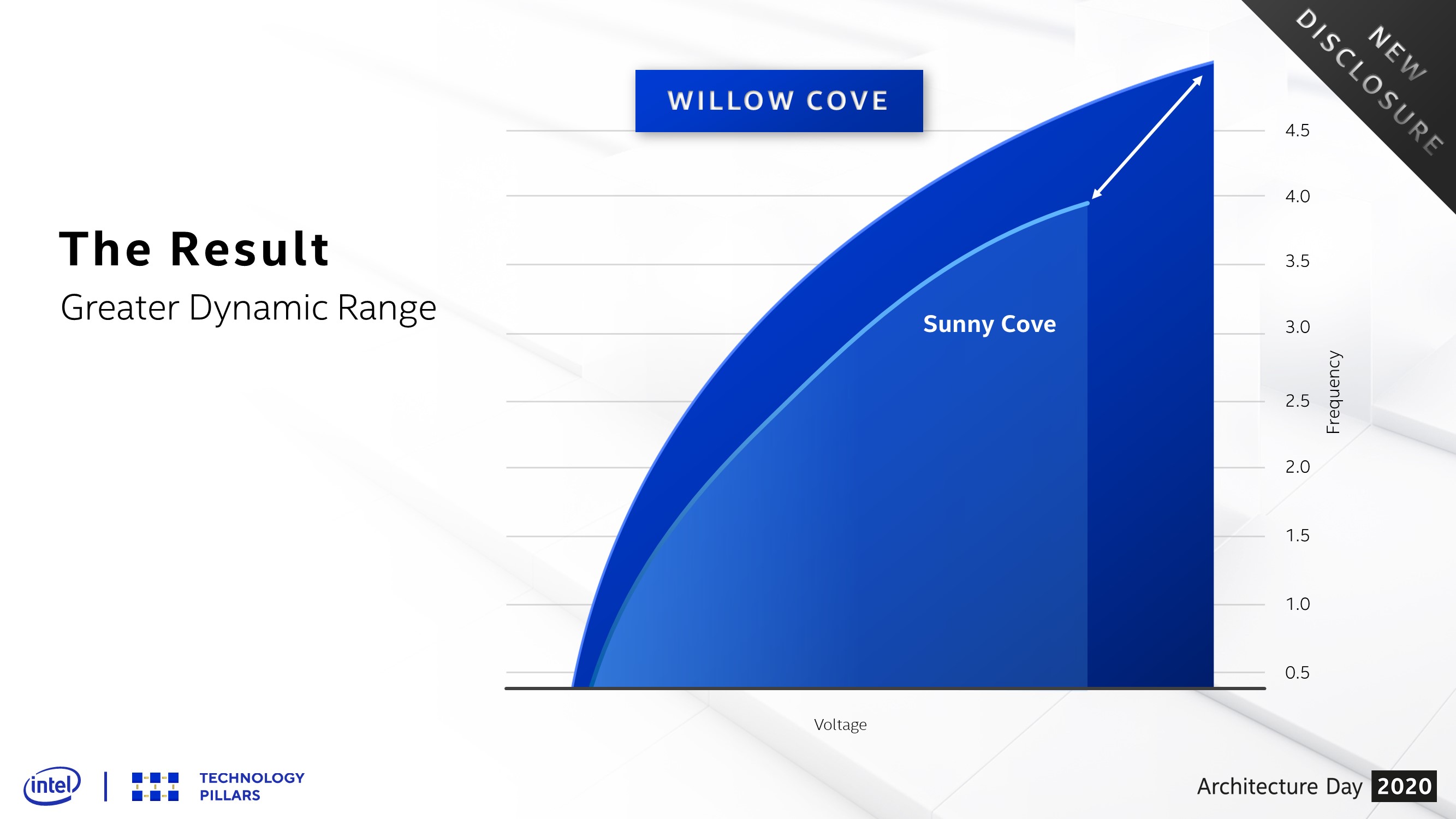

Meinem nach : hat sich der Arbeitseinsatzpunkt nach hinten verschoben,
also von (600 auf 400mV). Gleichzeitig ist aufgrund der Kleinheit ein
geringerer Strombedarf oder die Wärmeausleitung wurde verbessert,
weshalb das bei -deutlich überhöhter- Spannung um ~25% höher geclockt
werden kann: auf bis zu 5 GHz .(diese sind sicher, aber ohne
Spannungsangabe).
Also haben sie (intel+AMD+nv) entweder eine neue Technologie, oder das
sind
"nanotechnologische Effekte". Also phys.techn. "Abnormitäten", die erst
aufgrund der Kleinheit der Partikel entstehen .
Der kleinste Gasruß (habe selber welchen) ist 10nm groß.
Könntest du bitte definieren, was du unter "Arbeitseinsatzpunkt"
verstehst?
Bei Intel gibt es eine Weiterentwicklung innerhalb der 10nm Technik. Hat
ja auch lange genug gedauert, bis die produktionsreif wurde.
> auf welchen Text sich die Nummerierung bezieht.
Beitrag "Re: AMD-FX- Underclocking"
Schau dir einfach das letzte Bild an, und jetzt nimmst ein OS, das NICHT
über P-states fährt, sondern über DynamicClocking .
Dem ACPI wird vorgeworfen, daß es undurchsichtig sei, und nur den
Mächtigen diene.das glaube ich nicht. Manche sind nur zu faul, sich "das
Alles" näher durchzudenken. Lies mal diese 600 Seiten, einfach nur lesen
zum Verstehen brauchst auch du vmtl.mehrere Jahre.
Ich glaube nicht, daß es bei Intel anders zugeht .

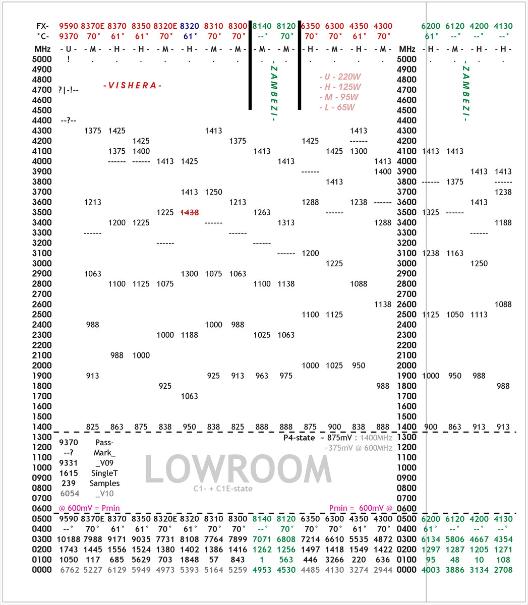

ist dort, wo die CPU anfängt, zu arbeiten, wenn auch (irrsinnig)
langsam.
Also bei meinem BIOS 600mV und beim FX vermutlich 400mV (s.o. Ryzen)
@ 150x4 MHz .
Ich habe mich nur nebenbei mit Ryzen beschäftigt, wegen arduinolover,
und zwei Files heruntergeladen, zum Vergleichen. Aber da wirst ja ein
Psycho-Schwammerl dabei.
Mein Board (Southbridge) ist eben nur für PHENOM´s und nicht für FX.
Weshalb ich keine sicheren Aussagen über BIOS vs. CPU treffen WILL !
> Gehen wir davon aus, daß  (COF)-DutyCycle=50% ..
dann
> dann ist die geflossene Strommenge in der Zeit (Ah) bei geringen
> Frequenzen direkt proportional größer als bei hohen Frequenzen.
ist das falsch.  *DutyCycle=50%* bedeutet, daß immer gleich lang
ON-OFF ist .
Mein ursprünglicher Ansatzpunkt war: ist es möglich, daß man statt COF
auch den DutyCycle verändert ? Denn dann wäre es richtig . Hab mich aber
dann in den AMD-Papieren wieder verirrt, Links über Links .
Nun n beantworte mir folgende Frage:
Wie kann man via OS die (zB.) Core-Spannung verändern?
Und wie verträgt sich das mit #2.3 Processor Initialisation# ?
Also ob die Absenkung dieser -unter einen bestimmten Schwellenwert- eine
Neu-initialisierung des Systems erzwingen könnte .
Oder konkret: welcher U-min @ 400 MHz (U-max @ 5,0 GHz) in der
'WillowCove' oder 'SunnyCove'-Grafik das entsprechen würde. Weil dann
brauch ich nicht lang forschen und entwickeln.
Über Portpins einen Code ausgeben, der die Spannungsregler steuert.
Und nun kommt der Satz aus AMDs Doku zum tragen, den du oben zitiert
hast: Erst runter mit der Frequenz, dann mit der Spannung und umgekehrt
erst hoch mit der Spannung, dann mit der Frequenz. Bei falscher
Reihenfolge stolpert der Prozessor und baut Mist. Macht man es richtig,
in angemessener Zeit, läuft der Prozessor einfach fehlerfrei weiter.
Höhere Spannung als für die Betriebsfrequenz nötig schadet nicht,
braucht nur mehr Strom als dafür nötig. Die Spannung wird bei niedriger
Frequenz nicht gesenkt, weil das nötig wäre, sondern weil der
Schaltvorgang der CMOS-Gatter bei hoher Spannung zwar schneller erfolgt,
aber dafür mehr Energie kostet als bei niedriger.
Und damit sind wir bei der Betriebsart, während das BIOS läuft. Da in
dieser Phase keine ausgefuchste Frequenz-/Spannungssteuerung läuft, denn
das macht erst das Betriebssystem, geht man auf Nummer Sicher und stellt
feste Werte dafür ein, die ganz sicher funktionieren ohne zu überhitzen.
Ausserdem läuft der eine Core permanent durch, schläft nicht
energiesparend ein, sondern wartet aktiv arbeitend auf die Tastatur. All
das zusammen führt zu weit höherem Energieverbrauch bei aktivem BIOS,
als danach im Leerlauf bei aktivem Betriebssystem. Folglich ist es im
BIOS wärmer.
ACPI-Prozessorzustände (CPU-States)
C0  Arbeitszustand (Operating Mode)    100 %
C1  Angehalten (Halt)        ≈   40 %
C1E  Erweiterter Halt (Enhanced Halt)≈   35 %
C2  Gestoppter Takt (Stop Clock)  ≈   30 %
C2E  Erweiterter Stop (Extended Stop)≈   28 %
C3  Tiefer Schlaf (Deep Sleep)  ≈   26 %
C4  Tieferer Schlaf (Deeper Sleep)  ≈   24 %
C4E/C5  Sehr tiefer Schlaf (Enhanced Deeper Sleep)≈   22 %
C6  Tiefes Abschalten (Deep Power Down)  ≈   19 %
C7  Tiefstes Abschalten (Deeper Power Down)  ≈   15 %
> verbrauchen
" RUHEzustand "
*(1*C0 + 15*C7 ) / 16 = 69% ! Tiefstes Abschalten *
*(1*C0 + 15*C1E) / 16 = 84% (Enhanced Halt)*

Im Vergleich zum Intel-WillowCove-Werbecharts: lieber prx
Ich kann beim besten Willen keine "IntelKurven" erkennen, die Punkte
sind bei dieser Darstellung quasi eine Gerade. Bis auf Ausreißer bei den
6- und 4-Core.
Auffällig ist, daß die 83-series deutlich niedrigere Spannungen haben
als die alten 81er-Zambezi. Und der FX-8320 ist ein kompletter
Ausreißer, war damals über ein Jahr -> Die CPU mit dem BESTEN
Preis-Leistungsverhältnis aller Zeiten -- immer Spitzenplatz.
Wenn man nun länger darüber nachdenkt, kommt man zu diesem Ergebnis:
Der  Preis bestimmt Spannung plus Takt. Reine Marketinggags, oder wie
man weiter oben sagt: CPU- GESCHÄFTS politik .
Ich gehe davon aus, daß es sich bei allen Vishera (Zambezi.. etc.) immer
um dieselbe CPU handelt . Und wohl auch weiterhin handeln wird. Weil die
für den User verfügbare 'Leistung' eben mit dem Takt und der Spannung
entsteht. Auf diese muß man erst einmal 'zugreifen' können.
Wie man an Tabelle und Kurven sieht, kann die prinzipiell vorhandene
Leistung über die einzelnen P-states stark limitiert werden.
Insbesondere (kurzfristige)PowerBoost-states können 'das Bild' stark
verzerren, je nach Anzahl. Auch: die Core-Halbierung.
Bilder zum Goutieren
und Studieren .

AMD verwendet ein CPU- "Modulsystem" , also mehrere Cores (1-4)
in 1 Modul, wovon mehrere Module parallel laufen (auch: Ryzen), was zur
Folge hat, daß -Overclocking- nur mit der HALBEN Core-Anzahl möglich
ist.
Das AMD-System also für -Underclocking- werksseitig optimiert wurde .
1.) Die Leistung entsteht in etwa:  Coreanzahl * Taktfrequenz
2.) Nimmt man wenige Cores und taktet höher, kann man damit auch die
anderen Parameter höher takten, zB den RAM .
3.) Nimmt man alle Cores (hier: 8) und taktet diese dafür weiter
herunter, um dieselbe Leistung zu erhalten, kann man den RAM nicht so
hoch takten. Beim obigen (letzten) Beispiel nur bis 400 MHz möglich,
statt 1833 MHz.
"Es" hängt also davon ab, was man 'berechnet' (also wieviel Leistung
'ausreichend' ist) und wie man das ganze System aufbauen will. Wenige
höhergetaktete Cores (2) lassen sich rasch (beim Booten) auf viele Cores
(4-6-8) umstellen, bei vielen niedriggetakteten Cores ist ein
"Leistungsboost" aber nicht mehr so einfach möglich, da viele Frequenzen
angepaßt werden müssen , damit das System optimal arbeitet.
DIE Underclocking- STROMERSPARNIS IST - übrigens -  EXTREM.
Oder korrekt: kann extrem sein.

Ob nun genau die halbe Anzahl... Die thermische Last hängt davon ab, wie
viele Cores wie viel zu tun haben. Und damit auch die mögliche Taktung.
Das wird heute bis ins Extrem getrieben. Intels i7-1165G7 taktet
kurzfristig bis 4,7 GHz bei einem effektiv aktiven Core, 4,1 GHz bei
allen. Nur nennt Intel das nicht Overclocking, sondern Turbo Boost.
Wenn Rudi feststellt, dass er bei reduzierter Anzahl freigegebener Cores
höher takten kann, kann er damit also richtig liegen. Auch ein
Zusammenhang zwischen Taktung der Cores und Taktung des Speichers ist
vorstellbar. Inwieweit Speichertakt und die Takte der einzelnen Cores
voneinander unabhängig sind, oder gekoppelt, hängt vom konkreten
Prozessor ab.

Aus Coreanzahl  Taktfrequenz = LEISTUNG*  errechnet sich
Der TDP :
Wie man den "Thermal and Power Specifications" für die beiden
Phenom-II-Prozessoren  1055T und 1090T  (Six-Core)
entnehmen kann:
a) Der 'aktuelle' TDP ergibt sich aus Takt  plus Spannung = Stromfluß.
b) Jedem S/C/P - "State" wird ein (empfohlener) Spannungs-Bereich
zugeordnet.
c) Die Anzahl der jeweiligen States (max. sieben) ist variabel.
d) Alles zusammen wird im BIOS/UEFI vom Hersteller vordefiniert.
e) Einige dieser voreingestellten CPU-Parameter können bei
FX-BlackEdition- und RYZEN-Prozessoren auch vom Anwender verändert
werden.
f) Generell verbraucht ein Board, selbst in Sleep-States,  -- immer --
Strom, je schneller 'aufweckbar', desto mehr Strom.
Alles ist also -immer- genau definiert und sollte zum
leistungsoptimierten Betrieb 'auch eingehalten' werden . Da das UEFI
aber vom Boardhersteller nach seinen Wünschen 'angefertigt' wird, sollte
man die Leistung einer CPU nicht auf verschiedenen Boards vergleichen.
Da kann man durchaus seine Überraschungen erleben. Wie bei allen
technisch 'identen' Dingen ..
(Man beachte die "Notes")
Insgesamt ist der Betrieb einer CPU ein sehr komplexer Vorgang, der
nicht nur vom UEFI vordefiniert wird, sondern erst im Zusammenspiel mit
dem Betriebssystem seine volle Wirksamkeit entfalten kann . Als Beispiel
die P-States, die, erst wenn 'eingeschaltet', die volle CPU-Kraft
entfalten - oder umgekehrt: einen stromsparenden Betrieb ermöglichen.
Siehe weiter oben ...
(prx) hat die P-states unter Linux sehr eingehend untersucht (vgl.
Links) und selbst einige Experimente hierzu angestellt. Dafür muß man
aber bereits sehr tief in ein Betriebssystem eintauchen und eingreifen .
Sonst ist man auf Gedeih und Verderb ausgeliefert ..
