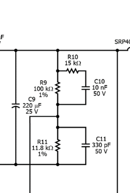

Was mich mal interessieren wuerde, ist die Dimensionierung des
Spannungsteilers am FB-Eingang.
Das Datenblatt will mir dazu nichts erzaehlen.
Sind die Bauelemente R10, C10 und C11 lebenswichtig fuer den INN3977?
Irgendwie fehlen die bei anderen Wandlern, zumindest C11 und R10. C10
ist manchmal vorhanden, parallel zu R9.
Der Spannungsteiler an sich ist eines der kleinsten Probleme.
Was muss ich bei der Dimensionierung auf andere Ausgangsspannungen (5V,
24V)
beachten?
> Irgendwie fehlen die bei anderen Wandlern.
"Capacitor C11 provides decoupling
from high frequency noise affecting power supply operation, and C10
and R10 is the feed forward networks to speed up the response time
to lower the output ripple."

Mein Englisch-Verstaendnis ist ... moderat. Wie dimensiorniert man die
Bauelemente anhand der Spannung? Und ist das fuer normal ueberhaupt
notwendig?
Den Uebertrager und den Spannungsteiler auf andere Spannungen
umzudimensionieren ist fuer mich kein Thema, ich mache das einfach.
Gruese Gert
> notwendig?
Der Chip ist hauptsächlich für automotive Anwendungen und rechnet daher
mit schnellen Änderungen der Eingangsspannung durch Lastwechsel. Also
designen die Jungs einen Hochpass mit R10 und C10, um die Reaktionszeit
auf Änderungen der Spannung zu verkürzen. Das gleiche gilt, wie im DB
erwähnt, auch für die Welligkeit der Ausgangsspannung.
> notwendig?
Wenn du den R9 auf 100k lässt und für andere Spannungen nur den R11
anpasst, dann sollten auch R10 und C10 so bleiben.
C11 passt du ggf. so an, dass das selbe RC-Produkt R11*C11 wie in dem
Beispiel erhalten bleibt. Wobei m.E. der Wert von C11 nicht so kritisch
ist.

Danke fuer die Antwort.
Damit meinte ich eigentlich Formeln zur Berechnung. Ansonsten sind sie
ja auch nicht so knausrig mit Berechnungen.

@ HildeK
Danke fuer die Richtungsweisung. Klingt einfach einleuchtend und
logisch.
