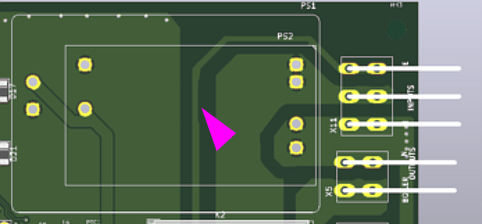

Welche Funktion hat diese PE-Leiterbahn?
Gast #6797182
Ich habe ein Layout gesehen, bei der unter dem (Schalt-)Netzteil eine
Schutzerde-Leiterbahn in den Graben zwischen Kleinspannung und
Netzspannung gelegt wurde, die mit nichts verbunden ist. Die liegt da
wie eine Antenne. Warum wurde das gemacht?
> Isolation. So kommt nichts von den 230V an die Sekundärseite.
Na ganz so einfach ist es nicht.
Was für eine Schutzklasse hat denn das Gerät?
Bei Schutzklasse I muss die sekundäre Masse mit PE verbunden sein. Da
bringt die zusätzliche Leiterbahn nicht wirklich was.
Bei Schutzklasse II muss PE wie Netzspannung behandelt werden, es muss
also von der PE-Leiterbahn aus der volle Sicherheitsabstand zur
Sekundärseite eingehalten werden. Wie der genau bei 230V sein muss hängt
von der Verschmutzungsklasse und Höhe über Meeresspiegel ab. Aber 6 mm
ist für den Anfang mal ein gängiger Wert.
muss sie nicht, ein Gerät der Schutzklasse I kann auch schutzisolierte
Teile enthalten.
bei einem Gerät der Schutzklasse II ist kein PE vorhanden, sonst ist es
kein Gerät der Schutzklsse II

Dr. Sommer schrieb:
> Teile enthalten.
Für diese Teile gelten dann aber die Regeln für Schutzklasse II.
Es gibt jede Menge Geräte mit Schutzklasse II und PE. Der PE wird dann
in den meisten Fällen als Funktionserdung für die Kondensatoren eines
EMI-Filters verwendet. Aber es gibt auch andere Varianten, z.B. wenn Du
eine Schukosteckdose im Gerät hast, die für andere Verbraucher
geschaltet wird (z.B. Absauganlage bei Werkzeugen).
Aber bei all diesen Varianten gilt was ich geschrieben habe: PE muss wie
Netzspannung behandelt werden, also Sicherheitsabstände, doppelte
Isolation etc.
