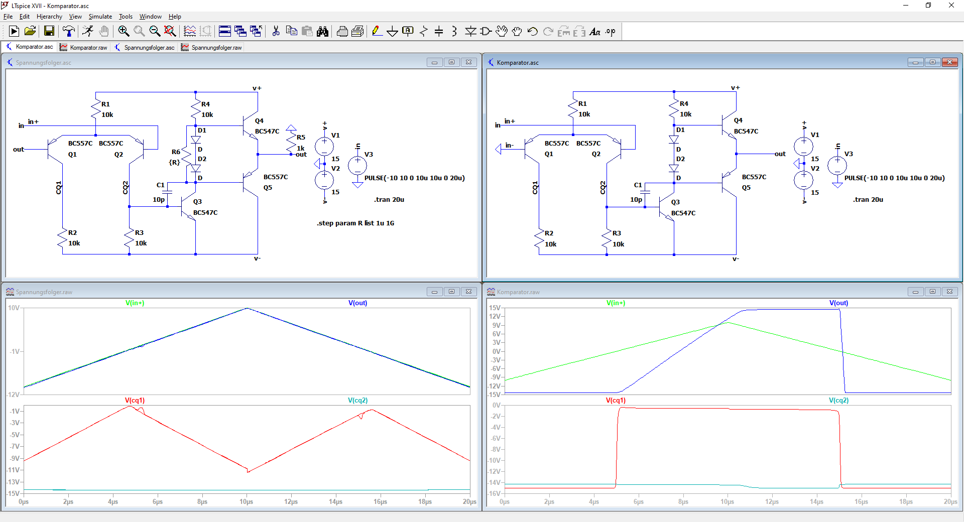

Moinmoin,
ich würde ganz gerne in einer Techniker-Aufstiegsfortbildung einen
einfachen OPV als Beispiel für eine integrierte Transistorschaltung
hernehmen. Differenzverstärker, Emitterschaltung und Emitterfolger sind
leicht erklärt, aber bei einer anschaulichen Erklärung weshalb es C1
bedarf stecke ich fest. Könnt ihr mir da weiterhelfen, vielleicht sogar
mit einer Literaturempfehlung?
Danke und viele Grüße! :)

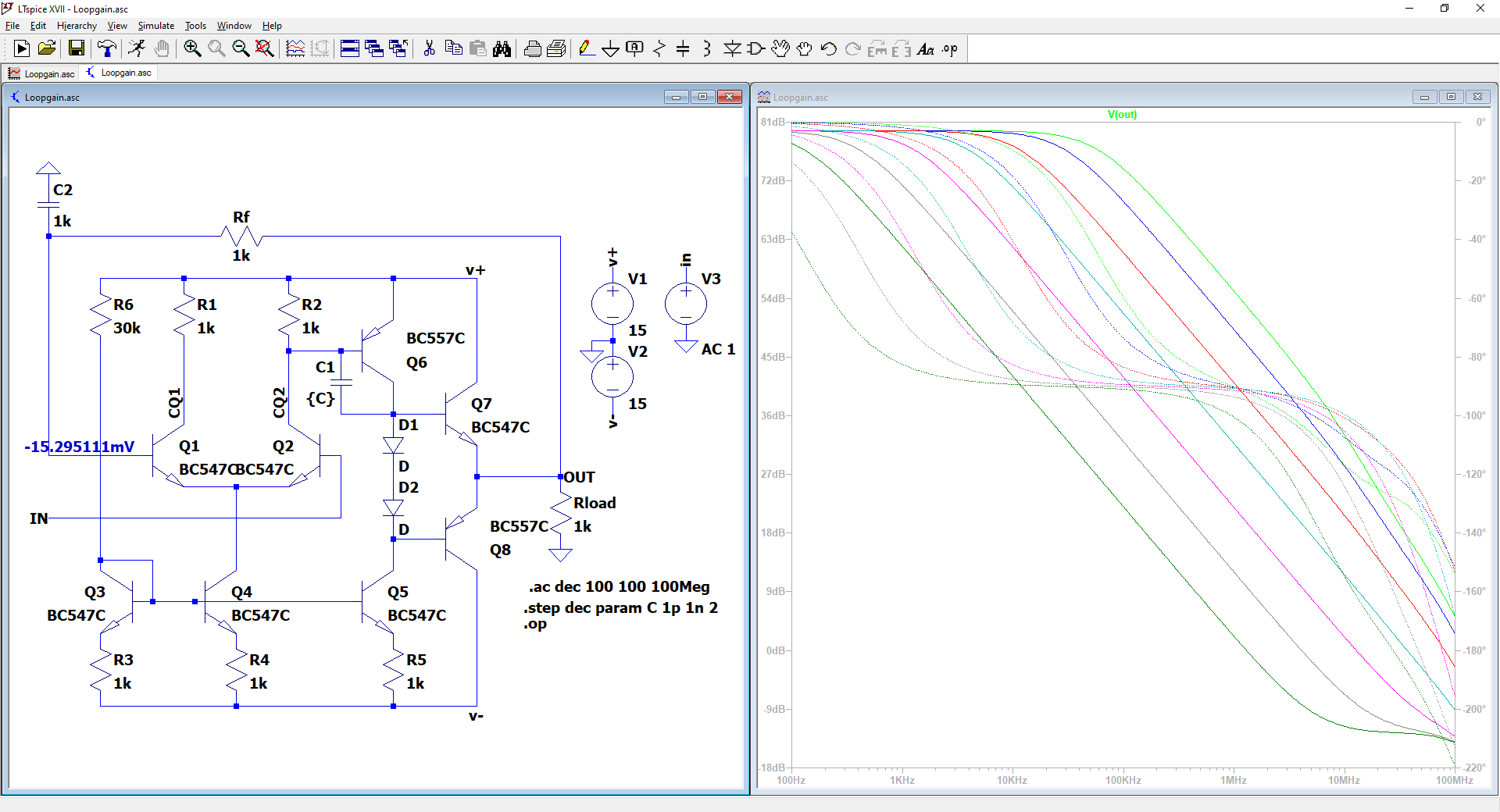

Das der Kondensator zur Kompensation dient um die OpenLoop-Verstärkung
vorm Erreichen von 180° am invertierenden Eingang unter 0dB zu drücken,
ist mir bekannt. Die Notwendigkeit hierzu kann über das Noisegain auch
relativ simpel hergeleitet werden.
Nur warum wird das so erreicht? Also wieso fällt die Verstärkung der
Emitterstufe durch Einfügen dieses Kondensators mit der Frequenz ab?
Und wo wir gerade dabei sind, wie kann man die Simulation ändern um die
OpenLoop-Verstärkung zu plotten?
Viele Grüße!
Gast #6798622
Weil: Wenn die Spannung an der Basis steigt, sinkt die Spannung am
Kollektor. Durch den Kondensator wird die Basis wieder herunter
gedrückt. Also eine Gegenkoppelung.
Je höher die Frequenz ist, umso stärker wirkt die Geenkoppelung, weil
der Innenwiderstand des Kondensators ja mit steigender Frequenz sinkt.

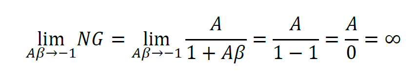

@Stefan: Vielen Dank für diese anschauliche Erklärung, jetzt hat es
endlich bei mir Klick gemacht!
@Achim: Man muss ja erstmal erklären, wo das Stabilitätskriterium
herkommt, und wenn das LoopGain -1 wird, wird das Noisegain unendlich.
Gast #6799089
Aber das Stabilitätskriterium ist doch z.B. Phase Margin > 45° bei Gain
0dB (=1) und nicht -1.

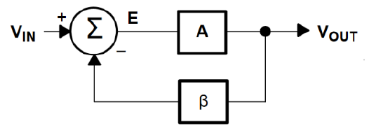

Zum "loop gain": Das ist die Verstärkung der gesamten geöffneten
Rückkopplungsschleife - so wie man es messen und simulieren würde bei
Einspeisung des Testsignals an der Öffnungsstelle. Daher ist das
negative Vorzeichen (bei Gegenkopplung) natürlich mit drin in der
Definition und die Stabilitätsgenze ist bei |Loop gain|=1 und Phase=0.

Wenn man sich den Regelkreis anschaut, dann ergibt sich die
Oszillationsbedingung bei
Die 45° Phasemarging kommen daher, dass man von diesem Punkt ausreichend
Abstand halten sollte.
Die Simulation des Open Loop Gains ist bis jetzt am Finden des
DC-Arbeitspunkts gescheitert. Mit einem RC-Glied ausreichend tiefer
Grenzfrequenz klappt auch das :)
Damit sind alle meine Fragen beantwortet, vielen Dank! :)

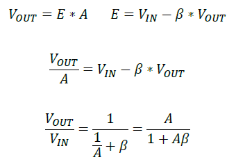

Es ist alles richtig, was Du schreibst. Aber das Produkt (A*Beta) ist
noch nicht das, was man "Schleifenverstärkung" (loop gain) nennt. Dazu
gehört das Minuszeichen an der Vergleichsstelle, also:
Schleifenverstärkung Vs=-A*Beta (mit A=A(jw)) und die schon von
Barkhausen formulierte Schwingungsbedingung ist Vs=+1 (was auch
anschaulich gut nachvollzogen werden kann mit Eingang=Ausgang an der
Schnittstelle).

Da wir das ganze auf einem Breadboard aufbauen wollen, werde ich
vermutlich großzügig kompensieren. Erstens um Schwingneigungen zu
reduzieren, und zweitens damit sie sich auch die durch Q4, R2 und C1
begrenzte Slewrate sauber anschauen können.
