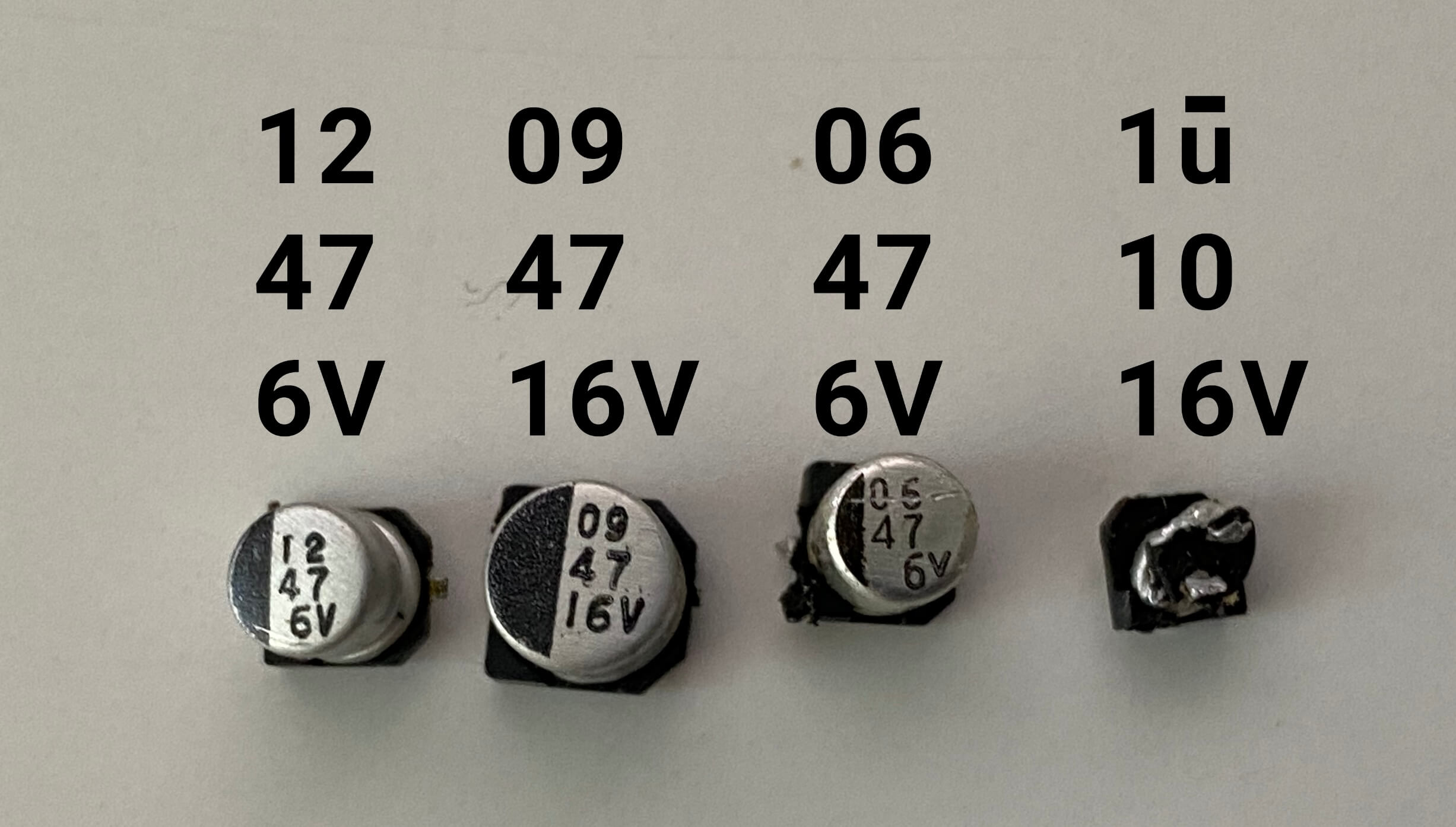

das ist mein erster Beitrag hier im Forum :) Ich habe ein Problem mit
Bauteilen aus ca Ende der 90er Jahre - vielleicht kann hier jemand mit
Erfahrung helfen? Die Teile stammen von einer alten speziellen
Soundkarte aus dem Musikproduktionsbereich, es gibt leider keine
weiterführende Dokumentation über diese Karte.
Die Bezeichnung der Teile ist darüber notiert so wie auf den Bauteilen
erkannt. Ich habe gegoogelt und zu dieser Art der Bezeichnung nichts
gefunden. Besonders ärgerlich ist, dass das letzte kleine Bauteil
zerstört und nicht mal mehr durchmessbar ist - insofern es dann
überhaupt verlässliche Werte liefern würde.
Ich bin um jeden Hinweis dankbar!

Optisch würde ich auf Elkos tippen; vor allem wenn es auf der Platine
einen Bestückugnsdruck gibt und dort die Bauelemente mit "C..."
bezeichnet sind.
Die erste Zeile sieht mir nach einem Datums- oder Produktcode aus.
Die zweite dürfte die Kapazität sein -- vermutlich in µF; dass könnte
man auch durch Vergleich mit ggf. anderen vorhandenen Elkos auf der
Platine herausfinden -- 47µF ist durchaus gewöhnlich.
Die dritte Zeile sieht mir nach der gewünschten Spannungsfestigkeit aus.

Die erste Reihe Ziffern dürfte die Serie bezeichnen, allerdings denkt
sich jeder Hersteller eigene Kürzel aus.
Es ist aber gar nicht unbedingt notwendig, den genauen Hersteller und
Typ zu kennen. Anhand der Schaltung drumherum kann man meist abschätzen,
ob es bereits ein normaler SMD-Elko tun würde, oder ob man einen Typ mit
geringem ESR verwenden sollte.

#6799182
Achim H. schrieb:
> vermutlich in µF
Ja, sehr sicher.
Durch genaues Messen der Abmessungen kann man dann noch die Bauform
herausfinden.
Vermutlich "B" für den kleinen, "C" für die 47µF/6V und "D" für den
47µF/16V.
Meist stehen aber bei den Distributoren auch Durchmesser und Höhe in
Millimeter dabei.

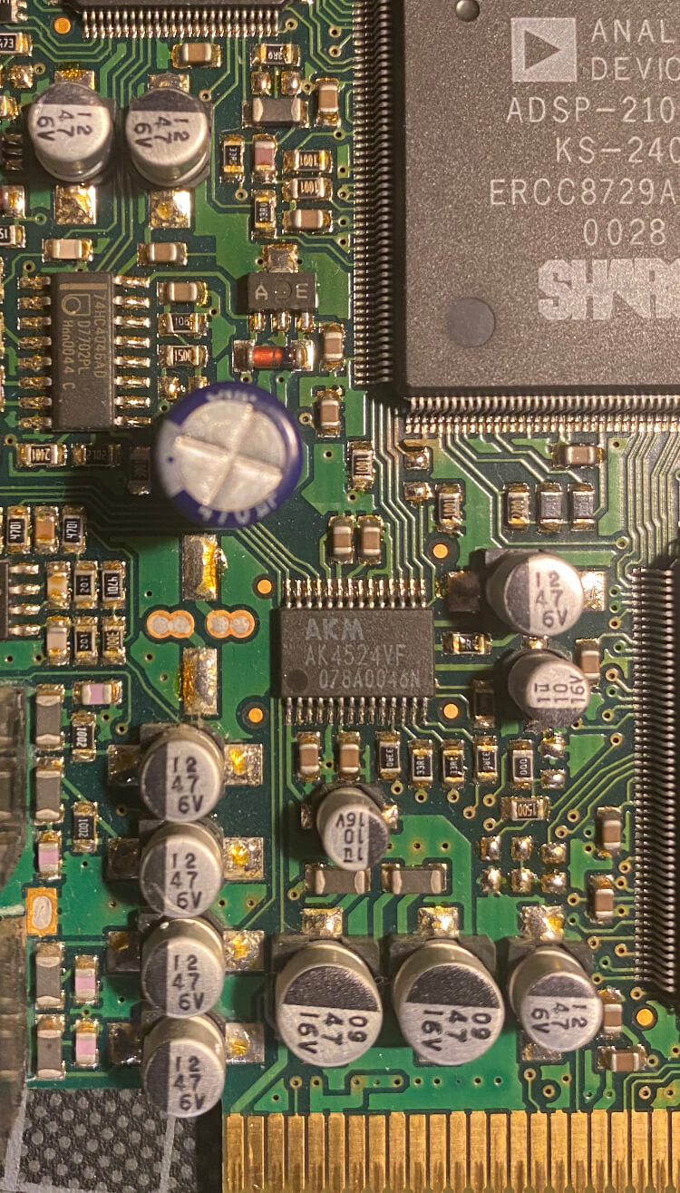

OP #6799190
Sam W. schrieb:
>> gefunden.
> Gerne auch mal den Gerätetyp nennen (am besten in der Überschrift). Dann
> ist die Chance gegeben, dass jemand bereits Erfahrung mit dem
> Kondensatortausch bei diesem Gerät hat.
> Ist nicht zufällig ein Roland JV-880 oder ähnlich?
> Was genau ist denn das Problem? Sind alle Elkos messbar hinüber, oder
> soll es ein vororglicher Tausch werden, weil der kleine sich unrühmlich
> verabschiedet hat?
Es ist eine spezielle Soundkarte, den Namen muss ich zu Haus nochmal
nachschauen. Zu den Roland JVs gäbe es immerhin ein Service Manual :)
Es sollte ein vorsorglicher Tausch werden, da sich die Karte seltsam
verhalten hatte und der Verdacht daraufhin vom ehemaligen Vertrieb
dieser Karten auf ebendiese Elkos gelenkt wurde. Nur lagen diesem leider
auch keine weiteren Infos vor. Das letzte Bauteil wurde aus Jux
zerstört, das hat sich nicht verabschiedet. Messtechnisch nicht
optimal...
Ein Teilausschnitt der Karte vor dem Auslöten anbei!
#6799199
Danke für das Bild. Wenn die Karte symmetrische Spannungsversorgungen
besitzt (z.B. für Operationsverstärker, meist in 8-poligen Gehäusen),
dann dürfte immer ein Pärchen von zwei gleichen Elkos verbaut sein.
Gleiches gilt für Koppelkondensatoren, also Elkos im Signalweg. Könnten
die vier links sein, wenn es dort in Richtung einer Buchse geht.
Wo Low-ESR Kondensatoren sinnvoll sind, ist bei der Versorgung des
Digitalteils. Das sind dann eher die Elkos, die nicht als Pärchen
auftreten.
Insbesondere der Digitalteil ist auch für komplette Fehlfunktionen
verantwortlich.
Wenn die Elkos an der Spannungsversorgung für den Analogteil schlecht
werden, kann es Störgeräusche geben.
Wenn die Koppelelkos Gleichspannung nicht mehr korrekt sperren, kann die
nachfolgende Stufe übersteuert werden. Kann alle möglichen Effekte mit
sich bringen (Verzerrung, kein Ton, Knacken, etc.).
Gast #6799237
Tim B. schrieb:
> vielleicht kann hier jemand mit Erfahrung helfen
Die ersten 3 sind SMD Elkos mit 47uF und 6 bzw. 16V, die oberste Nummer
ist nur die Chargennummer. Ohne Serienbezeichnung, also nichts
besonderes
https://www.reichelt.de/de/de/smd-chip-elko-47-f-16volt-smd-elko-47-16-p31910.html?r=1
Der letzte, nun ja, ist kaputt. Ob der 10uF oder 1u hat, ist nicht mehr
zu erkemnen. Wohl 10
