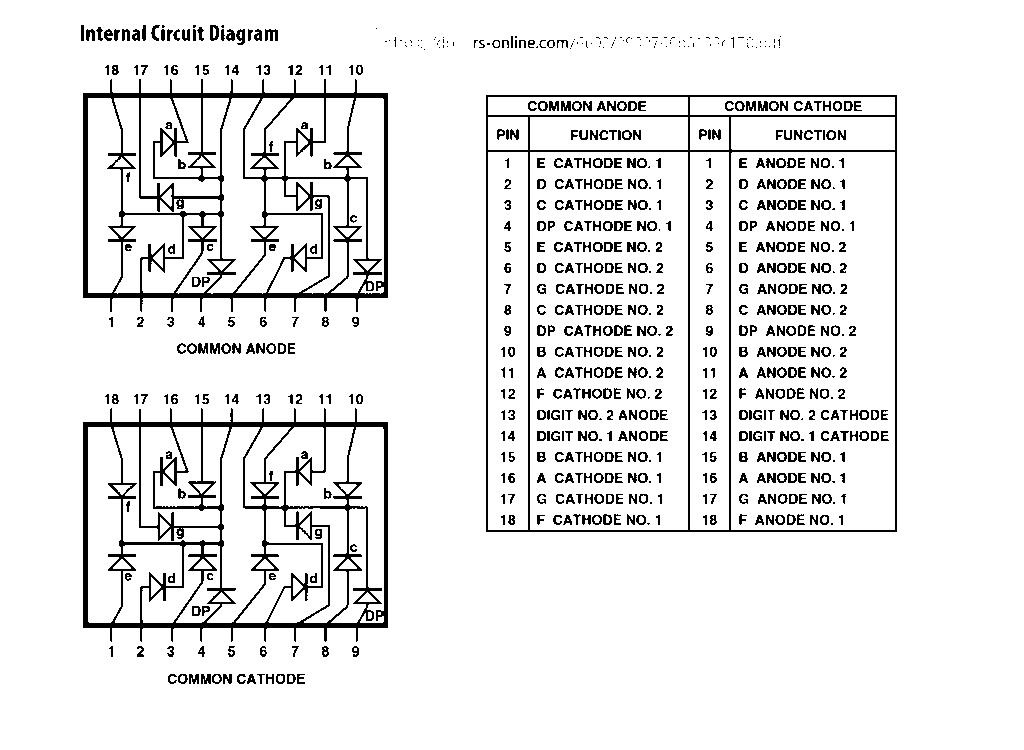

ich versuche im Moment folgendes Display mit Hilfe meines Arduinos
anzusteuern:
https://at.rs-online.com/web/p/led-displays/8305126/
Leider komme ich damit nicht wirklich zurecht. Es fängt bereits bei der
Verkabelung an. Deshalb wäre mir sehr geholfen, wenn mir jemand
behilflich sein kann, wie man dieses Display anschließen muss und das
später auch mit Hilfe der Arduino IDE ansteuern kann.
Vielen Dank bereits im Vorraus.

von Peter D. (peda)
Auf Seite 4 des Datenblattes ist doch die Pinbelegung abgebildet.
Du brauchst 16 IO-Pins des MCs und 16 Vorwiderstände.
Oder einen Treiber-IC, z.B. MAX7219.
Frage das Internet:
https://www.tinkerhobby.com/arduino-2-digit-7-segment-display-counter/
https://www.instructables.com/2-Digit-Seven-Segment-Display/
Du solltest aber wissen, ob dein Display gemeinsame Anoden oder
gemeinsame Kathoden hat. Davon hängt die Ansteuerung ab.
> Verkabelung an.
Zeig doch mal, wie weit du bisher gekommen bist. Was hast du versucht
und wo klemmt es? Ein Schaltplan und ein Foto vom Aufbau wären da
hilfreich.

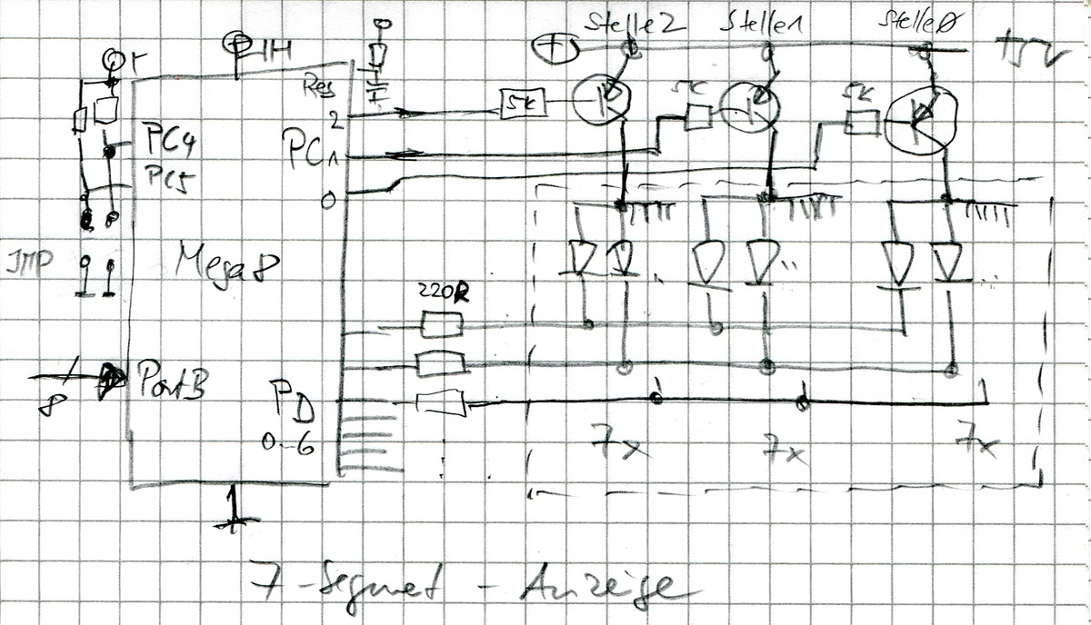

von HildeK (Gast)
Ich hänge mal eine grobe Skizze an von meiner Realisierung.
- kein Arduino, Mega 8 direkt
- dreistellig, nicht zweistellig
- Multiplexbetrieb
- Anzeige wählbar HEX/DEZ und invertiertes/nichtinvertiertes
Eingangsignal
Der Mega8 ist hier natürlich maßlos unterfordert, aber er war da und
hatte die notwendige Anzahl von Pins.

von HildeK (Gast)
wendelsberg schrieb:
> Und damit die Konfusion bereits in der Lernphase zu korrigieren: das ist
> ein 7-Segment Display mit 2 Stellen (Digits).
Macht ja nichts. Ich hatte die Zeichnung schon auf dem PC. Eine Stelle
weglassen ist eine einfache Übung ...
Das Prinzip sollte klar werden. Den Rest wird man schaffen.
Für Common Cathode muss der Transistor ein NPN sein und gegen GND
schalten.

von MaWin (Gast)
5k sind sehr hoch als Basiswiderstand, 220R täten es da auch ganz gut,
so unendlich ist die Stromverstärkung eines PNP auch nicht, wenn auch
meist höher als das Datenblatt garantiert.
> das ist ein 7-Segment Display mit 2 Stellen (Digits).
Richtig.

von michael_ (Gast)
MaWin schrieb:
Ja, ist hoch. 4,7K ist da besser.

von HildeK (Gast)
> Er schreibt im Betreff 7-Digit...
> Das ist einfach nur falsch.
Ja, der Ausdruck war falsch. Im Link ist jedoch ein zweistelliges
7-Segment-Display hinterlegt.
Ja, generell hast du recht. Ich habe nur dokumentiert, was ich
implementiert hatte (wollte), habe aber tatsächlich 1k drin 😀. Wohl
nachgearbeitet und nicht nachdokumentiert ...
Aber 220Ω braucht man sicher nicht, 470Ω reichen auch. Ich wollte dem TO
nur ein Beispiel geben; deinen Einwand sollte er jedoch berücksichtigen.
Ich hatte die Transistoren (BC154), die schon seit gefühlt 50 Jahren in
der Schachtel liegen, mal einem Verwendungszweck zugeführt und vorher
mal vermessen: hFE war ausreichend hoch.
Jedenfalls sehe ich keine Helligkeitsunterschiede zwischen der '8' und
der '1'. Das Teil dient eh nur als Debughilfe am STK500 bei der
Softwareentwicklung, das sind die Ansprüche nicht professioneller Natur.

von HildeK (Gast)
michael_ schrieb:
> Eckdaten:
> 5V
> 10mA LED
> Mittlere Stromverstärkung in der mittleren Gruppe-B  300.
> Rest ist schnöde Rechnerei.
Genau, aber selbst wenn man die Sättigung außer Acht lässt, muss man
richtig rechnen. Und man muss sicher sein, dass die 300 vom vorliegenden
Exemplar auch erreicht werden.
Nochmals für die zum genauen Nachvollziehen:
Es ist eine Sieben-Segement-Anzeige, mit Dot sind es 8 LEDs, die
gleichzeitig leuchten können, also 80mA.
80mA/300 = 270µA Basisstrom min.
An 4.3V (5V-0.7V UBE) würde der max. Widerstand dann 16kΩ haben dürfen.
Nicht 140kΩ.
Lass den Punkt weg, dann sind es immer noch 70mA, 230µA Ib und
Rb_max=18k.
Im Schaltbetrieb übersteuert man jedoch. Minimal Faktor 3. Wäre dann
B=100, ca. 800µA Basisstrom und damit höchstens 5,3 kΩ an der Basis.
Noch weiter weg von 140kΩ. Und für einen ordentlichen Schaltbetrieb
nimmt man eher B= 30-50 an, damit wird der Basiswiderstand zu 1.8k ...

michael_ schrieb:
> Habe ich, für 10mA komme ich sogar auf 140kOhm.
Du kennst aber schon den Unterschied zwischen Linear- und Schaltbetrieb?
Das sollte bei der Ansteuerung tunlichst berücksichtigt werden ;-)
von Manfred (Gast)
Ein Herr h. würde das Bauteil wohl als "Gibtsnichtor" bezeichen. Wir
können nun das drölfhundertste Palawer zum Schaltbetrieb aufmachen :-(
30 ist ein realistischer Wert, wobei uralte Typen zum Teil noch
niedriger unterwegs waren.
Und damit verstehen wir jetzt, warum weiter vorne MaWin 220 Ohm nehmen
wollte und Du in Deinem Aufbau 1kOhm anstatt 5k eingesetzt hast.
Mein letzter Aufbau mit 7-Segment Multiplex (16 Stellen) liegt sehr
lange zurück, da hatte ich deutlich Ärger, mit dem geringen Strom eines
6532 meine Transistoren sauber auf zu bekommen. Ich hatte dann
Darlingtons eingesetzt und Ärger mit der Spannungsreserve an 5V bekommen
... heutzutage wären dort LL-FETs meine Wahl.
> michael_ schrieb:
>> Geh schlafen!
> Du bist jetzt hoffentlich ausgeschlafen und ich hoffe, du kannst es
> nachvollziehen.
Einen derartigen Zusammenhang scheint es bei ihm nicht zu geben.
von HildeK (Gast)
Manfred schrieb:
Mit den C- oder -40-Typen kann man auch B=100 annehmen. Bei den Strömen
und dem Betrieb von LEDs mit Vorwiderstand kommt es auf 100mV mehr oder
weniger als CE-Restspannung nicht an. Manchmal muss der CE-Rest aber
minimal sein, dann muss man eben mit kleinerem B kalkulieren und
schauen, ob man genügend kräftige Treiber hat. Alternativ hast du ja die
LL-MOSFETs ins Spiel gebracht.
Bei der Anwendung ist dann die '8' ein klein wenig dunkler als die '1',
wenn man 5k oder noch etwas mehr nimmt. Fällt vielleicht nicht mal auf…
Mein Berechnungsbeispiel ging an michael_ mit seiner 140k-Behauptung
uihm zu zeigen, dass das nicht sein kann. Der äußert sich aber seitdem
nicht mehr. Vielleicht hat er seinen Fehler erkannt und kann es nicht
zugeben ;-).

von michael_ (Gast)
> zugeben ;-).
Ich habe nur nicht die Zeit, dauernd hier rumzuhängen.
Eigentlich kein Fehler, nur habe ich ein Segment betrachtet.
Und auch die 10mA genannt.
Gut aber, dass wenigstens Einer mal berechnet hat.
Und mit modernen 1mA 7-Segment passt es dann wieder.
Die C-Version hat beim BC557 u.ä. eine Verstärkung von 420 - 800.
Bei 7x10mA komme ich bei einer mittleren Verstärkung von 600 auf ca.
35KOhm.

von HildeK (Gast)
Doch, das wäre genau dein 1. Fehler, das war auch insgeheim meine
Vermutung. Kann mal vorkommen, deshalb war ich so ausführlich.
1mA pro Segment? Das mag für den statischen Betrieb für eine moderne
Anzeige passen; hier wird aber 'gemultiplext'; das wären dann schon mal
ein Faktor n bei n Stellen.
Ja.
> 35KOhm.
Das ist der 2. und 3. Fehler:
- du kannst nicht mit der mittleren Verstärkung rechnen, gerade noch mit
der minimalen.
- auch die minimale Verstärkung gibt es nur im aktiven Betrieb, in der
Anwendung soll der Transistor aber gut durchgeschaltet sein, als U_CE <
0.1...0.2V; die 420 gelten aber nur bei U_CE von z.B. 5V. Will man
kleine Werte, muss ein Übersteuerungsfaktor eingerechnet werden. Meine
genannten B=100 wären für den BC557C schon mal das verwendbare Maximum.
Wie mehrfach genannt: Schalterbetrieb!
Für einen Transistor ist auch die minimale Sättigungsspannung im DB
angegeben; schau dir da mal die Messrandbedingungen an! Manchmal wird da
mit B=10...30 gearbeitet.
> Mit 4,7KOhm ist man immer auf der sicheren Seite.
Für den BC557C in der Anwendung ja. Für ein zu verkaufendes Produkt
würde ich etwa die Hälfte nehmen.

von HildeK (Gast)
michael_ schrieb:
> Na und? Wird als integrierend behandelt.
Ja, das Auge integriert. Aber bei n Stellen ist auch die integrierte
Helligkeit nur 1/n.
michael_ schrieb:
> Dein minimaler "Schalterbetrieb" interessiert nicht.
Doch, der Transistor wird hier im Schaltbetrieb verwendet. Nichts
anderes!
> Dein Idealismus in Ehren.
Der endet jetzt.
Ich hab das nur noch geschrieben, falls ein anderer das lesen sollte. Du
kannst oder willst es nicht verstehen.
> Aber ob die Leistung im Transistor oder im Widerstand verbraten wird,
> ist wurscht.
Ja, ist wurscht, solange die Anzahl der angesteuerten Segmente immer
gleich wäre. Aber wenn eine '1' leuchtet, ist UCE kleiner und die
Segmente sind dann heller als wenn eine '8' leuchtet. Da ist dann UCE
größer, die fehlt am LED-Vorwiderstand, der den Strom einstellt. Weil
viermal mehr Strom fließen soll, aber nicht kann. Wenn du das so willst
michael_ schrieb:
> Wieso nicht? Normal liegen die im mittleren bzw. oberen Feld.
Jeder misst den T vorher aus, ob es auch so ist? Seriös entwickeln geht
ganz anders.
michael_ schrieb:
> Ja klar, die Leute von ATMEL sind jämmerläppiche Versager!
Hat niemand behauptet; sie haben aber einige Parameter offen gelassen:
- sie haben 4k7 verwendet, da waren wir uns einig, dass das mit einem
hoch verstärkenden Transistor geht, um die Sättigung zu erreichen.
Allerdings: der Transistor wurde nicht genannt.
- sie haben 330Ω als Rv an den Segmenten bei nicht genannter Spannung,
ich hatte 220Ω bei genannten 5V, also ≈13mA pro Segment. Falls es bei
denen auf 3.3V ausgelegt wäre, fließen in den Segmenten nur ≈3mA. Dann
ist auch nur 1/4 IB notwendig.
michael_ schrieb:
> Aber mach nur.
Ja, mach nur. Ich hoffe nur, du hast professionell nichts mit E-Technik
zu tun.
von Axel R. (axlr)
man sollte sich eher gedanken machen, die Transistoren nicht eventuell
als Emitterfolger zu beschalten und garnicht erst in die Sättigung gehen
zu lassen. Bekommt man die Transistoren nicht schnell genug wieder
"aus", leuchten die Nachbar-Digits mit. Eingeschaltet bekommt man solch
einen Transistor natürlich toll, wenn man den im Schalterbetrieb
ordentlich überfährt. Die UCE_sat ist dann auch schön klein. Wenn man
hier um mikroampere feilscht, kann man sich aber auch genauso pingelich
mal bitte die Ein - und Ausschaltzeiten ansehen.
https://bestengineeringprojects.com/wp-content/uploads/2017/12/arduino-based-multiplexing-display.jpg
Übrigens: saudämliche und rechthaberische Diskussion wiedermal, nicht
schön; gerade wenn man mal eben so als unbeteiligter reinliest. Die
Kontrahenten werden das garnicht merken...
von MaWin (Gast)
> zu lassen
Na ja, wenn man genug Spannung hat.
Bei normalen roten/grünen LEDs mit 2.1V Spannungsbedarfan 5V führen
Emitterfolger zu ca. 1V Verlust, der andere Pin zu 0.8V, bleiben
5-0.8-1-2.1=1.1V fur den Vorwiderstand.
Bei blauen/weissen LED mit 3.6V Spannungsbedarf aber nur
5-0.8-1-3.6=negativ  also zu wenig.
Axel R. schrieb:

von MaWin (Gast)
P.S. dein verlinkter Schaltplan ist eine Katastrophe  ohne
strombegrenzende Vorwiderstände ein klarer Fall wie man es NICHT macht.

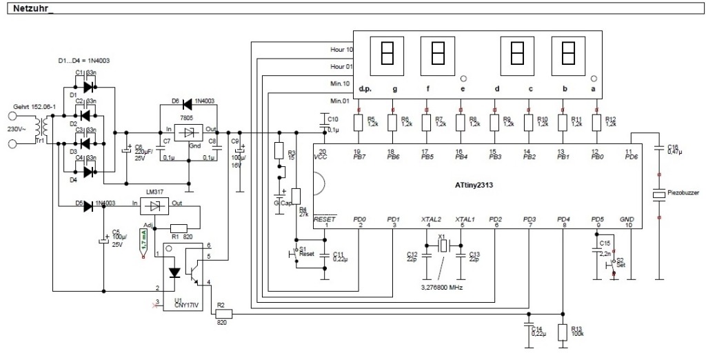

bei "meiner" Uhr geht es sogar ohne Transistoren. Die weißen
LED-7-Segmentanzeigen sind so hell, dass ich sogar noch ein rotes
Farbfilter davor montieren musste.
Arbeit mit Charlieplexing.
Das AVR-Programm findet man hier:
http://jtxp.org/tech/netzuhr.htm
Zitat:
"...Die 8 Kathoden (a,b,c,d,e,f,g und Dezimalpunkt) und die 4 Anoden der
zusammengefassten Siebensegmentanzeigen werden über 12 Portleitungen des
Controllers (PB0-PB7 / PD0-PD3) im Multiplexverfahren angesteuert. Die
Vorwiderstände wurden so dimensioniert, dass die Porttreiber des
Controllers auch im Fehlerfall, wenn etwa eine Ziffer infolge eines
Programmabsturzes dauerhaft angesteuert bliebe, nicht zuviel Strom
abbekommen können. Das bedeutet: Hier brauchen wir also mit Sicherheit
keine zusätzlichen Schalttransistoren.
Die Anzeigeroutine wird über Interrupt-Timer0 mehr als 2500 mal in der
Sekunde aufgerufen. Damit erhalten wir auch dann noch eine angenehm
flimmerfreie Zeitanzeige, wenn die Ziffern im Nachtmodus mit einem
niedrigen Tastverhältnis von 1/32 angesteuert werden..."
/Zitat
ciao
gustav
von HildeK (Gast)
Sicher nicht. Normaler Multiplex.
Karl B. zitierte:
Bei den hellen weißen LEDs mit 1.5mA pro Segment fließen auch nicht mehr
als 12mA, wenn alle Segmente an sind. Das geht hier natürlich.
von Karl B. (gustav)
war mir nicht ganz sicher, ob es "normales" Multiplexing ist.
Habe versucht, das Programm zu disassemblieren.
Nicht so einfach, keine Label. Insofern kann ich nicht sicher sagen,
welche Art von Multiplexing es ist.
Ist vielleicht noch ganz was anderes. Vermute mal, genau dann, wenn

von HildeK (Gast)
Das sieht man schon an der Hardware. Bei Charlieplexing sind die LEDs
anders angeschlossen. Du müsstest auch auf jede LED an beide Pins
einzeln rankommen, das geht nicht bei CA oder CK-Displays. Siehe auch
https://en.wikipedia.org/wiki/Charlieplexing
von H.Joachim S. (crazyhorse)
Das ganz normale, althergebrachte. Mit Charlieplexing würde man für 32
LEDs nur 6 Portpins benötigen. Mit fertigen mehrstelligen Displays wie
bei dir geht es sowieso nicht anders.
von Peter D. (peda)
Das geht schon, siehe MAX6950/MAX6951.
Ich nehme aber auch lieber normales Multiplexing, das macht das Layout
einfacher. In der Regel sitzt ja die Ansteuerung nicht meterweit
entfernt, daß es auf die Adernzahl ankommt.
von HildeK (Gast)
Heißes Teil 😀. Maxim ist immer für Überraschungen gut!
Aber es müssen einzelne Anzeigen sein, bei einem n-stelligen, bei der
die Segmente bereits intern verbunden sind (wie bei meinem oben) wird es
nicht gehen. Außer bei welchen, die auf diese Bausteine schon angepasst
sind.
Etwas freier ist man mit den MAX7219/MAX7221 und braucht nur wenige
Leitungen mehr.
