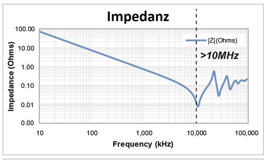

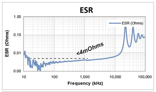

H. H. schrieb:
> Patrick L. schrieb:
>> Falk B. schrieb:
>>> Das wage ich zu bezweifeln.
>> Siehe Bild
>> Kerko ESR ist stark Frequenz /Puls abhängig je nach Dielektrikum.
> Das Bild zeigt aber nicht den ESR!
Ja wollte es grad Tauschen, hast aber wohl auf der Lauer gelegen ..LOL..
und grad gepostet dann ging's nicht mehr zum Korrigieren.
Es gibt schon absolut Low ESR hab grad eine Tabelle von TOP KerKos
gefunden.
Aber Kapazitäten sehr klein im Verhältnis.
Hänge nun diese Tabelle an.
Klar ich verwende auch fast immer KerKos kleiner Kapazitäten als
Blokkondensatoren, weil sie ein sehr gutes Abblocken von "Flöhen" der
IC's haben. aber dennoch empfihlt die Uni für solche leistungen was
schreibt der TO?
cap-sep schrieb:
> Ich benötige so 5-30ns breite Pulse mit maximal 15A.
Da sind nun mal die PP Kondensatoren besser geeignet.
Das empfiehlt die UNI und ich denke die werden wohl nicht doof sein?
BILD Ultra LOW ESR KerKos
