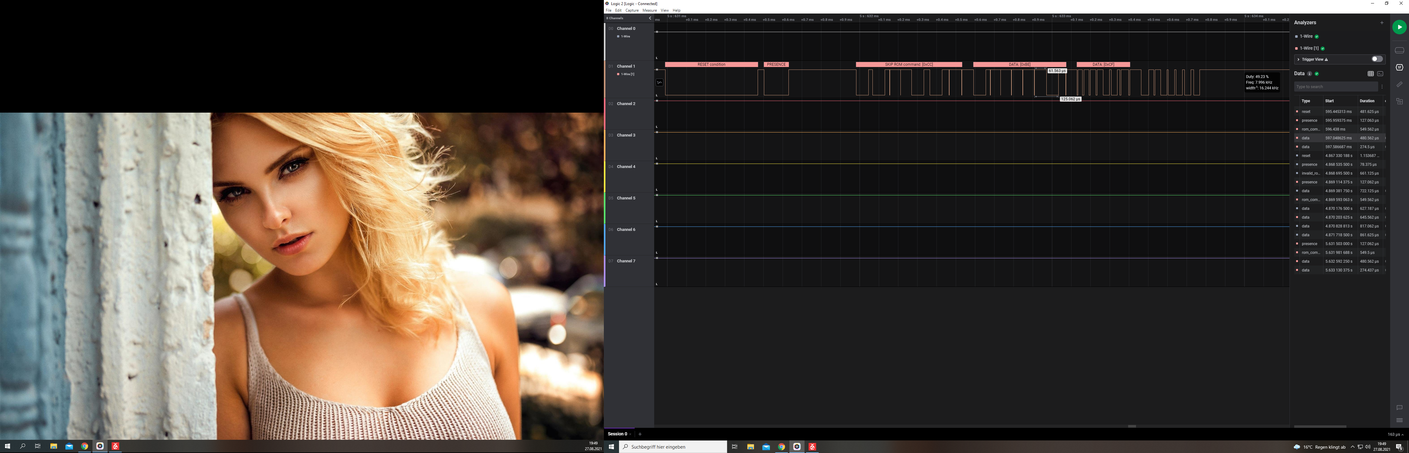

von Dennis T. (dennist92)
Rot sind die Timings des DS
von Wolfgang (Gast)
Dennis T. schrieb:
Kannst du vielleicht mal eine ganz normale Zeitachse an das Zeitdiagramm
vom LA packen oder die Daten wenigsten in nutzbarer Form anhängen?
Wer soll sich denn durch den Pixelsalat durchfummeln?

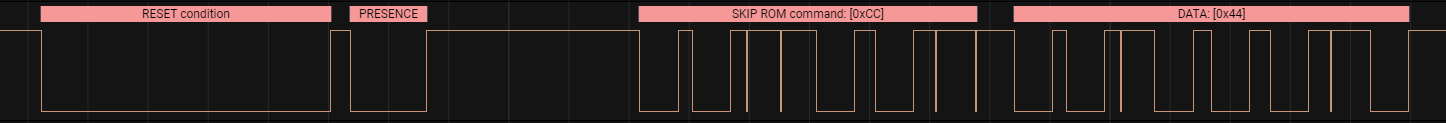

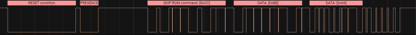

Leider kann ich nicht alle Zeiten anzeigen lassen, sorry bin noch
relativ neu in der Materie.

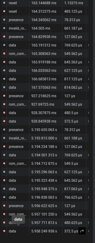

Hier im CSV format
