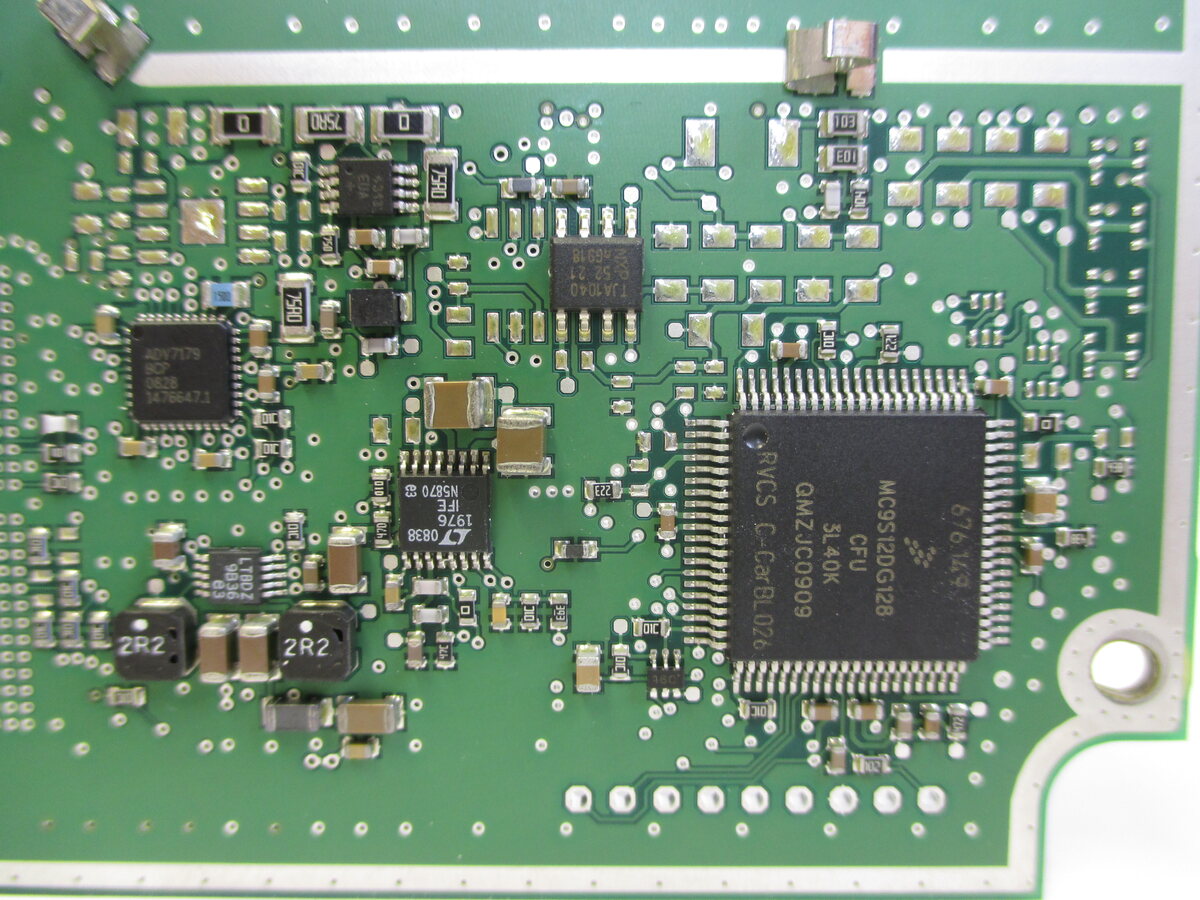

In beiden Modulen werkelt ein MC9S12 Mikrocontroller, wie man ihn häufig
in KFZ-Modulen verschiedenster Art findet. Dieser gehört zur
HCS12-Familie und verfügt über einen BDM-Anschluß zum debuggen und

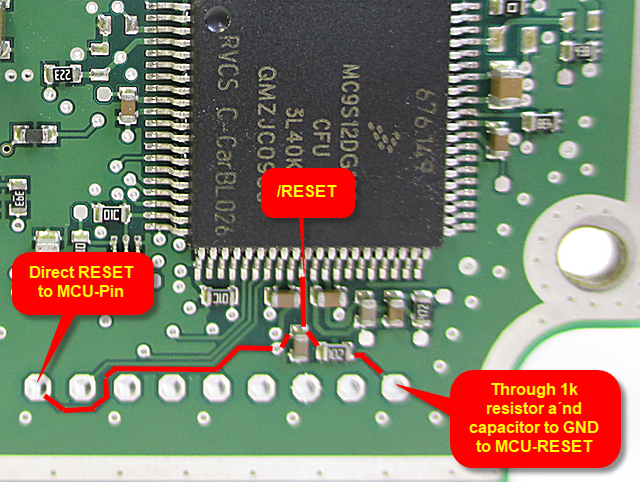

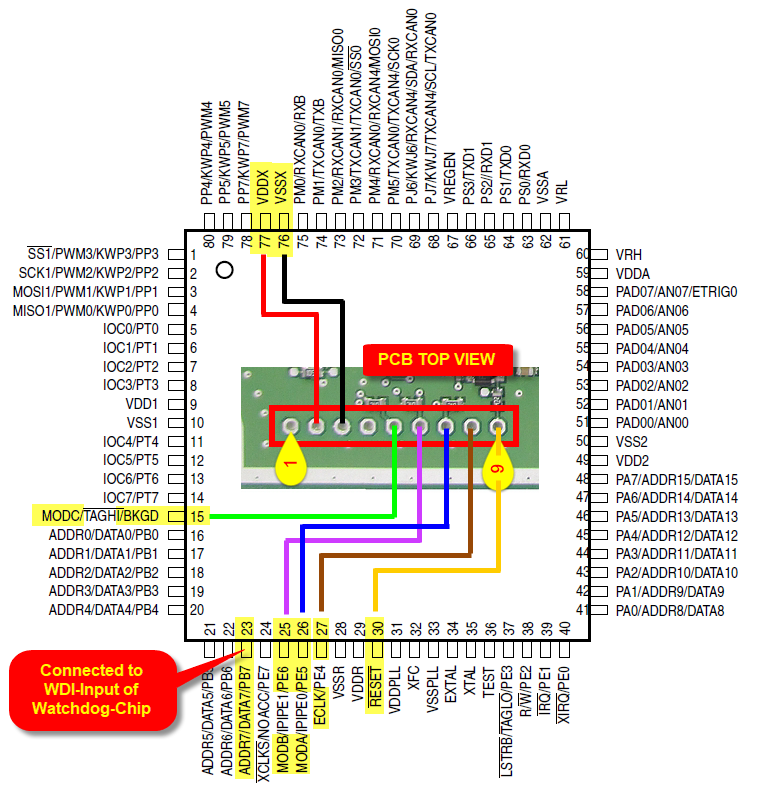

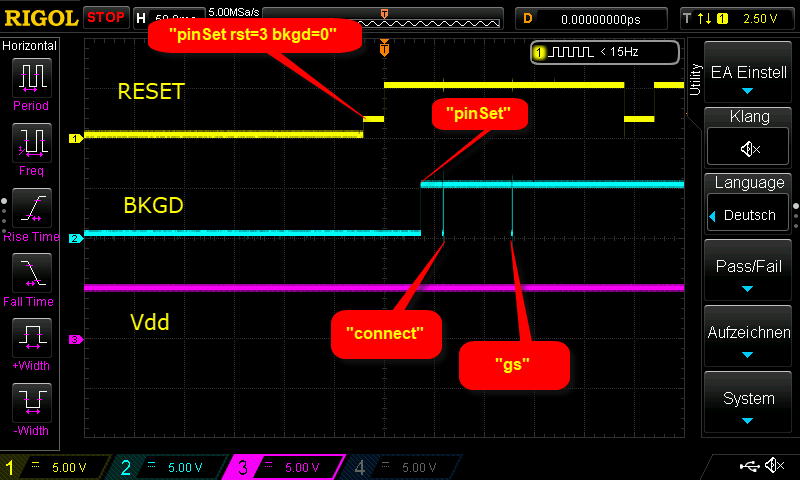

programmieren. Den Debug-Header konnte ich schnell identifizieren. Dann
habe ich einen (China) USBDM an diesen Header verbunden versucht und
mittels der USBDM-Software von Sourceforge
https://sourceforge.net/p/usbdm/wiki/Home/ irgendwas sinnvolles zu tun,
jedoch wird jeder Connect-Versuch mit einer Fehlermeldung quittiert.

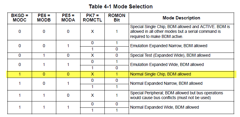

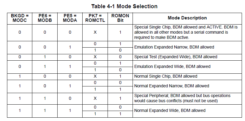

Soweit ich die Signale gemessen habe sind MODA und MODB mit Widerständen
auf GND gezogen und damit "0", was einem normalen Betriebsmodus
entspricht.

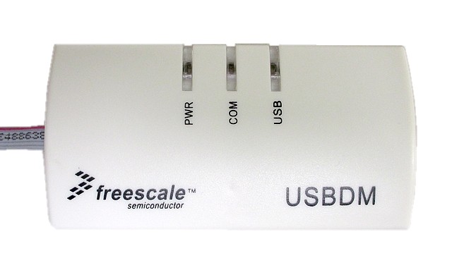

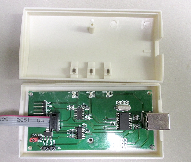

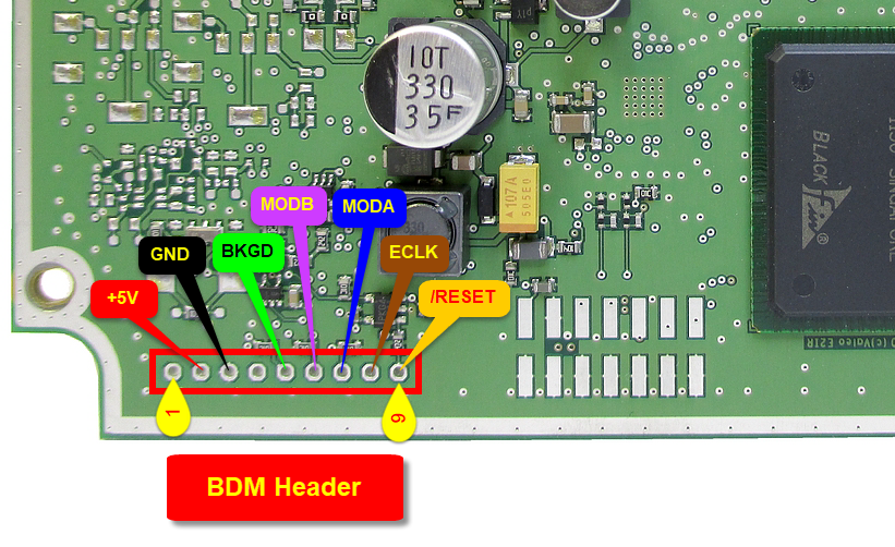

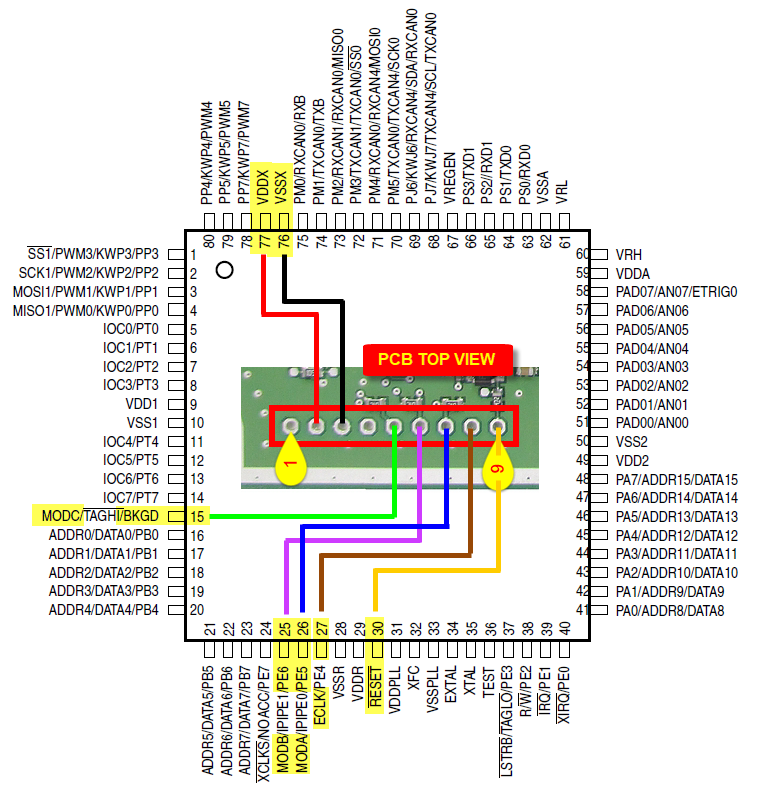

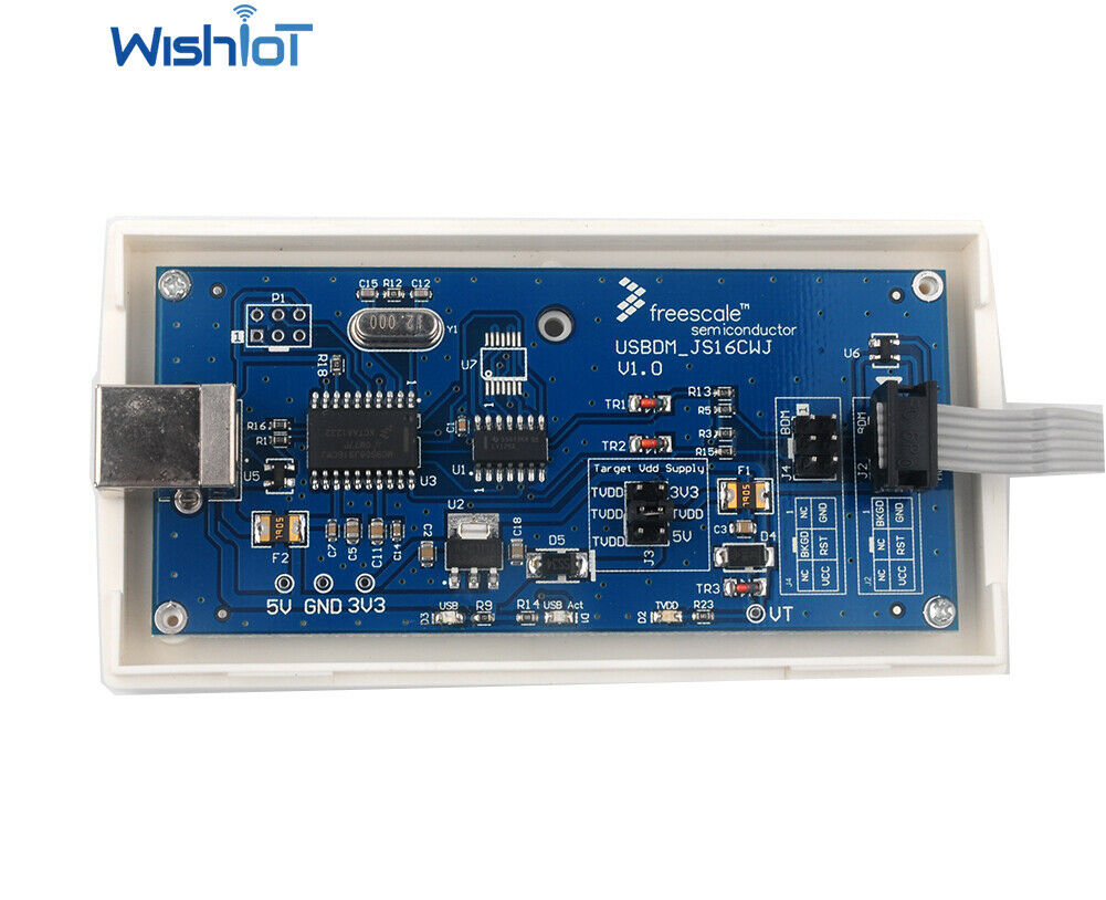

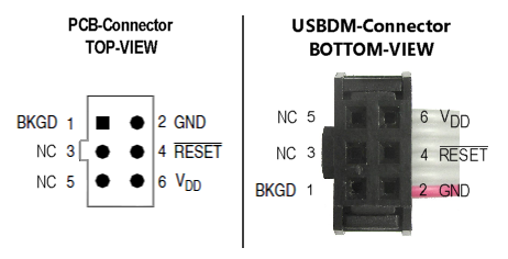

Inzwischen habe ich es geschafft. Und zwar verwende ich diesen
USBDM-Clone (China-Ware). Das Pinout habe ich mal angefügt, weil man da
leicht in die Irre geführt wird. Oft wird nur das Pinout auf dem Board
angegeben, das am Stecker ist natürlich spiegelverkehrt ;-)

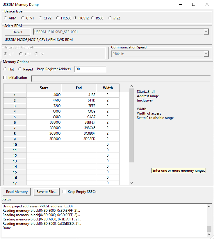

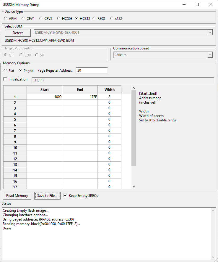

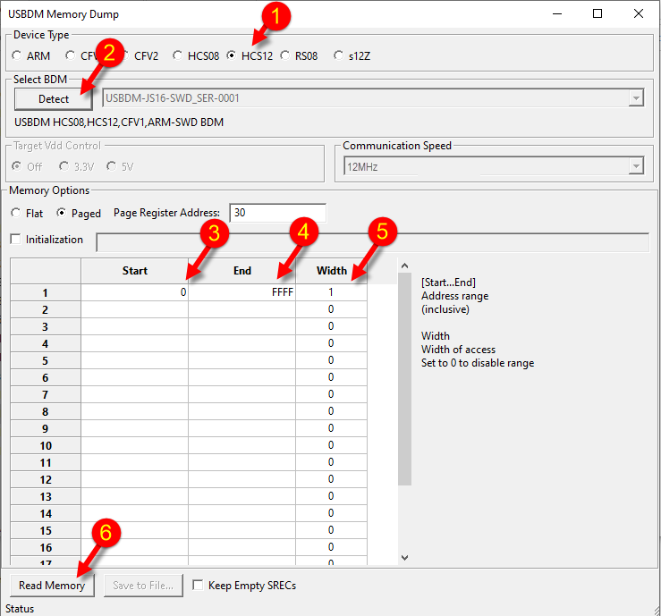

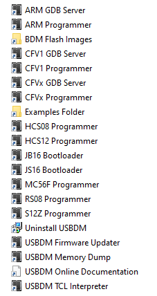

Dann habe ich USBDM installiert und dort gibt es eine ganze Reihe von
Tools, u.a. den "USBDM Memory Dump". Dort habe ich zunächst den
Prozessortyp eingestellt und die USBDM Geschwindigkeit auf 12MHz. Dann
den auszulesenden Speicherbereich (hier war ich großzügig und habe von
0x0000 bis 0xFFFF mal alles genommen, ist ja nur eine 16-Bit CPU drin).
Das Tool speichert den readout im Motorola S12-Format, welches man z.B.
mit HxD in eine lineare Binärdatei wandeln kann. Habe von beiden Modulen
mal den Readout angehangen. Beim 8M5T habe ich zweimal ausgelesen und es
gibt erstaunlich viele Unterschiede. Hier hätte ich jetzt nur welche in
den RAM-Bereichen erwartet.

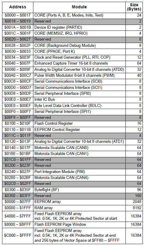

Wenn die Memory-Map die ich aus dem Datenblatt vom MC9S12DG habe stimmt,
dann beginnt ab 0x4000 der 16KB große Flash-Speicher (EEPROM) vom Chip.

von Dieter (Gast)

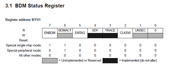

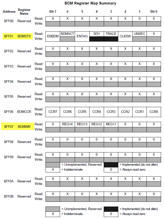

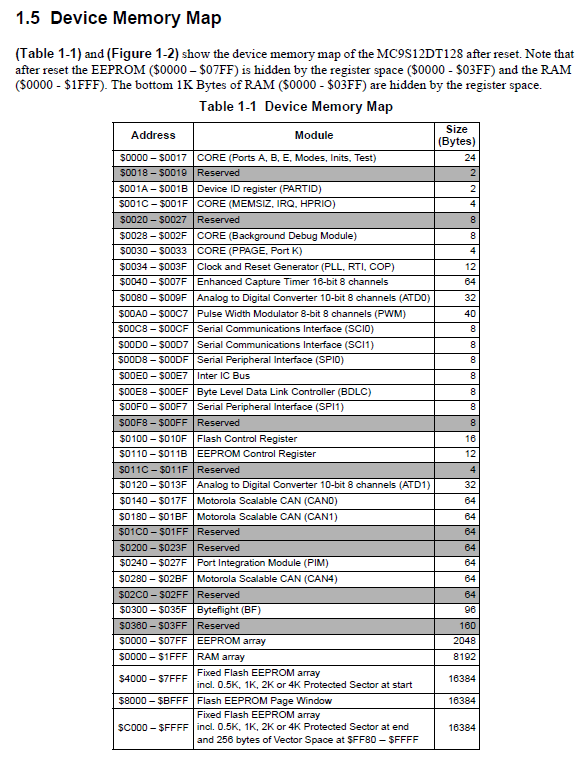

Du hast aber schon verstanden dass der MC9S12 Pages verwendet?
Einen Hinweis wie das mit "USBDM Memory Dump" funktionieren könnte gibt
es z.B. hier:
https://community.nxp.com/t5/OSBDM-and-TBDML/USBDM-and-HCS12-9S12D64-read-write-problems/m-p/501003
von Olli Z. (z80freak)
Ja, hab ich gelesen, aber ich dachte die werden nur für externe
Ressourcen genutzt?
von Dieter (Gast)
> Ressourcen genutzt?
Im Datenblatt steht doch alles, außerdem beschreibt der Beitrag in dem
Link wie man vorgeht (diesen Betrag zu finden ist nicht schwer).
Und wenn man dann noch den EEPROM aktiviert bevor man ihn auslesen
möchte werden vermutlich Daten in Bereich des EEPROM auftauchen (auch
das wird im Beitrag des Links so gemacht).
XPROG wurde hier ja schon erwähnt, das ist für Leute die sich nicht
näher mit den Details beschäftigen wollen besser geeignet als USBDM...

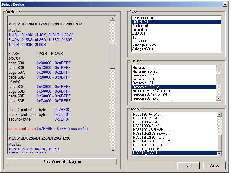

Um eine Verifikation zu haben habe ich mir XPROG mal angesehen. Vor 2-3
Jahren habe ich mir mal so ein China-Teil bestellt aber nie was mit
gemacht, also Premiere.
Naja und so "straight-forward" war es dann nun auch nicht das Ding ans

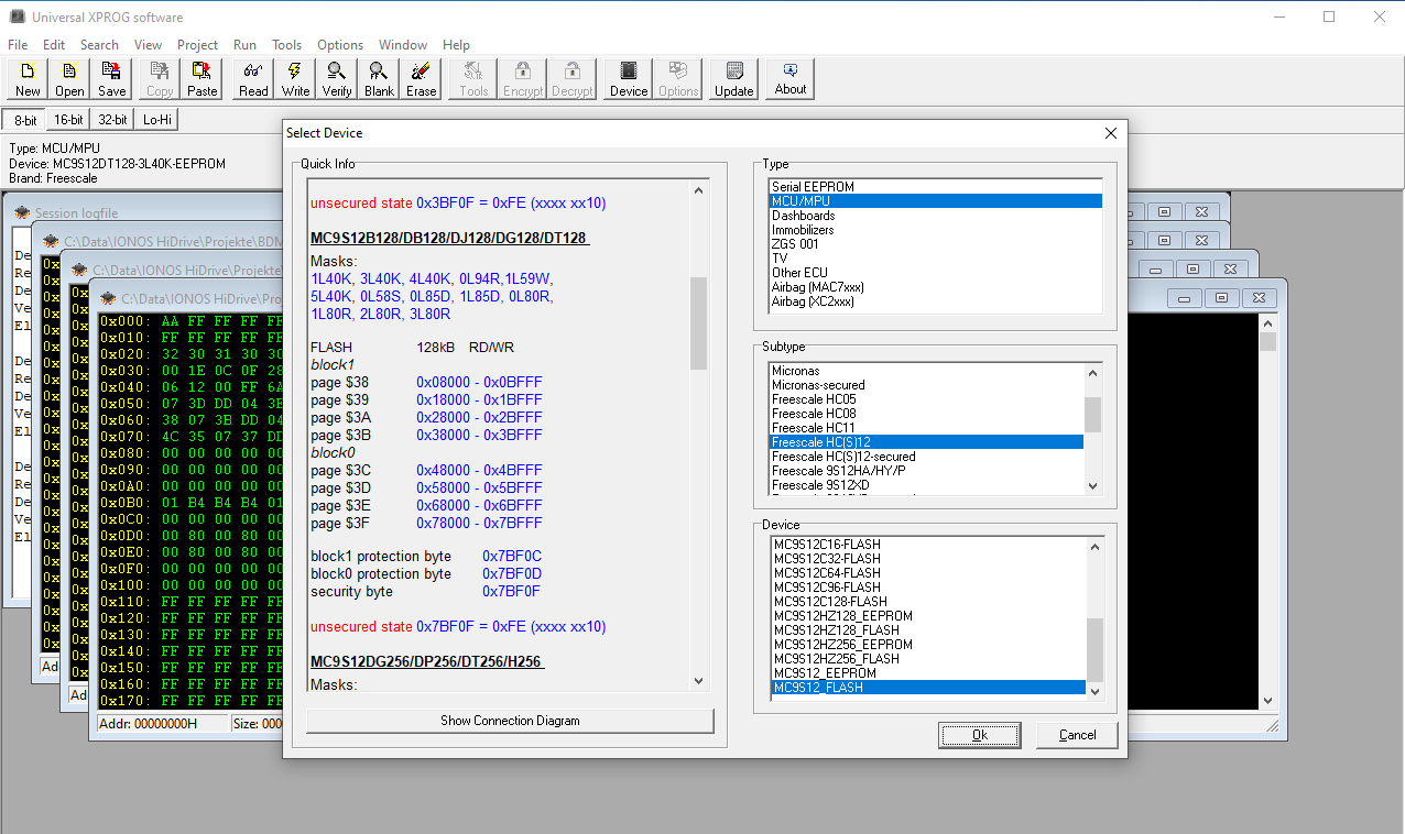

laufen zu bekommen. Zuerst musste ich meinen USBASP updaten, mit einem
UNO als ISP-Programmer. Dann den USB-Chip vom XPROG neu flashen und eine
"spezielle" Version von XPROG 5.51 installieren (alles aus dieser
Anleitung entnommen:
https://www.e90post.com/forums/showthread.php?t=1838104). Am Ende konnte
ich damit EEPROM und FLASH auslesen. Jetzt muss ich das erstmal
analysieren. Ich habe zunächst mal die "unprotected" Variante vom
"MC9S12_FLASH" und "MC9S12_EEPROM" gewählt. Darin beschrieben ist auch
meine Variante mit dem MC9S12DG128 in der QFP80. Das ganze lies sich
ohne anlegen der Stromversorgung am Modul, rein durch +5V vom XPROG
bewerkstelligen. Die Dumps beider Module habe ich mal beigefügt.

Das Flash-Protection-Byte 0x7BF0F steht auf 0xFE und zeigt somit einen
ungeschützten Flash an (wenn ich es richtig interpretiert hab):
Offset(h) 00 01 02 03 04 05 06 07 08 09 0A 0B 0C 0D 0E 0F
0007BF00  FF FF FF FF FF FF FF FF FF FF FF FF FF FF FF FE  ÿÿÿÿÿÿÿÿÿÿÿÿÿÿÿþ
Block 0 und Block 1 Protection-Bytes 0x7BF0C und 0x7BF0D sind jedoch
0xFF. Könnte das der Grund sein warum die Blöcke im Dump leer sind? Ich
versuche es dann doch mal mit einem Secured-Readout. Der ist etwas
komplexer weil auch CLK verbunden werden muss. Ich nehme an der XPROG
macht hier ein paar "Glitches".

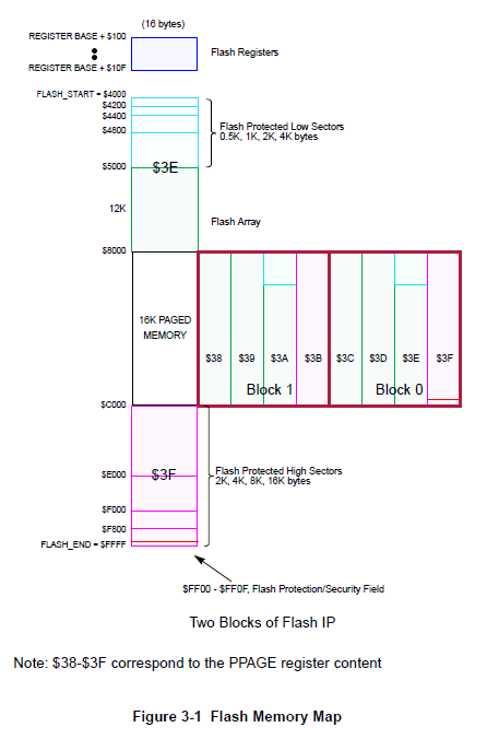

von Dieter (Gast)
Der XPROG Dump passt doch recht gut zu der VBF Datei: Im XPROG Dump sind
die 16 KByte Pages 0x38 bis 0x3F. Und in der VBF Datei die Pages 0x38,
0x39, 0x3C
und 0x3D (die Page steht ja deutlich sichtbar als MSB der Adresse) sowie
die Page 0x3E (Adresse 0x4000 bis 0x7FFF, siehe Datenblatt) sowie Page
0x3F (Adresse 0xC000 bis 0xFFFF, siehe Datenblatt).
Nur der Inhalt des Dumps passt nicht überall exakt zur VBF Datei weil
die Firmware Version der VBF Datei vermutlich nicht die selbe wie im
Steuergerät ist.

Ich versuche mich mal mit nem Faktencheck: Der MC9S12DG128 ist eine
16-Bit HCS12 CPU mit M68HC11 Instruction-Set, 128K Flash (131.072,
0x20000), 2K EEPROM (2048, 0x800) und 8K RAM (8192, 0x2000)
Die Memory-Map nach dem Reset ist so wie der Datenblatt-Auszug zeigt,
also aufgrund des begrenzten Adressraumes der CPU (16-Bit = 0x0000 -
0xFFFF) wird zunächst "von allem etwas" durch den MMC in den direkt
adressierbaren Bereich der CPU gemapped.
Im Bereich 0x0000-0x03FF liegt der 1K (1024, 0x400) große
"Register-Space" der verschiedenste Einstellparameter und Zugang zu den
I/O-Bausteinen des Chips enthält.
Dieser überlagert zum Teil das 2K (0x800, 2048) große Adressbereich des
EEPROMs (0x0000-0x07FF). D.H. nach dem Reset ist direkt nur ein ca. 1,5K
(0x600, 1536) großer EEPROM-Bereich von 0x0200-0x07FF ansprechbar.
Das gleiche gilt für das 2K große RAM, welches auch ab Adresse 0x0000
bis 0x1FFF liegt. Dieses wird vom EEPROM und vom Register-Space
überlagert, sodass direkt nur ein ca. 6KB (0x1800, 6144) großer Bereich
0x0800-0x1FFF direkt verfügbar ist.
Vom 128K Flash wird ab 0x4000 (bis maximal 0x7FFF) zunächst der
"protected low sector" eingeblendet. Dann folgt ein 16K großes "Fenster"
des Flash im Adressbereich von 0x8000-0xBFFF. Und diesem folgt ab 0xC000
der "flash protected high sector" vom Flash.
Ganz am Ende des Adressbereiches liegt die 256 Byte große Vectortabelle
(0xFF00-0xFFFF).
Der Flash selbst ist intern in zwei 64K Blöcke unterteilt und jeder
Block in 1024 Zeilen zu je 64 Bytes. Die Löschgröße beträgt 8 Zeilen
(512 Byte). Will man also auch nur ein einziges Byte im Flash ändern,
muss man wenigstens 512 Byte löschen und neu schreiben.
Die 128K des Flash sind nie als ganzes im Adressbereich der CPU
eingeblendet, sondern immer nur max. 16KB davon im mittleren Page-Window
0x8000-0xBFFF. Über das PPAGE-Register im Register-Space wird bestimmt
welcher der acht möglichen 16K Pages aktuell im Adressbereich verfügbar
ist. Nach dem Reset ist das immer die erste Page welche die
Flash-Speicheradresse 0x000000 referenziert. Das PPAGE-Register hält
hierbei den Wert 0x38
Die für die "protected sectors" des Flash in der CPU festgelegten
Speicherbereiche sind fix und zeigen im Flash immer auf dieselbe Stelle,
sind also nicht veränderlich.
Wenn man also mit USBDM einen Dump von 0x0000 bis 0xFFFF durchführt
erhält man zunächst nur einen der acht 16K Blöcke des Flash. Um mit
USBDM den ganzen Flash zu dumpen muss man also 8 mal den Bereich
0x8000-0xBFFF auslesen und dabei vorher jedesmal das PPAGE auf einen
Wert von 0x38 bis auf 0x3F erhöhen.
Im Adressbereich 0xFF00-0xFF0F der CPU werden die "Flash Protection und
Security Field" Bits gespiegelt. Die 16 Statusregister des Flash werden
in dem CPU-Adressbereich 0x0100-0x010F dargestellt. Interessant ist hier
wohl das FSEC (Flash Security) Register in 0x101. Dieses wird nach dem
Reset aus dem im Flash gespeicherten und in 0xFF0F gespiegelten Register
geladen.
Die Bits 7+6 zeigen mit 0b10xxxxxx an wenn ein Backdoor-Key hinterlegt
ist um die Sicherheit aufzubrechen. Die Bits 1+0 zeigen mit 0bxxxxxx10
an wenn der Flash "entsichert" ist. Mit "Protected" ist dabei gemeint ob
bestimmte Flash-Sektoren beschreibbar oder löschbar sind. Hier ist wohl
für das spätere programmieren wichtig das alle Sektoren beschreibbar
sind.
Mit dem VBF wird also zunächst etwas in den ersten protected low sector
0x3E geschrieben (ab 0x4000, 0x4A00, 0x7200) und anschließend in den
protected high sector 0x3F (ab 0xC000, 0xC080) und dann in die
unprotected Pages 0x38, 0x39, 0x3C und 0x3D.
Was wir nicht sehen ist eine Schreiboperation ins EEPROM. Auch wissen
wir nicht was dem Chip (Flash/EEPROM) als "Grundprogrammierung" bereits
zuteil wurde, da es sich hier ja nur um ein Softwareupdate handelt und
keine initiale Programmierung. Ggf. sind also im EEPROM und Flash noch
Dinge die durch das Update zunächst nicht geändert, zur Gesamtfunktion
aber benötigt werden.
> 0x39, 0x3C und 0x3D (die Page steht ja deutlich sichtbar als MSB der Adresse)
sowie die Page 0x3E (Adresse 0x4000 bis 0x7FFF, siehe Datenblatt) sowie Page 0x3F
Die Software muss das Bank-Paging ja mitmachen bei ihren Sprung und
Adressbefehlen, es ist also vermutlich egal ob die Software "linear"
über die Flash-Blöcke und Pages verteilt ist oder nicht. Die Pages 0x3E
und 0x3F (beides aus Block 0) liegen immer im Adressbereich der CPU.
Diese Pages würden sich dann vermutlich besonders für Library-Funktion
oder (statische)Variablen eignen die jederzeit im Zugriff sein müssen.
Die anderen Pages (0x38, 0x39, 0x3C, 0x3D) dann eher für Programmcode.

Ich habe mir jetzt mal die Firmware VBF besorgt die auch auf dem Modul
geflashed ist und als ZIP angehangen und weil nicht jeder VBF
konvertieren kann auch gleich ein S19 und BIN File davon ins Archiv
gepackt.
Den USBDM Memory Dump habe ich dann so eingestellt wie im VBF die Blöcke
angegeben sind. Einzig mit der WIDTH im USBDM kann ich nichts anfangen,
die habe ich mal auf 1 und 2 probiert, kommt aber dasselbe raus. Hat
hier vielleicht keinen Einfluß?
Nun hätte ich erwartet das mein Dump nahezu gleich mit dem VBF ist, aber
weit gefehlt. Der Dump ist ab 0x388000 sehr unterscheidlich. Komisch
nicht?

> Wie kommst Du darauf dass jede CPU bei 0x0000 den Reset hat?
Ja, das war dumm von mir. Habe es im Datenblatt gefunden (siehe Bild),
die Vector-Tabelle beginnt ab 0xFF80 und an 0xFFFE sollte der 16 Bit
Vector für POR (Power-On-Reset) liegen, also eine Sprungadresse:

Dieter schrieb:
> Ich würde jeweils die komplette 16 kByte Page lesen (also 0x..BFFF als
> Ende, ebenso die komplette Page bei 0x4000 und 0xC000)
Das habe ich ja oben bereits getan. 0x4000 ist ja im Full-Dump drin und
wird vom VBF beschrieben, ebenso 0xC000. Interessant sind ja die
gepageten 16K Bereiche des Flash. Und hier werden vom VBF vier Pages
beschrieben, 0x38, 0x39, 0x3C und 0x3D. Meine Erwartung war das diese
1:1 zur Firmware im VBF passen, was aber interessanterweise nicht der
Fall ist. Was ich nochmal ausprobieren sollte, ist das 9M2J Modul mit
dem VBF "frisch" zu programmieren und dann nochmal zu schauen.
> Und als Vergleich den XPROG Dump nehmen weil der vermutlich
> passt.
In meinem ersten Vergleich konnte ich ja doch keinen Unterschied
zwischen dem XPROG Readout und dem vom USBDM feststellen. XPROG wäre

Was würde man hier erhalten? 0x1000-0x1FFF ist doch RAM und da kann ja
erstmal nichts sinnvolles drinstehen? Die RESET-Routine intialisiert den
SP auf 0x1FFF.
von Dieter (Gast)
> SP auf 0x1FFF.
Und wieder hilft das Datenblatt. Die unter dem Link beschriebene Lösung
mit USBDM initialisiert INITEE (0x12) so dass der EEPROM ab 0x1000
eingeblendet wird. Den Werte muss man gegebenenfalls anpassen, je nach
Chip.
Mein Hinweis mit dem Auslesen von kompletten 16 KByte Pages mit USBDM
versucht auszuschliessen dass USBM eventuell Fehler macht wenn man so
krumme Werte vewendet wie bei Deinem Versuch (das macht in der Praxis
auch wenig Sinn weil man üblicherweise den kompletten Flash lesen will).
Wenn du mehr Programmcode (incl. konstante Daten) hast, als du in den
linear sichtbaren 3 (je 16kB großen) Flash-Segmenten unterbringen
kannst, kommt Paging ins Spiel. Wenn du nur Code in die Pages
platzierst, gehts relativ transparent (soll heissen: ohne dass du
manuell am PPAGE Register rumspielen musst):
Die Funktionen, die in den Page-Bereich sollen, werden für den Compiler
entsprechend deklariert ("far" oder was immer auch der verwendete
Compiler als Schüsselwort verlangt). Dann werden die betreffenden
Funktionen+Aufrufe nicht mehr mit den Maschinenbefehlen
JSR(16BitAdr)/RTS, sondern mit Call(PPage,16BitAdr)/RTC erzeugt. Call
sichert (zusätzlich zu JSR) den alten PPAGE Registerinhalt auf dem Stack
und setzt das PPAGE Register entsprechend der Ziel-Funktionsadresse, RTC
restauriert das PPAGE Register wieder.
Das ist auf C-Quellcodeebene voll transparent, du musst dich nicht um
das PPAGE Register kümmern. Im Linkerskript musst du dann noch dafür
sorgen dass die Paged-Funktionen im entsprechenden Speicherbereich
platziert werden.

Ok, verstanden. Aber laut Datenblatt dürfte das nicht
funktionieren:"device memory map of the MC9S12DT128 after reset. Note
that after reset the EEPROM ($0000 – $07FF) is hidden by the register
space ($0000 - $03FF) and the RAM ($0000 - $1FFF). The bottom 1K Bytes
of RAM ($0000 - $03FF) are hidden by the register space."
Ich lese da raus: Das EEPROM wird vom Register-Space und vom RAM
überlagert und zwar vollständig und immer.
Selbst wenn ich die Base-Address vom MMC für das EEPROM auf 0x1000
stelle, liegt das RAM dennoch da drüber. Und genau das Ergebnis erhalte
ich wenn ich einen Readout mache wie eingestellt. Damit das funktioniert
müsste ich doch eigentlich das RAM-Mapping disablen, oder des
Flash-Mapping und die EEPROM-Adresse (INITEE) auf 0x41 stellen damit es
ab 0x4000 dargestellt wird?

Laut Datenblatt sollten hier nach dem RESET auch einige Read-Only Werte
vom Mikrocontroller stehen, z.B. in 0x1A, 0x1B die Device ID oder in
0x1C, 0x1D die Memory size. Dort ist aber immer nur 0x00 zu lesen. Das
kann doch eigentlich nicht sein?!

Die Register, mit denen man die Address-Positionen für die
EE/Ram/Register-Blöcke einstellt sind Write-Once (Also nach dem Reset
nur einmal beschreibbar und danach schreibgeschützt), es sei denn, man
startet in einem "Special Mode" (üblicherweise Special Single Chip).
Dann hält der BDM (-Debugger) die CPU nach einem Reset am ersten Befehl
an.
Ich glaube da kommen wir der Sache schon näher... hatte das auch gelesen
bei der Lektüre des BDM-Kapitels.
Aber auch das mit dem Special Mode könnte eine gute Erklärung für die
Beobachtungen sein. Das Datenblatt schreib hierzu: "Bits EE11-EE15 are
Write once in Normal and Emulation modes and write anytime in Special
modes"
Dort steht auch das je nach Modus nicht alle BDM-Kommandos aktiv sind.
BDM unterscheidet ja zwischen Hardware- und Firmware-Kommandos. Bei
ersteren kann man zwar ohne CPU Zugriff nehmen, aber nur auf
Speicherbereiche und z.B. nicht auf das Register-Space. Erst wenn man
BDM Firmware aktiviert (da ist wohl noch etwas in einem kleinen ROM im
Chip fest verankert) dann kann man auch Debugging-Kommandos nutzen. Hier
muss ich nochmal ansetzen.
Das Datenblatt schreibt: "The operating mode out of reset is determined
by the states of the MODC, MODB, and MODA pins during reset. The MODC,
MODB, and MODA bits in the MODE register show the current operating mode
and provide limited mode switching during operation. The states of the
MODC, MODB, and MODA pins are latched into these bits on the rising edge
of the reset signal. The ROMCTL signal allows the setting of the ROMON
bit in the MISC register thus controlling whether the internal Flash is
visible in the memory map. ROMON = 1 mean the Flash is visible in the
memory map. The state of the ROMCTL pin is latched into the ROMON bit in
the MISC register on the rising edge of the reset signal."
Damit ich in den Special Mode komme brauche ich an MODA und MODB nichts
zu ändern, die bleiben LOW. Lediglich der BKGD-Pin, welcher auch MODC
ist, müsste zum Zeitpunkt des RESETs LOW sein. Diesen Pin steuert jedoch
USBDM und das müsste es dann aktiv so tun, sonst komme ich in diesen
Modus nicht rein. Zumindest im Memory-Dump-Tool gibt es keine Option
dafür, vielleicht in der TCL-Shell...
> an.
Genau so würde ich es mir wünschen :-)

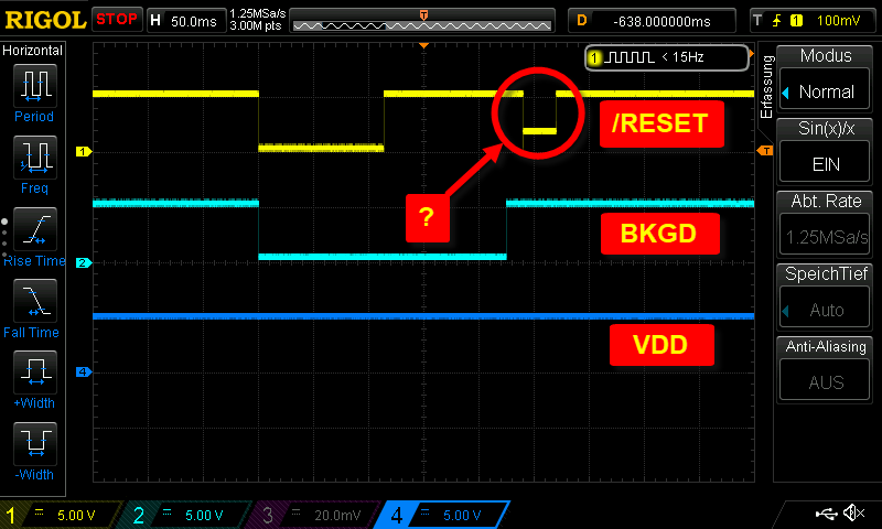

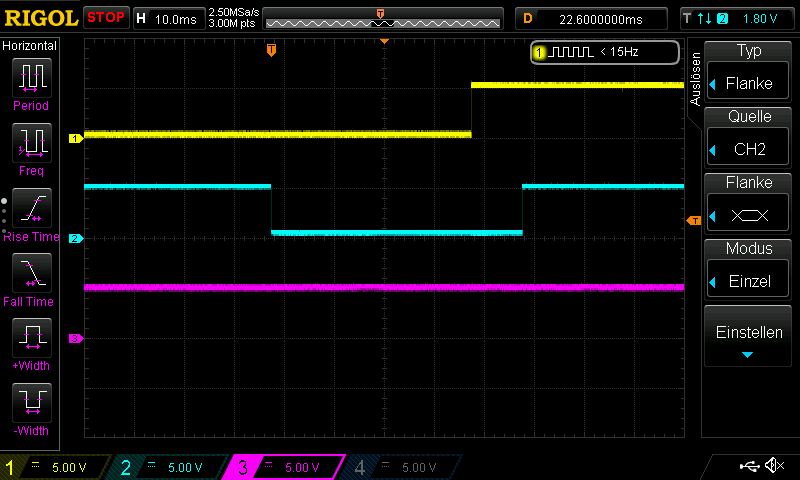

So, habe dem RESET-Vorgang mal mit einem DSO auf die Pins geschaut.
Mittels dem TCL-Interpreter kann man verschiedenste Reset-Methoden
aufrufen, witzigerweise erzeugen alle dasselbe RESET-Bild.
Ansich wäre das ja nicht verkehrt, denn somit kommt der Chip immer in
den Special Single Chip Mode, wenn da nur nicht der parasitäre
nachfolgende Reset-Impuls wäre. Der sorg meines Erachtens dafür das dann
doch im Normal Single Chip Mode gestartet wird.
Wo könnte der her stammen? Komisch auch die Amplitude, hat fast was
Tri-State-Artiges.
Natürlich habe ich auch versucht die Pins manuell zu beeinflussen. In
der Tat sorgt ein "pinSet RST=L" dafür das die RESET-Leitung auf LOW
gezogen wird, ebenso wie ein "pinSet BKGD=L". Dummerweise verweigert
USBDM jedoch die RESET-Leitung mit "pinSet RST=H" wieder hochzuziehen,
dann kommt nur die oben schon genannte dusselige Fehlermeldung.
Interessant ist, das wenn ich RESET und BKGD einfach manuell auf GND
ziehe und dann RESET wieder freigebe (BKGD noch auf GND) dann habe ich
bei RESET den im Bild "rst_bkgd_pulse.png" sichtbaren "Selbstreset".
Könnte es sein das der RESET-Pin auch dann kurz Richtung LOW geht, wenn
es intern einen durch Software ausgelösten RESET gibt? Watchdog, oder
sowas? So lange ich die BKGD-Leitung auf GND lasse, kommt dieser Puls.
Es könnte ja durchaus sein das die Software intern immer dann einen
RESET ausführt wenn das MODE-Register (in dem sollte ja der beim reset

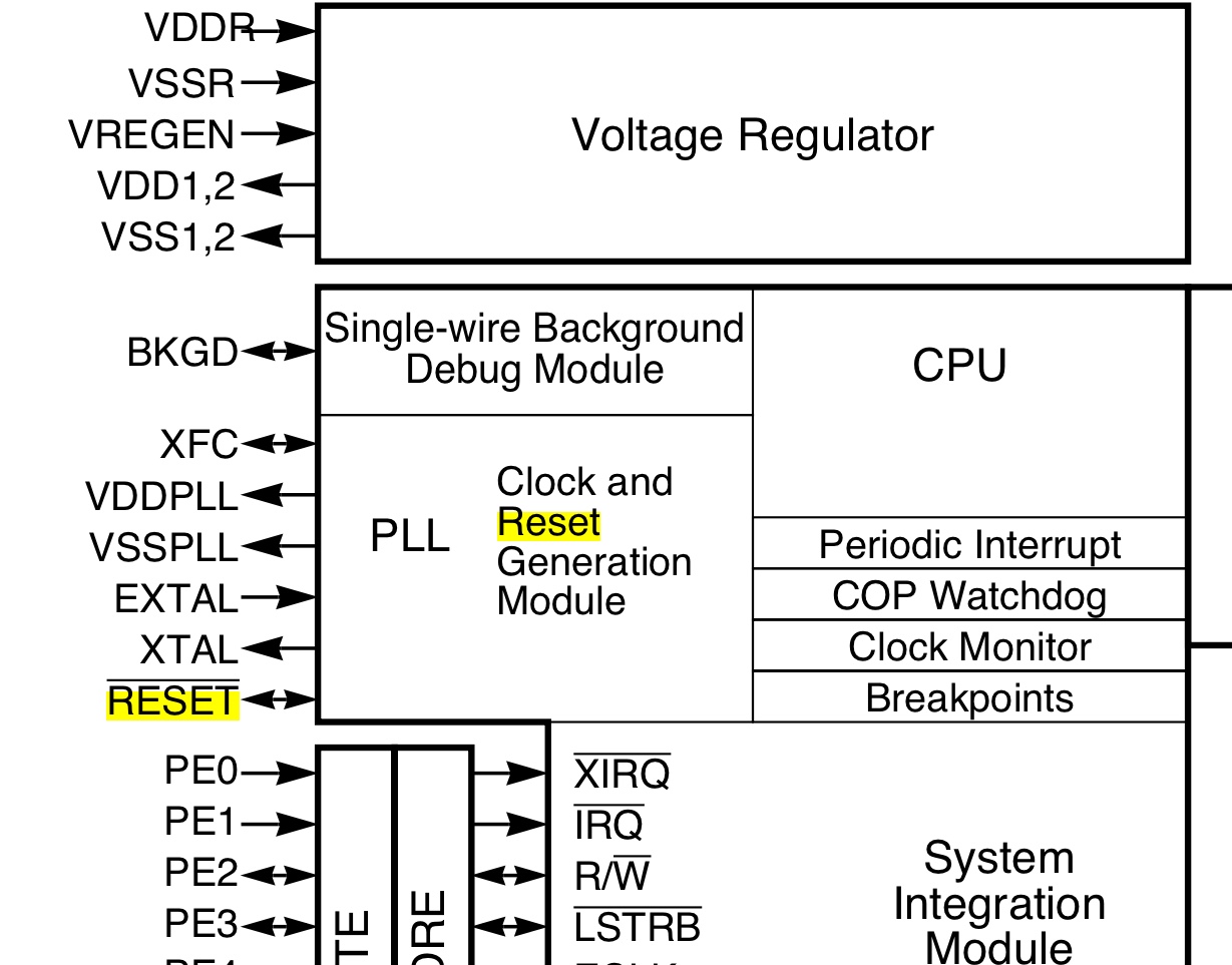

Ja, wie vermutet finde ich das im Datenblatt:
2.3.2 RESET — External Reset Pin
An active low bidirectional control signal, it acts as an input to
initialize the MCU to a known start-up
state, and an output when an internal MCU function causes a reset.
Also ist der zweite Reset-Puls aufgrund eines intern ausgelösten Reset.
Jetzt ist nur die Frage wie und warum?

Habe nochmal das BDM-Manual durchgelesen und etwas rumprobiert.
BDM hat eigene Statusregister welche nur für die BDM-Schnittstelle
sichtbar sind. BDM bietet zwei Kommandos um auf diese Register
zuzugreifen READ_BD und WRITE_BD. Angesprochen werden die Register über
Pseudo-Speicheradressen im Bereich von 0xFF00-0XFF0B (diese liegen nicht
in der Memory-Map der CPU, sondern nur des BDM!). Der TCL-Interpreter
realisiert diese Kommandos mit
"rdreg" und "wrreg", jeweils gefolgt von der Speicheradresse.
Im Datenblatt sind für uns interessant, 0xFF01 (BDMSTST) und 0xFF07
(BDMINR) (siehe Grafik). Das erste gibt das BDM-Status-Register an.
Dieses lässt sich dann so ermitteln:
% rdreg 0xFF01
:rDreg addr=0xFF01(BDMSTS)->0x00000080
128
Entspricht 0b1000 0000. Das spricht erstmal dafür das BDM enabled ist
(ENBDM=1) aber NICHT aktiv (BDMACT=0). Wäre das der Fall, so wären wir
im "Special Single Chip Mode". Da BDM nicht aktiv ist, erklärt das auch
warum die ganzen Debugging-Funktionen nicht klappen und nur die
Speicherzugriffe.
Das UNSEC=0 zeigt eigentlich an das sich der Chip im Secured Mode
befindet. Hmm...
Als nächstes habe ich mir das BDMINR vorgenommen, welches im
TCL-Interpreter
 warum auch immer als "BDMCCRH" angezeigt wird:
% rdreg 0xFF07
:rDreg addr=0xFF07(BDMCCRH)->0x00000030
48
Diese Register ist im Grunde ein Spiegel des INITRG-Registers im
Register-Space, jedoch ohne das dort befindliche ROMON-Bit. Somit wird
aktuell der Register-Space nach 0x3000 gemapped!

Von besonderem Interesse war für mich dabei zunächst das Byte 0x1A und
0x1B vom Registerspace, also 0x301A und 0x301B, weil dort nämlich die
Device-ID stehen muss, welche ich auf 0x001A und 0x001B nie gefunden
hab, als ich noch davon ausging das der Register-Space ab 0x0000 steht.
Und hier haben wir jetzt endlich 0x0115, eine gültige Device-ID !
Die MEMSIZE-Bytes habe hier auch die richtigen Werte:
MEMSIZ0=0x13
MEMSIZ1=0x80
Das MODE-Byte, welches den Chip-Modus anzeigt ist dann auf 0x300B und
hat hier den Wert 0x80 (0b1000 0000) und demnach ist MODC=1, MODB=0 und
MODA=0, was dem "Normal Single Chip Mode" entspricht.
Damit ist wohl bestätigt das es mir bislang nicht gelungen ist den Chip
in den Special Mode zu resetten und somit auch immer der interne
Programmcode aufgerufen wurde, welche für das vorliegende Memory-Layout
verantwortlich ist. Vermutlich ist er auch verantwortlich für die
RESETs. Wenn man sich den Codeverlauf mit IDA oder Ghidra mal anschaut
wird man das vermutlich herausfinden.
Klar ist somit dann auch das in den bisherigen Dumps der Register-Space
in 0x3000-0x33FF, das EEPROM in 0x3800-0x3FFF und das RAM in
0x0000-0x1FFF lag, weil dies auch der INIT-Prozedur der Software
entspricht:
ROM:E0FF                 ; public _Reset
ROM:E0FF                 clra
ROM:E100                 clrb
ROM:E101                 movb    #0, INITRM   ; RAM start 0x0000
ROM:E106                 movb    #$39, INITEE ; EEPROM start 0x3800
ROM:E10B                 movb    #$30, INITRG ; Register-Space start 0x3000
ROM:E110                 lds     #$1FFF       ; Stackpointer
ROM:E113                 jsr     sub_E26A
Es bleibt also unterm Strich noch die Frage warum mir der Special Mode
nicht gelingen mag. Alles andere funktioniert offensichtlich wie
erwartet.

Du könntest Dir ansehen was XPROG beim Reset macht. Und gegebenenfalls
auch noch mit einen Logicanalyzer schauen was bei BDM passiert, das ist
dann aber etwas nehr Zeitaufwand. Ansonsten solltest Du ja auch so mit
USBDM an den kompletten Flash kommen, man kann ja alle Pages über das
Page Window auslesen.
Alles richtig Dieter. Mein Ansinnen ist es das wirklich zu verstehen
bevor ich mich an die erste Programmierung wage, denn dann kommen sicher
wieder andere Probleme zum Vorschein :-) XPROG brauche ich wohl dann
wenn es darum geht die Sicherung des Chips zu knacken. Aktuell sieht es
ja so aus als würde eine Sperre verhindern das man dem Chip auf die
Finger, äh Register schauen kann ;-)
XPROG erzeugt einen sauberen RESET und es folgt dann auch nichts mehr
nach. So hätte ich es auch bei USBDM erwartet. Nach dem Reset in den
Special Mode kommt kein Reset mehr danach. Diesen schiebe ich immer noch
darauf das der Chip, warum auch immer mit USBDM nicht sauber in den
Special Mode kommt und nach der steigenden Flanke von /RESET das
Programm anfängt zu laufen und dann aufgrund von Abfragen in einen
Selbstreset geht.
XPROG liest auch sauber das EEPROM (es entspricht dem was im USBDM Dump
ab 0x3800-0x3FFF steht) und Flash. Beim Flash-Dump von XPROG ist der
Bereich von 0x0000-0x7FFF mit 0xFF gefüllt, wobei ich mir nicht ganz
sicher bin ob XPROG das nur für das Dump so abspeichert, weil es in der
Infobox ganz klar angibt nur die Flash-Pages zu lesen. Ich gehe daher
davon aus das dies nur Füllbytes sind.
In XPROG habe ich die "unsecured" Auslesemethode gewählt.
XPROG liest mit 8MHz, was aber wohl keinen Unterschied macht zu den 4MHz
von USBDM?

Habe das mit meiner USBDM-Hardware mal verglichen. Da ist nur noch
zusätzlich ein 3,3V Spannungsregler und ein Jumper auf dem Board um auch
diese Spannung liefern zu können, aber prinzipiell wird das an USB
ankommende +5V direkt zum BDM-Pfostenstecker weitergereicht, so wie im
obigen Schaltplan.
Damit ist klar, das der USBDM nicht in der Lage ist die Betriebsspannung
ein/aus zu schalten und der TCL-Befehl "settargetvdd" mit den Optionen
0, 3, 5, on, off hier keine Wirkung hat.

Während dem auslesen des Flash mittels USBDM kommen ebenfalls die
CAN-Antworten. D.H. ich lese während die Software läuft.

Bei meinem USBDM kann ich per Jumper einstellen ob +5 Volt, +3.3 Volt
oder keine Spannung an den Vcc Pin geht, die Default Einstellung ist
"keine Spannung".

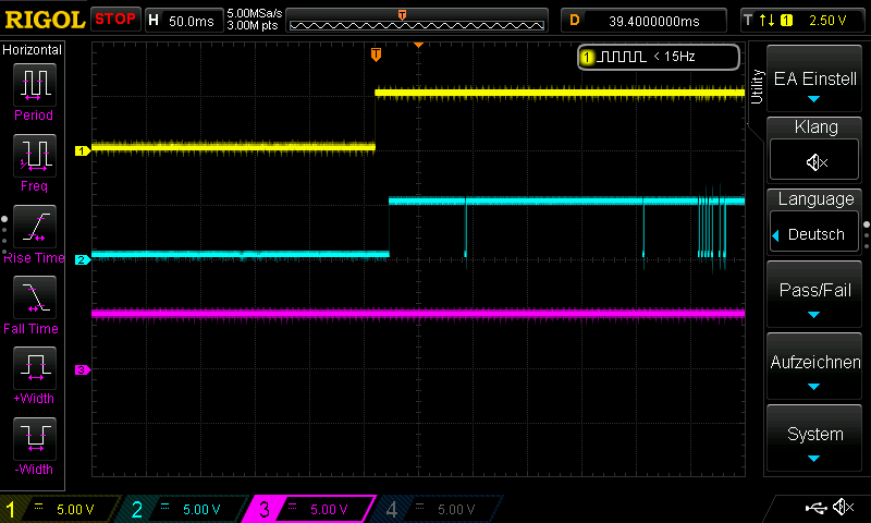

Was ja auch komisch ist, das wenn BKGD auf LOW bleibt und RESET wieder
HIGH wird, das alles 250ms intern ein Reset ausgelöst wird. Das sehe ich
ganz deutlich auf dem Oszi.

Ich habe hier vermutlich eine ältere Version des USBDM, der kann z.B.
auch kein ARM SWD, siehe das Bild.
Ich habe das Verhalten inzwischen mit meinem HCS12 Board ausprobiert,
dort ist die CPU angehalten wenn USBDM den Speicher dumpt, man muss
explizit nach dem Lesen einen Reset ausführen um die Software im HCS12
nach dem Lesen mit USBDM wieder zu starten. Die Software ist
USBDM_4_12_1_262_Win.

> hat denn der 6-Pin SOT-23 an der linken unteren Ecke des HCS12 für eine
> Bezeichnung?
Der ist es nicht, aber auf der gegenüberliegenden Seite ist ein
Voltage-Monitor/Watchdog Baustein (5) vom Typ (SMD-Marking "PKG4",
SOT-23-5) TPS3820-50DBVRQ1G4. Dessen /RESET-Ausgang ist über einen 4,7k
Widerstand auf den /RESET der MCU (und des Debug-Headers) verbunden. Der
Voltage-Monitor wird ebenfalls mit Vdd (+5V) gespeist und läuft somit
auch an wenn man die Vdd extern über den USBDM anlegt. Durch den
Vorwiderstand und eine Leistungsaufnahme kann er den RESET nicht ganz
bis auf GND-Level ziehen, das ist der "schwache" Reset-Impuls den wir
ganz am Anfang sehen (Einschalt-Reset) und der der 25ms später kommt
(Watchdog-Reset).
Damit kein Reset ausgelöst wird müsste der Chip regelmäßig über den
WDI-Eingang mit einer geänderten Flanke versorgt werden. Der WDI ist
direkt mit dem Pin 23 (PB7) der MCU verbunden.
Wie Du schon richtig vermutet hast sorgt die MCU mit einem regelmäßigen
Flankenwechsel auf PB7 dafür das der Watchdog-Timer zurückgesetzt wird
und somit nicht zuschlägt. Bleiben die Impulse 25 ms aus, wird ein RESET
ausgelöst.
Nun habe ich so auf die Schnelle keine Möglichkeit gesehen den Watchdog
zu "entschärfen" und einfach den 4,7k Widerstand ("472") zum BDM-Header
hin ausgelötet und siehe da - alles funktioniert wie es soll!
Ich kann mit einem normalen "reset" im TCL-Interpreter den Chip in den
Special Mode bringen, die Register auslesen und habe auch das erwartete
Memory-Layout:

% rb 0x0000 0x100
:rb =>
  0x00000000 : 00 40 00 00 00 00 00 00 0B 00 00 00 90 00 01 00
  0x00000010 : 09 00 01 0D 00 0F 00 10 00 00 01 15 13 80 40 F2
  0x00000020 : 00 00 00 00 00 00 00 00 00 00 00 00 00 00 00 00
  0x00000030 : 00 00 BF 00 00 00 00 5C 00 00 F1 00 00 00 80 00
  0x00000040 : 00 00 00 00 00 00 00 00 00 00 00 00 00 00 00 00
  0x00000050 : 00 00 00 00 00 00 00 00 00 00 00 00 00 00 00 00
  0x00000060 : 00 00 00 00 00 00 00 00 00 00 00 00 00 00 00 00
  0x00000070 : 00 00 00 00 00 00 FF FF 00 00 00 00 00 00 00 00
22
  0x00000080 : 00 00 00 20 05 00 00 00 80 00 00 00 00 00 00 FF
23
  0x00000090 : 00 00 00 00 00 00 00 00 00 00 00 00 00 00 00 00
24
  0x000000A0 : 00 00 00 00 00 00 00 00 00 00 00 00 00 00 00 00
25
  0x000000B0 : 00 00 00 00 FF FF FF FF FF FF FF FF FF FF FF FF
26
  0x000000C0 : FF FF FF FF 00 00 00 00 00 04 00 00 C0 00 00 00
27
  0x000000D0 : 00 04 00 00 C0 00 00 00 04 00 00 20 00 00 00 00
28
  0x000000E0 : 00 00 00 80 00 00 00 00 C0 00 40 00 47 00 00 00
29
  0x000000F0 : 04 00 00 20 00 00 00 00 00 00 00 00 00 00 00 00

In einem Full-Readout mit allen Pages finde ich nun auch die komplette
aus dem VBF stammende Firmware 1:1 wieder :-)

Die Sache mit dem Reset hat jetzt schon echt genervt. Laut Datenblatt
vom Watchdog-Chip ist es wohl so, das der Watchdog disabled wird, wenn
der WDI-Eingang Hochohmig (unbeschaltet) ist. Sobald dieser einen LOW
(GND) oder HIGH (5V) Pegel hat, wird er gestartet:
"If WDI remains high or low longer than the time-out period, then reset
is triggered. The timer clears when reset is asserted or when WDI sees a
rising edge or a falling edge. If unused, the WDI connection must be
high impedance to prevent it from causing a reset event."
Dazu müsste man den PB7 hochohmig als Tri-State programmieren, oder als
Eingang ohne Push/Pull-Widerstand. Das würde ggf. durch Beschaltung der
Register funktionieren. Laut Datenblatt vom MC9S12 sollten aber
eigentlich sämtliche Ausgänge hochohmig (3state) sein nach dem Reset.

Einen solchen Gedanken hatte ich auch schon. Direkt oben links neben dem
Widerstand sieht man ja einen TP (im Prinzip der TP vom /RESET Ausgang).
Evtl. könnte man hier eine Brücke nach +5V machen sodass der Watchdog
den Ausgang nicht auf LOW bekommt. Oder wie Du sagst am RESET-Pin des
BDM-Headers mit einem niederohmigen Widerstand (z.B. 1k) auf +5V dafür
zu sorgen das der Watchdog das über den 4,7k nicht schafft einen Pegel
der tief genug für den Reset der MCU ist herzustellen.
Ich hatte ein wenig gehofft das es ähnlich wie bei anderen Modulen mit
Watchdog hier einen Disable-Pin am Header gibt der das auslösen des
Reset direkt oder über einen Transistor verhindert. Aber da finde ich
nix. Einzig das vom RESET-Pin der MPU neben dem direkten Pin am Header
noch der gegenüberliegende mit Reset versorgt wird, welches aber über
einen Widerstand in Reihe und einen Kondensator gegen Masse läuft. Den
Sinn dafür habe ich noch nicht verstanden.
> Und XPROG wird vermutlich den Reset Pegel so stark auf "High" halten
> dass der externe Reset nicht durchkommt.
Das wäre eine Erklärung warum es da nicht auftritt. Der Watchdog selbst
läuft ja in jedem Fall. In der Firmware müsste man wohl auch einen
Timer-Interrupt finden welcher den PB7 immer wieder toggelt um den
Watchdog am leben zu halten.

PC = 0x4A4D : 0x80E6 0x801B
Warum der wohl auf 0x4A4D steht? Laut Datenblatt wird im Special Mode
die CPU direkt nach dem Reset angehalten, noch vor Ausführung des ersten
Befehls. Ich hätte also erwartet das sich die CPU den Reset-Vektor auf
0xFFFE liest (welcher auch 0xE0FF weist) und diesen Wert in den PC lädt.
Auch sagen mir die Werte dahinter noch nix, könnte das Stack sein?
Also es reicht wenn ich den /RESET-Pin vom BDM-Header des Boards über
einen 1k Widerstand auf Vdd (+5V) ziehe. Dann hat der Watchdog über
seinen 4,7k Widerstand keine Chance mehr den Pegel weiter als 0,5V unter
Vdd zu ziehen. Damit wird dann kein Reset mehr ausgelöst und man kann
die MCU ganz ohne auslöten eines Bauteils in den Special Mode bringen.
