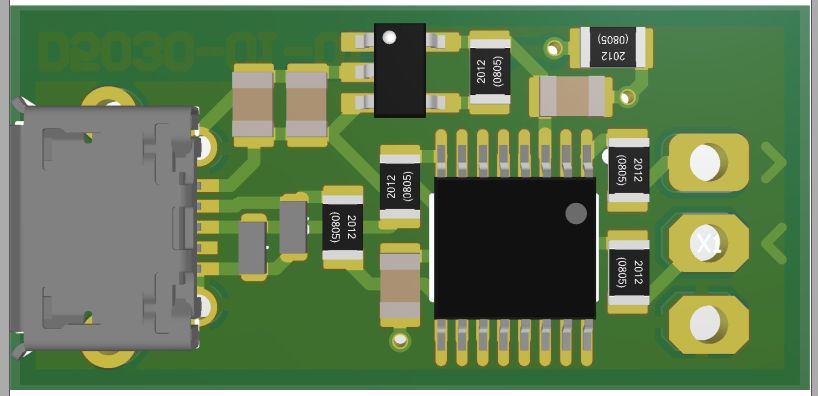

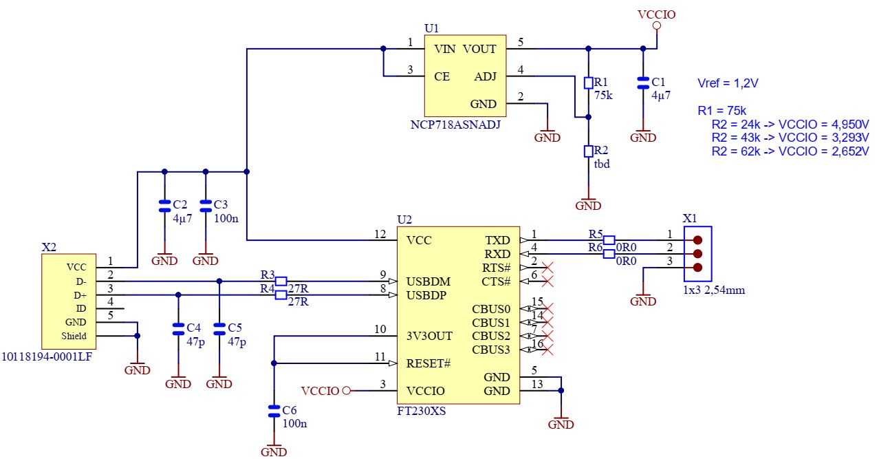

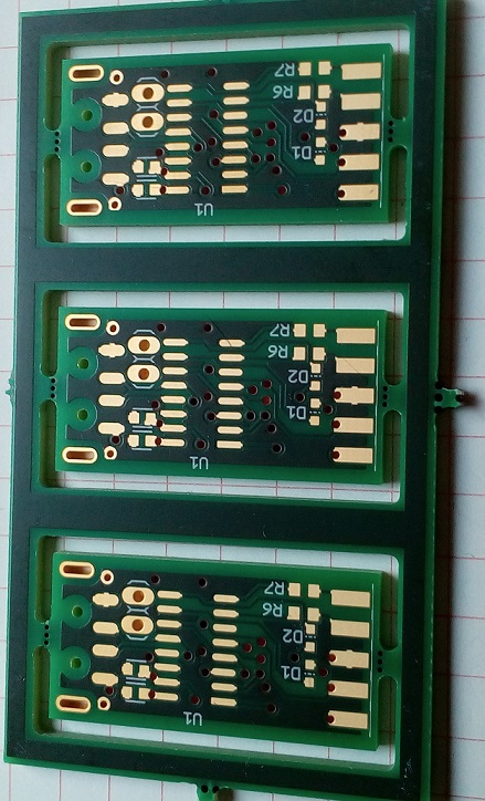

Den FT230XS benutze ich inzwischen auch gerne, so als Ersatz für den FT232RL mit weniger sinnlosen Pins und für weniger Geld. Mit der angehängten Schaltung hatte ich mal eine Platine in 25x12 mm entworfen von denen ich noch reichlich habe da ich die als "Panels" zu je 4 Stück bestellt habe. Der Spannungsregler war dafür gedacht das Ding an den Debug-Port eines Handys mit 2,7V Pegeln zu hängen, benutzt habe ich das so allerdings nie, statt dessen lasse ich U1, R1 und R2 normalerweise weg, bestücke C1 vielleicht mal mit 100nF und ziehe einen Fädeldraht von VCCIO auf 3,3V. R5 und R6 bestücke ich so mit 10R...100R. Von der Schaltung im Datenblatt habe ich schon die 10nF und die Spule weg gelassen, laufen würde der wahrscheinlich auch mit weniger Teilen - nur was soll so ein Experiment bringen solange man davon nur eine Handvoll baut? Und winzig ist das jetzt auch schon. Irgendwann brauche ich vielleicht wieder neue Platinen und werfe den Regler raus, dann ist die nur noch so schmal wie die Micro-USB Buchse. Zu lang ist die Platine jetzt auch, die Micro-USB Buchse gehört dichter an die Kante, das werden dann vielleicht 23x10 mm.

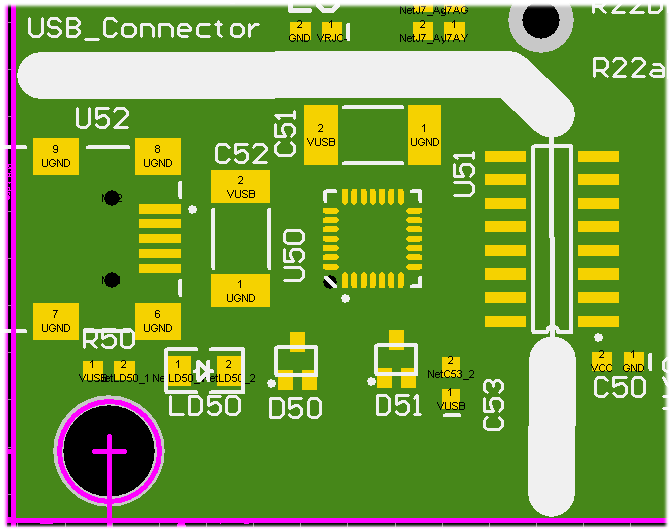

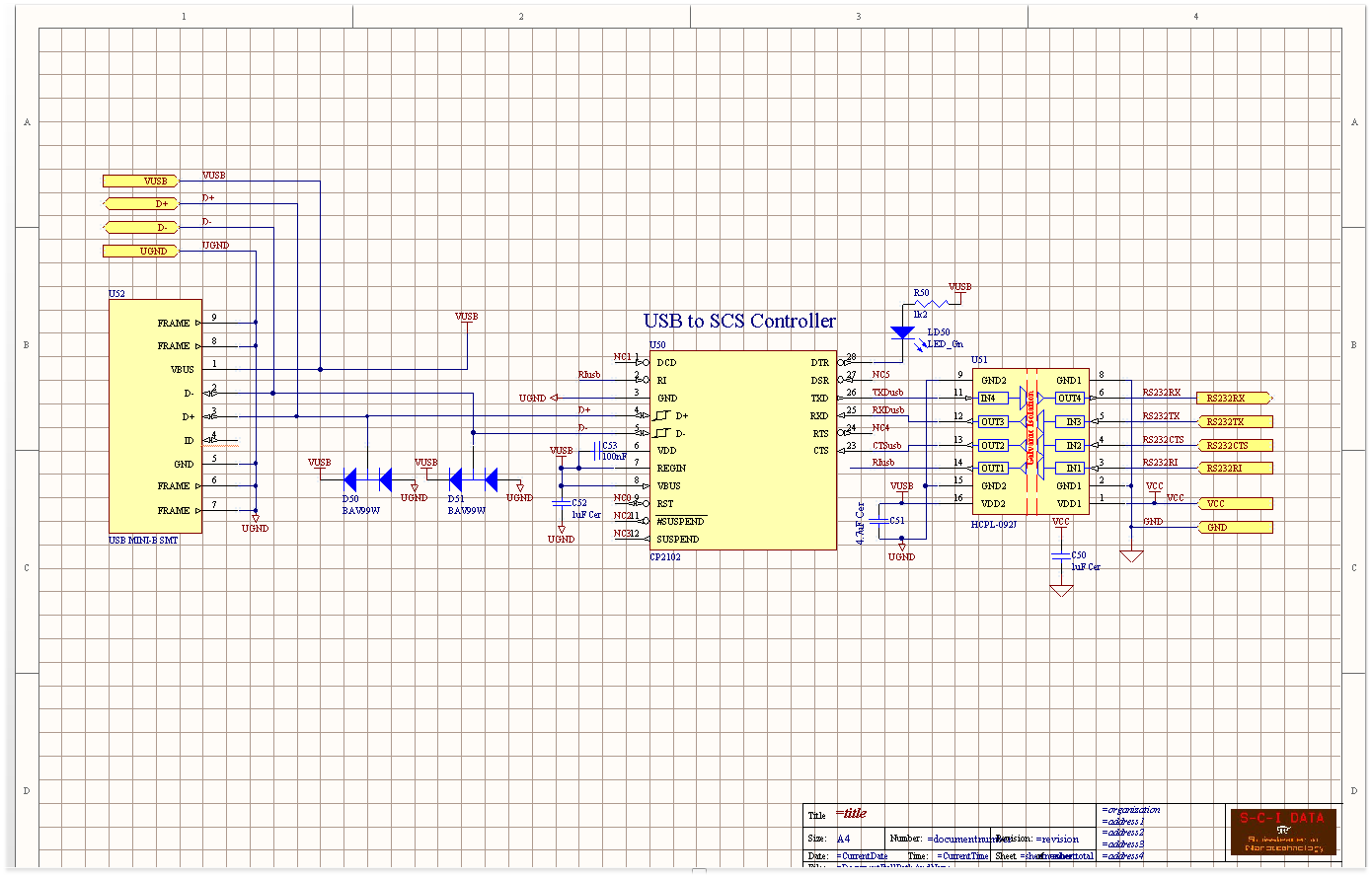

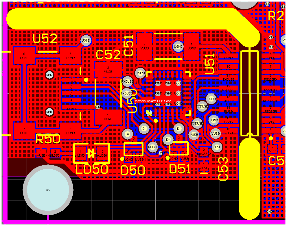

Ich verwende Gerne den CP2102 Kein Quarz, kaum externe Bauteile und gute Dokumentation. Einfaches Layout. Nebenbei sehr Robust für die Industrie.
