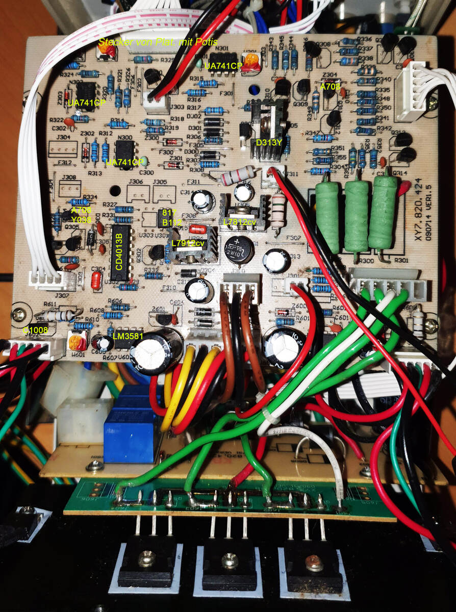

- am Kühlkörper hängen 3 NPN Leistungstransistoren (TIP3055). Diese habe
ich ausgebaut und mit meinem Multimeter durchgemessen. In
Durchlassrichtung lese ich 2x ca. 0.55V, in Sperrrichtung ist kein
Durchgang - diese sollten also in Ordnung sein

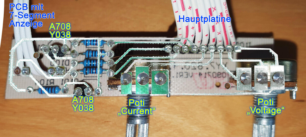

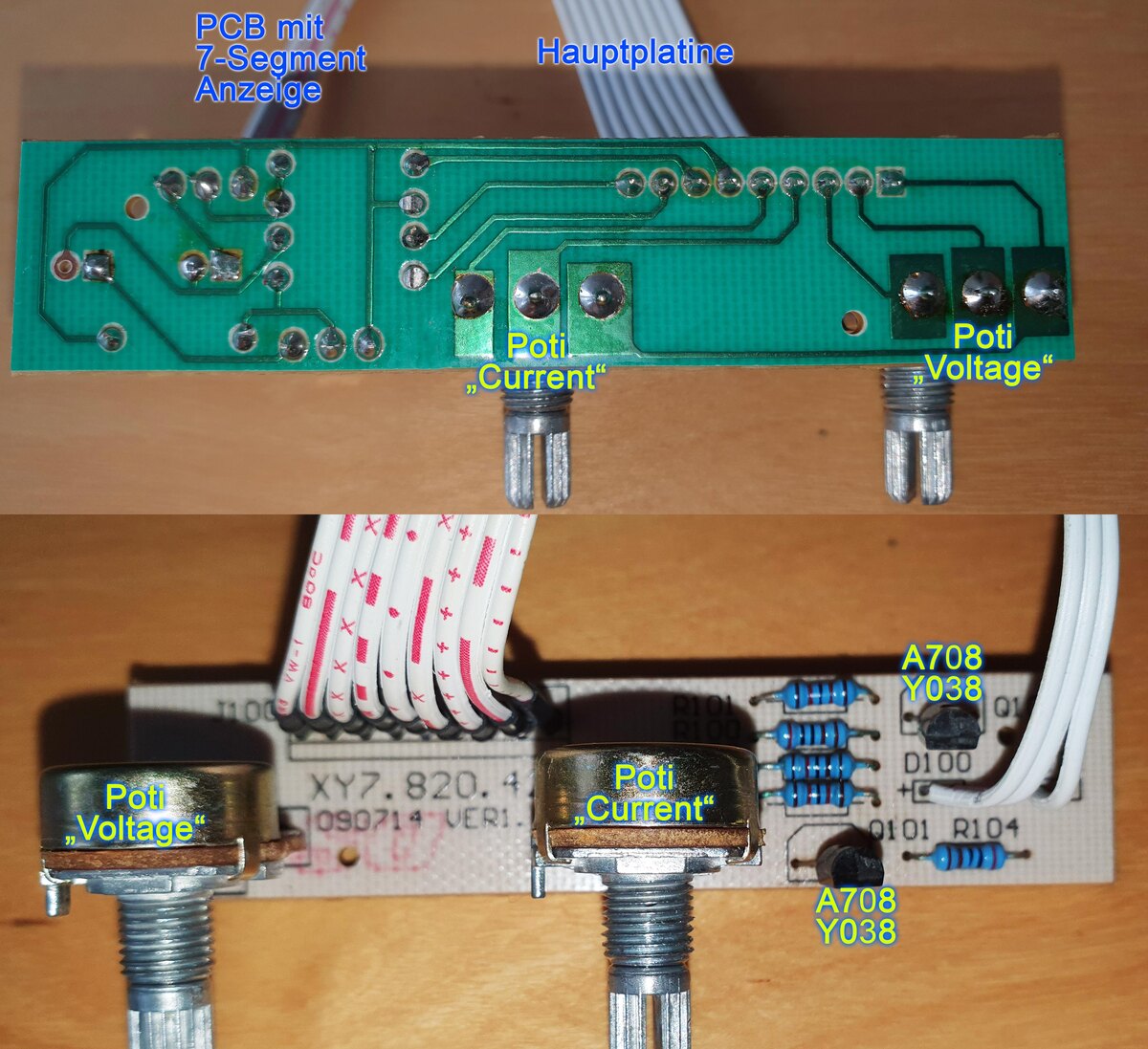

- die 2 Potis (B5K) an der Front habe ich bereits ausgetauscht

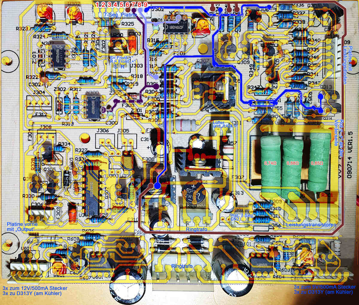

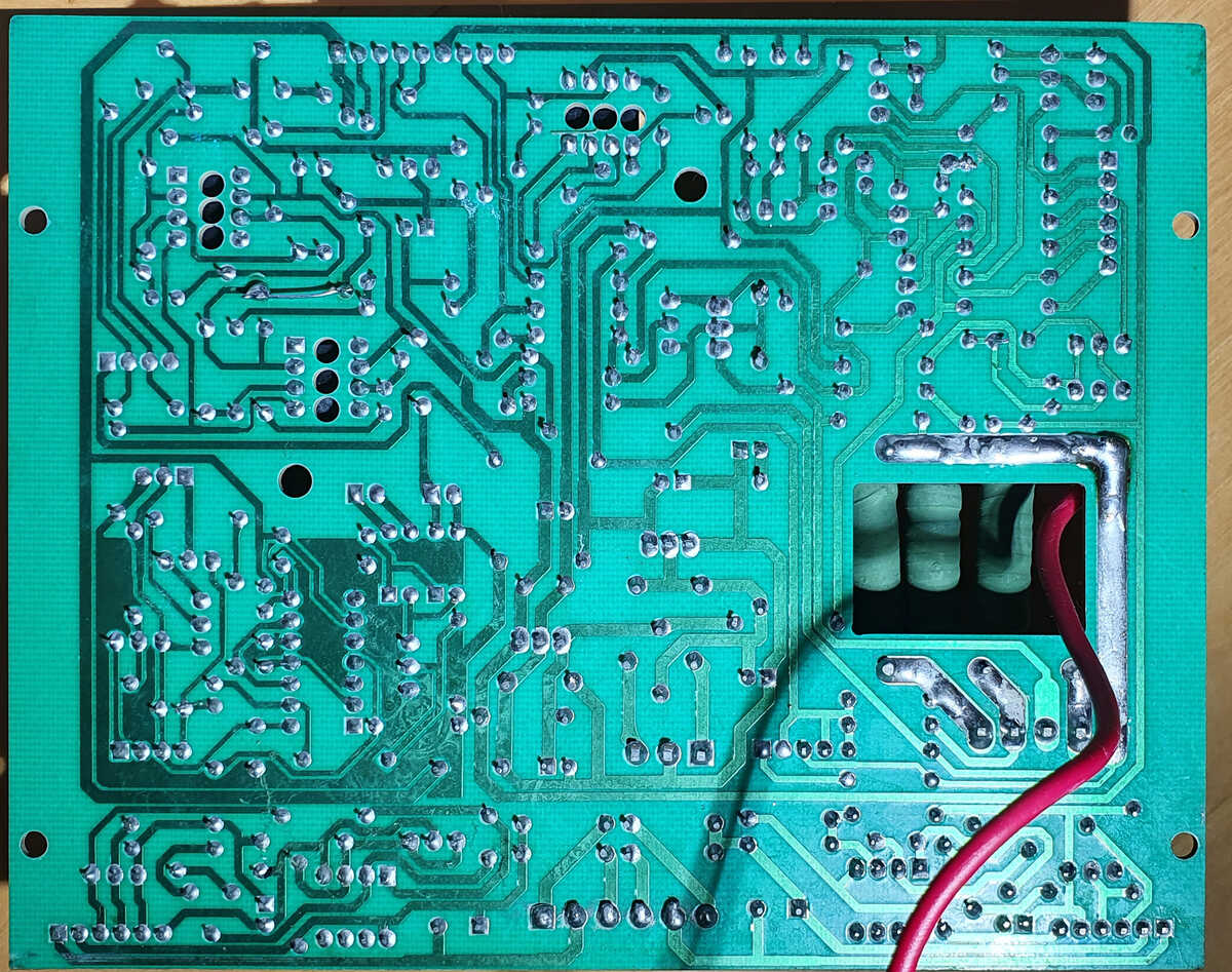

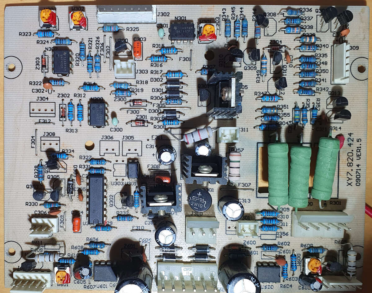

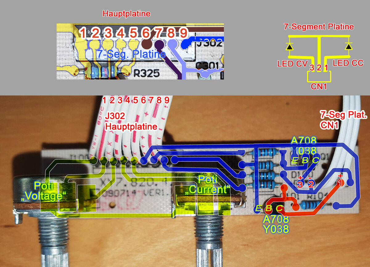

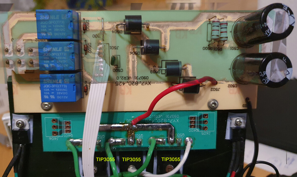

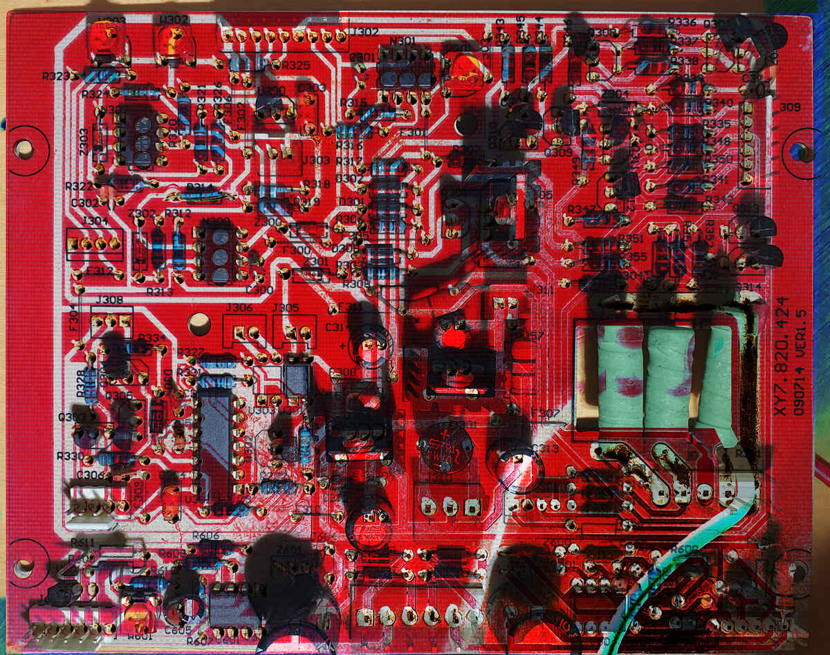

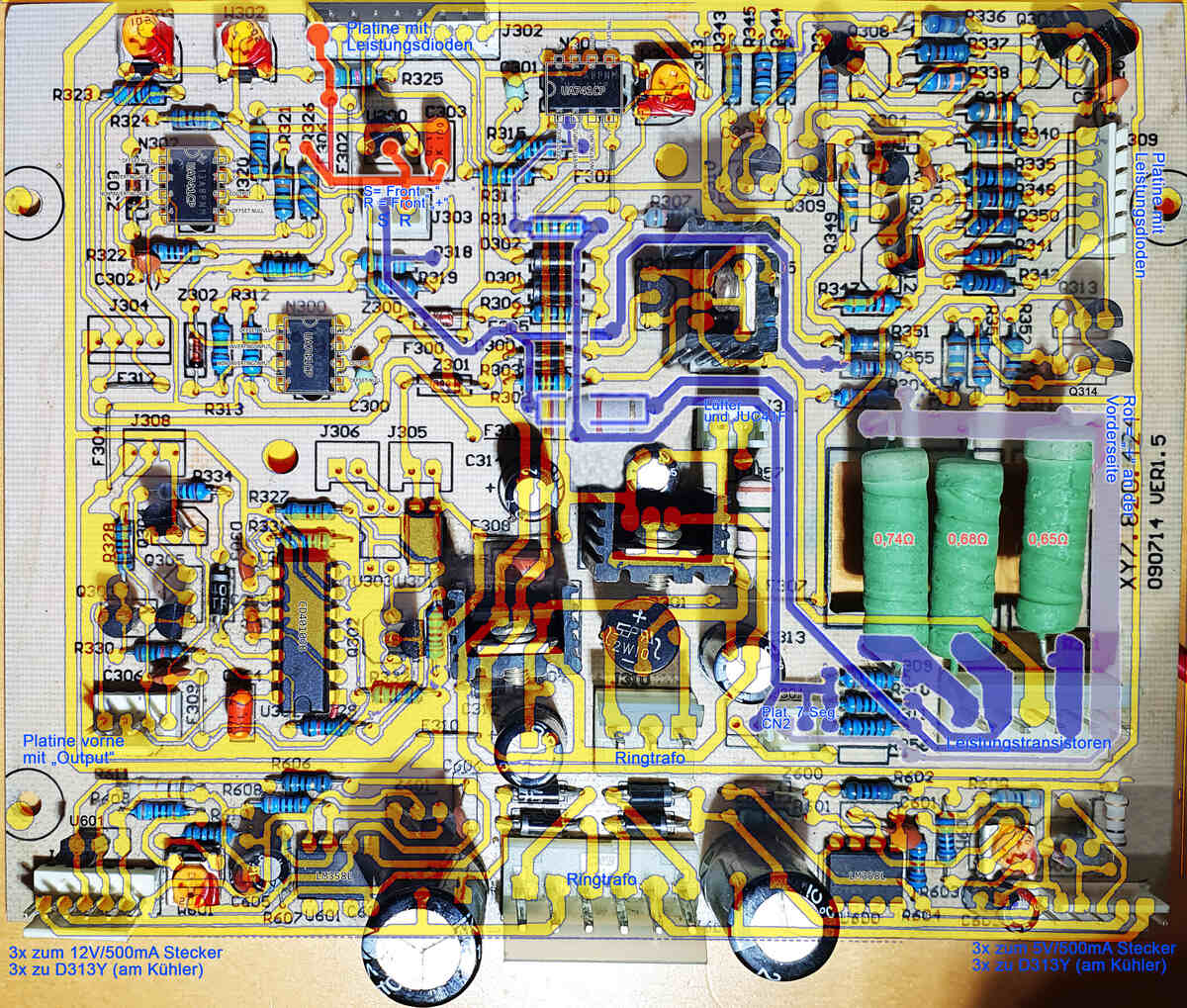

Einen Schaltplan konnte ich ich leider nirgends finden. Im Anhang habe
ich versucht die Platinen so genau es geht zu fotografieren. Einige
Bauteile habe ich auch beschriftet. Falls andere Fotos nötig sind, kann
ich diese gerne machen.

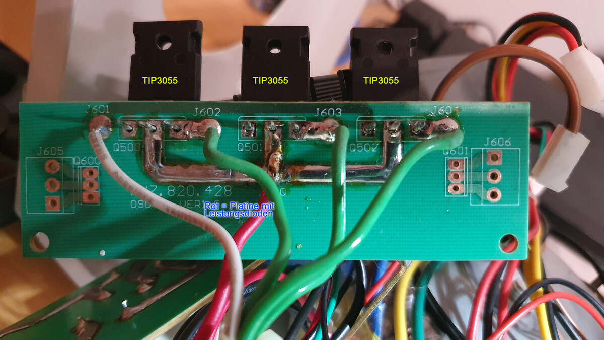

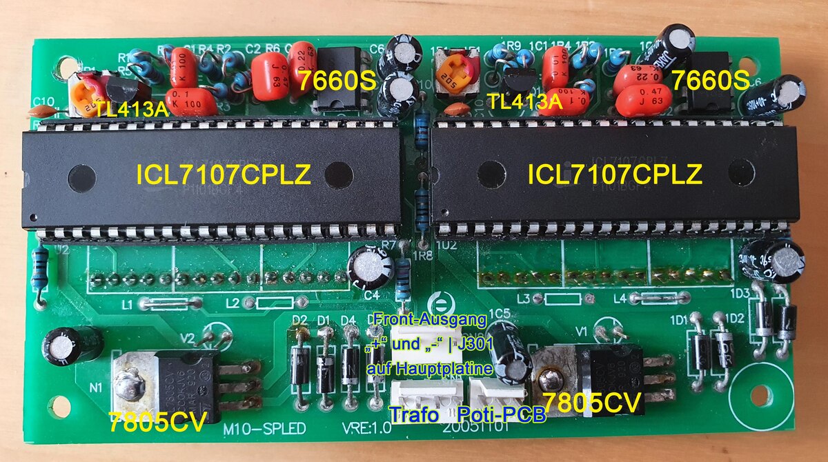

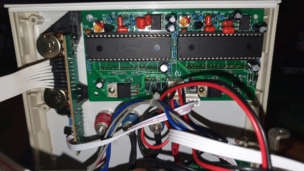

von Jörg R. (solar77)
Es sind einige Steckverbindungen vorhanden, die würde ich mal lösen und
auf Korrosion überprüfen, ggf. reinigen.
Auf der Platine in Bild 1 ist auch ein Spannungsregler L7912 zu sehen.
Sind diese -12V vorhanden. Er dient vermutlich für die Versorgung der
OPV.

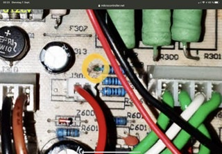

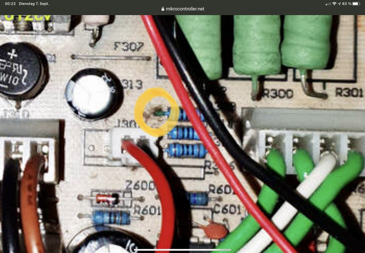

Die Platine in Bild 2 sieht vor allem um die Leistungsdioden herum
merkwürdig aus. Feuchtigkeit? Wobei dann eigentlich das komplette Gerät
betroffen sein müsste.
Ich würde auch weiter nach einem Schaltplan suchen. Ansonsten würde ich
anhand der Funktionen der ICs versuchen zu messen, auch mit einem Oszi.
Es sind einige OPV und der 4013, ein Dual FF.
Insgesamt würde ich das Gerät auch noch einer weiteren ausführlichen
Sichtprüfung unterziehen. Besonders würde ich solche Stellen wie den
Widerstand am Stecker J301 überprüfen, siehe Auschnitt..gelb
eingekreist. Sorry, Foto wurde 3 mal hochgeladen;-) Vielleicht kann ein
MOD die ersten Beiden löschen. Danke;-)
Peter schrieb:
> Im Anhang habe
Vorbildlich👍 So etwas trifft man hier selten an.
von LOL (Gast)
Semitransparenz Bestückung/Leiterseite.

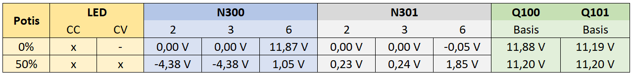

Restliches Problem
Ausgangslage:
- Gerät ist eingeschaltet
- "Output ist nicht aktiv"
- bei Spannung ist ein beliebiger Wert eingestellt (Display zeigt 0,00V
an)
- CC leuchtet, CV nicht
- wenn die Stromstärke auf 0% ist, lese ich im Display 0,00A
- wenn die Stromstärke auf 100% ist, lese ich im Display 0,11A
Für mein Verständnis müsste der Wert konstant bei 0,00A bleiben oder?
Messwert
7812CV
Vin = 21,88V
Vout = 11,88V
7912CV
Vin = -22,19V
Vout = - 11,77V
CD4013BE
VDD zu VSS (GND): 11,78V

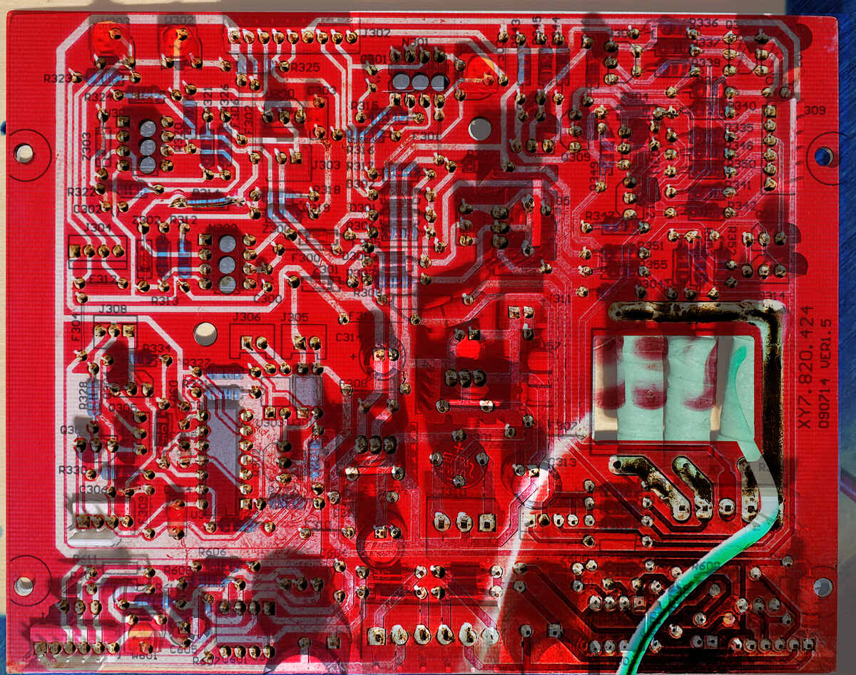

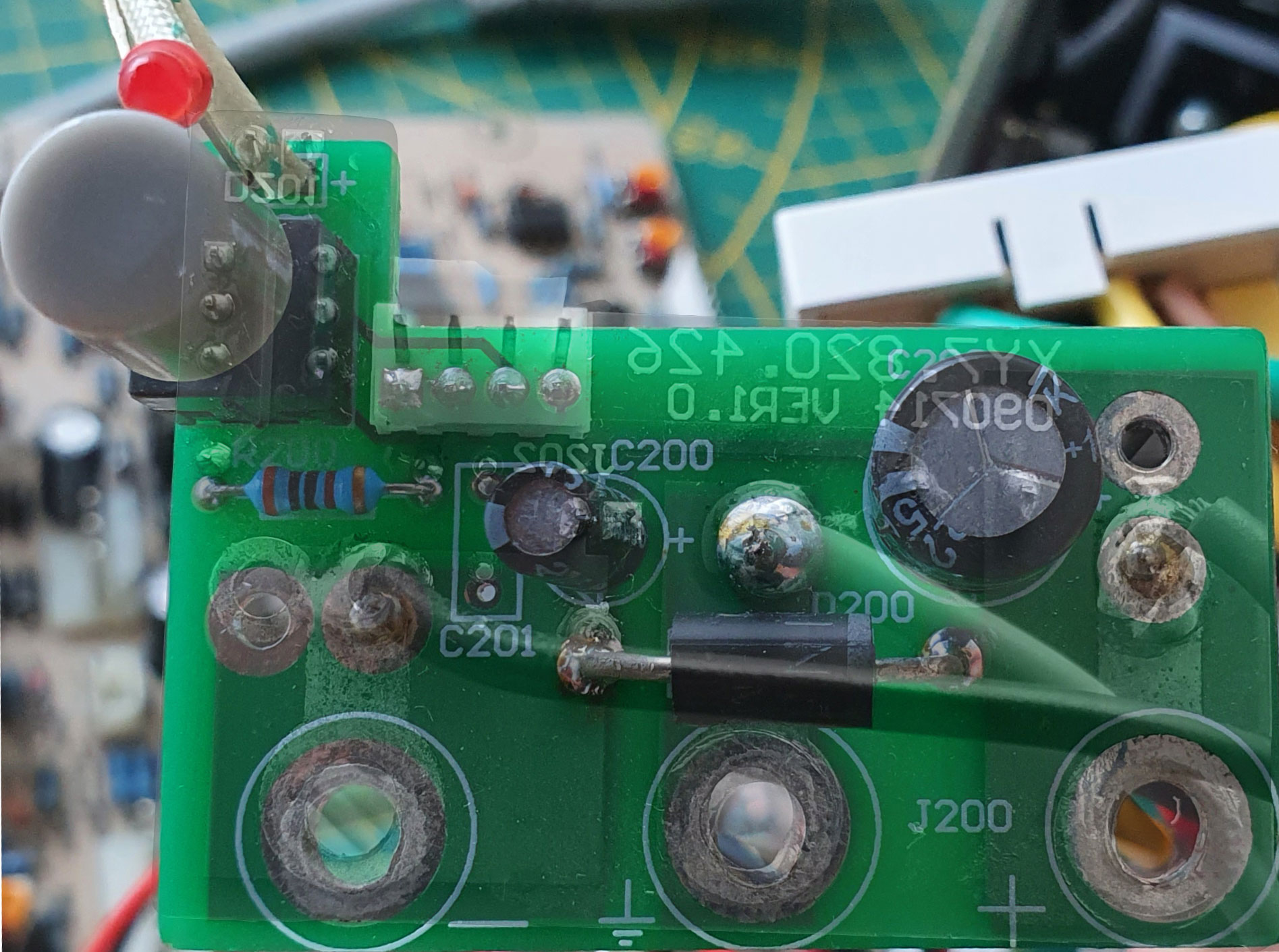

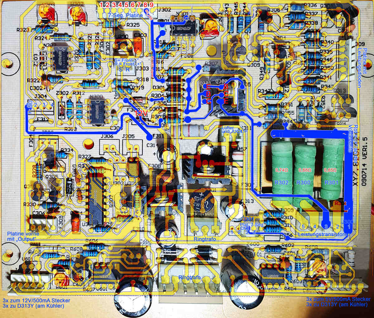

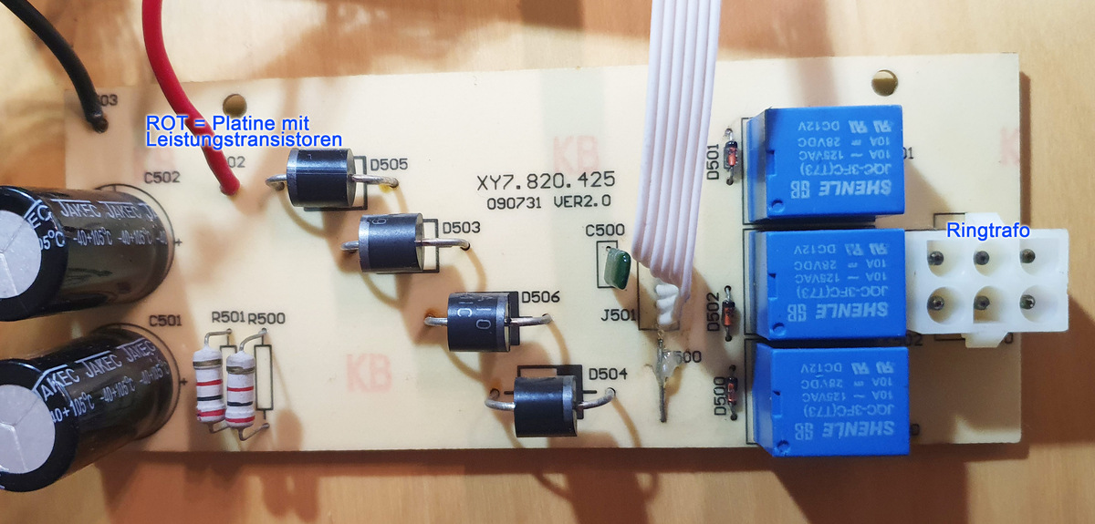

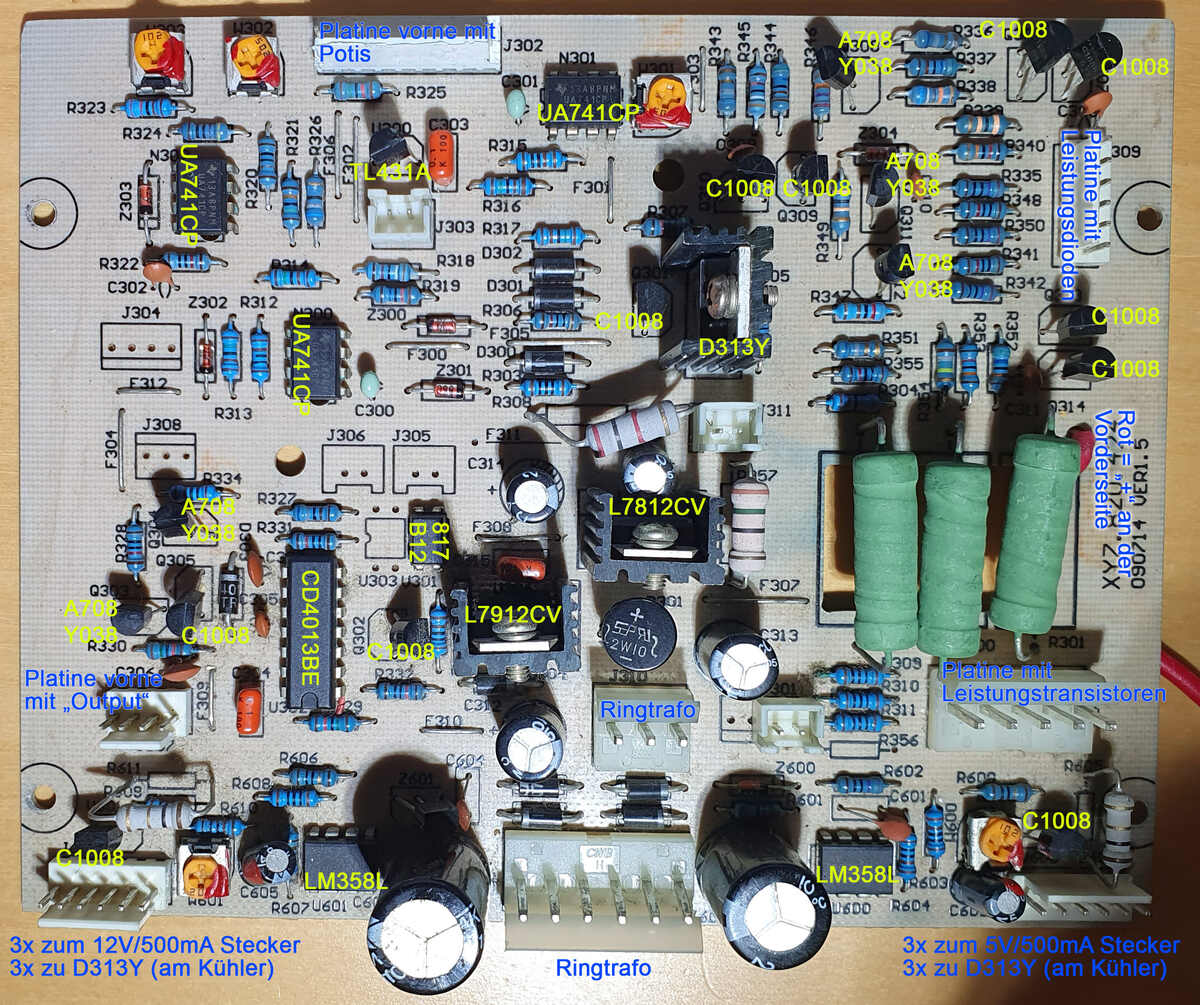

*Fotos / Beschriftungen*
Wo alles zerlegt war, habe ich die Gelegenheit genutzt um nochmal
vernünftige Fotos zu machen. Diese sind hier im Anhang. Da ich nicht
weiß ob das Forum die Fotos runterskaliert, hier noch ein Link mit Fotos
/ Beschriftungen in voller Auflösung:
https://imgur.com/a/emg730E

von Peter (Gast)
Den Text kann ich nicht mehr bearbeiten, daher noch ganz kurz:
Auf den Fotos sind die Platinen noch im ungereinigten Zustand. So habe
ich sie natürlich nicht gelassen :-)

Verstehe ist es richtig das am Ausgang Spannung anliegt und auch
belastbar ist? Und wenn der Ausgang nicht aktiv ist dann zeigt das NT CC
an? Dann würde das NT bei „Output Off“ in der Strombegrenzung sein.
Miss mal den Spannungsabfall (NT unbelastet) über die 3 großen grünen
Widerstände. Die sind vermutlich an einer Seite verbunden und gehen von
da an den Ausgang. Die jeweils andere Seite geht vermutlich an je einen
der TIP3055.
Die 3 Relais würde ich einfach mal testen. Hier nehme ich an dass sie je
nach gewählter Ausgangsspannung die Trafowicklungen umschalten. Dadurch
wird bei dem linear geregelten NT die Verlustleistung reduziert.
Dein verlinktes Finder-Relais auf der Reichelt Website sollte passen.
Welche Spannung misst Du an den Ladeelkos C501 und C502.
Deine gemessenen Spannungen an den Reglern sind ok.

Richtig, das Netzteil kann ich wieder "normal" einsetzen und auch z.B.
einen kleinen 9V DC-Motor anschließen.
> der TIP3055.
Genau, wie Du es schreibst :-)
Eine Spannung kriege ich an den Dingern aber nicht gemessen.
"output" = off bzw. "output" = on mit 0.00V messe ich exakt 0.0000V
"output" = on und 32V (max) messe ich konstant 0.00026V
> "output" = off bzw. "output" = on mit 0.00V messe ich 10.93V
> "output" = on und 32V (max) messe ich konstant 46.95V
Das passt auch, und die Relais funktionieren dann auch.

Im Anhang habe ich noch einige Fotos (noch im ungereinigten Zustand)
hochgeladen und die Bauteile beschriftet. Falls das helfen sollte.

Auf der Anzeigeplatine sind 2 Stück ICL7660. Das sind DC/DC Wandler die
eine negative Spannung erzeugen. Die kannst Du auch mal messen.
Pin 8 ist die positive Versorgungsspannung
Pin 5 ist der Ausgang, hier muss eine negative Spannung zu messen sein
Pin 3 ist GND, der Bezugspunkt für die Messungen
Über dem linken ICL7107 sitzt ein Elko, C10. Der sieht für mich etwas
eingedrückt aus, als ob er gegen den IC-Sockel gedrückt wurde. Oder
täuscht die Ansicht auf dem Foto?
https://www.mikrocontroller.net/attachment/530022/ICL7107-links.jpg
Du kannst auch mal die Beiden Spannungsregler auf der Platine messen.
Das sind Standard 5V Regler.
Insgesamt sieht die Platine für mich so aus als ob da schon dran gelötet
wurde. Diese Platine würde ich mir mal genauer ansehen.
Geht es um dieses Gerät?
Es ist nur das Foto. Der Elko und auch der Rest ist unbeschädigt auf der
Platine hat keine optischen Beschädigungen.
Jetzt wo Du es sagst Jörg. Als ich das Netzteil damals gebraucht kaufte
sagte der Verkäufer mir, dass er grüne 7-Segment-Anzeigen drin hatte.
Warum auch immer. Diese habe er dann beim Verkauf wieder getauscht. Das
Problem  welches wir hier jedoch besprechen war von Anfang an nicht da.

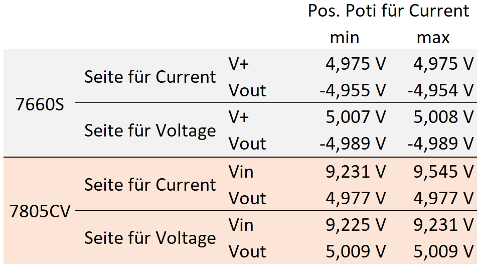

Im Anhang habe ich hier eine Tabelle hochgeladen. Da habe ich jeweils
die Werte für die zwei 7660S und 7805CV gemessen. In meinen Augen sind
die Werte in Ordnung.

Die Werte in der Tabelle zum ICL7660 und 7805 sind plausibel. Ich hatte
auf den Kondensator als mögliche Fehlerursache gehofft.
Vorbildlich was Du an Informationen lieferst;-)

Mir kam heute noch die Idee, die Platine mit dem einem Scanner
abzulichten. Dadurch habe ich eine sehr gute Deckungsgleichheit
bekommen. Nach viel Zeit mit Photoshop habe ich eine - so denke ich -
gute Überlagerung hinbekommen. Es ist natürlich kein Ersatz für einen
Schaltplan, aber vielleicht hilft es ja ein wenig.
Da das Bild hier vermutlich aufgrund der Größe (>5MB) runterskaliert
wird, hier noch der Link mit dem Bild in voller Auflösung:
https://i.imgur.com/zldGKbT.jpeg

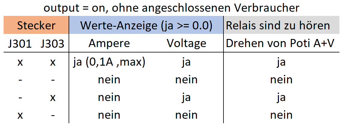

Zusätzlich habe ich noch Tests mit den Steckern J301, J303 gemacht und
beobachtet, was mit der Anzeige geschieht. Das Ergebnis ist im Anhang.
In das Bild der Platine habe ich zusätzlich die "nächsten" Leiterbahnen
für J301 und J303 farblich markiert.
Jörg R. schrieb:
> Welche Spannung misst Du an den 3 großen grünen Widerständen wenn Ampere
> auf Maximum steht? Ich vermute allerdings das hier keine Spannung
> abfällt
Richtig. Siehe Beitrag weiter oben (#6814799)
Jörg R. schrieb:
> Welchen Wert haben diese 3 Widerstände?
Rund 0,7 Ohm
Sehr beeindruckend;-) Das sehe ich mir morgen an, vermutlich aber erst
am Abend.
Das mittlere Display der Stromanzeige hat temporär Aussetzer mit dem
Segment „g“. Das kann eine kalte Lotstelle sein, evtl. ist aber das
Display defekt. Es kann aber auch der Chip sein, was aber eher
unwahrscheinlich ist.

Ich habe gerade noch gesehen, dass bei dem Bild oben links der breite
Stecker (J302) falsch beschriftet ist.
Falsch: Platine mit Leistungsdioden
Richtig: Platine mit 7-Seg. Anzeigen
Jörg R. schrieb:
> Versuche mal zu messen wo die CC Led angeschlossen ist.
Ich habe für CC und CV die Bahnen nachverfolgt.
Zwei Bilder sind im Anhang.
Originalgrößen
- falls es nicht sofort in großer Auflösung gezeigt wird - Rechtsklick,
Bild in neuem Tab öffnen -
Hauptplatine https://i.imgur.com/scsAXIh.jpg
Poti-PCB https://i.imgur.com/lnGSSrC.jpg
Nr. 1 ist das Platine mit den 2 Potis. Rot = CC-Led, Blau = CV-Led.
Nr. 2 ist wieder die große Hauptplatine. Relevant für CC/CV sind die
Pins 6, 7, 8 und 9. Die einzelnen Bahnen sind ebenfalls farblich
hervorgehoben. Ich hoffe, dass bringt mehr Licht ins Dunkel :-)

Update
PeakTech hat mir geantwortet.
Nicht nur haben sie mir den Schaltplan geschickt, sondern auch noch
einen Tipp gegeben wo ich den Fehler finden könnte. Der Mitarbeiter
vermutet eine durchgebrannte Sperrdiode. Diese soll in Sperrrichtung
zwischen + und - Buchse geschaltet sein.
Die Diode (1N5004 400 V, 3 A) habe ich ausgelötet und geprüft.
Durchlassrichtung: 0.55V - ist der Wert nicht ein wenig zu niedrig?
Sperrrichtung: OL
Datenblatt:
https://cdn-reichelt.de/documents/datenblatt/A100/1N5400-5408.pdf
Im Anhang ein Foto der Platine mit Durchsicht.
Den Schaltplan darf ich bestimmt hier nicht veröffentlichen, falls Du
ihn also haben möchtet und benötigst, kann ich ihn Dir per PN schicken.
Folgende Informationen vorab:
J302
1 = GND
2 = VOLTAGE
3 =
4 = CURRENT
5 =
6 = CV_LED
7 =
8 = CC_LED
9 = GND
J301 - Beschriftet mit WR und A_METER
CN3 (7-Seg. Platine) - bei mir sind Anode u. Kathode im Bild vertauscht
1 = CC_LED (Kathode)
2 = Anode für beide LEDs
3 = CV_LED (Kathode)
Hallo Peter,
diese Diode kann man als Fehlerquelle ausschließen. Wenn die
durchlegiert, also einen Kurzschluss verursacht, käme keine Spannung aus
dem Netzteil. Dann wäre der Ausgang kurzgeschlossen. Wäre sie hochohmig
würde man es nicht merken. Das wäre so als ob die Diode nicht vorhanden
ist. In diesem Zusammenhang hatte ich folgende Frage gestellt..
Jörg R. schrieb:
> Weißt Du ob das Gerät mal fehlbedient wurde, also z.B. ein
> Akku verpolt angeschlossen war?
..denn trotz der Diode können auch andere Bauteile in Mitleidenschaft
gezogen werden wenn eine verpolte Spannung an das NT angelegt wird, z.B.
ein Akku. I.d.R zerstört es dann diese Diode, trotzdem kann es auch
andere Bauteile treffen. So etwas hatte ich mal bei einem Hameg
Netzteil, wurde auch hier im Forum behandelt. Der User hatte mir das NT
damals zur Reparatur zugesandt.

> die Genehmigung. Dann könnten auch andere User mitdiskutieren und Tipps
> geben.
Mache ich. Berichte dann wieder hier.
Eventuell brauchen wir es nicht mehr. Aber vielleicht ist es ja für die
anderen User interessant oder falls jemand ohne Schaltplan auf der
Fehlersuche bei diesem Gerät irgendwann ist:
Vor Deiner Antwort habe ich mit Hilfe des Schaltplans die Bahnen die für
die CC_LED zuständig sind in meinem Foto markiert (hoffentlich ohne
Fehler) sowie meine Beobachtungen aufgeschrieben:
- CC_LED liegt auf Pin8 von J302.
- Von hier gibt es eine direkte Verbindung zu D302 (1N4004) sowie N301 (UA741) mit Pin6 (=output)
- Die 3 Dioden D300, D301 (CV_LED_signal) und D302 (CC_LED_signal) hängen an der Basis vom Q301 (C1008)
- Kollektoren von Q301 (C1008) und Q300 (D313) sind verbunden
- Q301 (C1008) Emitter geht an Basis von Q300 (D313).
- Zwischen Emitter Q301 (C1008) und Q300 (D313) Basis ist ein Widerstand (10k). Danach geht es zu J300 (Pin3) sowie an die 3 großen Widerstände und J300 (Pin1)
Link zum Bild in voller Auflösung: https://i.imgur.com/X3KHMEO.jpg
Viele Grüße
Peter
> 1- CC_LED liegt auf Pin8 von J302.
> 2- Von hier gibt es eine direkte Verbindung zu D302 (1N4004) sowie N301
> 3- Die 3 Dioden D300, D301 (CV_LED_signal) und D302 (CC_LED_signal)
> 4- Kollektoren von Q301 (C1008) und Q300 (D313) sind verbunden
> 5- Q301 (C1008) Emitter geht an Basis von Q300 (D313).
> 6- Zwischen Emitter Q301 (C1008) und Q300 (D313) Basis ist ein
Hallo Peter,
miss bitte mal an folgenden Punkten:
Hauptplatine:
- Spannungsversorgung IC N300, N301 zwischen Pin 4 (-) und 7 (+)
  Hier müsstest Du 24 Volt messen, sollte IO sein
Hauptplatine:
Potis auf Linksanschlag und einmal in ca. Mittelstellung, Output bei
Beiden Messungen ON, Bezugspunkt ist Stecker J302, PIN9 (GND)
- IC N300 Pin 2,3,6
- IC N301 Pin 2,3,6 (6 wird sich vermutlich nicht ändern weil CC-LED
  nicht aus geht)
Potentiometer-Platine: Bezugspunkt ist Stecker J100, PIN9 (GND)
- Basis von Q100 (CV-LED) und Q101 (CC-LED)

von Peter S. (peter21)
Hallo Peter,
Jörg R. schrieb:
> Hauptplatine:
N301 (UA741CP)
V+ zu V-: 23,64V
N300 (UA741CP)
V+ zu V-: 23,63V
Zu den anderen Messwerten:
Ich habe hier keine Möglichkeit gefunden im Forum direkt eine Tabelle zu
erstellen. Daher habe ich einen Screenshot meiner Tabelle gemacht und
hier als Anhang eingefügt.
Viele Grüße
Peter
Hallo Peter,
Pin 6 (Ausgang) von N301 wechselt von -0,05V nach 1,85V wenn die
Strombegrenzung und die Spannung hoch gedreht werden. Meiner Ansicht
nach müsste er aber auf ca. 12V wechseln damit die CC-Led ausgeht.
Ich habe noch keine Idee und keine Erklärung weshalb die Stromanzeige
steigt wenn die Strombegrenzung hoch gedreht wird, zumal der Strom nicht
wirklich fließt. Sonst müsste ein Spannungsabfall an den 3 großen grünen
Widerständen zu messen sein. Er wird aber dem Strom der unter fließt und
auf dem Display angezeigt wird aufadiert.
Soviel als weitere Informationen;-)

wäre es einen Versuch wert, wenn ich N300 mit N301 mal tauschen würde?
Oder lässt sich ein Defekt von N301 ausschließen?
Viele Grüße
Peter

da die ICs nicht gesockelt sind würde ich nur den N301 auslöten.
Die Gefahr das der N300 beim auslöten Schaden nimmt würde ich vermeiden.

Miss bitte bei Gelegenheit noch mal an N301 zwischen Pin 2 und 3 im
mV-Bereich deines DMM bei 50% Einstellung der Potis, Ausgang ON. Pin 2
ist der Bezug.
Hallo Jörg,
entschuldige die späte Rückmeldung. Die letzten Tage war es bei mir
stressig :)
Zwischen Pin 2 und 3 an N301 messe ich (ca. - die Werte schwanken
leicht):
Potis 0%: 6.25 mV - 6.30 mV
Potis 50%: 5.90 mV - 5.95 mV
Potis 100%: 5.79 mV - 5.91 mV

Hallo Peter, (ich bin noch dabei😀)
ich würde noch nichts bestellen. Die Relais würde ich auch nicht
tauschen, die sind ok. Das siehst man daran das die max.
Ausgangsspannung erreicht wird. Die Relais sind in dem Video auch
deutlich zu hören.
Hast Du mal getestet ob die Strombegrenzung funktioniert?
