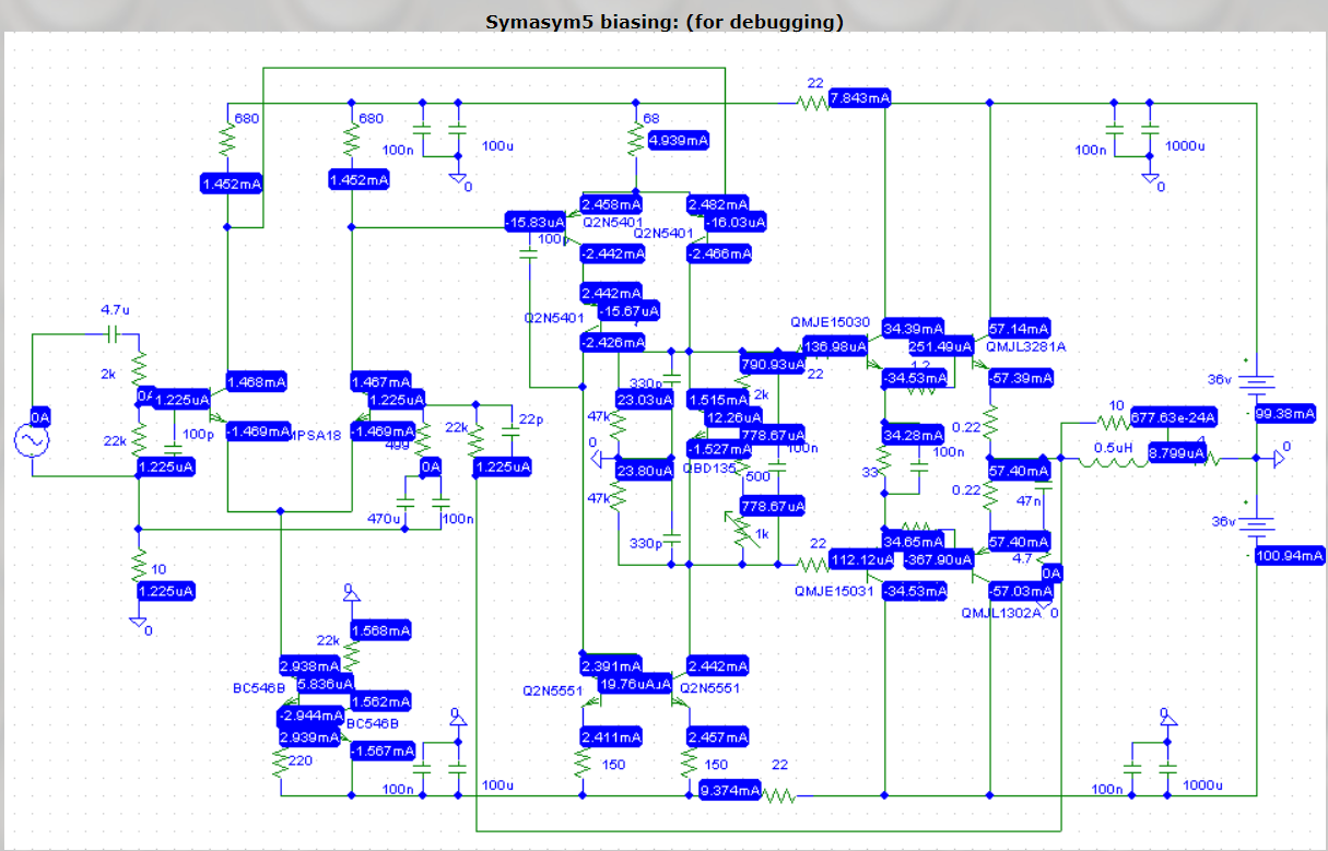

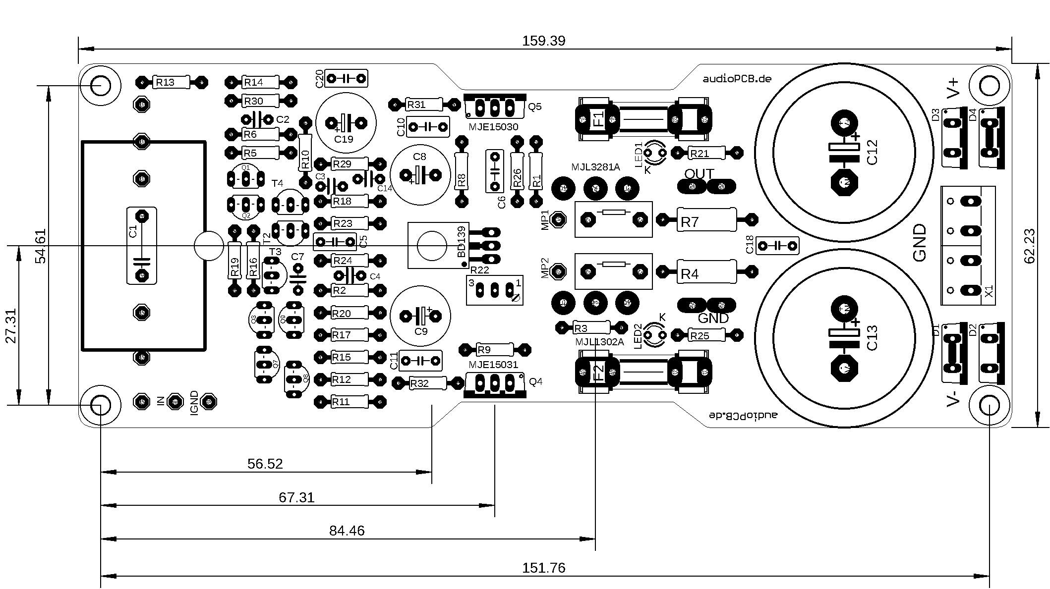

Auf dem rechten Kanal meines Symasym-Verstärkers habe ich seit kurzem
die volle Versorgungsspannung am Ausgang OUT gegenüber Masse GND von -36
Volt.
In einem Forum habe ich mal gelesen, dass in so einem Fall die
Endtransistoren und womöglich auch die dazugehörigen Treibertransistoren
defekt sein könnten. Ist die Spannung am Ausgang positiv gegenüber
Masse, dann soll der NPN (MJL 3281A) defekt sein. Ist die Spannung am
Ausgang negativ gegenüber Masse, dann soll der PNP (MJL 1302A) deffekt
sein. Die entsprechenden Treibertransistoren NPN (MJE 15030) oder PNP
(MJE 15031) sind unter Umständen ebenfalls defekt.
Die Frage ist, was sind die Sollspannungen an diesen Transistoren
(Kollektor, Basis, Emitter), um festzustellen, welche davon wirklich
defekt sind? Wie prüft man das, ohne die Transistoren vorher auszulöten?
Platinen und Teile exakt wie unter:
https://www.audiopcb.de/boards/symasym-classic/

von Ron L. (ron_l)
Nun habe ich den defekten linken Kanal neu gelötet und wie ich meine
besonders sorgfältig vorgegangen. Am Anfang war alles gut. Der Kanal
lieferte ein sauberes Signal. Nach ca. 30 Minuten bekam ich allerdings
den gleichen Fehler. Wieder eine negative Spannung am Ausgang von -32,8
Volt.
Ich habe die Spannungen an den Power-Transistoren verglichen:
Kanal Links funktionsfähig
Spannung zwischen OUT und GND = 0V
BD139 (NPN)
VCE = 2,3 V
VBC = 1,7 V
VBE = 0,6 V
MJE 15030 (NPN)
VBC = 34,4 V
VCE = 35 V
VBE = 0,6 V
MJE 15031 (PNP)
VBC = 34,5 V
VCE = 35,1 V
VBE = 0,6 V
MJL 3281 (NPN)
VBC = 35,0 V
VCE = 35,6 V
VBE = 0,6 V
MJL 1302 (PNP)
VBC = 34,9 V
VCE = 35,5 V
VBE = 0,6 V
Kanal Rechts defekt
Spannung zwischen OUT und GND = -32,8 V
BD139 (NPN)
VCE = 1,58 V
VBC = 1,17 V
VBE = 0,41 V
MJE 15030 (NPN)
VBC = 67,9 V
VCE = 68,5 V
VBE = 0,6 V
MJE 15031 (PNP)
VBC = 3,3 V
VCE = 2,7 V
VBE = 0,02 V
MJL 3281 (NPN)
VBC = 68,4 V
VCE = 68,7 V
VBE = 0,38 V
MJL 1302 (PNP)
VBC = 3,3 V
VCE = 3,3 V
VBE = 0,02 V
Zudem ist aufgefallen, dass die Transistoren Q1, Q2, T4, T2 und der
MJE15030 auf dem defekten Kanal in wenigen Minuten ziemlich heiß werden.
Ich habe die Transistoren T2 und MJE15031 ausgelötet und mit einem
Komponententester geprüft. Sie werden immer noch als funktionsfähige
Transistoren erkannt.
Da ich auf zwei Platinen den gleichen Fehler habe, während die eine
Platine gut läuft, vermute ich dass der Fehler auf den Platinen selbst
zu suchen ist. Vielleicht habe ich einfach eine schlechte Serie
erwischt.

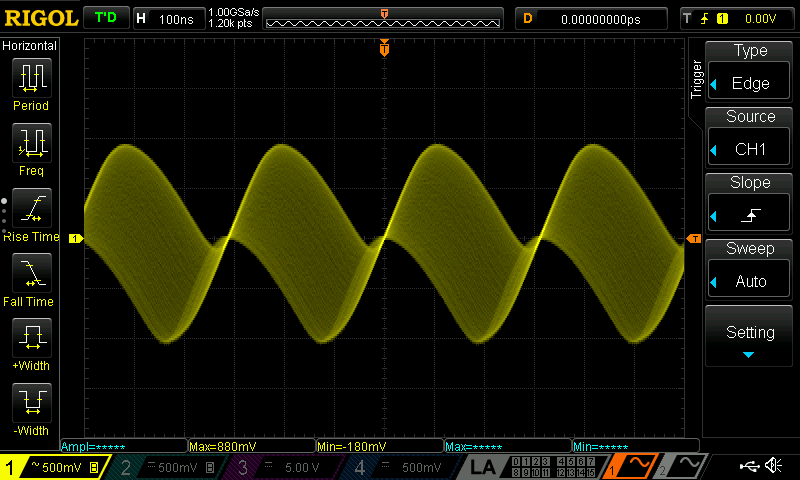

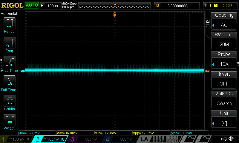

Der Eingang wurde kurzgeschlossen und am Ausgang gab es eine Spannung
von ca. 0,04 Volt. Danach habe ich den Ausgang wieder geöffnet und an
ein Oszilloskop angeschlossen. Ohne Signal gab es aber je 5 bis 10
Sekunden eine Störung. Die Spannung am Ausgang ist um ca. 150 mV nach
oben oder unten geschossen. Das konnte ich gut mit einem Single Trigger
sichtbar machen, den ich auf -100 mV bis +100 mV eingestellt habe.
Danach habe ich ein Sinussignal 500 Hz, Ampl. 1 V, Offset 0V, Phase 0°
an den Eingang angeschlossen. Dieses Signal wurde am Ausgang um den
Faktor 20 verstärkt. Dei Störungen waren aber auch an der Sinuskurve
sichtbar. Je 5 bis 10 Sekunden ein kurzer Ausschlag.
Nach ca. 30 Minuten Laufzeit gab es plötzlich ein lautes Brummen aus dem
rechnen Lautsprecher. Das war der Zeitpunkt als die Spannung am Ausgang
auf -32 Volt sprang. Das war es dann mit dem Kanal. Der Lautsprecher
ging dabei glücklicherweise nicht kaputt.

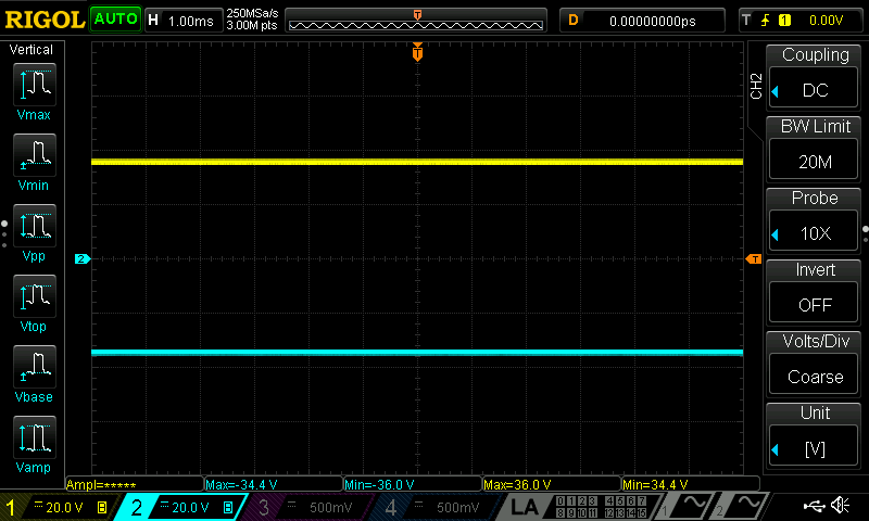

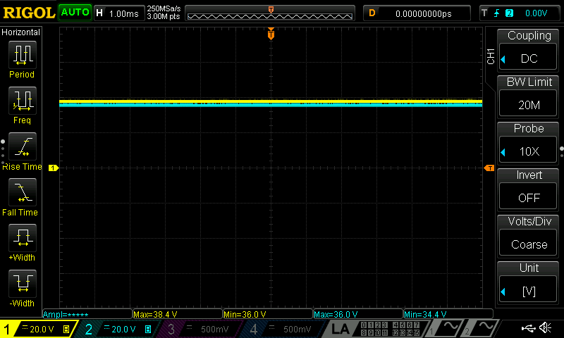

Also wenn man die beiden Meßwertereihen vergleicht, so fällt doch auf,
dass auf der defekten Seite die Transistoren durch sind. Trotzdem kann
ich nicht nachvollziehen, wo die 68V herkommen. Da sollten doch auch ca.
34V anliegen. Was also hat der TO wie womit genau gemessen?
MJE 15030 (NPN)
VBC = 67,9 V
VCE = 68,5 V
VBE = 0,6 V
MJL 3281 (NPN)
VBC = 68,4 V
VCE = 68,7 V
VBE = 0,38 V
Gruß Rainer

von Rainer V. (a_zip)
Ron L. schrieb:
> Jetzt nicht mehr.
Das wäre ja auch ein Wunder!! Aber im Ernst, du kannst auf der defekten
Seite an diesen Transistoren erst mal keine 68V messen oder hast du
irgendwo im Leistungsteil eine durchgeschmorte Masseleitung? Und du
könntest auch erst mal die Leistungstransistoren ganz auslöten und
sehen, was denn an den Treibern ankommt. Dann aber bitte keine 4Ohm Last
dranlassen, sonder vielleicht 100Ohm und die Stufe moderat ansteuern.
Das kannst du ja über die funktionierende Seite kontrollieren. Im
Übrigen wäre es natürlich sehr hilfreich, wenn du einen Oszillographen
"auftreiben" könntest!
Gruß Rainer

Kennst Du bestimmt, auf seiner Website
http://www.lf-pro.net/mbittner/Sym5_Webpage/symasym5_3.html
ist auch ein Schaltplan 'Symasym5 biasing: (for debugging)' wo alle
relevanten Spannungen und Ströme eingetragen sind.
von Ron L. (ron_l)
Ich sehe an dem Bild nur die Werte der jeweiligen Teile und die Ströme.
Um die zu prüfen müsste ich die Leitungen auftrennen, um einen
Multimeter dazwischen zu schalten. Spannungen sehe ich da noch keine,
außer +-36V und 0V.
Na ja, wenn du weißt, dass an x Ohm y mA fließen, dann weißt du doch,
welche Spannung da sein sollte. Kommt ja erst mal nicht auf die 3
Nachkommastellen an! Da mußt du halt etwas Mühe reinstecken und mit dem
Oskar kannst du gute Vergleichsmessungen machen. Aber erst mal müssen
die Arbeitspunkte einigermassen stimmen.
Gruß Rainer

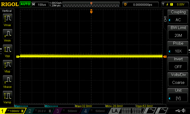

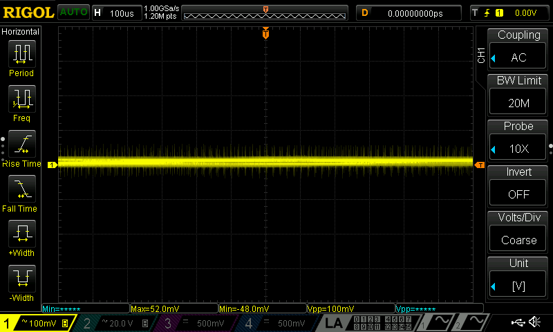

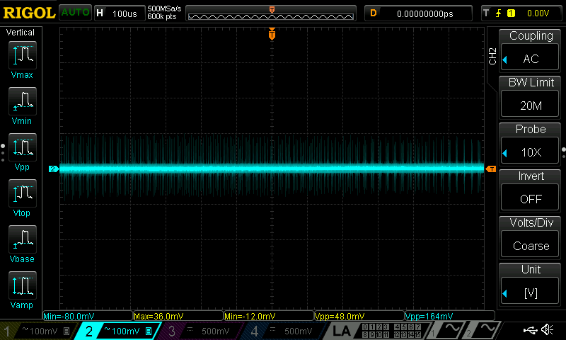

Auch wenn der Trafo bestimmt nicht das Problem ist...mess mal die
Gleichspannung an den zwei Sicherungen gegen GND und schau zur Vorsicht
mit dem Oskar nach, ob es da eine nennenswerte Wechselspannung zu sehen
gibt. 1 zu 10-Tastkopf und Eingang auf AC stellen. Da sollte ein
Rauschen unter 50mV sein...
Gruß Rainer
von Ron L. (ron_l)
Die Spannung zwischen F1 und GND beträgt +36V DC.
Die Spannung zwischen F2 und GND beträgt -36V DC.
Das Vpp ist jedoch auf beiden Seiten unterschiedlich.
Vpp zwischen F1 und GND = 50mV.
Vpp zwischen F2 und GND = 160 mV.
von Ron L. (ron_l)
Ich habe nochmal nachgemessen. Diesmal habe ich beide GND-Klemmen an den
Tastköpfen an GND der Platine angeschlossen. Das Vpp ist jetzt etwas
höher, aber auch ausgeglichener zwischen F1 - GND - F2.
Ist also erst mal unverdächtig....hast du das auch bei der

Nun habe ich wieder etwas Zeit gehabt mich mit dieser Schaltung zu
beschäftigen. Zuerst habe ich die Treibertransistoren MJE15030, MJE15031
und die Endtransistoren MJL3281A und MJL1302A ausgelötet, um zu schauen,
was für ein Signal von der VAS an der Basis der Treibertransistoren
ankommt.

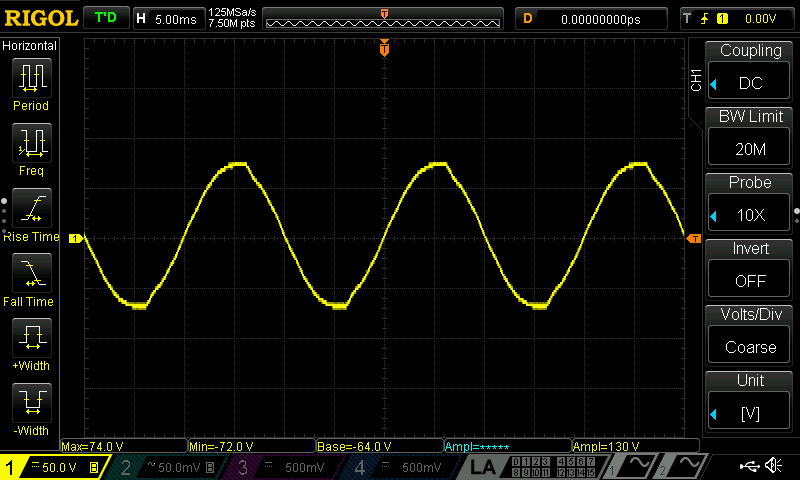

DS1Z_QuickPrint39.png zeigt das Ergebnis ohne Eingangssignal.
DS1Z_QuickPrint40.png zeigt das Ergebnis mit einem Sinus-Signal am
Eingang, Frequenz 1kHz, Amplitute 1V.
An der Basis der Treibertransistoren kommen in beiden Fällen 35,2V bis
36,0V, bzw. 36.8V und 38.4V an. Das Sinus-Signal (Magenta) am Eingang
verändert nichts dabei. Ich hätte erwartet, dass sich die beiden Linien
(Gelb und Blau) in Sinus-Signale mit einer leichten Verstärkung
umwandeln.

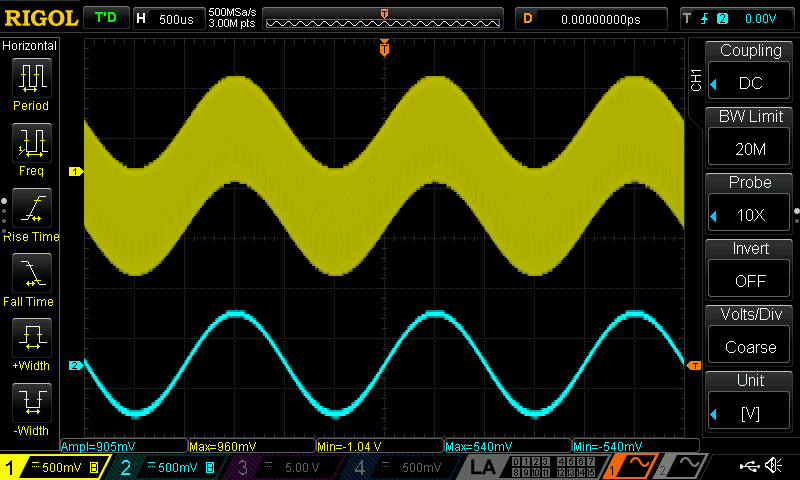

Beim Offenen Ausgang gibt es immer noch eine Spannung von -36V. Ein
Sinus-Signal am Eingang, Frequenz 1kHz, Amplitute 1V führt zu einem
sehen kann. Herangezoomt sieht das Signal am Ausgang wie auf dem Bild
DS1Z_QuickPrint46.png aus.
Kann sich jemand einem Reim darauf machen?
von Elliot (Gast)
Das Bild zeigt die Überlagerung deines 1kHz-Sinus mit einem 3MHz-Signal,
die Schaltung schwingt also.
