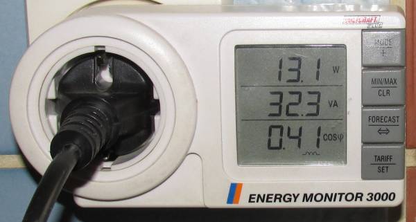

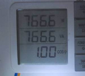

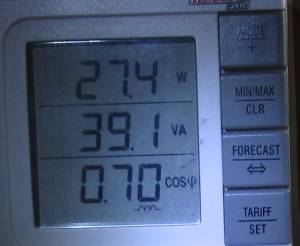

Ich habe an einem Grundig RT5 800VA-Stell-Trenntrafo gemessen:
Im Leerlauf deutlich induktiv, 13 Watt @ 32 VA
Schon eine geringe Last (Glühlampe) schiebt das in die passende Richtung
und kurz unter Vollast (Heizlüfter) ist das Gebilde parktisch gerade,
ich bekomme einen cos-phi von 1 gezeigt.
Bei Deinen 2kVA wird das ähnlich sein, aber eben bei höherer Last.

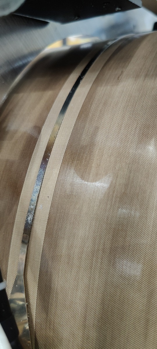

von Leon M. (handsomehans)
Also von einer Regelung wollte ich weg. Mir geht es im Prinzip nur für
ein Heizband mit wenig Masse, entsprechend Leistung zu stellen. 0-100%.
Die Wärmeabnahme ist konstant. Das bedeutet das nicht getaktet
geschweißt wird sondern kontinuierlich in Längsrichtung des
Folienverlauf. Die 100% soll dann so viel sein das eventuell die
Schweißnaht zu heiß für eine Saubere Schweißnaht ist das Heizband jedoch
nicht durchbrennt. Die 2kVA habe ich der vorhandenen Einrichtung mit
Regelsystem entnommen. Das ist der bisher größte Travo der bei uns in
solchen Anwendungen benutzt wird. Daher habe ich mich da orientiert.
Also blind gesteuert.
Je nach Bandgeschwindigkeit, Umgebungstemperatur, Folientemperatur etc.
pp. fallen die Ergebnisse dann anders aus.
Steht das Band, verschmilzt das Heizband mit der Folie und zerreisst die
bei Wiederanlauf, wenn es denn irgendwann mal ausgeschaltet wurde.
Nach jedem Stillstand muss das Heizband so lange laufen bis es thermisch
eingeschwungen ist.
Da nichts geregelt wird, braucht man wohl erstmal 100m Ausschuss bis man
die Temperatur nach Versuch und Irrtum hingepfuscht hat.
Du kennst weder Deine reale Heizleistung, noch den Temperaturbereich in
dem die Temperatur des Heizbandes konstant sein muss.
Ganz wesentliche Fragen hast Du nicht betrachtet.
Dafür hast Du vor Klärung von allem was Du zur Designentscheidung
brauchst bereits das Design festgelegt.
Die Maschinenbediener werden Dich lieben!
Dein Chef wird Dir zu Füssen liegen.
Also nach seinem Herzinfarkt weil er sich beim Anschiss so aufgeregt
hat.
Plan ist es die Schweißleistung nach Auge zu regeln deshalb auch ohne
Regelung. Mit dem bisherigen System muss perfide darauf geachtet werden
regelmäßig zu kalibrieren und die Heizbänder ordnungsgemäß zu montieren.
Wird leider häufiger vergessen. Daher soll ein System her welches mit
der Qualität nicht mithalten muss jedoch easy zu bedienen ist. Sprich
wenn die Schweißnaht zu schlecht ist, mehr oder weniger Leistung
zuzuführen. Mittels Poti Input. Maximal soll es halt so sein dass das
Heizband einfach nur nicht durchbrennt. Bei jedem Bahnstopp wird das
Heizband automatisch abgeführt. Da wird dann selbstverständlich auch
nicht die Leistung geliefert die sonst notwendig wäre, lässt sich ja
alles softwaremäßig steuern. Wellenpaketsteuerung hatte ich deswegen
gewählt da ich mir dachte dadurch weniger Störungen zu bekommen. Grade
auch weil ich ja nicht nur Ganze Sinuswellen durchlassen muss sondern
ich kann ja gezielt Positive und Negative durchschalten dachte ich das
es von den Zeiten her passen könnte.

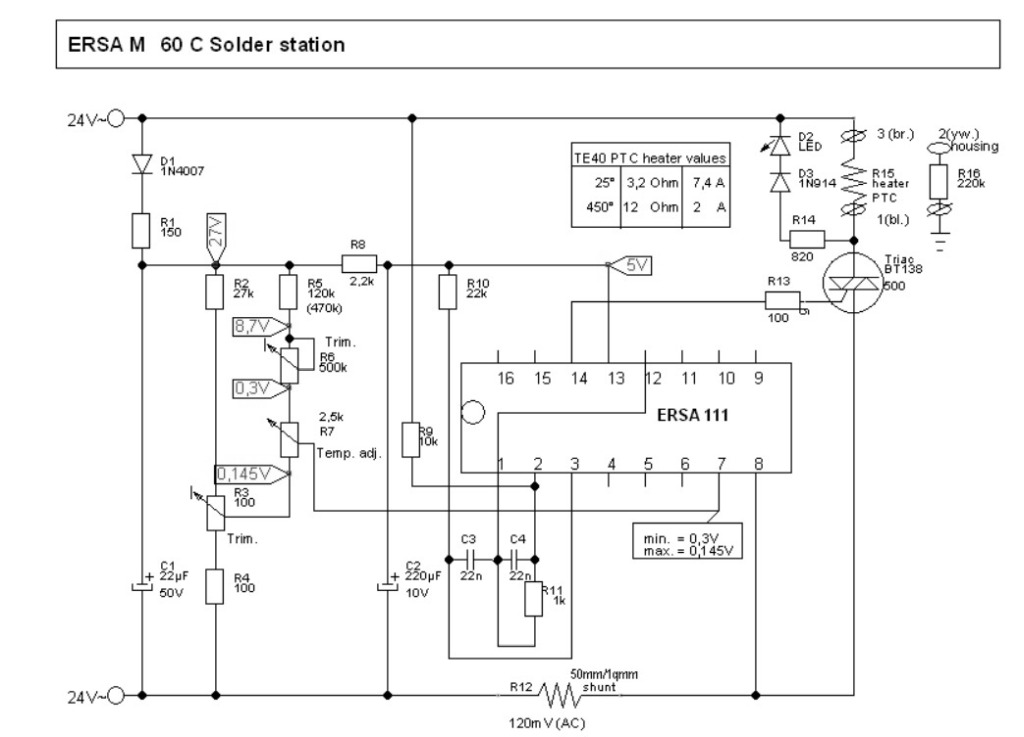

von Karl B. (gustav)
Egon D. schrieb:
> Eventuell ist eine PWM auf der Kleinspannungsseite
> für Dich leichter zu beherrschen.
Du warst schneller, hatte gerade dieselbe Idee.
Schau mal die Lötstationen an.
Vom Prinzip her.
Trafo wird nicht "geregelt". Sondern der Heizdraht.
Dafür gibt es auch noch andere TFK ICs (U106BS), die keine Wünsche offen
lassen.
ciao
Das Heizband wird nicht als "Heizung" genutzt sondern um Folie zu
verschweißen. Klar in beiden Fällen heizt sich ein Objekt auf. Aber wir
auf dem Bild zu erkennen gibt's hier keine nennenswerte Masse.
von Stefan F. (Gast)
verschweißen.
Na also! Ein Bild sagt mehr aus tausend Worte. Und mit ein paar Worten
dazu wird alles noch deutlich klarer.
Das Foto hätte in den Eröffnungsbeitrag gehört. Es geht also um den
Heizdraht in einem Folienschweißgerät. Meine Oma hatte sowas (in klein)
in den 80er Jahren in ihrer Küche.
Aus irgendeinem Grund denken immer mehr Leute, dass ihr Anwendung so
extrem innovativ sei, dass man die Bilder nicht zeigen könne. Oder
kostenlose Helfer würden vernünftiges zur einer Konstruktion beitragen,
ohne zu wissen, worum es geht.
Ich verstehe das nicht.
Anfänglich ging es mir ja nicht darum. Wollte ja nur wissen wie gut sich
ein Trenntrafo mittels Impulswellen stellen lässt. Selbstverständlich
ist es essentiell notwendig zu wissen welche Last hinten dran hängt. Hab
das alles nicht beachtet. Allerdings bin ich relativ froh so
unterschiedliche Meinungen erhalten zu haben. Auch wenn viele sich nicht
auf die Ausgangssituation übertragen lassen. Von Heizung habe ich
allerdings von Anfang an nicht gesprochen. Relativ weit oben auch
erwähnt daß es sich um eine Schweißung ohne Masse handelt. Aber ja hätte
das Bild von Anfang an reinnehmen müssen. Allerdings ist es auch so das
ich 3 verschiedene Lasten habe. Also von der Geometrie und Aufbau 3
verschiedene. Deshalb wollte ich es allgemein halten. Ein Heizband ist
quasi ein beheiztes Messer. Da aber ebenfalls mit wenig Masse. Zwar mehr
als das oben im Foto verwendete, aufgrund der Messerspitze aber auch
nicht einfach zu kontrollieren.

Edelstahl, Nickel oder Kupfer liegt von der Wärmekapazität immer so im
Bereich von ~400J/kg*K, d.h. du kannst in einer Sekunde 1kg Material um
10K aufheizen, oder eben 1/28kg um 280K. Das sind dann nur noch ~36g und
wenn du von 0,75s sprichst, dann sind das noch ~27g, was das Band
maximal wiegen darf und das auch nur, wenn es frei in der Luft hängt
bzw. von allen anderen Materialien thermisch perfekt isoliert ist, was
ja schon alleine deshalb nicht geht, weil das Band ja die Folie zum
schweißen berühren muss, schließlich ist das kein Laser. Alle anderen
Randbedingungen müssen ebenfalls so perfekt sein, wie der Hersteller es
eben angenommen hat. Mir kommt das ehrlich gesagt ein bisschen
übertrieben vor.
Wie gesagt, besorg dir ein Multimeter mit Temperaturfühler und miss
einfach mal was Sache ist. Datenblattwerte sind das eine und die
Realität häufig etwas ganz anderes. Wenn du merkst, dass das tatsächlich
binnen solch kurzer Zeit aufheizt, dass schon das Multimeter von der
Geschwindigkeit nicht hinterherkommt, dann kannst du dir weiter Gedanken
machen.
Ich würde aber so oder so die ganze Steuerung auf der Sekundärseite
machen, wie hier schon mehrfach vorgeschlagen wurde. Da wäre das ganze
Problem mit den 50Hz Netzfrequenz direkt erledigt.
Also die Angaben sind aus einem Applikationsbericht. Da wird ja quasi
das ganze System betrachtet. Angabe nur 400V aber wenn ich mir das
genauer anschauen ist der Trafo nur über zwei Außenleiter angebunden.
Eventuell haben die für die Aufheizphase eine Boost Funktion. Temperatur
Messung wollte ich zeitgleich mit der Ossi Messung Mal machen. Haben
momentan aber leider keine Anlage mit besagter Einrichtung im Hause.
Werde Mal mehr richtig Sekundärseite gehen. Wird ja von den meisten hier
empfohlen und ist sehr wahrscheinlich auch die beste Sache.
Material ist Alloy20.

von Prokrastinator (Gast)
Stefan ⛄ F. schrieb:
> Vermutlich will er ganz genau in dem Moment abschalten, wo die
> Soll-Temperatur erreicht wird.
Nö, er will stellen, nicht regeln.
Es soll nichts gemessen werden.
Da der TO über den Verlauf des kompletten Threads eine Salamischeibe
nach der andere einstreut und niemand Lust hat so einen Moloch von A-Z
durchzulesen, kommen natürlich ständig Vorschläge die schon alle
erschöpfend behandelt wurde.
Das Band läuft mit 160m/min unter dem Heizband durch und es soll
permanent geschweißt werden.
Das Heizband hat keine Masse, soll nicht temperaturgeregelt werden und
er will das mit Vollwellenpaketsteuerung machen, obwohl das Band
innerhalt von 0,76s schon auf 300° aufheizt.
Das alles ist so Sinn und Hirnfrei und es ist so aussichtslos das der TO
mal die Basics schnallt warum das alles eine völlig idiotische Idee ist,
das ich dann auch nichts mehr dazu beigetragen habe.
