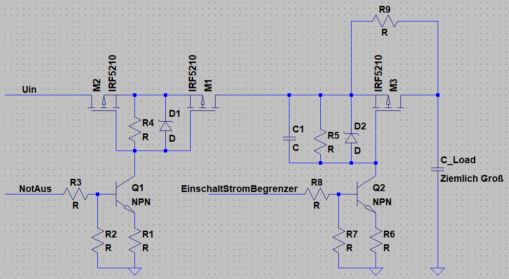

Hallo Leute,
für ein 48Vdc Baugruppe mit einer großen Eingangs-Kapazität (~2000µF,
bestehend u.A. aus mehreren parallelen Alu-Poly-Kondensatoren) muss ich
einen analogen "Inrush-Limiter" für die HighSide auslegen, so in der
Art, wie er hier ganz unten auf der Seite gezeigt wird
https://recom-power.com/de/rec-n-inrush-current--a-guide-to-the-essentials-119.html?0
Leider muss die Lösung eine analog sein, da dahinter hochsensibler
HF-Voodoo passiert und eine vorherige Lösung mit einem linear
optimierten N-FET und einem integrierten Charg-Pump-Treiber zu sehr
gestört hat.
Ich habe dafür den IRF5210PbF (TO220), von Infineon ins Auge gefasst. Es
werden 3-4 hiervon parallel vorgesehen. Er ist nach meiner Recherche im
Vergleich der SOA-Diagramme der robustetste P-FET den ich finden konnte.
@1ms bis zu 20A/50V.
Da die Baugruppe allerdings auf einer Metall-Kern Leiterplatte sitzt um
an einen kühlkörper geflanscht zu werden, wäre eine D2Pak/TO263 Version
wie der IRF5210SPbF besser geeignet. Aber leider ist diese Version laut
SOA-Diagramm deutlich anders: @1ms "nur" bis zu 10A/50V. Und Platz für
6-8 von denen hätte ich leider auch nicht. :-(
Hättet ihr vielleicht eine andere Empfehlung eines P-FETs?

Den Inrush muss ich auf <<40A bei 1-10ms Begrenzen - am liebsten wären
mir ~25-30A bei 5ms (das passt auch gut mit der Kapazität). Im Betrieb
kommt es im Peak auf ca. 18A gemittelt und die 10A

Ein Problem ist das Schaltungskonzept: mit dem Spannungsteiler und C
steigt die Gatespannung zwar kontrolliert langsam von 0 auf z.B. -15V,
aber am Schaltpunkt/Miller-Plateau geht es dann doch recht schnell,
weswegen dann (zu) hohe Ströme in kurzer Zeit entstehen. Dazu kommt,
dass in den ersten Millisekunden (Ug<Ugth) gar nichts passiert.
2 Lösungsideen:
1. eine kompliziertere Schaltung, die dU/dt am Ausgang begrenzt und den
Fet am Schaltpunkt entsprechend langsamer durchschaltet (2 zusätzliche
Transistoren + Hühnerfutter). Mit der Lastkapazität ist I bekannt, du
kannst beliebig langsam schalten und im SOA bleiben.
2. Puls-belastbare Widerstände parallel zum FET. Die machen dann einige
Millisekunden Schwerstarbeit bis der FET zu leiten anfängt. (Das
entspricht Schaltung 7 im Recom-Link)
Für die Widerstände würde ich mir CMB0207 von Vishay anschauen.

von Limiter (Gast)
Ich wollte die Schaltung eh schaltbar machen. Ein einfacher NPN gegen
Masse, soll den FET zu oder abschaltbar machen. Der Strom wird eh im
System gemessen, so das eine Logik einen zu langen Stromfluss im
Einschaltmoment, oder zu hohe Verbräuche erkennt und abschalten kann.
Die Rampe wird allerdings nicht wirklich gesteuert - nur per Ladung des
CAPs parallel zum Gate.
Deine zweite Lösung habe ich auch schon überlegt. Allerdings etwas
anders:
Zwei P-FETs werden seriell verschaltet (ich benenne es jetzt im Singular
- es werden aber jeweils mehrere parallel vorgesehen). Der Erste wird
"Digital" nur an/aus gesetzt (also ohne "Einschaltstrombegrenzung") und
dient als "Not-Aus". Der Zweite wird als zuschaltbarerer
"Einschaltstrombegrenzer" vorgesehen, und bekommt allerdings einen
Widerstand der eine kleine Vorladung erlaubt implementiert. -> Skizze im
Anhang ;)

von Tilo R. (joey5337) Benutzerseite
Meine Idee war: Setze unten einen N-Fet und mache einen C-R-Hochpass vom
Ausgang deiner Schaltung zu dessen Gate.
Sobald dU/dt * C > Ugth/R beginnt der untere FET zu leiten. Der steuert
oben einen PNP an, der die Gate-Spannung begrenzt.
Ich würde mir gut überlegen, so viele IRF5210 hintereinander zu
schalten. Die haben zwar ein Rdson von 60mΩ, das sind bei 10A aber auch
schon 6W. Das wird eine Materialschlacht: entweder viele parallel oder
viel Kühlung.
