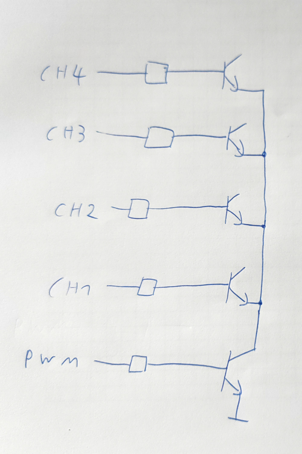

von Roland F. (rhf)
Stefan ⛄ F. schrieb:
> Das UND Gatter ist die simpelste Lösung.
Könnte man nicht einfach mit einem Transistor das Gate des MOS-FET gegen
GND kurzschließen?

von Stefan F. (Gast)
> GND kurzschließen?
Kann man, ist aber auch nicht einfacher oder kompakter, als mit IC.
Aber wenn du vier MOSFET parallel ansteuerst und davon bis zu 3
kurzschließt, müssen die Vorwiderstände zwischen Ausgang des µC und den
Transistoren wieder recht hochohmig (um 1kΩ) sein. Das passt nicht zu
den 100 kHz.

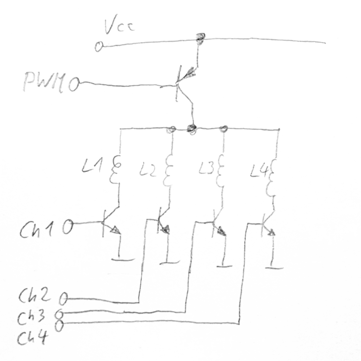

von Alex B. (Gast)
Wow hier tut sich ja einiges das freut :)
Also das mit den Bustreibern gefällt mir auch gut.
Die können ja 35mA max pro Output ob das langt hmm.
Bischen kann ich ja zur Schaltung verraten:
An die Mosfets kommt jeweils eine Induktivität und ein Piezo mit 2,5W
Leistung. Vdrive=20V.
Also wären das 2,5W/20V=125mA die der Mosfet schalten muss.
Also alles nicht so wild :D

Btw. das mit dem Gate kurzschliessen gefällt mir auch. Wie würde das
aussehehn? Man müsste alle Gates (mit Vorwiderstand) verbinden und dass
ans Signal und dann einzelne Transen (höhö) auf GND?
Mal angenommen es werden wirklich nicht mehr als 4x 125mA, dann geht es
ganz einfach:
Bei so wenig Strom würde ich bipolare Transistoren (z.B. BC337-40)
verwenden. Dann kannst du dir den ganzen Aufwand mit Gate-Treibern und
Logikgattern sparen.
Denke daran dass der untere Transistor die Summe aller Ströme schalten
muss. Er braucht einen kleineren Vorwiderstand, als die anderen.
Alternative: TPIC5B595, da musst du die Channels aber seriell
übertragen.
von Michael M. (Firma: Autotronic) (michael_metzer)
> verwenden.
Die können bei 20V verpolt werden und bräuchten deshalb noch eine Diode
antiparallel zur BE-Strecke.
Oder für die PWM einen PNP Transistor in der Plusleitung einsetzen.
Ist das nicht egal, wenn die BE Strecke rückwärts durchflossen wird? Die
Stromstärke bleibt ja durch den Vorwiderstand an der Basis begrenzt.
Dein Schaltungsvorschlag gefällt mir gut. Für den oberen PNP Transistor
braucht man dann noch einen weiteren NPN als Pegelwandler - keine große
Sache.
von Bentschie (Gast)
Nope, leider nicht. Die typische maximale Sperrspannung von
BE-Diodenstrecken liegt im Bereich 5-7V.
Deshalb geht auch so ein Standard Multivibrator mit NPN Tanssitoren auch
nur bedingt. Da gehören auch Dioden als Schutz mit rein, zumindest wenn
man es richtig machen will.
Das ist mir schon klar. Sie werden also leiten. Na und? Zenerdioden
leiten sogar absichtlich "falsch" herum. Who cares?
ok, so gesehen könnte das schon gehen.
Wenn ich jetzt mal eine Verstärkung von 100 ansetze, dann liegt der
Basiswiderstand bei ca. 3,3kOhm. Also der Strom rückwärts durch die
Transistoren (Ueb = 6V) bei ca. 4,x mA, je Transistor.
Schön ist was anderes. Und in ein Produkt würde ich das jetzt nicht
einsetzen wollen. Eine Diode kostet nicht die Welt, in Stückzahlen auch
schnell weniger als 2 ct.
Ja, da ist der Schaltungsvorschlag von Michael sauberer.
Da der 74(HC)244 zwei Gruppen à 4 Treiber hat, die man getrennt
freigeben kann, sollte das mit dem Baustein ohne weitere Klimmzüge
klappen. Man muss sich nur über den Hi-Z Zustand Gedanken machen. Und
man kann die Ausgänge je nach Bedarf parallel schalten - das ist ein
recht kräftiger Bustreiber.
von EAF (Gast)
Der "erste Durchbruch" ist nicht immer in den Datenblättern
dokumentiert. Mal abgesehen von den "Maximum Ratings"
Damit ist leider auch nicht garantiert, dass der Transistor das
überlebt.
von Alex B. (Gast)
BOOOM! Stefan ⛄ F. & Michael M., das is die Schlatung die ich gesucht
hab. Ich wusste ich hab die schon mal gesehn und dass es mit einem
Transistor pro Kanal geht :)
Wo ist der Unterschied zwischen Michels und Stefans Schaltung ausser
dass einmal die Transistoren als Emitterfolger einmal als
Kollektorfolger arbeiten, und dass einmal High und einmal Low geswitcht
wird?
Wann werden die Basen negativ? Im Abschaltzeitpunkt? oder wegen der
Schaltung mit dem PNP?
Sollte ich mir Gedanken wegen der Induktionsspannung über den Drosseln
machen?
Ein gewisse Spannungsüberhöhung ist gewünscht wegen dem Piezo der will
Volt sehn.
Würde auch ein Mosfet als zentraler Stromschalter gehen? Das wär dann
optimal.
Gruss Alex
von Alex B. (Gast)
Ah schon gecheckt wenn bei Stefans Schaltung die PWM auf High ist aber
die Transistoren gesperrt sind liegen 20V gegen Basis right?
von Alex B. (Gast)
Hä nein In Stefans Schaltung gehen die Emitterzweige nur auf GND wo
sollen da 20V gegen Basis herkommen? Kopfkratz

Bring mal erst einen deiner Piezos zum laufen. Dann kannst Du imernoch
überlegen, wie es weitergeht. Einen IR2184 und zwei N-Kanal als
Halbbrücke würde ich hier vorsehen.  Du betreibst dann den Piezo samt
Spule in Resonanz. Da passiert noch einiges mehr. Da mach erstmal n
Layout, was am Ende auch funktioniert.
Oder hast Du schon?
Der 2184 hat einen /SD Eingang.
Angenommen, dein Mikrocontroller liefert 5V Signale und die
Versorgungsspannung der Lasten ist 20V...
Wenn der untere Transistor aus ist während zugleich der Transistor von
mindestens einem Channel an ist, dann hast du am Kollektor vom unteren
Transistor etwa 4,3 Volt.
Für die Channels die aus sind bewirkt das: An der Basis des jeweiligen
Transistors liegen 0 Volt an, am Emitter 4,3 Volt. Also quasi falsch
herum gepolt. Ich halte das für unkritisch, selbst wenn die Spannung
höher wäre.
Wo du eher drauf achten solltest ist die Spannung die sich in den
Schwingkreisen aus Spule+Piezo aufbaut. Bei der Resonanzfrequenz kann
das weit mehr als 20V werden und die kann man kaum Sinnvoll mit einer
(Freilauf-)Diode unterdrücken, weil das Ding dann ja nicht mehr
schwingt. Die Diode würde den Vorteil der hohen Lautstärke bei Resonanz
zunichte machen.
Korrektur:
mindestens einem Channel angesteuert wird, ....
"an" kann er ja nicht sein, weil sein Emitter in der Luft hängt.
