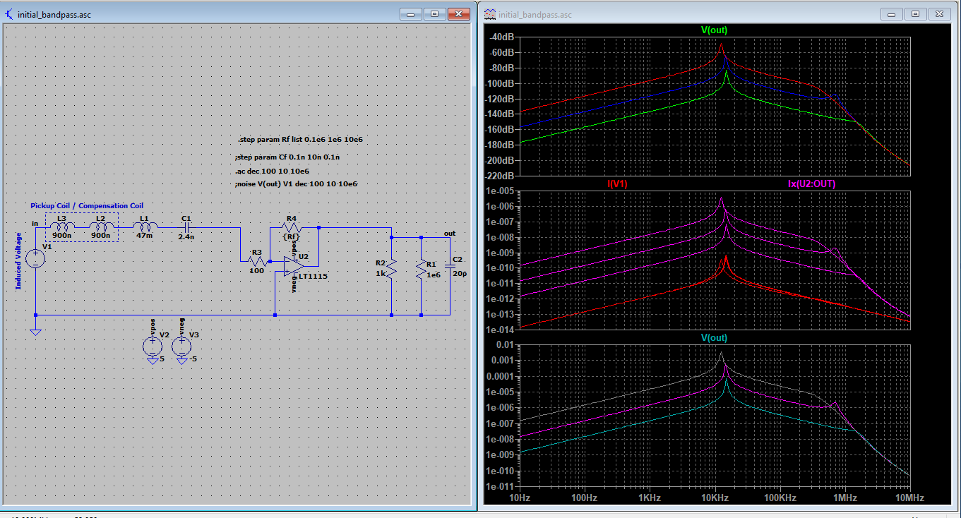

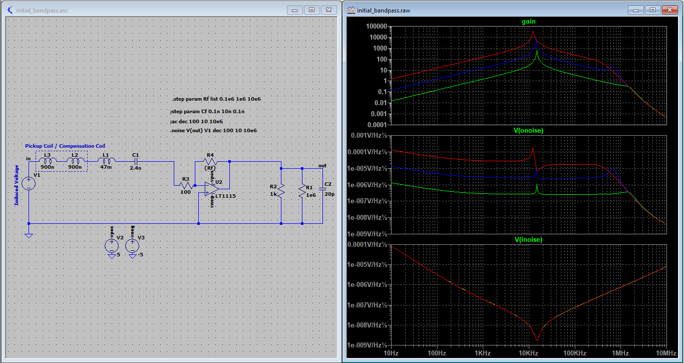

LT1115 zeigt 100k gain bei 15kHz in LTSpice
Gast #6817968
Hallo zusammen
Ich möchte einen LT1115 Operationsverstärker zum Verstärken eines in
einer Spule induzierten Signals verwenden. Dazu benutze ich die
Schaltung die in "initial_bandpass.asc" bzw. dargestellt ist.
Mich würde interessieren, was die maximale Verstärkung ist, die ich bei
15kHz aus dem LT1115 rausbekomme. Da das GBP (Gain-Bandwidth-Product)
des Verstärkers im Datenblatt mit 40MHz beziffert wird würde ich
erwarten dass ich bis 40kHz eine Verstärkung von ca. 1000 hinbekomme
durch entsprechendes Erhöhen des Feedback-Widerstands.
Beim Simulieren fiel mir aber auf, dass ich die Verstärkung auch über
diese 60dB erhöhen kann. Wähle ich den Feedback Widerstand als 10
Megaohm beispielsweise verstärkt der LT1115 munter weiter was vermutlich
in der Realität nicht der Fall wäre? Vermutlich ist da das AC Modell des
Verstärkers fehlerhaft?
Habe gerade keinen LT1115 herumliegen um das zu prüfen.
Ich denke bis 15kHz sollten 60dB also möglich sein und wenn ich mehr
brauche eine weitere  Verstärkerstufe einsetzen?
Gast #6818015
Na das schaffst du in der Simu ja auch mit Rf=10Mohm. Der OPV ist also
schnell genug.
Dass der Wert von Rf=100kOhm nicht für die Verstärkung 1000 ausreicht
(wie du vielleicht erwartet hättest) liegt an deiner L-C
Filterkombination. Die beeinflusst natürlich auch die Verstärkung.
Hättest du direkt die niederohmige Vin an R3 angeschlossen, dann wäre
die Verstärkung  bei Rf=100k schon 60dB (und bei Rf=1MOhm nochmal
höher).
es ignoriert offenbar den Offsetfehler des LT1115 - was aber für die
AC-Analyse auch nicht wirklich verwunderlich ist. In der Realität würde
wohl der Offsetfehler des OPV bei R4/R3=10M/100 den OPV-Ausgang in die
Begrenzung treiben.
