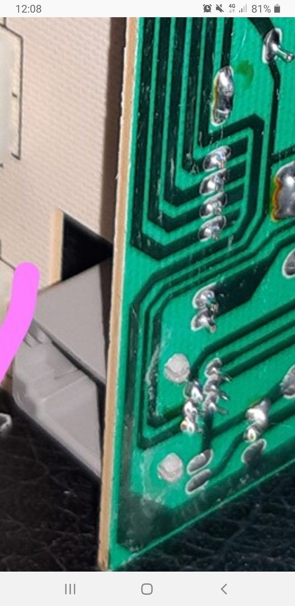

Ich habe die zwei betroffenen gelöteten Kabelchen (wie im Thema oben:
die beiden von rechts angelöteten) nochmals entfernt, und dann insges.
3x die Kupferkäbelchen vorsichtig ALLE freigelegt und gleichlang
abgeschnitten und neu gelötet. Es hilft nichts. Ich wollte einfach
sicher sein, daß alles richtig verbunden ist.

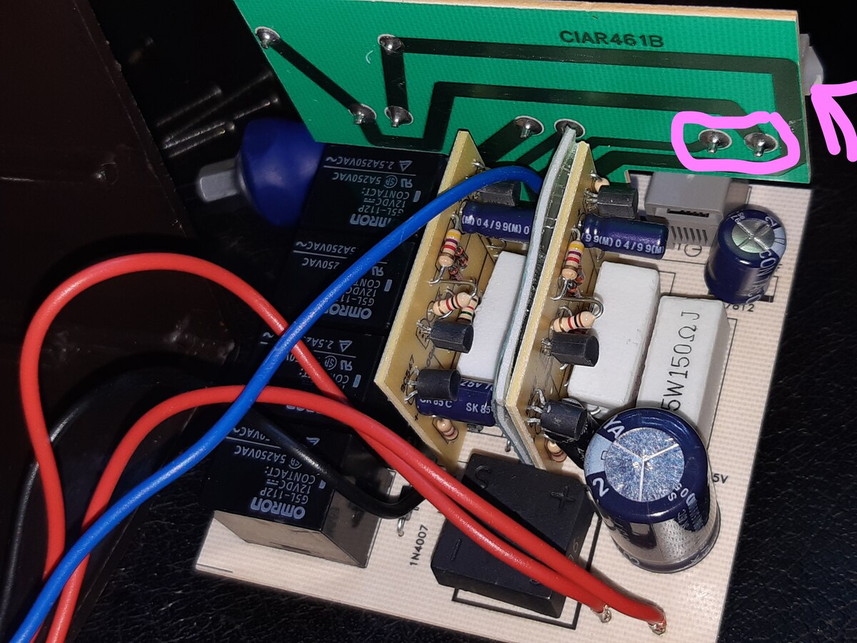

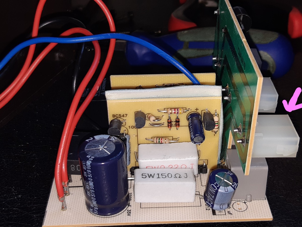

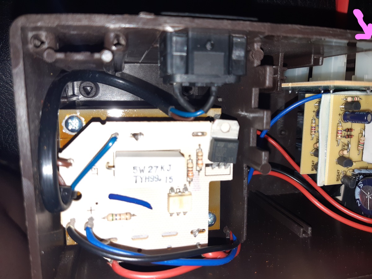

Ich habe den Kasten ab- und aufgeschraubt, in den die Kabel führen. Es
roch nichts verbrannt und ich sah auch nichts Schwarzes/Verkohltes. s.
Fotos.

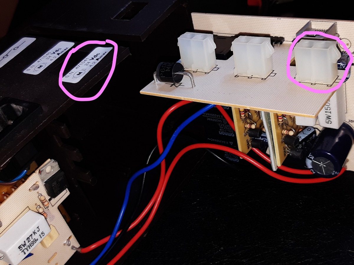

Ich tauschte diese 3 vorhandenen rechteckigen Plastikstecker zum Kasten
untereinander aus (2 weiße und 1 schwarzer lt. Fotos).
(Je Stecker gibt es 2 Plastikrohre. Darin ist Metall. Metallumfassungen
müssen auf Metallstifte gesteckt werden. Dann ist der Kontakt zum
Kästchen geschaffen. )
Tausche ich diese Stecker, funktioniert auf einmal die Fußstütze und
aber die andere Funktion nicht, in der der ursprüngliche
Fußstützenstecker in dem Moment versuchsweise steckte.
Das heißt für mich, daß der Stecker ein Problem hat. Oder liege ich
falsch?
Denn steckt ein anderer Stecker in dem Kastensteckplatz für die
Fußstütze, dann geht diese nämlich. Wie kann das sein, wenn alles fest
sitzt? Oder liegt das Problem an etwas anderem?
> Fußstütze und aber die andere Funktion nicht,
Wenn original und es "knackt nur" (Relais?) und wenn du tauschst, dann
funktioniert ein Stecker, dann hast wohl ein --Stromproblem-. Miß
einfach mit dem Multimeter wieviel Spannung an den -abgesteckten-
Steckern anliegt, wenn du auf die Fernbedienung drückst.    Dann steck
sie wieder rein und miß die Spsnnungen an den Steckern. Steht auf den
Pickerln : 24V
Wenn leer 24V und eingesteckt deutlich weniger, dann hast mglw. irgendwo
einen KURZSCHLUSS   oder evtl.ein anderes Stromproblem
(Netzteil) . Hör auch auf das 'Klacken der RELAIS' (Omron <-Kästchen)
--ODER--  bei der Fußstütze blockiert irgendetwas, weswegen sich der
Motor nicht bewegen kann. Sollte die Spannung tief absinken, empfehle
ich dir dringend, das Fußteil zu zerlegen und dort nach dem Rechten zu
sehen. Also ob sich alles einwandfrei bewegen läßt, ob der Motor
funktioniert, etc.
Die Platinen sehen gut aus, die Kondensatoren sehen normal aus ,
allzuviel kann da nicht sein .
