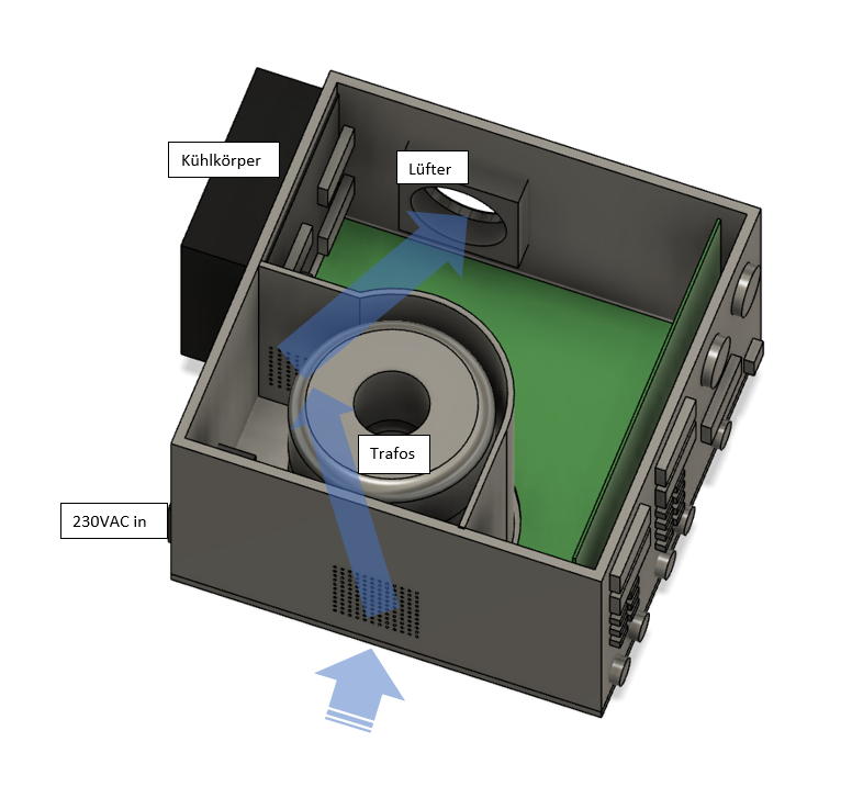

Hallo Community,
vorab gibts eine kleine Erklärung, dass sich keiner wundert, was es mit
meiner Frage auf sich hat :)
im Rahmen einer Technikerarbeit entwerfe ich ein analog geregeltes und
digital gesteuertes Netzteil.
Das Gehäuse dafür wird mit einem 3D-Drucker aus selbstverlöschendem
ABS-Kunststoff hergestellt.
Erklärung für die Trennwand im Gehäuse:
Da ich für die Ausgänge schraubbare und nicht berührungssichere
Polklemmen verwenden möchte, wird das Gerät gemäß Schutzklasse II
konstruiert und führt keinen PE.
Die Trennwand ist die benötigte doppelte Isolation der eingansseitigen
230V-Komponenten gegen den Schutzkleinsannungsbereich der Regelung und
Steuerung.
(Die Transformatoren sind nach "VDE 0570 Teil 2‑6"
Sicherheitstransformatoren und weisen eine verstärkte Isolierung auf)
Ich möchte die entstehende Wärme mit einem Lüfter aus meinem Gerät
herausleiten. Der Luftstrom soll neben der Elektronik, den Längsreglern
am Kühlkörper auch die Transformatoren kühlen. Ein Experiment mit einem
Lastwiderstand, dessen Verlustleistung der maximalen
Trafo-Verlustleistung entspricht und einem vergleichbaren Geräuse, hat
gezeigt, dass eine Kühlung der Transformatoren in diesem Aufbau
unabdingbar ist (In 5 Minuten eine Temperaturerhöhung von 23°C auf
81°C).
Die Belüftungslöcher in den Gehäusewänden sind nur Skizzenhaft. Für die
Richtige Dimensionierung des Lüfters und Luftstroms habe ich einen
Bekannten, der sich in diesem Bereich auskennt.
Zu meiner Frage:
Darf ich das Gehäuse von einem Gerät der Schutzklasse II mit
Belüftungslöchern versehen und wenn ja, welche Dimensionen dürfen sie
nicht überschreiten?

Schau mal in die einschlägigen Normen nach den Stichworten:
- IP-Klasse
- Prüffinger
Dann wird dir einiges Klarer.
Kurzfassung:
Natürlich sind Lüftungsschlitze zulässig, wenn folgendes eingehalten
wird:
- Berührungsschutz
- Verschmuitzungsschutz
- ggf Nässe (dann wird die Lüftung etwas herrausfordernder)...
Gast #6819411
Vielen Dank! Ihr habt mir sehr geholfen.
IP2XC
Geschützt gegen feste Fremdkörper mit Durchmesser ≥ 12,5 mm
Geschützt gegen den Zugang zu gefährlichen aktiven Teilen mit einem
Werkzeug
Ich hätte nicht gedacht, dass die Gehäusedurchbrüche so groß sein
dürfen.
Ich finde es etwas schade, dass es keinen freien Zugang zu diesen Normen
gibt. Ich möchte mein Gerät zwar nicht vertreiben, hätte sie aber
trotzdem gern als Nachschlagewerk und zum Zitieren für meine
Ausarbeitung.
Naja... Für den privaten Zweck reicht meistens eine Portion Sachverstand
und zur Not gibt es ja Fachforen. :)
