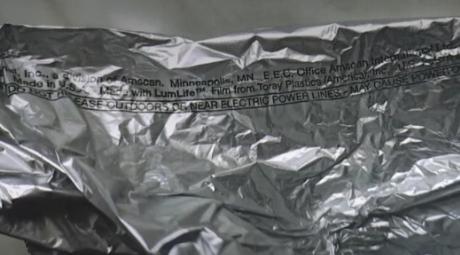

Es gibt Fotos angeblich des Ballons, der das verursacht haben soll:
https://cdn.mdr.de/nachrichten/sachsen/dresden/dresden-radebeul/stromausfall-110-resimage_v-variantBig1xN_w-2176.jpg?version=50635
… sieht irgendwie nicht so richtig verbrannt aus. Und auch nicht nach
etwas, das ich erwarten würde, nachdem es mit der genannten Spannung
beaufschlagt wurde, und einen Lichtbogen gezündet hat. Aber der gemeine
Volker ist beruhigt, der Schuldige wurde präsentiert. Man muss nicht
nach Defiziten in der Anlage suchen, oder sowas – es war der Ballon!

Das was da in der Beweismittel-Tüte drin ist, das sieht eher so aus wie
eine Aluminiumfolie.
Normale Balons sind in der Regel so aufgebaut dass sie entweder aus
Kunststoff sind oder eben aus einer Alukaschierten Kunststoffolie sind.
Die Folie ist aber im Inneren und der Kunststoff außen und das Aluminium
ist auch hauchdünn.
In der Tüte scheint aber eine normale Alufolie zu sein.
Da wird jemand einen mit Helium gefüllten Ballon mit einer
handelüblichen Aluminiumfolie umhüllt haben.
Dass da noch etwas Kunststoff am Alu angeschmolzen ist, das wird etwas
mit dem Plasmabogen zu tun haben der dabei erzeugt wurde.

Das Ding in der Beweismittel-Tüte ist sehr zerknüllt, wie haben die das
Foto machen können? Hatten sie mehrere der Ballons gefunden oder sich
einfach ein paar neue gekauft um ein besseres Foto machen zu können?
Ich glaube mal nicht dass sie ein zusammen geschrumpftes und verbranntes
Stück der Presse vorzeigen wollten. Da sieht man ja nichts.
Es dient vielleicht nur als Muster, damit die Leute sich das auch
vorstellen können.

Warum wurd’s dann nicht einfach so präsentiert? Ich meine, „Symbolbild“
ist ja ansonsten auch nicht direkt unüblich.
So aber lädt es zu Spekulationen ein – zumal es wohl um siebenstellige
Schadenssummen bei Kunden zu gehen scheint (Halbleiterwerke), bei denen
für die Frage, wer dafür aufkommt, offensichtlich durchaus von Bedeutung
ist, ob der Schaden nun durch einen (vermeidbaren) technischen Defekt
auf Betreiberseite, oder durch einen „völlig unvorhersehbaren“
Zwischenfall mit einem Ballon entstanden ist …

Genau deswegen hätte ich gern mal ein richtiges Foto gesehen.
Verbranntes Alu sieht oft matter aus. Allerdings fliegen solche
Ballon-Ausreißer locker mal 20km bis sie wieder landen. Was mich etwas
wundert, ist die Landestelle in der Ecke des Umspannwerks.
Immerhin kann man den Firmennamen drauf lesen. Und die haben
verhältnismäßig große Ballons im Angebot. Hier ein Beispiel:
https://www.amscan-europe.com/our_products_selection/foil_and_latex_balloons/foils_retail_by_theme/numbers_and_letters/26_numbers/mid_size_number_0_silver_foil_balloon_l26_packaged_51cm_x_66cm/

Moderator (Firma: Titel) Persönliche Seite #6820033
Steht doch drauf:
https://news.thomasnet.com/fullstory/metallized-polyester-film-targets-balloon-manufacturers-827110
oszi40 schrieb:
https://www.mdr.de/nachrichten/sachsen/dresden/stromausfall-dresden-ermittlungen-100.html
> ein Foto des echten Ballons mal genauer sehen
Unter dem Bericht gibt es ein Video, wo etwas mehr erzählt wird:
https://www.mdr.de/video/mdr-videos/a/video-553860.html
U.a. dass der Ballon 8x120cm² groß gewesen sei. Und eben auch dass es
der unversehrt aussehende Ballon vom obigen Bild mit der warnenden
Aufschrift war...
Beitrag #6820056 wurde von einem Moderator gelöscht.
Beitrag #6820134 wurde von einem Moderator gelöscht.
Gast #6820308
> "der unversehrt aussehende Ballon" vom obigen Bild mit der warnenden
> Aufschrift war...
Irgendwie ist mir der Schaden am GEZEIGTEN Ballon etwas zu klein. Bei
den vielen MW Leistung hätte ich eher ein Häufchen graue Alu-Asche
erwartet.
