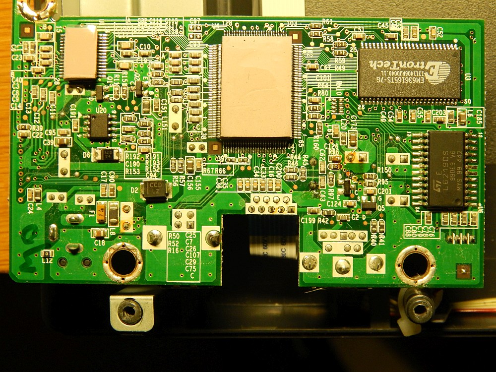

von Josef L. (Gast)
Vielen Dank für eure Tipps. Ich hänge hier mal die Bilder der
Hauptplatine mit den Buchsen für USB und Netzteil dran, links das
Flachbandkabel zur Belichtungseinheit, mitte das zu den 4 Tasten am
vorderen Ende (das mechanisch nicht beansprucht wird).
Erst habe ich mich gewundert, das Ding wird ziemlich warm (die Platine
ist oben und unten mit Blechen geschützt, aber nicht wasserdicht, links
außen wird es warm, aber da sitzt der 78M12 darunter (oberhalb der
680-Induktivität, also kein Wunder. Den Elkos sehe ich nichts an, das
"Hühnerfutter" muss ich mir bei Tageslicht nochmal ansehen.

von Patrick L. (Firma: S-C-I DATA GbR) (pali64)
Wen die Elko durch ständige Wärme in die "Knie" gehen fängt der 78M12
gerne an zu schwingen.
Wenn du ein KO hast schau mal die Speisung an!
Im Zweifelsfall, Elko und 78M12 ersetzen!

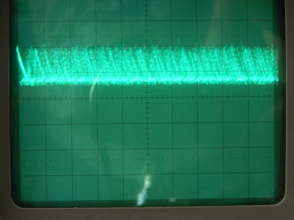

von Josef L. (Gast)
Direkt an der Buchse zum Netzteil hängen ziemlich saubere 25V,
waagrechter Strich in DC-Kopplung und 10V/div; DMV sagt 25.1V
Bilder hatte ich gestern vergessen - hier angehängt - Spannung am
(Sieb?)Elko links oben oberhalb des 78M12 siehe 3. Bild! Schwankt wild
zwischen 5 und 20V (DC-Kopplung, Mitte=0V, 10V/div). Den werde ich als

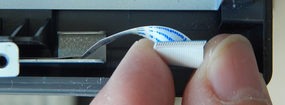

Josef L. schrieb:
> Dann müsste das aber in dem breiteren
> Flachbandkabel links mit nach vorne gegeben werden?
Ja und das Kabel am J2 sieht nicht gut aus, gleich beim Stecker
geknickt?

von Josef L. (Gast)
> geknickt?
Ich habs mir genau angesehen, da ist kein Bruck, ich kanns auch noch
ausmessen wenn ich das andere Ende abbekomme. Aber es sieht schon nach
geplanter Obsoleszenz aus - so wie das Band da ankommt, wird es um 3
Achsen je 90° gedreht damit es passend in den Stecker kommt. Das hätte
man auch schonender lösen können. Andereseits ist da keine mechanische
Belastung, allenfalls durch minimale Erschütterungen im Betrieb wenn
sich der Schlitten bewegt bzw. genauer wenn er anhält oder losfährt.
von Blechbieger (Gast)
Schau mal warum der kleine Elko in der Mitte so schief ist, alle anderen
stehen ja kerzengerade. Da er oben keine Sollbruchstelle hat, hat es ihm
wahrscheinlich den Boden rausgedrückt.

volle Spannung 4.64V - das wären über 800µF. Beim 2. Mal dauerte es nur
56s bis 2V, das wären knapp 150µF, aber 317s bis 2.5V - 600µF. Beim 3.
Versuch nur 47s bis 2V, 71s bis 2.5V (135µF), aber 381s bis 3V (540µF).
Wenn er also schon mal auf eine bestimmte Spannung aufgeladen war, hat
er etwa seine Nennkapazität, aber um ihn dann auf höhere Spannung zu
bringen, braucht er wesentlich länger, verhält sich also wie ein
Kondensator mit höherer Kapazität. Nach ein paar Zyklen normalisiert
sich das.
Danke, hast gute Augen - aber er ist so schief weil er im Gegensatz zu
den anderen 1mm von der Platine absteht - man sieht die Drähtchen, der
Boden ist OK.
Den 100µF/35V oberhalb der 78M12 habe ich ausgelötet und getestet, hat
ca. 110-120µF und kein Problem mit 28.8V - ich denke ich setze ihn
wieder ein, er schaut auch 1a aus.
von Josef L. (Gast)
Zwei ausgelötete und getestete Elkos - beide haben etwa 120µF - habe ich
wieder eingesetzt, alle anderen schauen ebenso wie neu aus. Spannung am
78M12 gemessen: 11.74V; Spannung am LD1117L50 gemessen: 4.84V; das sieht
soweit OK aus.
Anschließend Test: Scanner funktioniert noch :-) aber Fehler nach wie
vor da. Bleibt gelegentlich (eher öfter) stehen, Farbige Striche nach
wie vor da. Ohne Schaltbild wird man da nicht weiterkommen denke ich,
und die Platine hat auf jeden Fall 2 Ebenen. War schon schwierig genug
mit den Elkos und der Durchkontaktierung des Minusanschluß.

Obwohl die bislang getesteten Elkos aus der Platine beide OK waren, habe
ich noch den kleinen Siebelko vom 3. Spannungskonstanter (LD1117L33,
oberhalb vom Siebelko mit rotem Strich) ausgetauscht, vor- und nachher
daran 3.27V gemessen. Die Streifchen im Scan kommen immer noch, gefühlt
sind es aber deutlich weniger. Aber alle austauschen? 8x100µF/35V,
4x10µF/35V? Ohne passenden neuen Lötkolben (Lötstation?) für die
winzigen Dinger sehe ich da Probleme, und damit schmilzt der finanzielle
Nachteil eines Scanner-Neukaufs.
