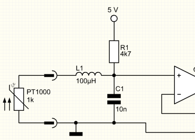

Parallel zu den Messleitungen 100nF als Tiefpass.
Oder ein L a 100µH plus 10nF als alternative Tiefpass Schaltung

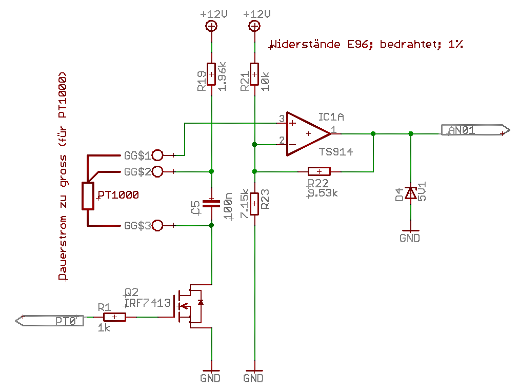

Im Schaltbild steht Pt 1000, im Text Pt100 Was Nun?
Da wird von Vierleiter gesprochen, ich seh aber nur Drei-Leitertechnik.
Was für ein Typ Leitungen? m.W. sind Vier-Leiter-Signalleitungen fast
immer verdrillt.

Peter R. schrieb:> Im Schaltbild steht Pt 1000, im Text Pt100 Was Nun?>> Da wird von Vierleiter gesprochen, ich seh aber nur Drei-Leitertechnik.

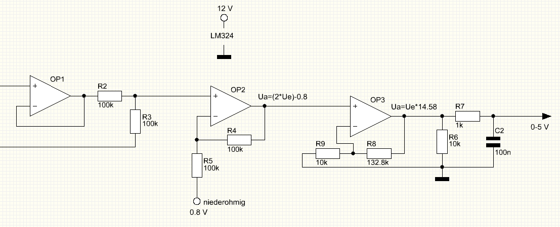

Die Bilder sind nicht vom TO.
